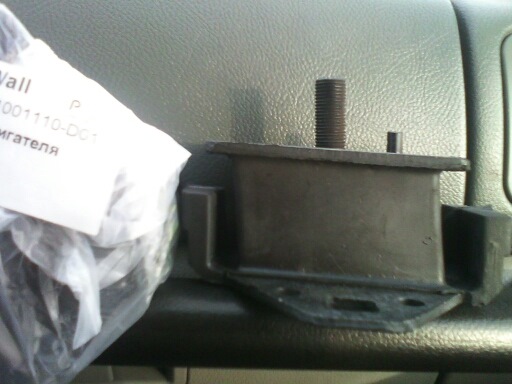

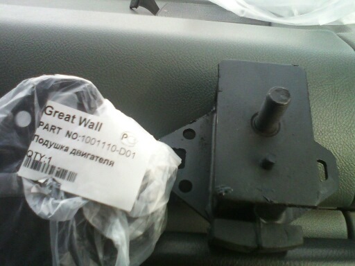

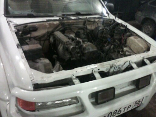

Да-а- а колхоз подушек двигателя не прошел (см. предыдущую запись), ребята из сервиса нервничают- занимаю место! Исузевские не пришли. только после 8 марта, опять в экзист заказываю по совету знатоков инета с Гред Вала, по фотке вроде похожи… чуть, чуть, стоят, по сравнению с родными, копейки и ждать три дня. Приходят . скачками в офис и в сервис … меряем и что имеем? Встали, по высоте нормально, вот штифт "китаезы" воткнули не на место. Берем болгарина, вжик и нет штифтов. Разметили просверлили, нарезали резьбу, вкрутили вместо штифта болтик, обрезали шляпку … вот теперь пойдет (временно, придут заказные заменю!) Сборка пошла … завтра-после завтра будем заводиться.
Запчасти на фото: 1001110D01
