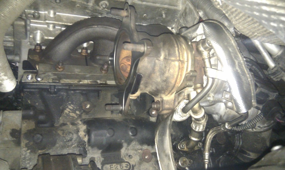

Накатал на стоке около 90 тыс.км. Без чипа и т.д.
Решил добавить динамики своей любимице.
Самый легкий способ добавить лошадок под капот — это чип. Т.е. изменение программы управления двигателем. Поднять наддув, подлить топлива, подбеднить смесь и навалить угла))) Ну и разумеется НЕТ экологии.

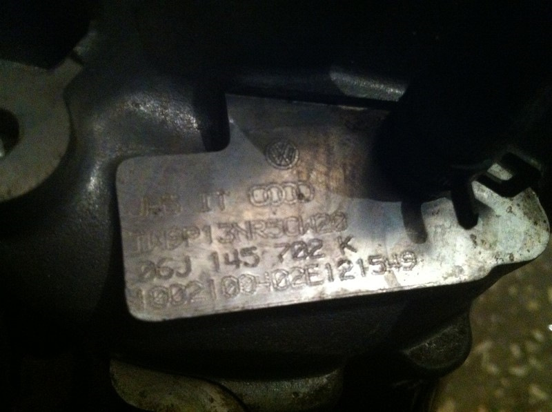

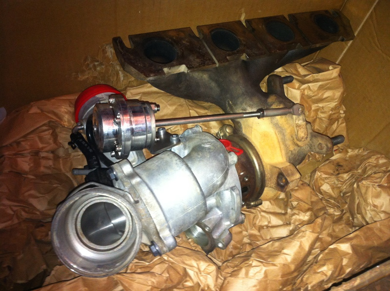

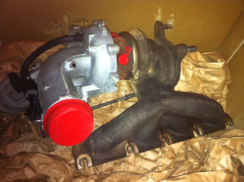

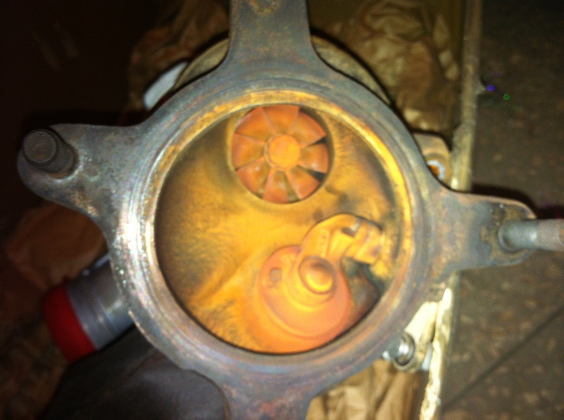

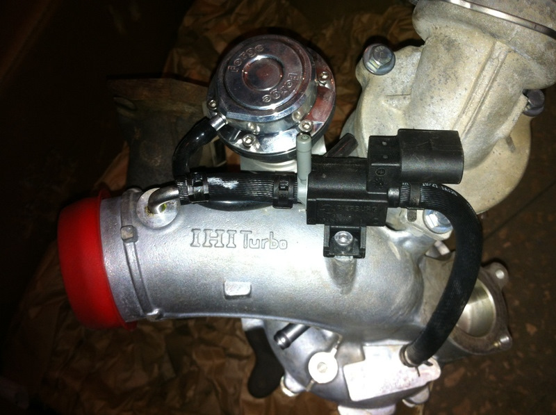

Случайно в интернете попалась в продаже турбинка IHI JH5 от старшего брата 2.0 TSI. С пробегом 30 тыс.км. за 500 у.е. с актуатором Forge с желтой пружинкой за 200 у.е.
IHI JH5 от 2.0 TSI имеет большую производительность нежели сток k03 у 1.8 TSI. Устанавливается болт-он без каких либо доработок.
Актуатор с желтой пружинкой помогает держать бОльший наддув во всём диапазоне оборотов.
Был приобретён Даунпайп РУД 3 дюйма.

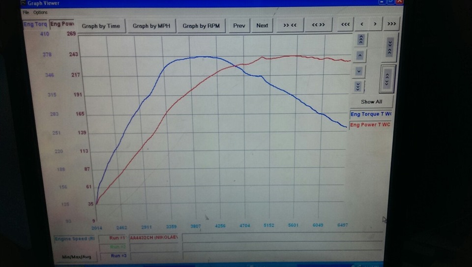

В результате получили на колесах 243 л.с. и 378 Нм крутящего момента.
В переводе на мощность на моторе с потерями 15%: 285 л.с. и 445 Нм
Наддув 1.4 бар.
Топливо — WOG Mustand 100.
За индивидуальную настройку огромное спасибо OVERLOAD
Валит сильно)))

и все пищут желтая зеленая синия пружинка,
а в барах это сколько? там можно настроить любой буст
пружинками и гаечками отключив электронику.
а зачем ставят нестандартный актуатор вестгейта?
настройщики не могут настроить буст?
или всеже на сток регуляторе открывает газами гейт на верхах?

а какие примерно показатели будут на 95-98 бензе?
ну сил думаю 260 на 95, а на 98 мож и 280
