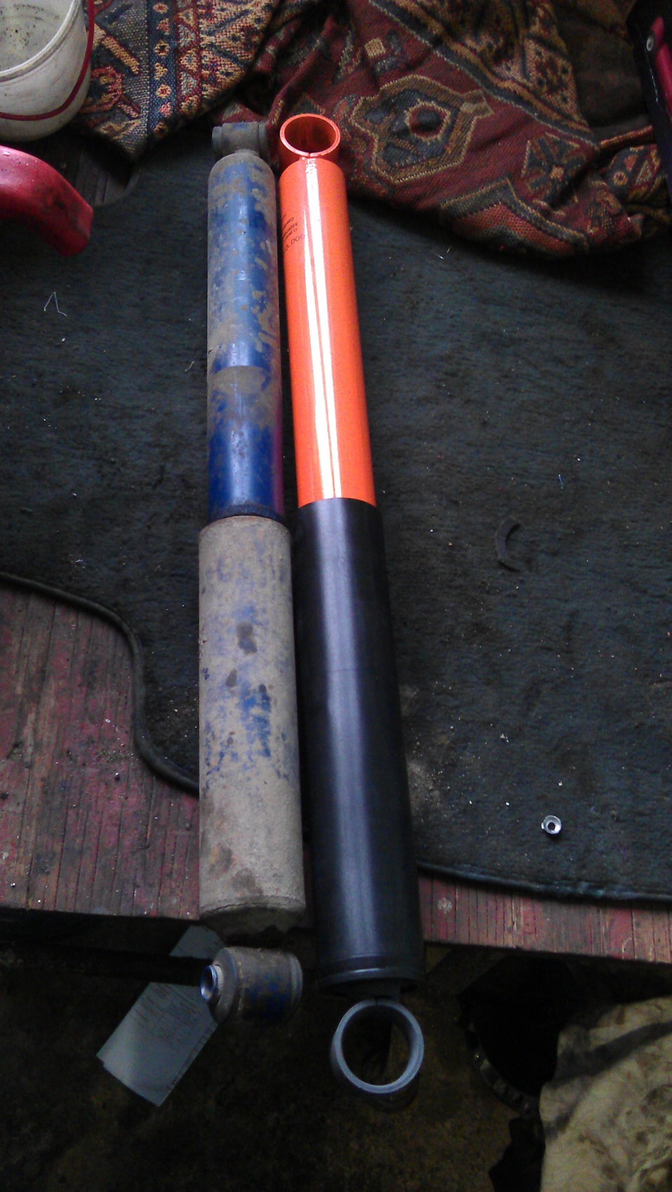

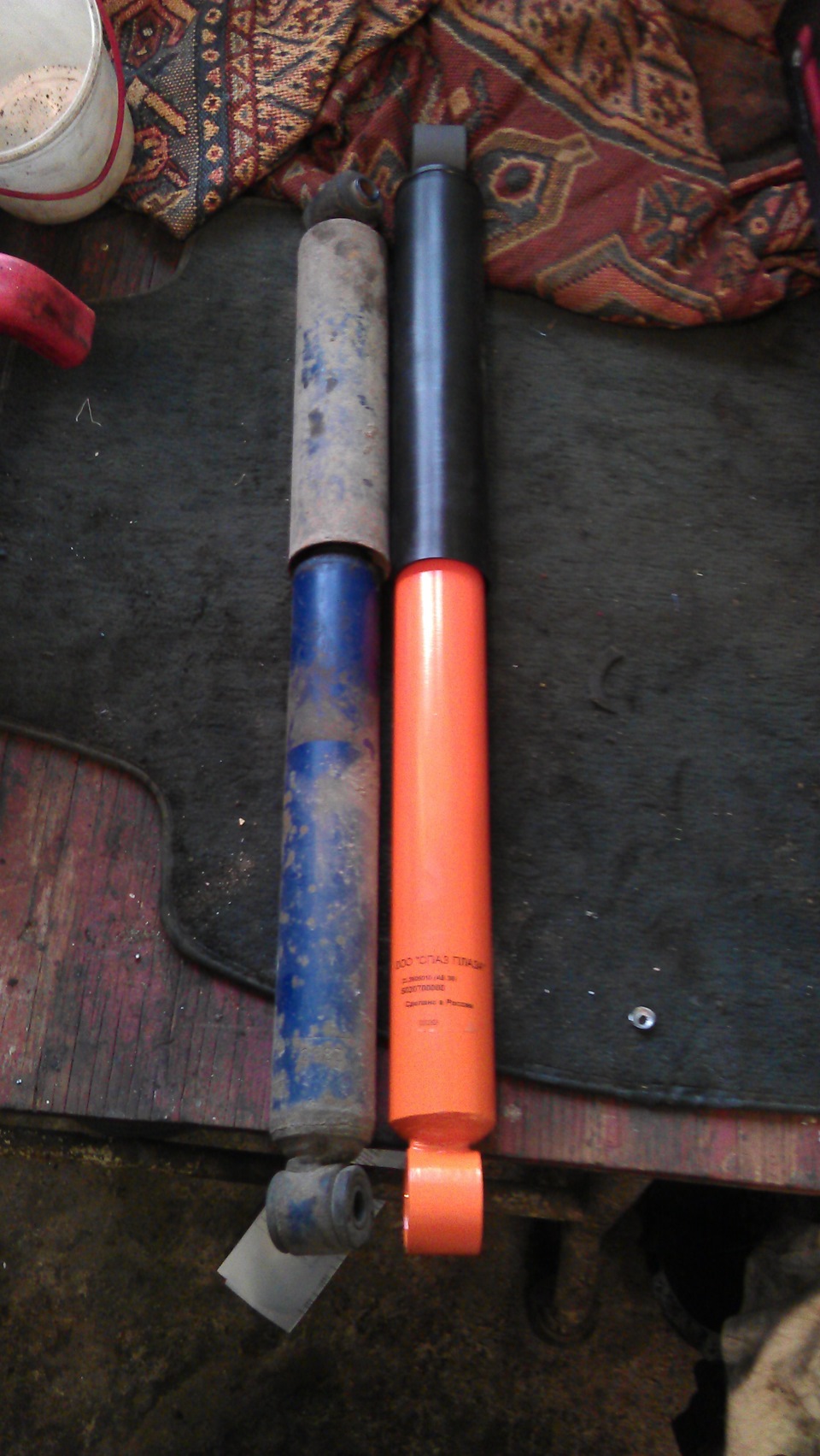

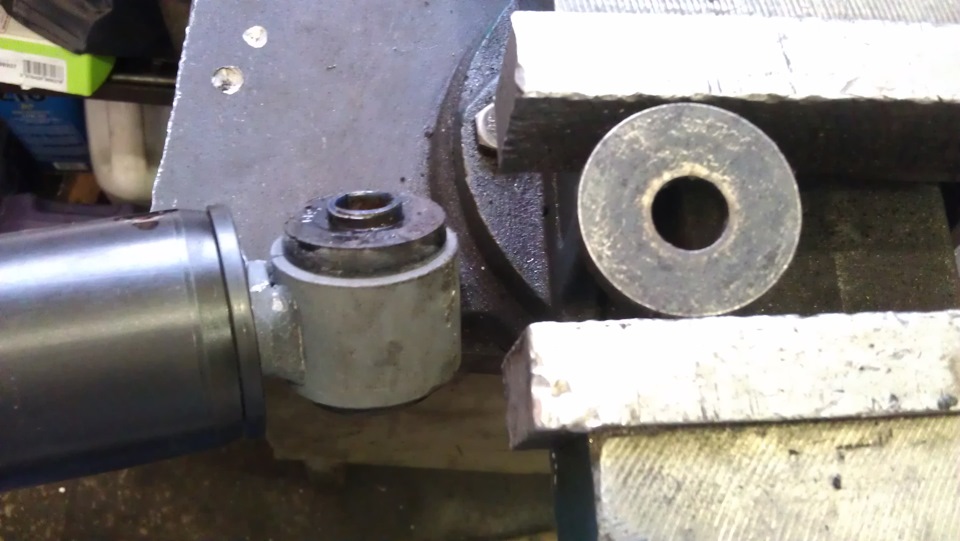

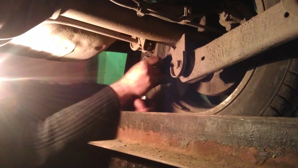

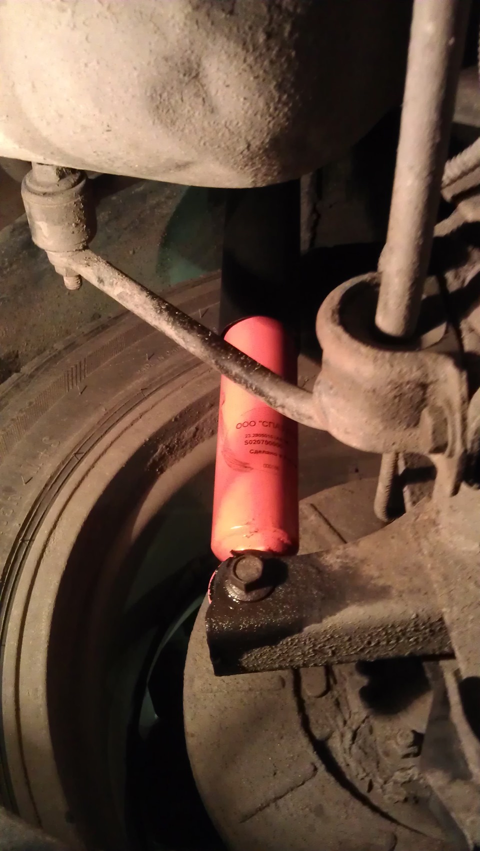

Амортизаторы Плаза газовые от Соболя или Газели очень жесткие, очень! Единственная проблема это подобрать шайбы для верхнего крепления амортизатора толшиной 1см диамерт 4-5см и отверстием 1.2-1.4 см, можно вытачить и таких четыре штуки. По длинне они также длиннее штатных на три сантиметра как и передние. При установки верхнего крепления амортизатора советую задомкратить машину максимально за кузов чтобы мост ушел вниз.

Привет. Немного не понял для чего нужны такие жирные шайбы? Подскажите пожалуйста)

А по подробнее про крепления можно? И как жесткость? Ваще табурет получается?
очень жесткие
Жесткие то они жесткие, но держат плохо. Машина на неровностях подпрыгивает. Рулежка очень напряженная получается. Это почти как на Тойотовских. Вроде жестко, плотно, а в поворотах хрен поймаешь. Вешаешь тяжелые бампера и лебедки, и все на место встает с управляемостью.
Нееее, рулится нормуль, только немного переделаю позже.
