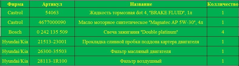

и выбрал следующие оригинальные и неоригинальные расходные материалы:
Внимание! «набор для лентяя»

1.Масло моторное синтетическое Castrol Magnatec AP 5W-30, 4л, артикул: 4677000090

2.Прокладка сливной пробки Hyundai/Kia поддона картера двигателя, артикул: 21513-23001
Цена на exist.ua
Это не та вещь на которой стоит экономить (цена 1$) Если поставить старую, масло может подтекать. (используется эта прокладка только 1 раз)

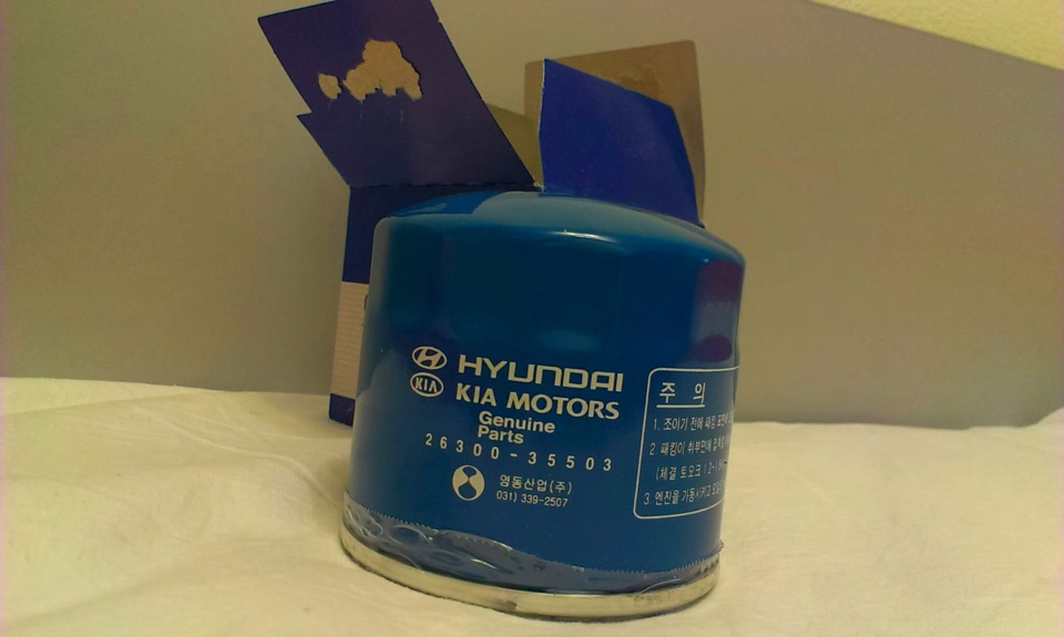

3.Фильтр масляный двигателя Hyundai/Kia, артикул: 26300-35503

4.Фильтр воздушный Hyundai/Kia,артикул: 28113-1R100

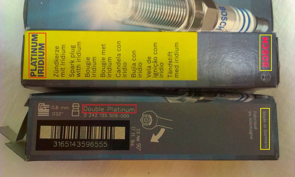

5.Свеча зажигания Bosch Double platinum, артикул: 0 242 135 509
Тема сложная, но скажу одно, если сомневаетесь, не знаете, растерялись или… Берите оригинальные NGK и все. К тому же, берите на сервисе, так хоть убережётесь от подделок.

Говорил с ОС, сказали NGK свечи нормальные и простые. Иридиумные свечи хоть и «живут» 50-60 тыс. км и на порядок дороже…и масса плюсов, но любая свеча выходит с строя из-за случайно некачественного топлива.

6.Жидкость тормозная Castrol dot 4, BRAKE FLUID, 1л артикул: 54063

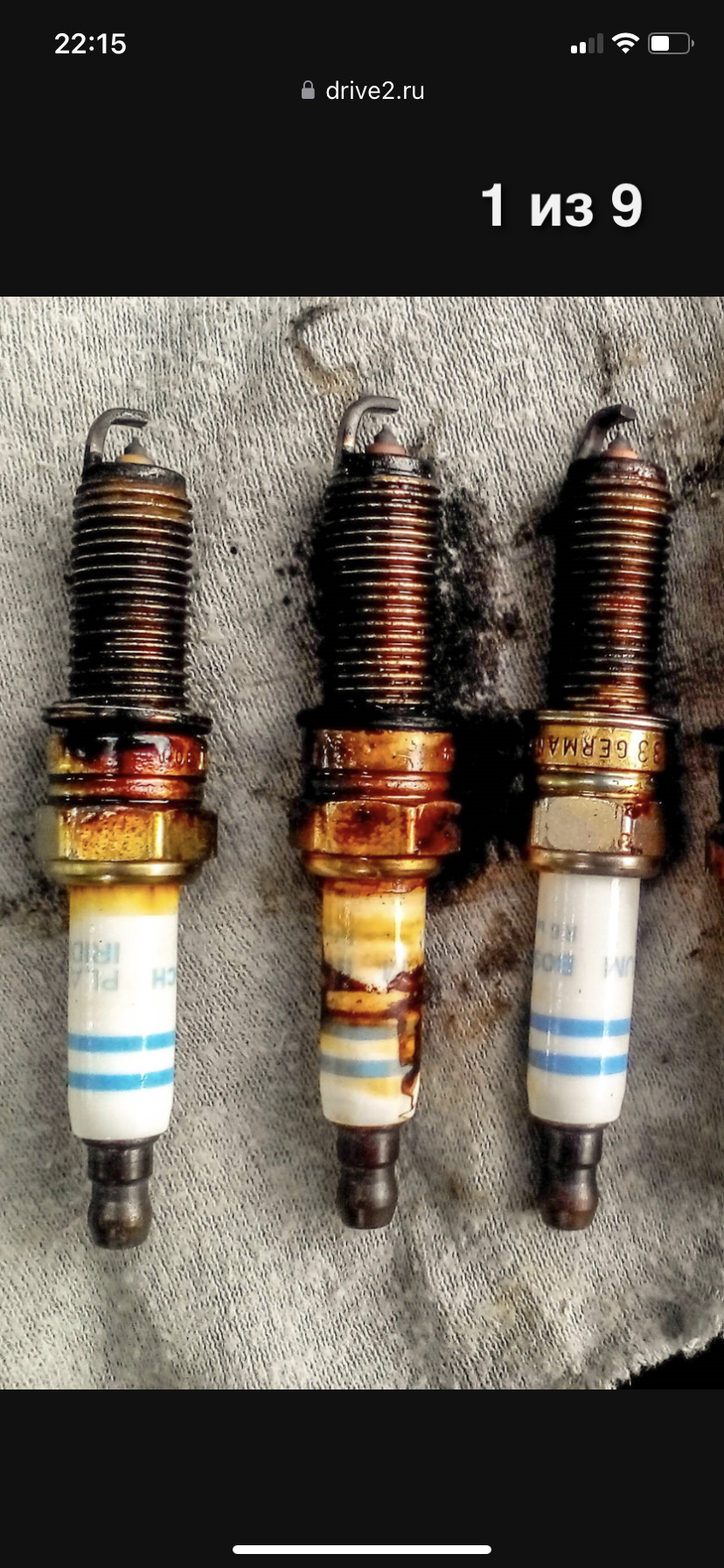

А как теперь, после 3лет? Приглянулись мне эти свечи
Ерунда полная. Проехал на них мало.
Ну у Вас тут явно не в свечах дело, очевидно же, что из под клапанной крышки давило масло в колодцы двигателя, отсюда вероятный пробой свечи.
Бред полный написали. Всё там в порядке. Какая крышка? Какое масло🤣🤣🤣🤣
По вашей ссылке смотрю. Свечи в масле все.
Смазка для резьбы, переборщил. Гарас чмешался вот и цвет жидкости рыжий. Это не масло.
А, на масло похоже просто сильно.
А есть вероятность, что попались поддельные свечи?
Там с бензом была проблема. Спустя сколько лет на этих заправках не заправляюсь и жизнь спокойна. Бенз испортил свечи. Наши реалии (не ирридьевые) свечи ходят до 30к км. Это расходные.
