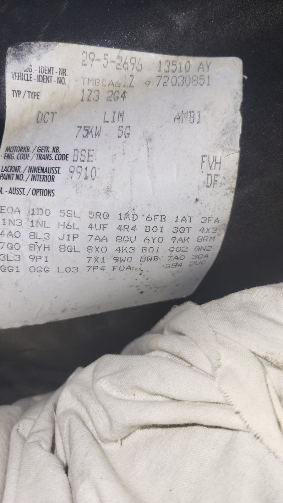

SPB360
Ну так подвеска из 2UB превращется в 2UA или в 2UC
Статья супер! Такую бы разработку ещё и по А7 и по Рапидам…
"подвеска из 2UB превращется в 2UA или в 2UC" — что означают эти термины?
Там же написано, что 2ub подвеска с ППД пружинами и аммортами (российский вариант от дилеров), 2ua это европодвеска, 2uc это спортивная подвеска от октавии RS.

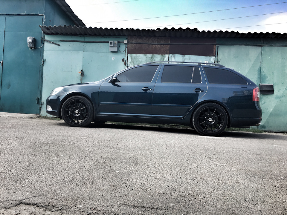

mantanna
Skoda Octavia A5 FL combi 1.8tsi мех
ST suspension 30/30(23282020) by KW!
А диски случаем на Sparco Assetto Gara ?
а нет, разглядел — не они ))
Не ), ATS Motorsport!
www.drive2.ru/l/454286319833580085/
www.drive2.ru/l/454437502682398846/
SPB360
можно конечно, если есть описание на чем собрана и фотка нормальная ))
желательно с замерами расстояний
