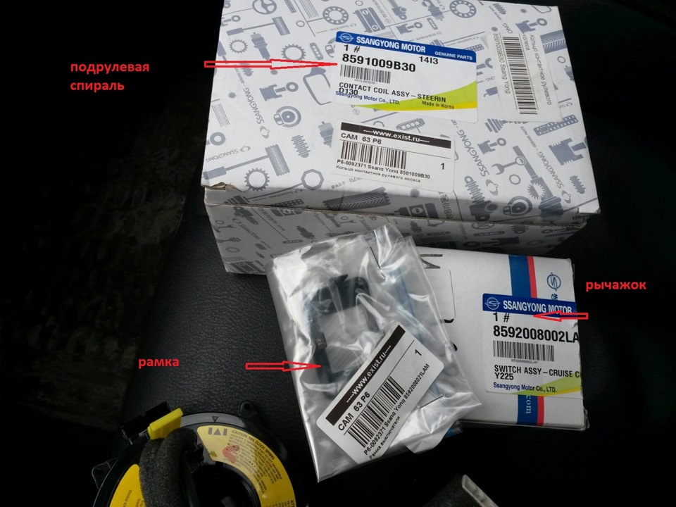

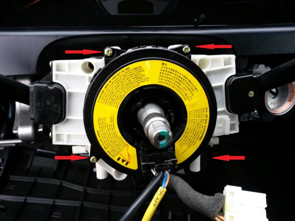

Всем здравствуйте. Наконец приступил к доводке автомобиля до ума. Было прочитано много тем на форумах про установку круиз-контроля на "наш" авто. В принципе тема достаточно раскрыта, однако разрозненно, не всегда понятно, без деталей. Одно понятно, можно не заморачиваться, отдать (в СПб) 6-7 т.р. и расслаблять правую ногу)) Хочу описать свой опыт установки, прежде всего, в помощь людям, имеющим немного времени и руки для проведения элементарных операций и, как и я, являющимися не совсем сведующими в вопросах снятия панелей, руля, подушки и т.д. Но, обо всем по порядку. Итак. Для реализации круиз-контроля на автомобиле SY Rexton II 2.7 Xdi АКПП (2011 г.в.) требуется:
весь набор, отличие от установленной штатно подрулевой спирали — дополнительный разъем для рычажка круиза

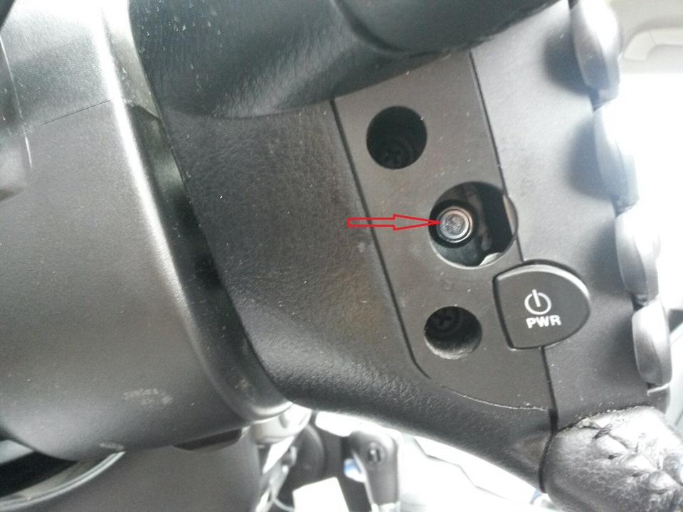

откручиваем болты крепления подушки (под резиновыми заглушками с двух сторон, головка на 10)

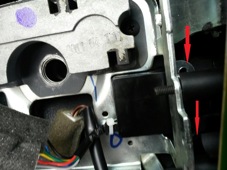

вынимаем модуль подушки, отключаем разъем сигнала и самой подушки (как отсоединить далее)
Для расстыковки требуется подцепить желтенькую заглушку потом тянуть на себя. Далее откручиваем гайку крепления руля (головка на 22). Откручиваем не до конца! Пробуем с большим усилием либо дернуть руль, либо тянуть на себя с раскачкой (идет тяжело, конус). Когда отошел, откручиваем гайку до конца, снимаем (не забываем расстыковать разъем кнопок управления на руле)

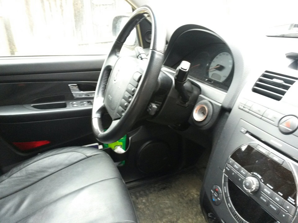

снимаем заглушку
вставляем рычажок, пластиковую рамку, ПОСЛЕ вкручиваем саморезы в два крепежных отверстия (саморезы примерно d2,5 x 15)

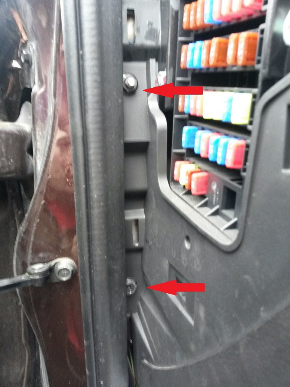

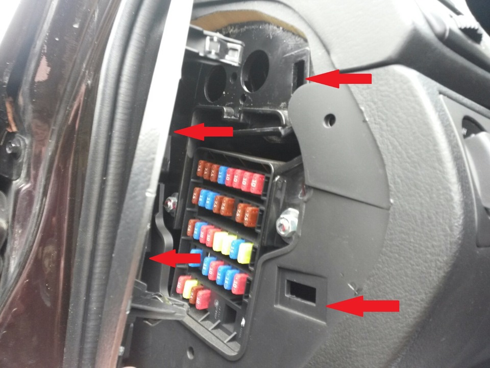

снимаем нижнюю панель (я ее первым делом снимал, но потом неудобно), откручиваем винт, снимаем крышку предохранителей, далее
аккуратно снимаем боковую панель, она только на клипсах
откручиваем болт и гайку, без проблем снимаем панель целиком, остаются только клипсы. Тросики можно не снимать

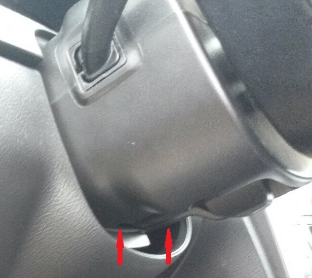

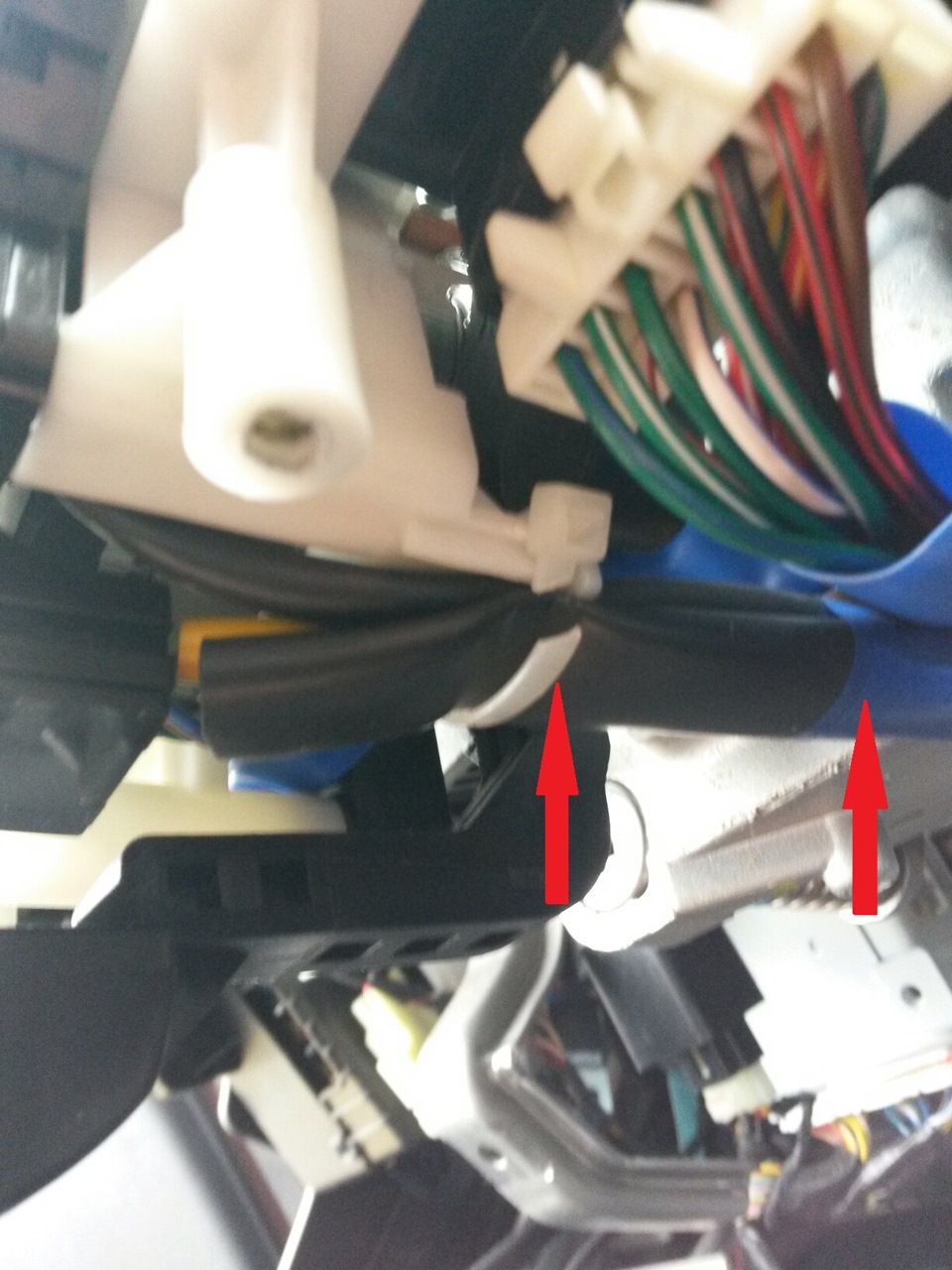

далее снимаем кожух рулевого вала, откручиваем три самореза, два показаны стрелкой, третий ниже, видно, когда снята нижняя панель. Аккуратно расстыковываем верхнюю и нижнюю часть, своеобразные клипсы, жестковатые (можно сломать)

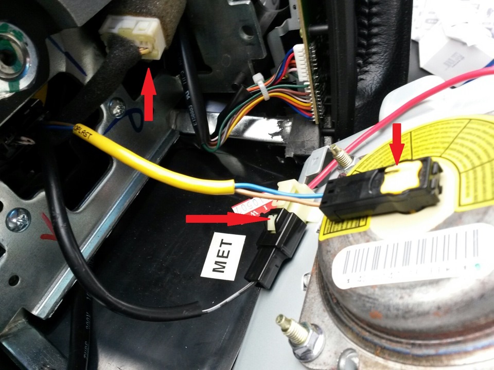

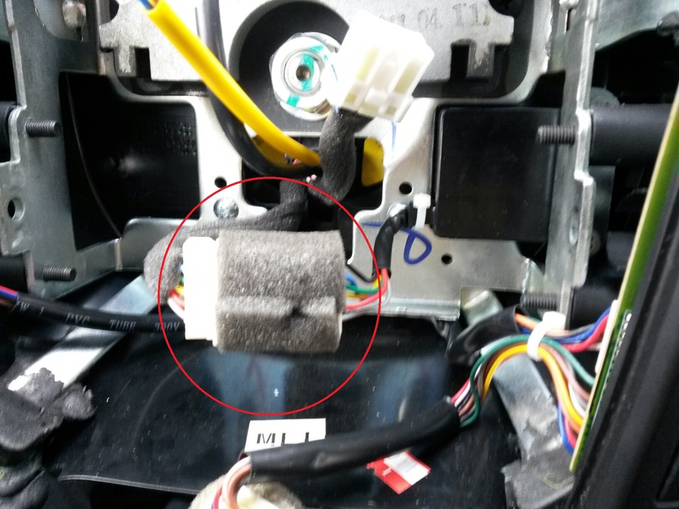

снизу разрезаем хомут и изоленту, расстыковываем разъем подушки и идущий к ЭБУ (на клипсе)
откручиваем четыре самореза старой спирали, ставим новую, подключаем разъемы, лучше также прихватить хомутом
ставим руль, не забываем соединить наш ГЛАВНЫЙ разъем. Ну и далее все в обратном порядке

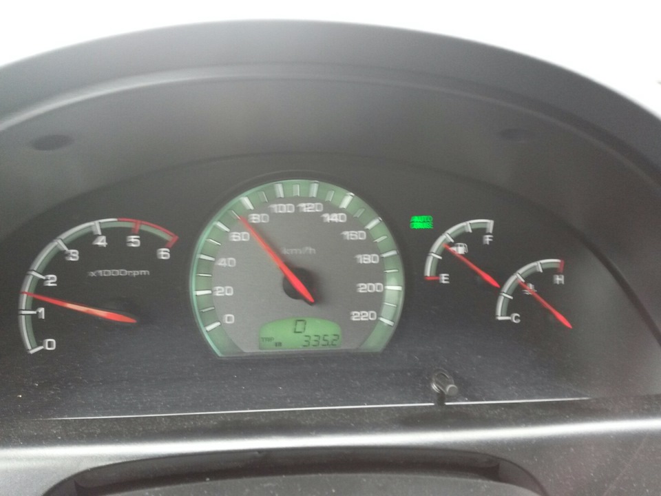

Но, к сожалению, круиз не заработает. Да, нужен Scan 100 или что-то подобное. Самое простое — едем в сервис любых корейцев, стоимость подключения скана приравнивается к диагностике. В районе 1000 р. В "Три дракона" подсоединили за 700 р.) Ставим галочку "cruise control — YES" (изначально стоит NO), возможно еще "Vehicle Speed Sensor — CAN".
Выезжаем, пользуемся)

Коллеги, подскажите:
что-то я на картинке номер рамки не пойму какой?
Можно эти каталожные номера здесь озвучить.
Поиск рулит)) Изначально номера брал из этого БЖ: www.drive2.ru/l/1048425/

подрулевое кольцо и переключатель круиза. Номера по каталогу в екзисте и их общий вид на фото на моей странице.
