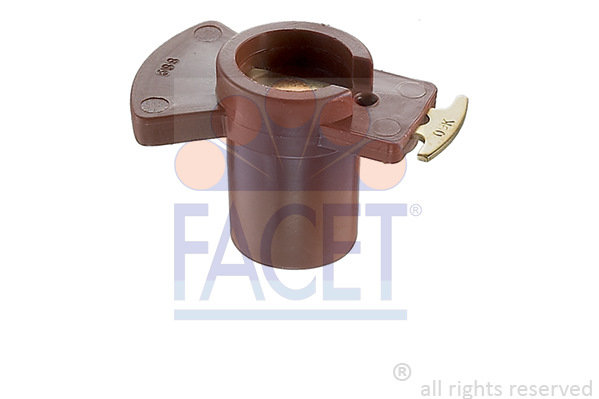

Что такое бегунок?
В трамплере установлен
Извиняюсь, я не механик, можно по подробнее, если не трудно.
в трамплере (распределителе зажигания) Рено 19 бегунок выглядит вот так
Все равно не понял где это
