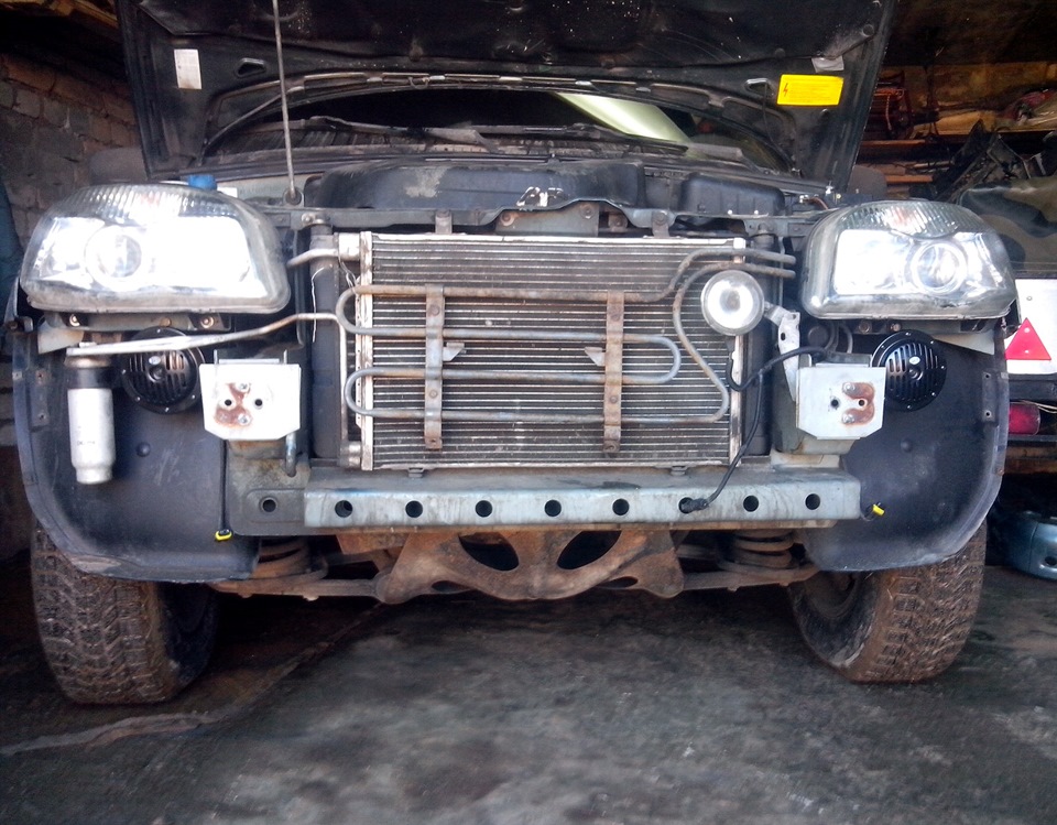

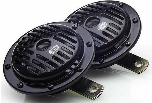

Выдалось время на праздниках — вкрячил эти две чёрные дуделки
Места, кроме как под фарами, для установки не нашлось. В моторном отсеке они везде мешаются, либо будут мешаться при обслуживании авто.
Под решётку они не влезают из-за немальньких габаритов (D=13 см; толщина (или глубина) = 7,5 см).

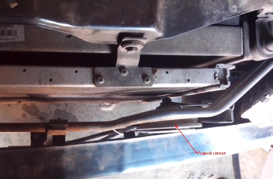

Машина с кондеем, там и родной сигнал еле сидит — остаётся около 1 см до радиатора.
По проводке:
родной сигнал оставил на штатном месте; при выключенном зажигании гудит один — вдруг ночью взвоет штатная АПС-6 )))
А Хелла подключена в параллель к проводке родного сигнала, но через реле, которое активно при включении зажигания.
В итоге на заведённой машине бибичут все три штуки, на заглушенной — только родной.

В совокупе (три сигнала) звук отдалённо напоминает волговские гудки, но более низкий по тональности. Мне понравилось.
Сигналят громко, хоть и бампер немного глушит звук.

А зачем была камасутра с подключением ? У штатной АПС свой сигнал.
у люксовых комплектаций отдельный сигнал для "сигнализации" под крылом, у простых — общий перед радиатором (отдельного под крылом нету)
У простой комплектации 12 года в наличии два сигнала.Один за решёткой, второй под крылом.
у меня на двух машинах 2010 и 2011 не было сигналов под крылом. Только один за решеткой.
У отца люксовая 2012 с двумя сигналами
Ну так выходит надо сначала посмотреть. А вы об этом ни слова.
я писал по своей машине. больше мне смотреть негде было)))
добавлю в запись.

я морду разбирал из-за установки омывателя фар.
Для сигналов достаточно сбросить передние части подкрылок. Туда хоть волговские, хоть какие ставь… Места не много, но для сигналов хватит.
За бампером они воды и грязи меньше получают, но звук всё-таки немного глушится.
Да но по сравнению с моторным отсеком гораздо лучше.
что за колба (емкость) под правой фарой?
ресивер кондиционера
www.autoopt.ru/auto/catal…ar/vaz/vaz-2123(2010)/57/
ясно. у меня его нет. вот и не знаю. а что под капотом нет для него места?
для ресивера? это к заводу претензии))))
а сигналы некуда ставить. Здоровые они, везде мешаются. Можно воткнуть под капот на правую сторону около бачка с омывайкой, но тогда и там места не останется. И при снятии/установке бачка омывайки или расширительного их снимать/ставить нужно будет.
Вобщем, раз уж снял бампер — то пусть под ним и стоят. Там не мешаются =)
