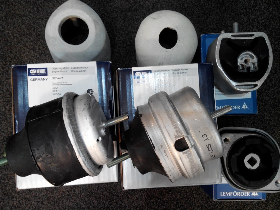

Подскажите, подушки визуально должны быть одинаковыми или разными?
Хотел купить обе подушки Lemforder, на экзисте есть только левая (для AWT). правой даже номер не найти. Купил Ruville — показал мастеру, он говорит я бы такие не ставил (фото ниже). Отнес обратно. Сейчас пытаюсь найти обе Lemforder. Вот номер левой 17701 01.

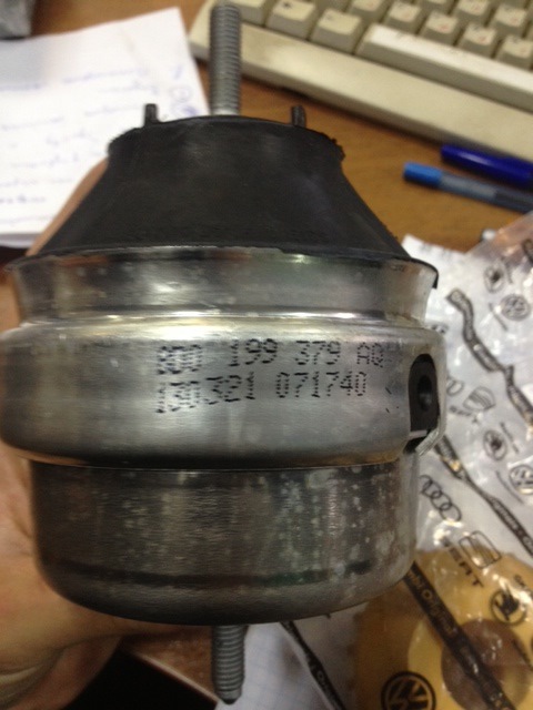

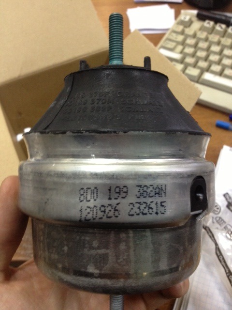

Номера VAG:
Левая: 8D0 199 379 AQ
Правая: 8D0 199 382 AN

Правильно что вернул! я ежжу на Рувиле — это ужас! просто зубодробилка.
Вообще, подушки одинаковые. Там можно хоть 2 правые, хоть 2 левые брать. Это мне говорили в магазине. Что б я не был испорченным телефоном, поспрашивай еще.

На форумах пишут, что подушки визуально одинаковые, а по жесткости/мягкости разные

Это точно. Я до этого не знал. Заменил ГРМ и заодно подушки Ruville. Потом вибрация появился, не понятно. А теперь понял, виноват Ruville. А старые подушки я выбросил спеша.
