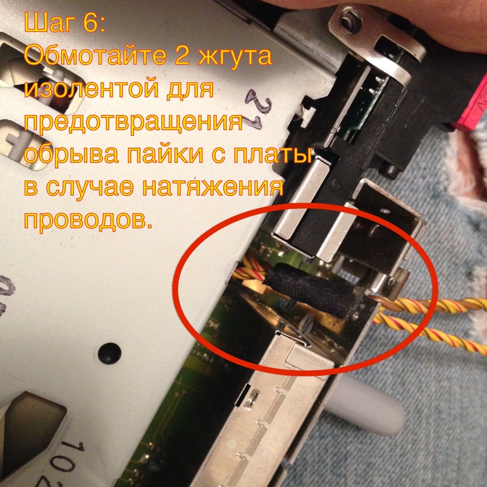

Как и обещал, фото-отчёт… Сори, что так долго, просто сегодня был первый свободный день…
п.с. сегодня, кстати, был закончен ещё один проект, но о нём позже.
п.с. 2 сегодняшнее фото в начале работы над проектом…

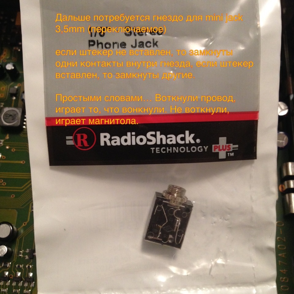

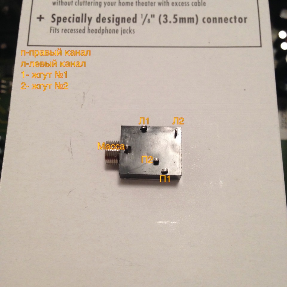

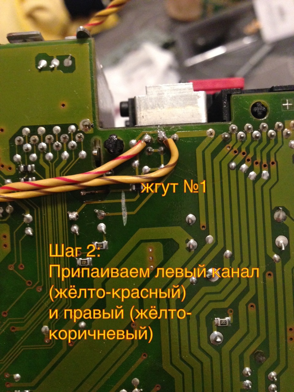

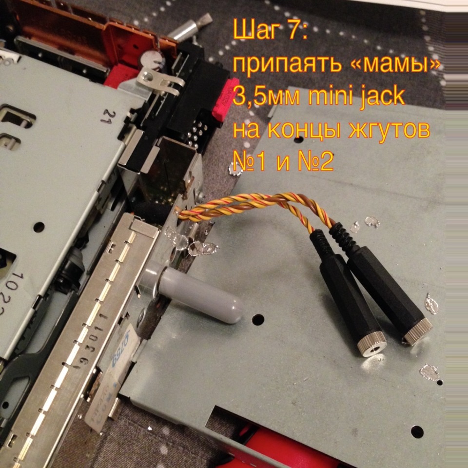

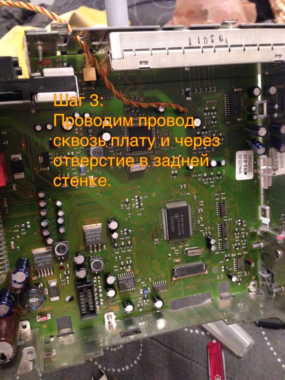

И так… что потребуется:
— один разъём 3,5mm mini jack (переключаемое)
— два разъёма "мамы" 3,5mm mini jack
— два разъёма "папы" 3,5mm mini jack
— 5 проводов длиной, примерно, по 1м каждый
— паяльник, припой и т.д.

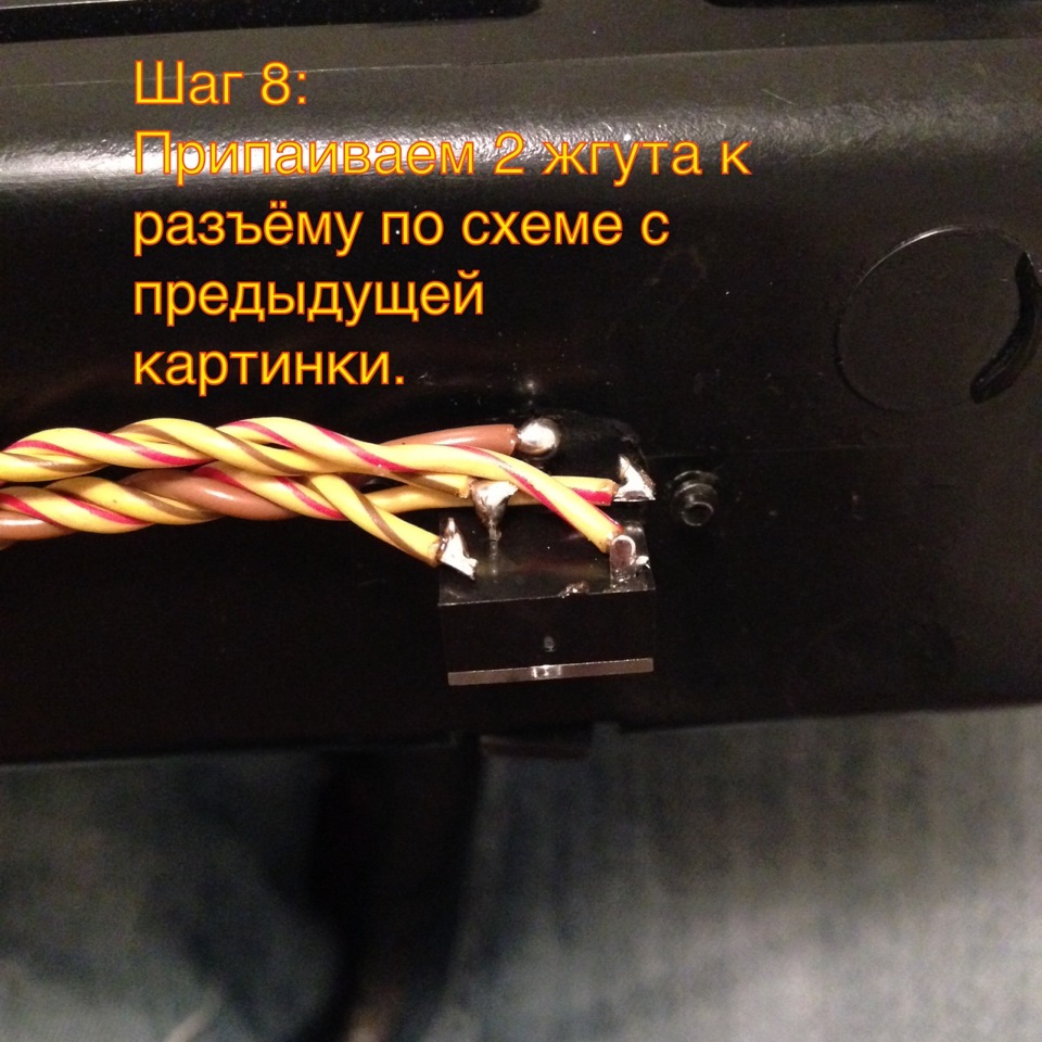

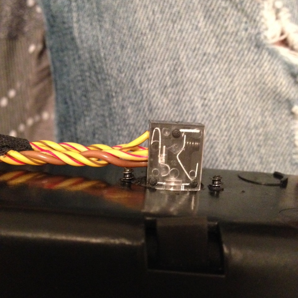

Теперь вставляем штекер в гнездо и в наш iPod/iPhone, iAndroid :D, у кого что )))
включем магнитолу в режиме CD Changer и выбираем любой из 6 дисков.
Пока штекер вставлен в гнездо, звук будет поступать из провода AUX, если штекер выдернуть, звук будет поступать из CD чейнджера.

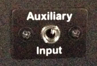

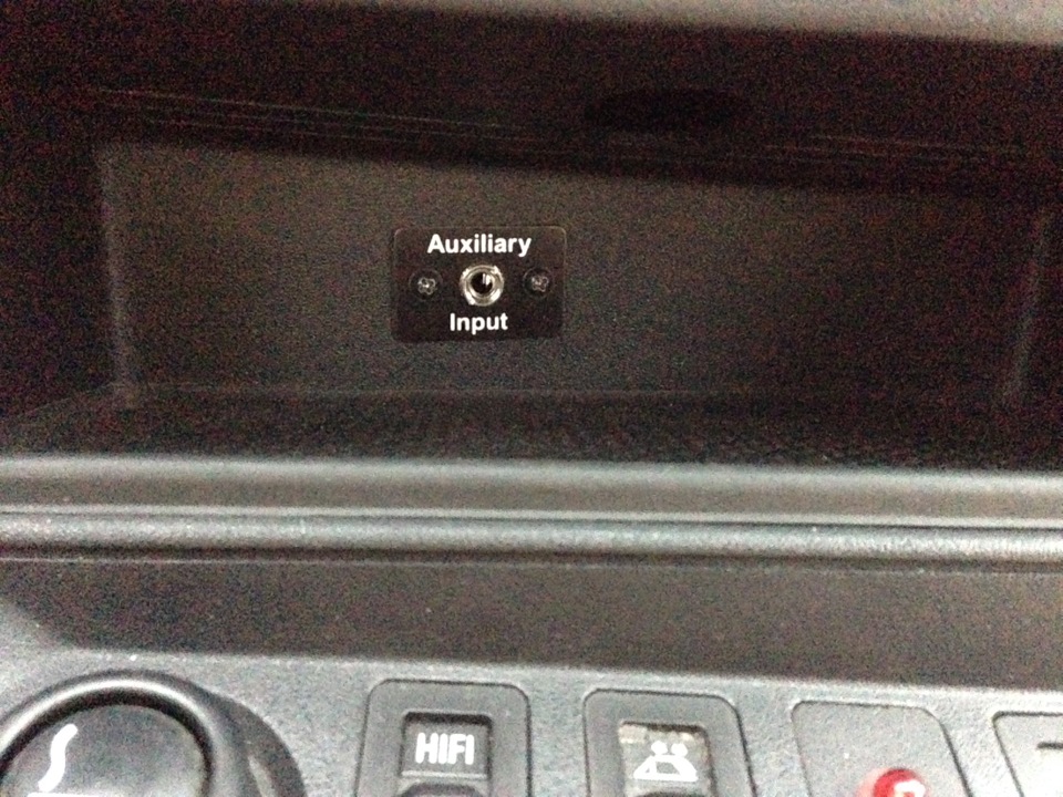

П.С. Знаю, что порт AUX у меня колхозный! Но это временно, пока не куплю другой и переделаю его, как я хочу ))

ещё есть ориг разьём aux с e60 — 61 31 9 138 402
да знаю я… я уже в прошлой статье написал, почему у меня стоит этот "конченый" AUX :))
