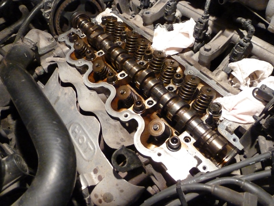

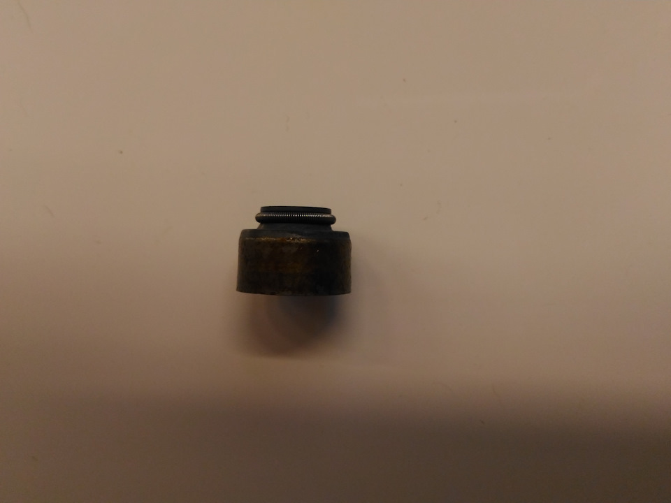

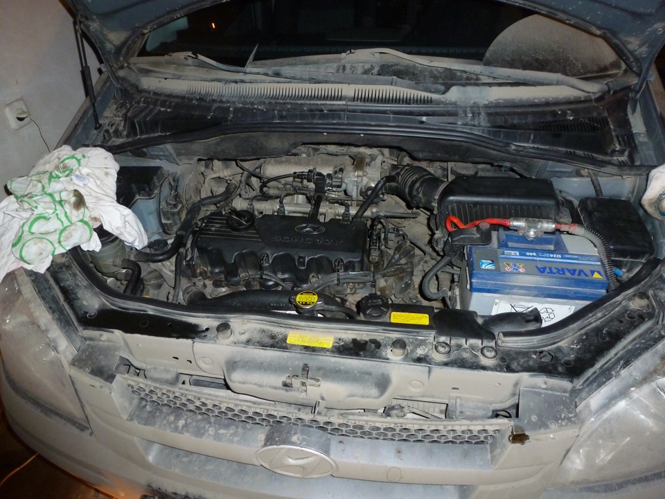

Начало поджирать масло уже давно. Судя по форумам это проблема многих гетцев. За последние 3 тыс. км после замены масла долил около 400 грамм. В сервисе сказали первым делом менять колпачки маслосъёмные, за что они просили 5 тыс рубликов только за работу. Как то много) Перечитал кучу форумов, драйв2 и было решено менять самому. Как потом оказалось ничего сложного. Закупился необходимым инструментом, запчастями, взял в подмогу братьев и вперед.
В качестве инструкции пользовался БЖ этого человека www.drive2.ru/cars/hyunda…urnal/288230376152849439/, там все подробно описано, спасибо ему за отчет)
На все про все ушло около 4 часов, работали в 6 рук)

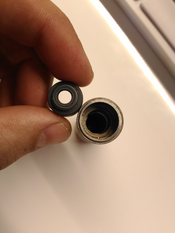

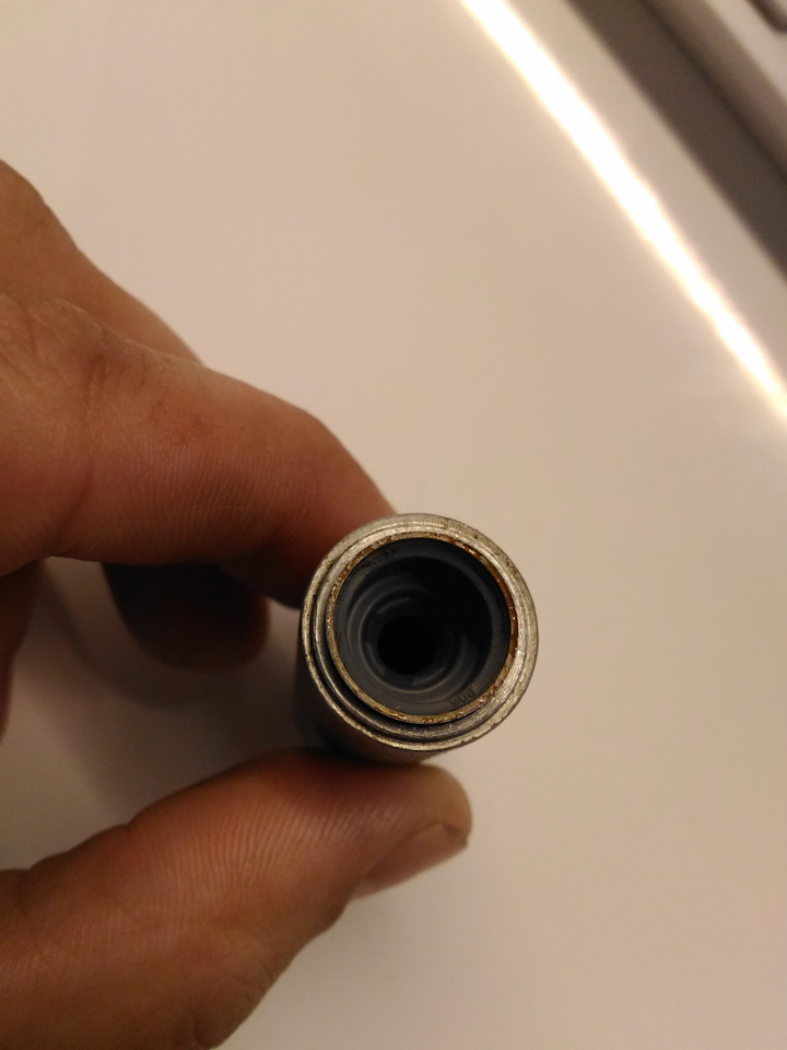

Для замены использовал следующие инструменты:

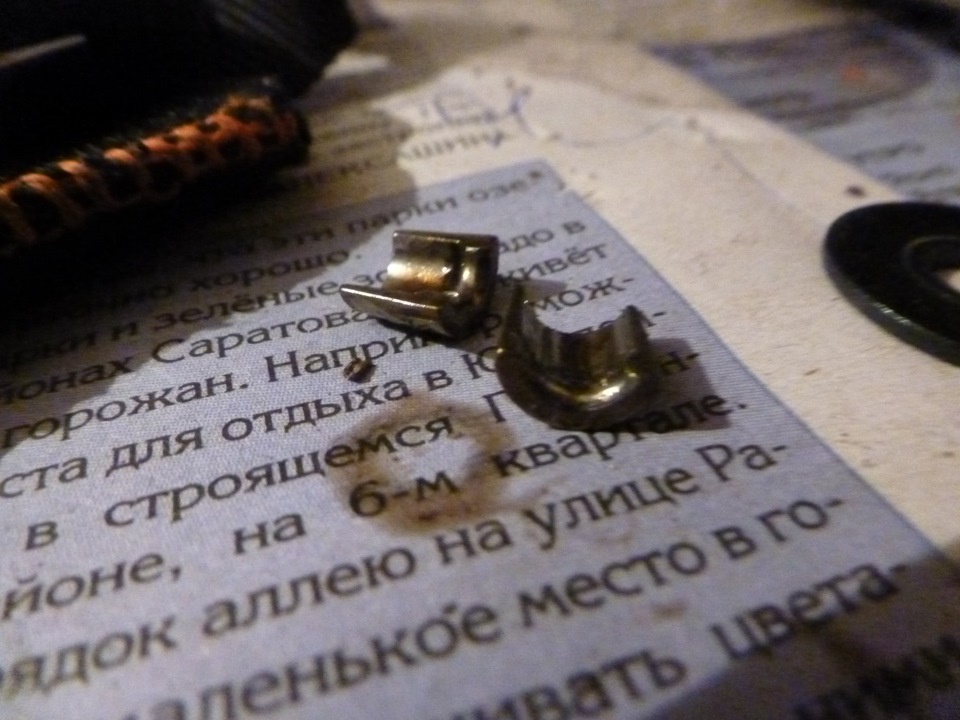

— Рассухариватель клапанов 2110 (16 клап)
— Рассухариватель клапанов универсальный Force 62106
— Съемник и оправка м/съемн колпачков ВАЗ (был расточен под колпачек hyundai, так как не подходил немного)
— Магнитная указка сухари ловить
— Набор инструментов и ключей, свечной ключ
— немного тряпок
— помощь братьев)

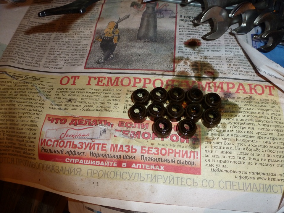

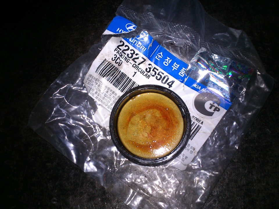

Было заменено:
26300-35503 Масляный фильтр двигателя
21513-23000 Кольцо уплотнительное пробки слива масла
22224-23500 Сальник клапана (12шт)
22327-35504 Заглушка распредвала задняя
22441-22012 Прокладка клапанной крышки
Zic XQ 5w40 Масло двигателя

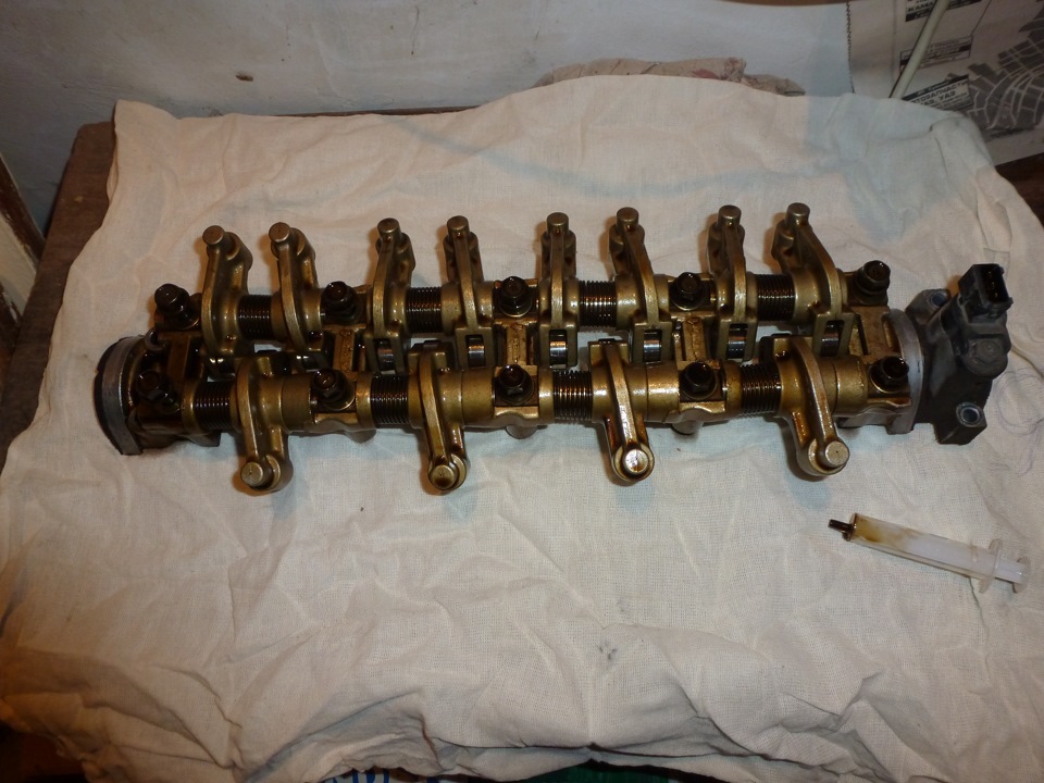

Скажите, момент затяжки на коромыслах какой, и в каком порядке?
Не подскажу, момент не знаю, затягивали так без спец ключа. Порядок уже и не помню

как растачивал оправку? вообще как мск должен в ней сидеть — свободно заходить и выходить или плотно держаться? оправка забивает по верхней части или именно за бока?
на токарном станке. заходит и выходит почти свободно. Забивает за бока, на верхней части резинка.
бока, значит, в форме конуса?
нет, без конуса, ровная площадка
rust44
после резинки с пружинкой, площадка, за нее забивает оправка
а, понял. за "плечо", значит. спасибо.
Да. Я просто не знаю как называется правильно) и ввожу в заблуждение))
rust44
а от чего оправка была, не помнишь? 8 или 16 клап?
не помню

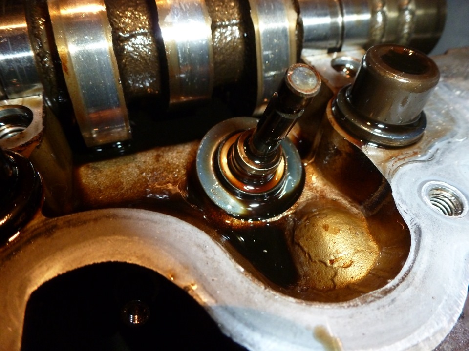

щас опять перечитал как все делать у тебя и еще одного парня. так он там пишет."После того как на первом цилиндре поменяны все 3 колпачка, переходим к 4-му цилиндру (ВМТ выставлять НЕ НАДО, т.к. она уже стоит!), меняем.
Дальше устанавливаем обратно коромысла и выставляем ВМТ для работы на 2-ом и 3-м цилиндре, меняем аналогично. И собираем всё обратно." не понял чет. зачем коромысла одевать обратно для выставления 2 и 3 цилиндра в ВМТ? ты так же делал? или я не так понял просто?))
Делал также как прочитал в БЖ у www.drive2.ru/cars/hyunda…urnal/288230376152849439/, менял первый раз в жизни поэтому сделал так как написано было, все получилось.
Все понял. Спасибо))
да не за что)
То есть как снял так и поставил обратно? Только обтянул коромысла?
Да
Привет вопрос такой. А клапана как регулировал? и со съемниками не мучался?подошли? тоже буду менять колпачки. в сервисе 10ку зарядили))) с ума сойдешь.
Привет. Клапана не регулировал. Съемники кое как но подошли, можно сказать не мучались и все прошло гладко)
Вопросик? Судя по фотке чехол ГРМ на месте, ты ремень грм не скидывал, тогда как распредвал лежит в постелях, при все этом свечи на месте, как ты крутил колено под ВМТ поршней?))
ГРМ вообще не трогал. Поддомкратил машину, снял клапаную крышку, выкрутил свечу с 1 цилиндра, покрутил колесо и выставил ВМТ на 1 цилиндре. Получили на 1 и 4 цилиндре верхняя мертвая точка. Разбираем, меняем колпачки. После замены на 1 и 4 собираем все обратно и выставляем на 2 и 3 цилиндре. И все)

По ссылке читал давно, Вы пока двое кто тут менял самостоятельно). А как распредвал не слетел с постелей, он же ремнем ГРМ с одной стороны натянут?
Когда разобрали он даже с места не сдвинулся. Поменяли колпачки, его не трогали и все норм было)

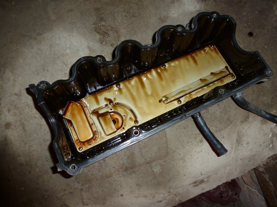

Как себя чувствует мотор)? Кстати ты клапанную крышку не чистил?
Мотор чувствует себя отлично, масло не ест, работает как часы) Клапанную крышку раньше чистил.

а на герметик крышку сажал? или просто на прокладку поставил и прикрутил?
просто на прокладку. я уже менял ее 2 года назад и тоже не сажал на герметик, все ок было.
