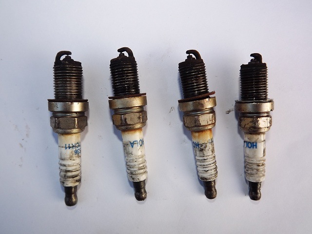

Пятничный вечер прошел не зря:
На обгоне очередной «Жертвы» выкрутив мотор до отсечки 8560 на 2-й передачи, переключившись на третью я почувствовал снижение мощности мотора, выраженное вялым реагированием на нажатие педали акселератора. На удивление выжав сцепление мотор работал нормально 1100-1200 об/м, доехав до освещенного участка дороги, с мыслями, что мотор рыгнул чем-то, остановившись и визуально осмотрев мотор я нечего странного не заметил, а так как валы специфические по звуку тоже не сразу понял, что моторчик работает на 2 и 3 цилиндре.
Доехав на двух котлах до дома (а это было очень проблематично потому, как подымался в гору) начал бороздить просторы интернета о модернизации системы зажигания, т.к. третий раз покупать модуль за 1800р. не айс, тем более один модуль в месяц вообще не куда не годится.

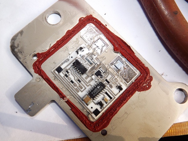

Вскрыл я очередной модуль
но так как мощного паяльника не было ремонтировать я его не стал, оставил для проведения досуга))

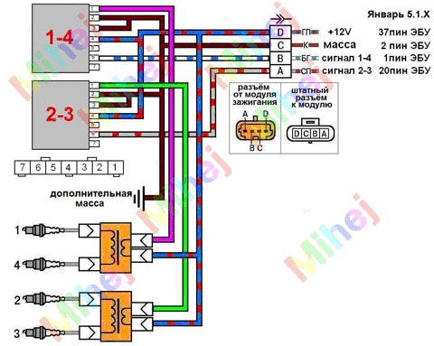

Наткнулся я на интересное описание кулибинской разработки для шеснарика под интересным названием «Божья искра» и решил ее использовать ее на своей «Бибики»
контакт с номером 3 можно не соединять он внутри корпуса соединен перемычкой с контактом 2, хотя правильно будет все таки тоже на него подать (-)
И так начнем:

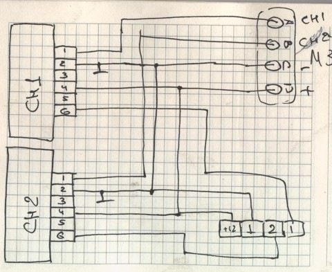

Нам потребуется схема данного устройства которую можно воплотить в четырех вариантах
1.вариант катушка зажигания от калины или 11 и два коммутатора от 2108 (с перепайкой внутренностей)Астро, энергомаш
2.вариант две катушки зажигания от змз406 и два коммутатора от 2108 (с перепайкой внутренностей)Астро, энергомаш
4.вариант катушка зажигания от калины или 11 и два коммутатора от 2108 (без перепайки внутренностей)ВТН
5.вариант две катушки зажигания от змз406 и два коммутатора от 2108 (без перепайки внутренностей)ВТН
Также можно использовать нашу катушку без схемы управления

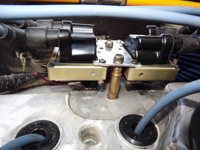

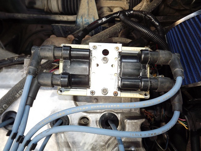

Поход в магазин определил, что я буду пользоваться 5(пятым вариантом)

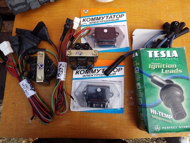

Приобретено:
Два коммутатора 2108 ВТН 0529.3734 по 300р.за шт.
Две катушки зажигания от ЗМЗ406 (волга) 3012.3705 по 490р. за шт.
Две косы для подключения коммутаторов по 200р. за шт.
Провода высоковольтные 7мм Tesla. уже не помню стоят они около 400р.
На самом деле проводка нужна всего одна, т.к. на ней два разъёма (один для коммутатора второй для экономайзера, но они идентичные)
Собрав всю схему, закрепив катушки, стала выявляться проблема с ВВ проводами – одеть с целым наконечником на свечу я не смог, пришлось отрезать 1,5 см.
Ну вот вроде Все, но машина заводится не захотела, все мои попытки были не удачными: то заливала свечи, то на свечах вырастала какая-то хрень, то пропадала искра короче вообще ни как.
Опять пришлось перечитать кучу форумов на данную тему, с надеждой, что может и в моих коммутаторах надо что то выпаивать, но не тут то было, как оказалось мои коммутаторы напрочь оказались нормально работать с подключенной массой на корпус, пришлось крепить их с изоляцией от массы авто.
В итоге все завелось и заработало, правда запуск немножко проблематичен, и пару раз наблюдались провалы в зажигание, а так пока все ГУД.
От себя добавлю искра и правду мощная, причем на стандартом модули она одна, а на ВТН коммутаторах она много искровая. Выпаивать с данных коммутаторов не чего не надо.

Рекомендуемый свечной зазор 1,3мм
Подключения +- к катушки не имеет значения

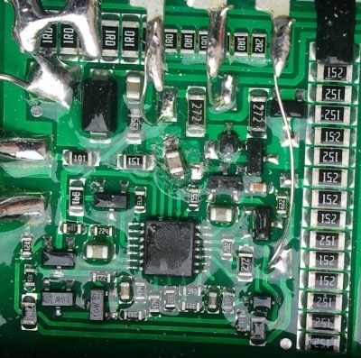

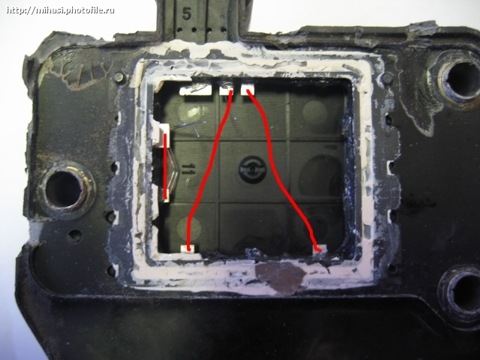

По поводу вопроса о переделках:

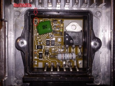

как понятно по фото выпаивать с ВТН нечего не надо, хотя чисто технически все таки придется его дорабатывать поковыряем посмотрим и напишем в БЖ

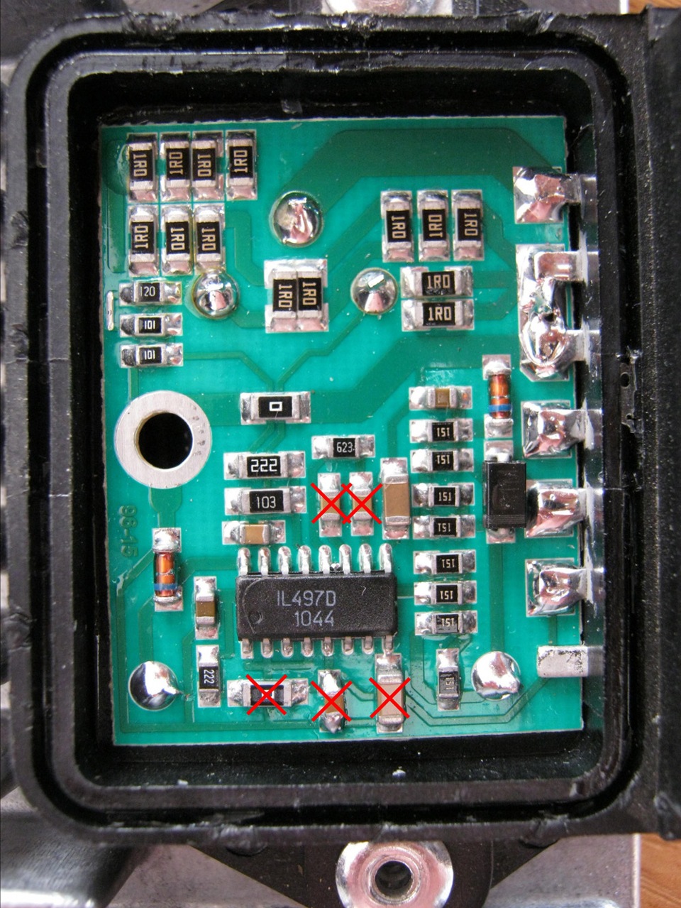

Эергомаш По отключению цепей управления длительностью накопления энергии:
Вокруг микрухи куча деталек, нужно отпаять конденсаторы (светло-коричневые детальки без маркировки) от проводников идущих к 5, 8, 10, 11 ножкам микросхемы. Номера ножек считаются по кругу против часовой стрелки, здесь на фото микросхема находится под большим зелёным конденсатором в влевом верхнем углу платы, первая её ножка справа-вверху.
По дополнительному диоду (увеличение энергии искры):
1) Нужно разорвать связь (перерезать дорожку) между средней ногой транзистора (КТ8231А1 на фото) и 1 выводом разъёма коммутатора (самый правый по фото).
2) Припаять ранее описанный диод (быстрый, 400V 4A или более) катодом к средней ноге транзистора, анодом к 1 выводу разъёма коммутатора (диод: катод ---K|--- анод).
3) Разорвать связь между прямоугольной площадкой над транзистором и резистором (маркировка: зелёный-коричневый-чёрный-золотой) слева от площадки.
3) Отрезком провода соединить вышеупомянутый резистор (его верхний вывод по фото) и 1 вывод разъёма коммутатора.

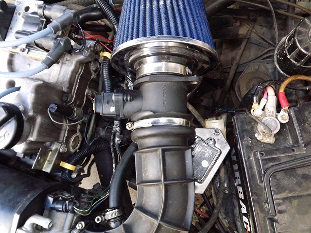

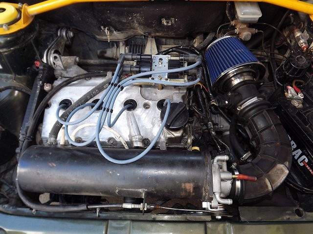

Под моим капотом:
.А самое главное средняя стоимость ремонта 300р.
Спасибо :www.autolada.ru/ за материалы для размышления
Если Вы все таки не решаетесь переходить на данную конструкцию, то думаю данная информация для Вас:
1. Обязательно перенесите модуль с крышки ГБЦ – он ужасно не любит перегревов
2. Подходите с особым вниманием к состоянию ВВ проводов так как их пробой приводит к поломке МЗ.
3. Меняйте вовремя свечи и обязательно следите за зазором, нельзя его превышать
4. Старайтесь на заведенном двигатели не снимать ВВ провода со свечей.
5. Если Вы все таки решили оставить МЗ на старом месте не затягивайте сильно гайки крепления МЗ к крышке ГБЦ – это приводит к деформации алюминиевой пластины модуля о ребро теплоотвода – лопается керамическая плата управления.
6. Не рекомендуется доводить обороты двигателя в зону отсечки, так как обесточивание (кратковременное) МЗ тоже может привести к его выходу из строя.

А что будет если на заверенную выдернуть ВВ провод
А на родной катушке, если выкинуть из неё сам коммутатор, можно же сделать? Почему никто не описывает этот способ, все покупают или волговские, или калиновские катушки, когда можно просто доработать штатную, ведь сами все пишут, что катушка, по сути, не ломается никогда. Хотя подозреваю, что схема там будет как для калинокатушки, и покупать останется только два коммутатора по 500 рублей

Как этоже соорудить на 124 моторе с 4 мя катушками?
Там попробывать протянуть провода с ЭБУ на 1-4 и 2-3. И комутаторов не надо, можно на прямую к катушкам. Тока будет ли в прошивки включено управление сдвоеными катушками.
2 контакт ЭБУ — 2-3, 5 контакт ЭБУ — 1-4.
Если стоит Январь 7.2 или M797.
А как вариант не рассматривали — собрать сдвоенный коммутатор на драйвере MosFet например IR4426(27) и собственно силовом ключе, например классические STGB10NB37. Получится минимум обвески, малые габариты и достаточная надежность!
В данном приложении L497 и ее аналогам делать, в принципе, нечего. Временем накопления успешно управляет ЭБУ.
Правда, нечего? А теперь расскажи, как ты будешь на мосфете стабилизировать ток через катушку, если импульс открытия-закрытия слишком длинный? Допустим, предел 7А на постоянке. 497 с биполярником начнет сбрасывать лишнее в нагрев транзистора, ток будет стабилизирован. Что ты будешь делать с мосфетом в этой ситуации? Шарахнешь искру раньше, не дождавшись фронта импульса? Сожжешль катушку или ключ?
Те кто тебе там плюсы поставили, они хоть что то понимают в сложности проектирования зажигания?

сегодня все купил и собрал по схеме зажигание на коммутаторах ВТН и катушке 2111. Чет не заводится. Я по твоему совету не стал подключать массу дополнительную, коммутаторы изолировал от массы авто. Теперь вопрос: Доп массу надо было подключать? И надо ли катушку 2111 крепить к массе двигателя?
Ну да, ага, инженеры расчитали и написали крепить на массу, а тут кто то на драйве сказал не крепить.
Крестьяне они такие крестьяне.
Обязательно но массу.
на массу катушку или коммутаторы?
а ты сможешь у катушки массу найти? :)
Ну если найдешь, прикручивай.

Подскажите, пожалуйста, если катушки исправны, контакты (1 или 2) должны прозваниваться тестером с контактом номер 3 (+12)?
Контакты отметил желтым на картинке i6.pixs.ru/storage/8/4/6/…u480_8323914_12596846.jpg
да 3 это общий контак катушек (конец), а 1 и 2 начало из каждой. т.е. 1 звонится с 3, 2 звонится с 3, 1 и 2 незвонятся
Благодарю!
Черт, у меня 1 и 2 тоже звонятся почему то… Сопротивление между ними примерно 1.5ом
А точно правильно.
thez
Благодарю!
Так как раз концы катушек соедены на третьем контакте то тогда 1 и 2 звонятся
Если я правильно понял, то все нормально, если 1 и 2 звонятся между собой, а так же с 3?
Да все правильно — это говорит о том, что катушки у тебя целые, но это не говорит о том, что они исправны т.к. может быть пробой катушки или межветковое замыкание ( что впринципе редкость, но бывает) а такую неисправность просто так не определишь . для этого нужен микроомметр.
Все понял, благодарю еще раз, что развеяли мои сомнения.

Собрал себе такое-же зажигание, провода купил от Тесла ГАЗелевские очень короткие оказались. Искра намного мощнее чем на GM модуле.

Datasheet L497 + схемка МЗ 2112 на двух L497 дает понимание что и зачем выпаиваем.
Я сделал на двух ВТНах (другого у нас просто не купил) :(.
Вот только возникла пара вопросов:
От L497 мы обрезаем все барахло и оставляем только управление Дарлингтоном и "контроль тока".
Не смог найти как именно работает этот самый "контроль тока". Может кто ткнет носом?
А в результате, вопрос, насколько он нужен?
Может вообще поставить еще один транзистор перед Дарлингтоном и будет нам щастье?!
А еще смотрю щас на коммутатор от secu-3.org и чешу репу: не спать ли его в двухканальном виде вместо двух моих?..
В плане "подходимости" запоролся на двух вещах: тот же "контроль тока" и не пойму что делает 74HC07 в их коммутаторе.

Ты контакты на ВТН соединял, 5 и 6 ?

Т.е. массу берём только со 2-го пина ЭБУ, без заземления на корпус? Блин, вот это я лоханулся. Не смог завести машину на ВТН коммутаторах, точнее её колбасило и со свечами та же история была, а астро и энергомаш у нас не найти, пришлось модуль брать за 60 баксов.
да и изолировать корпуса коммутатора от кузова двигателя, пока не разобрался почему так, но выясню все равно и сделаю отчет по ВТН
Но ведь корпус служит для теплоотвода, как с этим быть? Не перегреются?
вторые сутки работают нормально, а радиатора на ВТН вполне должно хватить и для токого использования.
Не трогал их после длительной езды?
сейчас пощупал градусов 40 не более
Только что был в гараже, подключил как ты, действительно работает. Зря модуль покупал. Буду переходить на коммутаторы. Спасибо за отчёт.)))

собрал на ВТН 3640.3734 . при повороте ключа зажигания искра простреливает . при кручении стартером искры нет . с массы корпуса его снимали . ситуация не меняется . грешу на комутаторы .
Как вариант подменить заведомо исправным, проверить правильно ли подключены сигнальные провода от ЭБУ

Хм… У меня Божья Искра на таких коммутаторах не завелась! Пришлось ставить Астро)
у меня тоже не заводилась, пока я массу не убрал с корпуса
А я и так и так вертел- искра одиночная только при выключении зажигания проскакивала на всех свечах одновременно. Забил, перепаял Астро)

А что не так в астровских мутаторах? В чём конкретно заключается "перепайка внутренностей"?
Там нужно выпаять один резистор .
Ок, спасибо, бум разбираться.

Крепление катушек обломит, переделывай, они не должны висеть в воздухе.
катушки буду переносить на распорку, длины ВВ проводов хватает.
