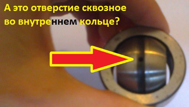

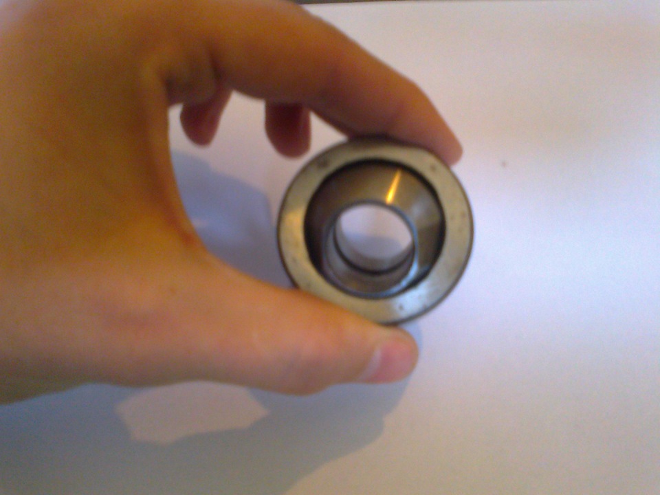

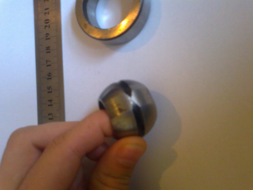

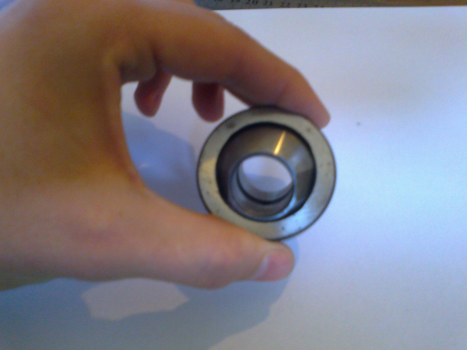

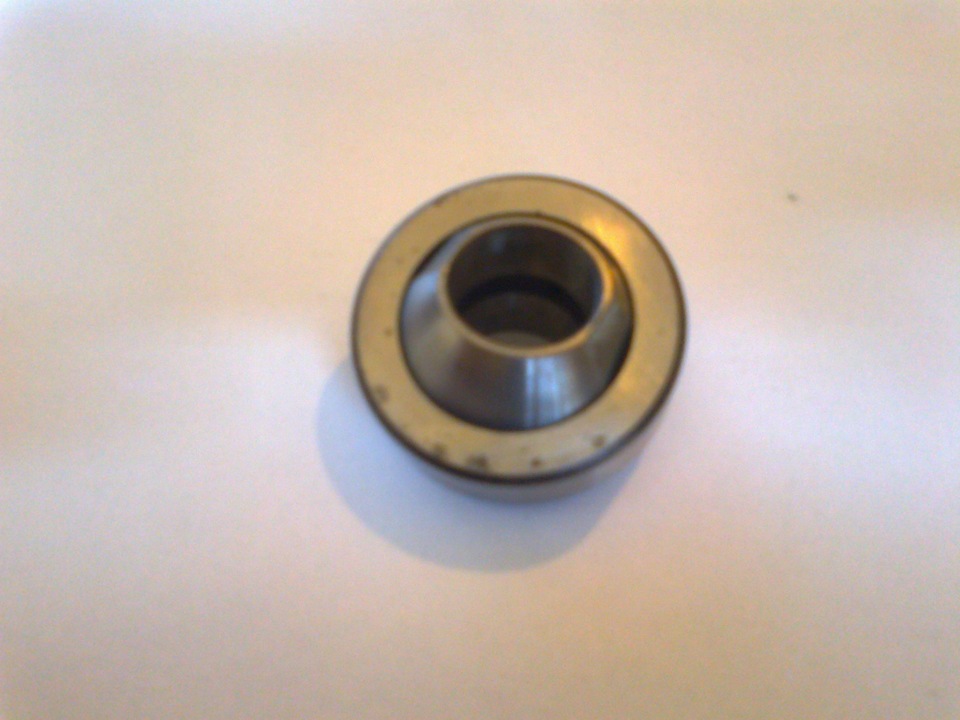

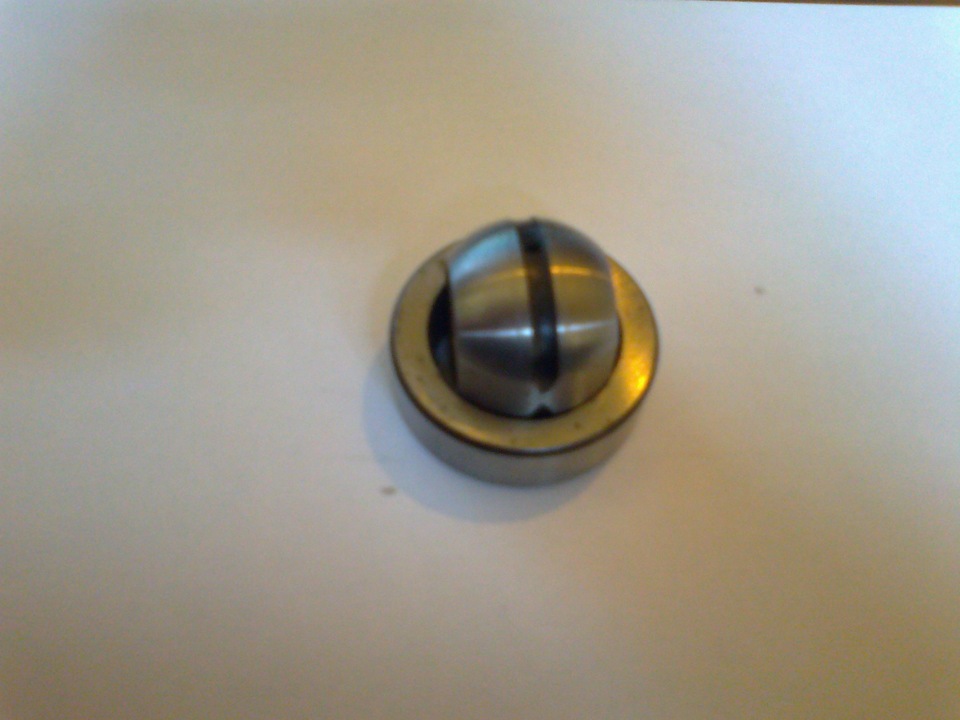

Состоит ШС из двух частей:

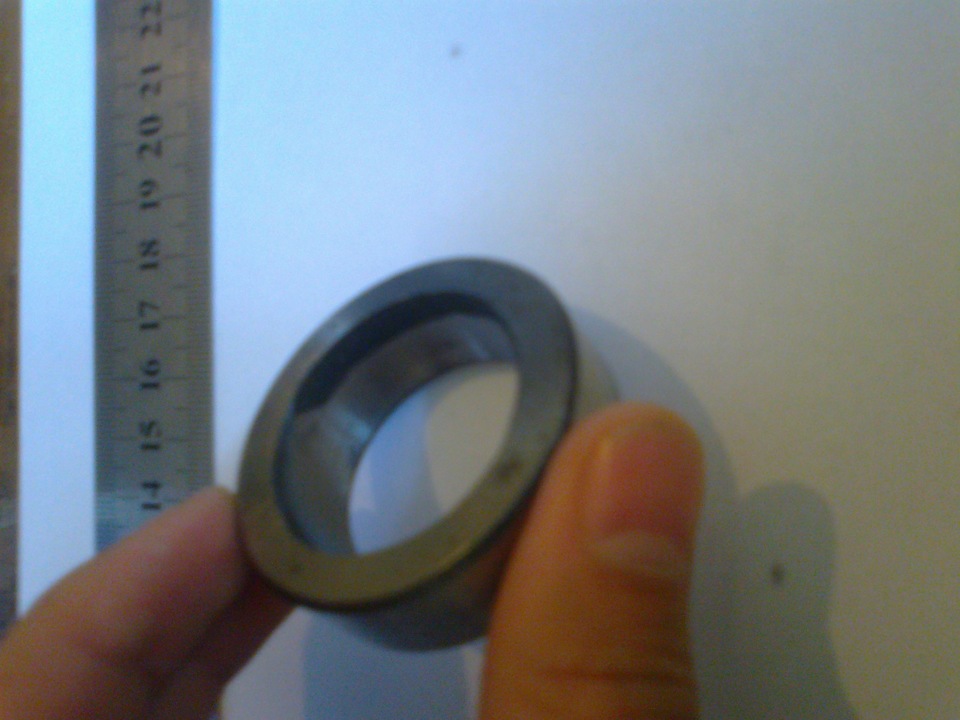

Обоймы –

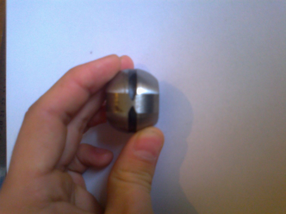

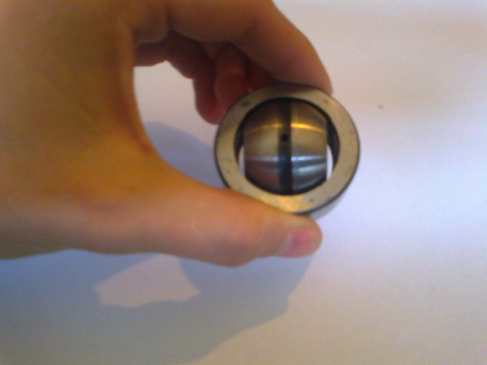

И подшипника –
Особенность конструкции состоит в том, что подшипник из обоймы можно вытащить только в одном положении (так как он физически не будет стоять на самой детали), а так же в том, что сие ЧУДО не имеет люфтов, т.е. подвески автомобиля будут отрабатывать «честнее». В обойме и самом подшипнике сделаны пропилы, таким образом, что подшипник можно вставить только повернув на 180 градусов в нижнюю часть опоры и строго с одном положении, потом его нужно перевернуть в его естественное положение. Если по фото что-то будет понятно, то вот:

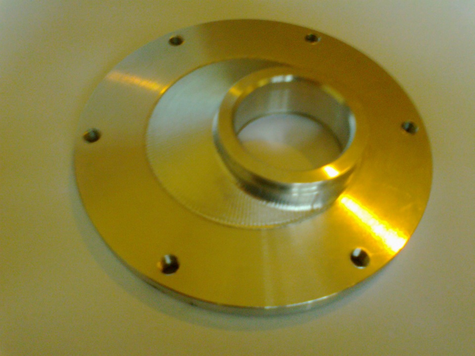

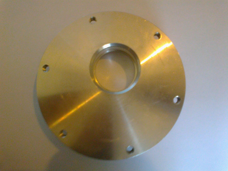

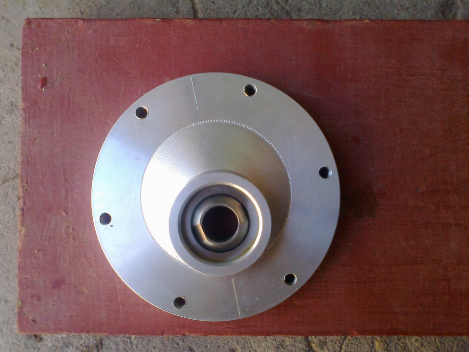

С ШСами определились. После покупки hellogodval – фанатик, нашел на заводе грамотного токая, сделал чертежи опоры с максимальным смещением (для бОлших углов развала и кастора). Обрисовал токарю фронт работ в итоге, через некоторое время мы получили вот это:
Материал – алюминий, марка Д1Т, если кому-то это о чем-то говорит. В общем, вещь сексуальная.
Далее берем весь этот хлам, идем в гараж и начинаем собирать все до кучи. Поскольку зазор между ШС и корпусом опоры – в несколько микрон, запрессовать её туда достаточно сложно. Но не решаемых задач для нас нет. На пальцах… как запрессовать чего-то куда-то не имея преса:
Нам понадобится корпус опоры, сам ШС, поршень тормозного суппорта ВАЗ 2108-15 (или головка на 32) и киянка, эт такой деревянный молоток.
Все есть, дальше просто:
— Вставляем в нижнюю часть корпуса опоры ШС (Важно ! Верхней частью), поскольку подшипник из оправки вынимается из нижней части ШС.
— Прикладываем поршень (или головку) и начинаем тихонечко постукивать киянкой. ШС медленно, но уверенно занимает свое место в корпусе опоры.

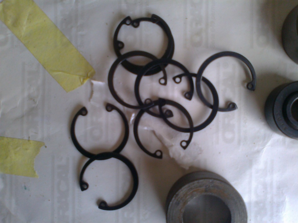

Еще, забыл, внутри корпуса сделан паз, для того, чтоб жестко зафиксировать ШС внутри опоры. Делается это простым стопорным кольцом, его можно приобрести где угодно. Диаметр его должен быть равет внешнему диаметру обоймы ШС. (Какой он у нас, уже не помню толи 42, толи 47мм, в общем это не проблема). Важно! Запрессовать ШС так, чтоб не было перекосов и не доходов, чтоб все стало плотно, поскольку паз рассчитывается так, чтоб ШС в опоре сидел бех каких-либо люфтов. Если его недопресовать, стопорное кольцо просто не вставить. Если был кривой чертежь или не правильно произведены расчеты, то вся эта байда будет просто гриметь и в скорости разобъётся. Да и смысла от этого никакого не будет, т.к. главный смысл сего действа – убрать люфты, научить подвески работать ЧЕСТНО.
Стопорные кольца, если кто не в курсе выглядят примерно так:
Вот, что у нас получилось:
Осталось собрать все на стойке, вкрутить шпильки, установить.
