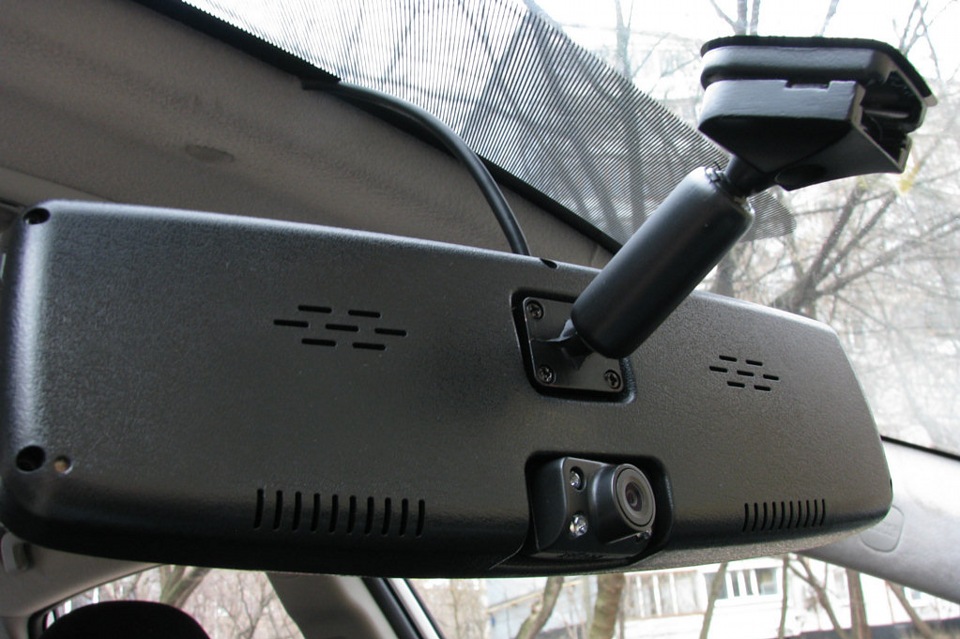

В итоге я приобрёл «зеркало» (Car DVR Mirror) AVIS AVS0455DVR. Камера переднего обзора встроена прямо в «зеркало», которое имеет функцию монитора для камеры заднего вида, и позволяет записывать изображение (и звук) сразу с обеих камер.

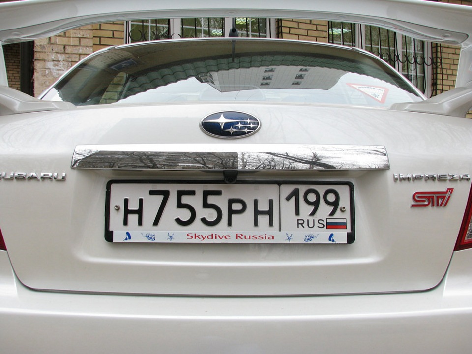

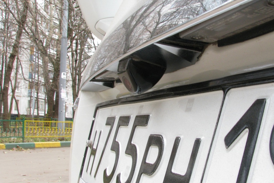

Камера заднего вида, устанавливаемая вместо штатного плафона подсветки номера, меня тоже не устраивала – не симметрично, подсветка меняется на светодиоды (во втором плафоне тоже придётся подбирать подходящий по яркости и по цвету светодиод). Поэтому, выбрал универсальную AVIS AVS311CPR (980 CCD).

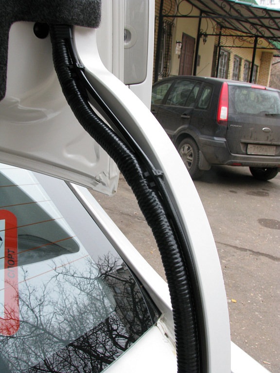

Сначала установил камеру заднего вида. Она прекрасно встала в отверстие, просверленное в задней декоративной накладке крышки багажника. Провод пропустил сквозь штатный резиновый уплотнитель, сквозь который проходят провода к лампам подсветки номера, сделав в нём дополнительное отверстие. Как там и была!
Сразу после ввода провода вовнутрь крышки, стоит разъём, что позволяет при необходимости, быстро заменить камеру. Немного пришлось попотеть при прокладке провода из крышки багажника в салон: часть гофры проходит по дуге крышки, т.е. на виду, поэтому, пришлось полностью размотать изоляцию на всей длине жгута (1,5 м), и после прокладки внутрь провода, замотать обратно. Зато, вся проводка выглядит как штатная!
Далее, провод поднял по стойке до крыши, разобрал полностью потолок и провёл его там по направлению к зеркалу. Т.к. камера заднего вида используется постоянно (для записи изображения), то я не подключал её питание к фонарям заднего хода – питание она получает от цепи зажигания. А сигнал включения заднего хода заводится непосредственно в «зеркало».

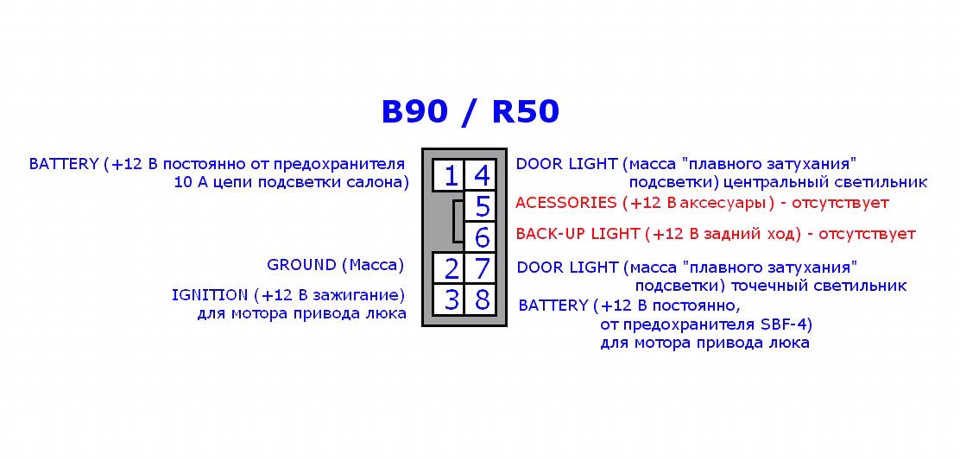

Для подключения «зеркала» требуются следующие сигналы:
1. Питание +12 В от батареи (постоянно).
2. Питание +12 В от цепи Аксессуаров (или зажигания*)
3. Масса.
4. Сигнал +12 В при включении заднего хода
5. Видеосигнал от камеры заднего вида (тюльпан).
Появление +12 В на проводе "Аксессуары" это команда на включение регистратора. Пропадание питания на этом проводе — команда выключения. При выключении требуется некоторое время, что бы корректно завешить файл и записать его на флеш-карту. Поэтому, питание +12 В по проводу "Батарея" требуется, по крайней мере, ещё несколько секунд. Собственного источника питания (аккумулятора) в регистарторе нет! То есть, нельзя снимать питание одновременно и на "Аксесуарах" и на "Батарее" — крайний файл будет потерян.
*Важное замечание! В процессе установки была обнаружена следующая "особенность" включения зеркала по появлению +12 В на "Аксесуарах". Если подать питание на этот провод кратковременно, и выключить его, то регистратор успевает включиться, и тут же начинает процесс выключения (как я написал выше 2-3 секунды). И если в течении процесса выключения снова подать питания на "Аксесуары", то повторного включения не происходит.
К чему я это подчеркнул? Во многих автомобилях цепь "Аксесуары" обесточивается в положении ключа Start. Поэтому, при прокрутке двигателя стартёром, начинается процесс выключения регистратора и после запуска двигателя он не включается.
Поэтому, цепь "Аксесуары" я подключил к зажиганию. В ней не пропадает питание при повороте ключа в положение Start и регистратор нормально включается.
Питание на «зеркало» брал от разъёма проводки потолка (B90/R50), который расположен в нижней части правой стойки лобового стекла. Судя по электрической схеме модели 2009 года (седан) для США, там должны присутствовать "Аксесуары" и "сигнал заднего хода" для штатного зеркала с компасом. Но реально, эти контакты в разъёме оказалось пустыми…
Зато, на этом разъёме были выявлены подключенные контакты, предназначенные для привода люка в крыше (модели 2009 года (седан) для США): питание от батареи (+12 В, с проводом большого сечения), цепь зажигания, и цепь "плавного тушения ламп" для плафона "штурманских огней".
Поэтому, потребовалось добавить в этот разъём всего один штырёк (на штатное место поз. 6) и подключить к нему цепь ламп заднего хода. Всё получилось очень удачно: нашёлся подходящий штырёк (защёлкнулся в колодке как родной), а необходимая цепь (коричневый с жёлтой полосой провод) имелась недалеко – на разъёме ниже (у ног пассажира).
Далее, в «фишку» проводки потолка были добавлены недостающие три клеммы (имелись в наличие от старой проводки), и провода от них были подмотаны в родной жгут. Все соединения с проводами «зеркала» расположил за обивкой потолка. Питание на камеру заднего вида подал от зажигания. При необходимости, «зеркало» можно снять, не разбирая потолок полностью, т.к. на кабеле «зеркала» имеется разъём.
Далее выяснилось, что крепление зеркала к лобовому стеклу отличается (хотя в описании написано, что подходит к Subaru 2008 года). И отличается кардинально :(
Пришлось послесарить, чтобы приспособить прилагаемый вкладыш, к субаровскому основанию на стекле: во вкладыше было высверлено отверстие, в котором я нарезал резьбу М8, а в это отверстие был ввёрнут укороченный болт, головку которого я сточил по форме обратного конуса (по образу и подобию родного зеркала). Всё вышло идеально: новое зеркало вставляется даже потуже родного!

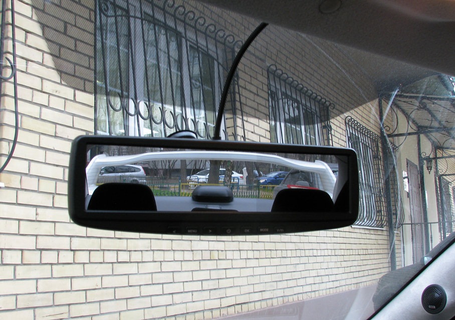

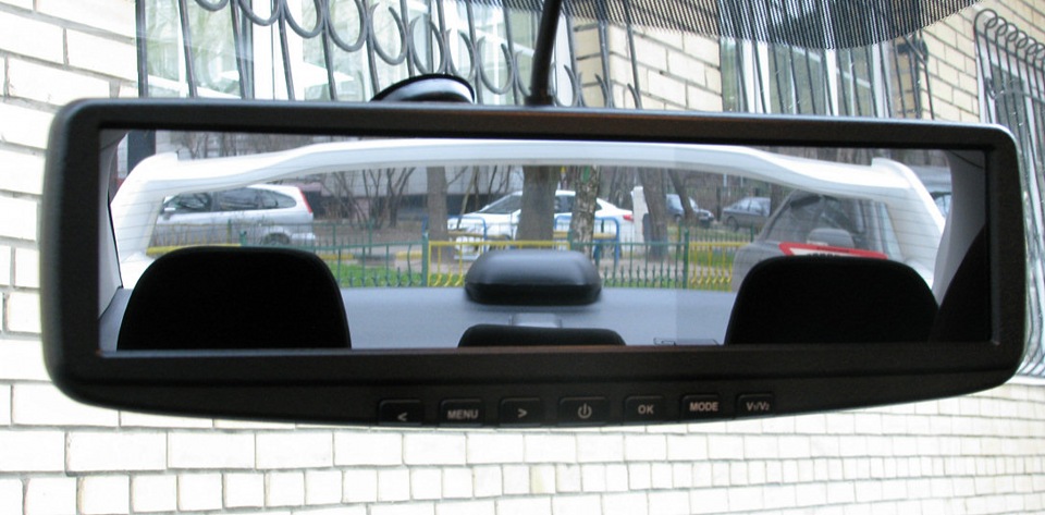

Зеркало имеет монитор, расположенный за амальгамой. Поэтому, когда он выключен, вся поверхность зеркальна! По площади зеркальной поверхности новое зеркало практически не отличается от штатного: в высоту одинаковое, в ширину – больше, сантиметра на 1,5. Размеры зеркала: 275х85х40 мм.
Кстати, вес зеркала вместе с креплением и картой памяти всего — 377 г. Специально взвесил на электронных весах, а то многие переживают…
Камера, встроенная в зеркало, поворачивается в горизонтальной плоскости в некоторых пределах. Спереди, сквозь лобовое стекло, встроенной камеры не видно. При необходимости, камеру можно выдвинуть вниз и развернуть на любой угол (поворачивается на 360°).

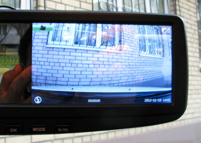

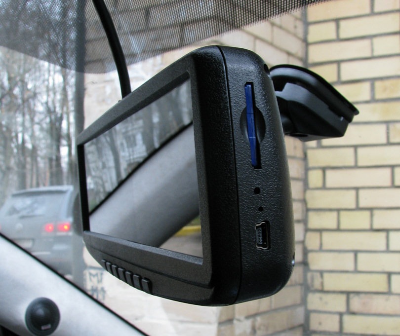

Справа вставляется карта памяти SD (до 32 ГБ). Также имеется разъём mini-USB, позволяющий считывать данные карты через компьютер, не имеющий собственного разъёма под SD карты. Также на этот разъём можно выводить непосредственно видеопоток, для записи его сторонним устройством.

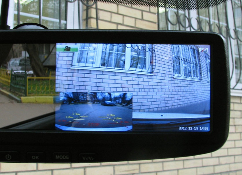

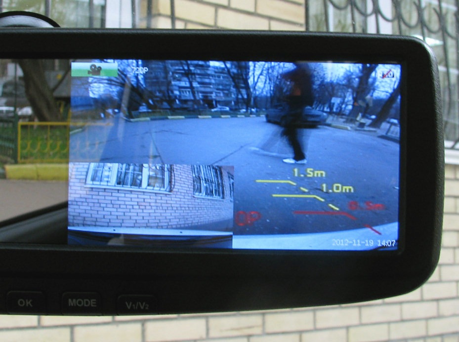

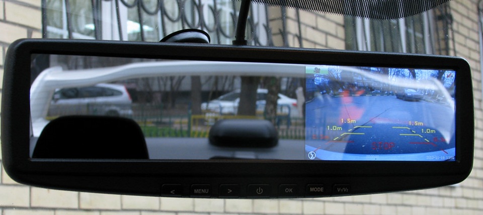

После включения зажигания начинается запись изображения с обеих камер. По умолчанию на монитор выводится изображение передней камеры, но очень удобно настроить screen Saver, чтобы монитор выключался автоматически через несколько секунд, после начала записи. Тогда «зеркало» только отражает.

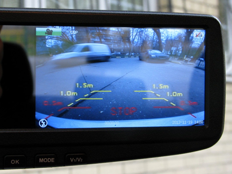

При включении заднего хода, на мониторе моментально появляется изображение с камеры заднего вида. Запись видео при этом не прерывается.

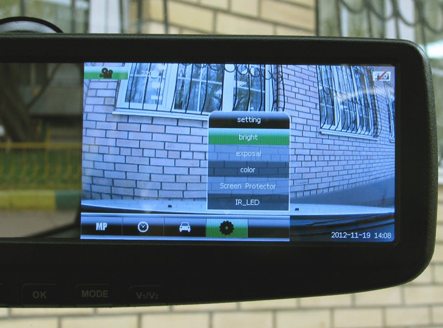

При необходимости, кнопками можно вывести на экран изображение с любой камеры и даже одновременно с обоих – «картинка в картинке».
Длительность записи файла настраивается от 1 до 5 мин (с перекрытием в 1 с), либо непрерывно (от включения до выключения). Формат H.264, расширение mov. Файлы с передней и задней камеры пишутся в раздельные папки. Звук присутствует в обоих файлах. Разрешение передней встроенной камеры HD 720P 1280х720, задней — VGA 640х480. Карты памяти на 16 GB хватает на запись последних 4-х часов видео с обоих камер.
Остановив запись, можно просматривать записанные файлы на мониторе и прослушивать звук. Также можно делать фотографии.

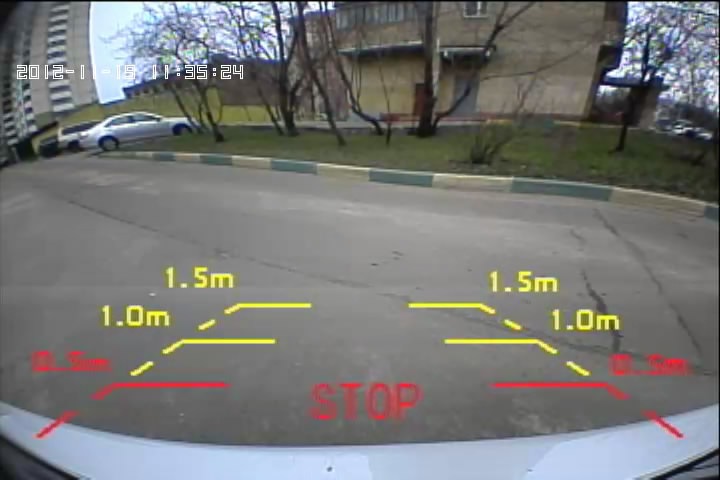

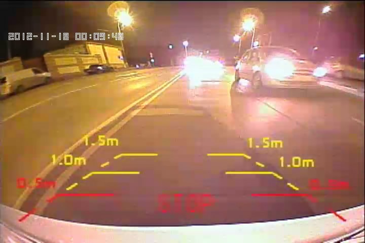

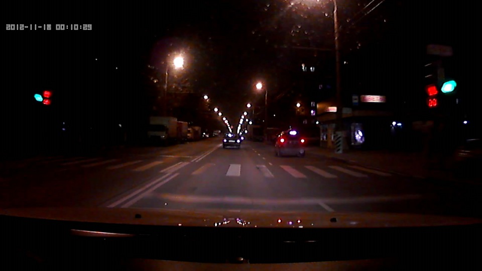

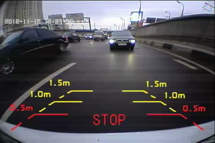

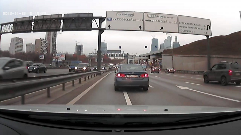

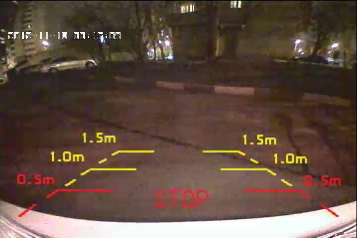

Ну и напоследок, несколько скриншотов реального видеоизображения. YouTube, к сожалению, после загрузки сильно сжимает видео, и качество падает. Для оценки качества изображения, смотрите в полном разрешении:
Передняя камера yadi.sk/i/w26H4uFTf9Q9i
Задняя камера yadi.sk/i/qUY1rzM2f9Q9p

Угол поворота шарнира у основания не очень большой. Перпендикулярно его повернуть не получится. Только если развернуть шарнир на 180 градусов. Точно не подскажу.
Давайте я дома посмотрю и попробую.
Вот как раз перпендикулярно поверхности основания пятака и не нужно :)
Посмотрите пожалуйста в каком диапазоне углы отклонения кронштейна от основания пятака .
Посмотрел. Такое зеркало, как у меня AVIS AVS0455DVR уже не выпускают, оказывается пару лет. Сейчас идут новые модели, а у них у всех объектив установлен сбоку от кронштейна — и поэтому нет проблем в установке зеркала при любом положении кронштейна!
Посмотрите сами и выберите из новых:
podgolovnik.ru/catalog/av…ry-v-zerkale-zadnego-vida
Там внизу есть различные варианты кронштейнов, подберите себе подходящий под вашу площадку на стекле.
Спасибо!
Добрый день. А на сколько удобно пользоваться этим устройством в солнечную погоду? Монитор сильно выцветает? Поставил жене похожий девайс, в солнечную погоду очень сильно бликует монитор и ничего не видно. Как у этого устройства с этим обстоят дела?
И еще вопрос:
Само зеркальное покрытие оно притемненное(синеватого цвета) или как обычное зеркало?
Спасибо.
В солнечную погоду много бликов на мониторе. Приходится присматриваться, двигая головой в сторону, вверх… Впрочем, не так часто задним ходом приходися сдавать, а больше монитор не нужен в повседневной жизни — 99,9% времени он погашен.
Да, сам зеркальный элемент слегка притемнён (но без цветного оттенка). В приципе днём это не мешает, различие с обычным зеркалом не сильное. Ночью этого вообще не заметно.
Привет, а он перезаписывает видео после заполнения карты памяти? У меня примерно такое же зеркало, но Когда кончается память он пишет что карта заполнена и больше не записывает, в меню найти пункт перезаписи не могу, подскажи пожалуйста
Да перезаписывает, стирая самые старые. Но дата и время обязательно должны быть выставлены.
Вроде выставлена, но не хочет старые затирать:((((
несколько человек жаловались на это — зависит от версии прошивки вероятно. Позвоните им напрямую, пусть подскажут.

а не затруднит скинуть на почту видео как он снимает перед и зад, днем и ночью?
5-ти минутное видео с передней камеры 288 МБ, с задней — 55 МБ.
Только если выкладывать на файлообменник.
Последние 6 фотографий в статье хорошо передают качество реальной картинки, т.к. это реальные фото экрана при воспроизведении видео.
Сжатое видео на Youtube можно посмотереть здесь
ну так почта маил ру есть? у них без заморочек через свой файлообменик… надеюсь в столице без напрягов интернет? :)
Завтра с работы выложу.
ок, спасибо!
Перелняя yadi.sk/i/w26H4uFTf9Q9i
Задняя yadi.sk/i/qUY1rzM2f9Q9p
спасибо! я думал youtube замылил видео… а не пробовал фокус навести, а то как буд-то размыто…
В ней нет фокусировки.

На проводе всего 5 концов:
1. Красный (с предохранителем) — надо понимать к АСС или зажиганию;
2. Черный — минус;
3. Видео (тюльпан мама) — подписан VIDEO IN;
4. LINE IN L (тюльпан мама) — не понимаю;
5. LINE IN R (тюльпан мама) — не понимаю
Никаких "желтых" и "зеленых" концов. Что делать с 4 и 5 концами — ума не приложу!
линейный вход.то есть вход аудио.соответственно L это левый аудио канал, R правый, и судя по всему это микрофон подсоединить.то есть чтоб шла запись.L и R это значит что запись стерео

Здравствуйте, 2350! Подскажите, само зеркало плоское или сферическое — изображение дейтвительное (реальное) или мнимое (удаленное)?
Спасибо.
Плоское. Изображение реальное.
