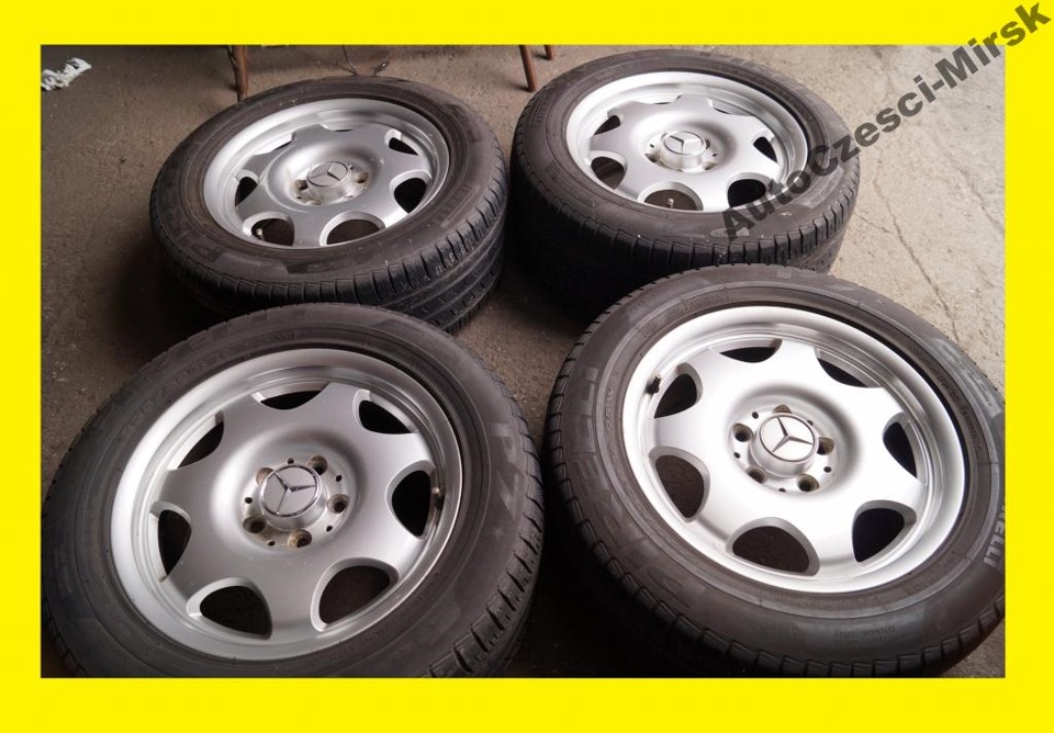

Но так как еще резину не купил, не поздно было поменять диски на похожую ковку от 211го, но только с параметрами 7,5J R16 ET42
Неделя ожидания и диски у меня…
Тут же начал подбирать резину… сначала начал присматриваться к размеру 215/55 как на 210, но после совета бывалых решил ставить как по старинке 205/55, так как оно наиболее близко к родному 205/60 15" (спортлайн) и 195/65 15" (все остальные до 3,2л)…

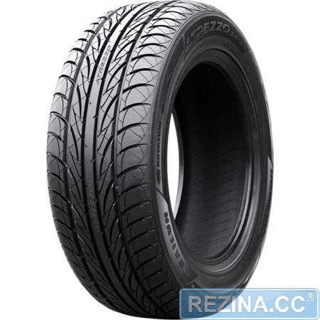

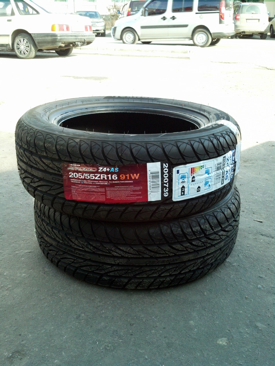

Ну думал сначала брать какой-нить бренд но дешевую резину, а потом начал рассматривать и китайщину (не все подряд, конечно)… смотрел, выбирал и наткнулся на такой бренд как Sailun. Ну, думаю, какая-нить ноунейм китайщина, но потом смотрю — бренд канадский… ввожу в гугле название резины и тут в ответ несколько независимых тестов резины и даже с видео, где результаты очень впечатлительные… в америке на такой резине ездят очень часто и много отзывов про нее, в основном самые положительные, так что взгляд на бренд я поменял…
Вот она, Sailun Atrezzo Z4+AS 205/55 ZR16 91W. Всезезонная, скоростная + рисунок протектора мне очень нравится
А тут один из видеообзорчиков
А вот эта резинка теперь и у меня

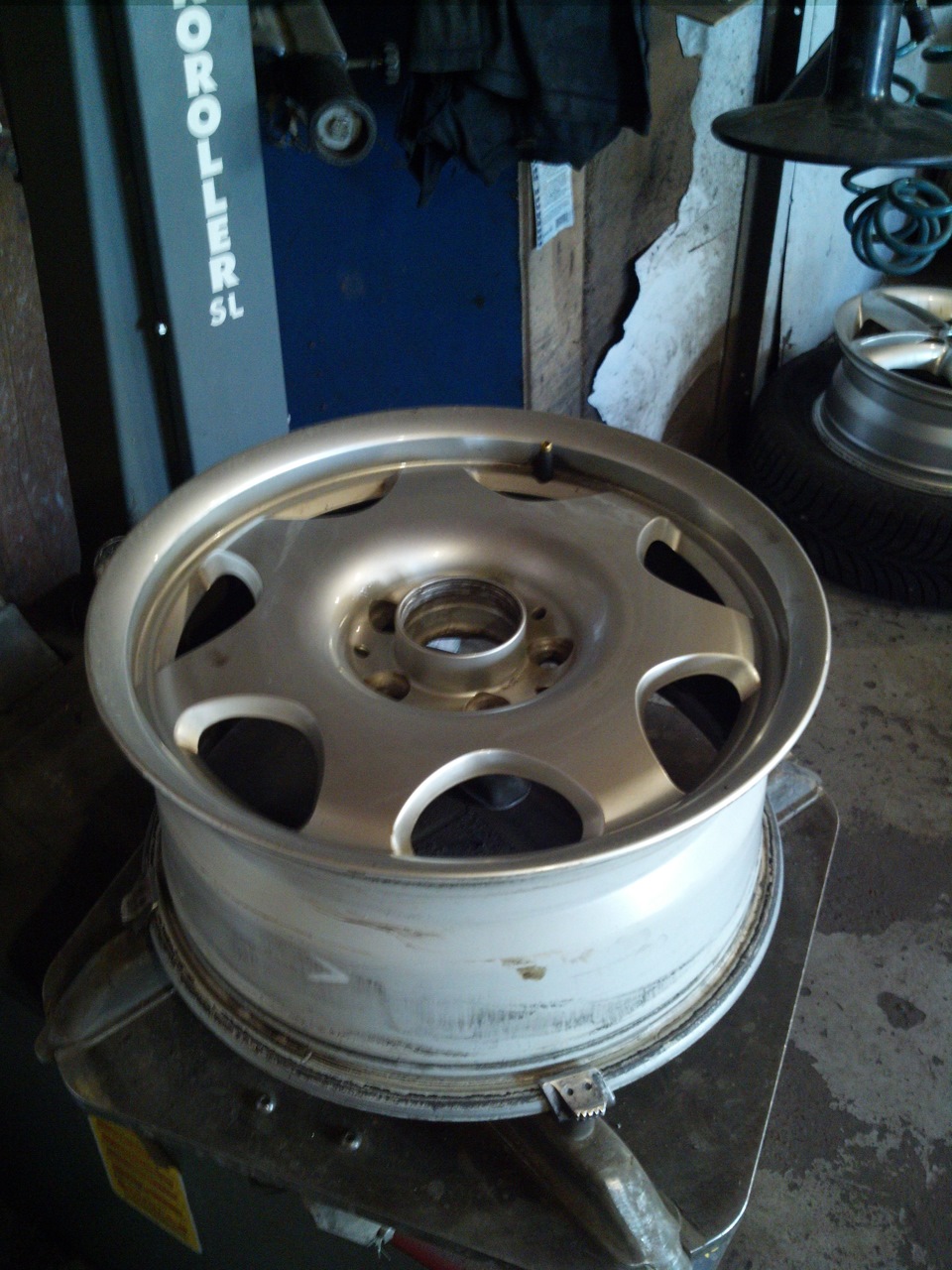

Первым же делом все диски проверили на станке — итог — диски как из завода, ровненькие и сверкающие :)
Ну и понеслась установка резины на диски… процесс, как оказалось весьма трудозатратный, чтобы резина стала на свои места, пришлось докачивать до 5-6 атмосфер…
Резина в основном отбалансировалась хорошо, два диска 10-15 гр, два 0-50 и 10-50…

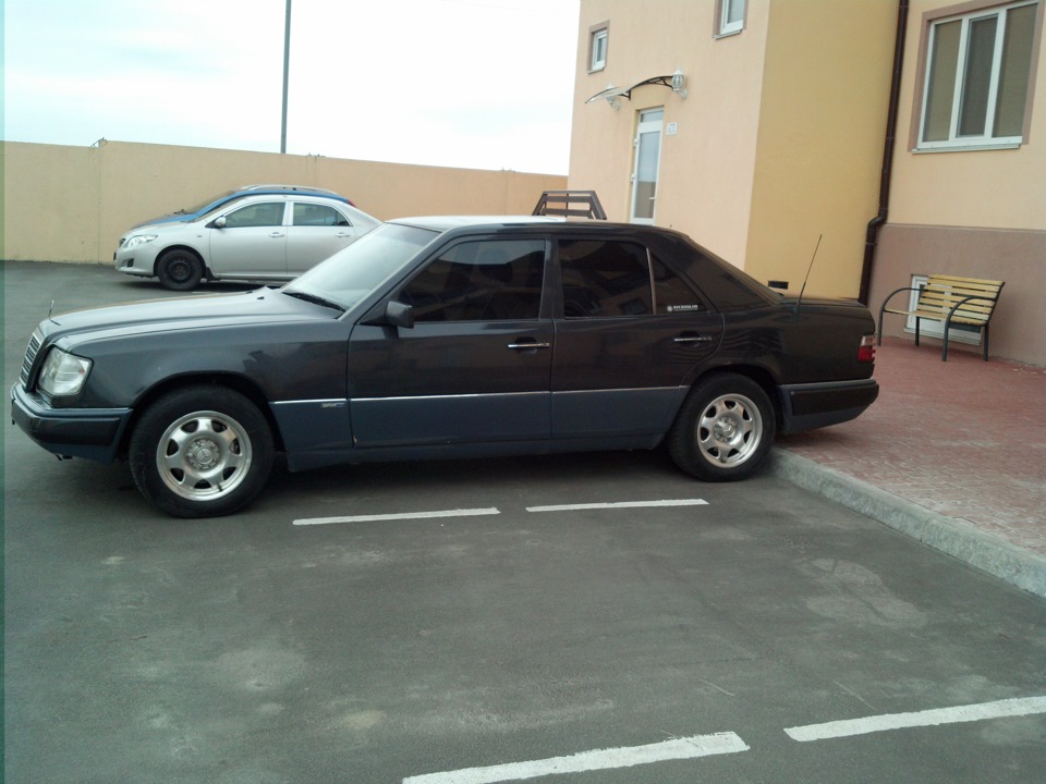

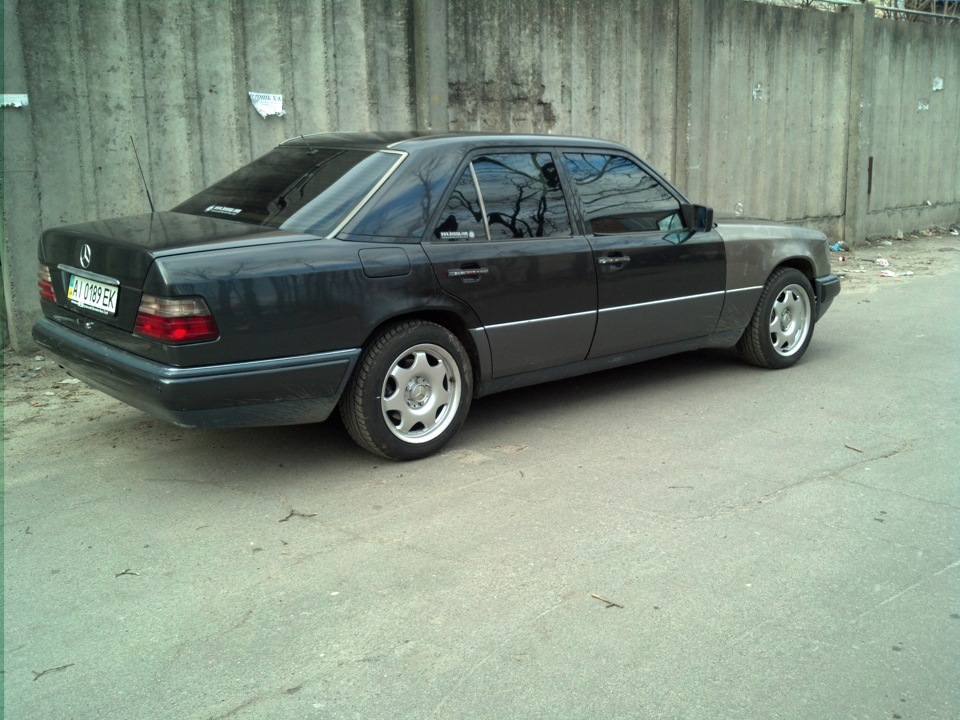

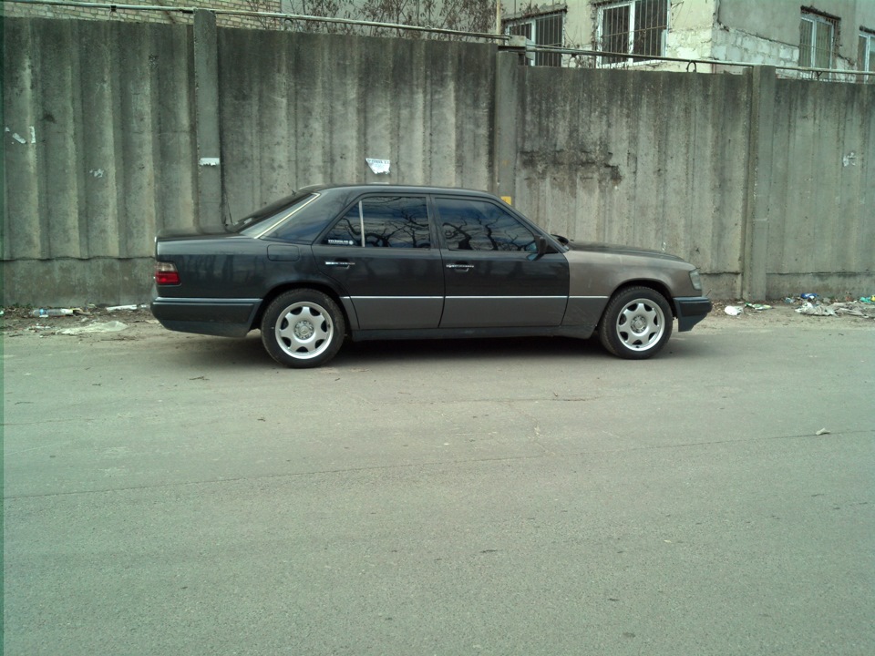

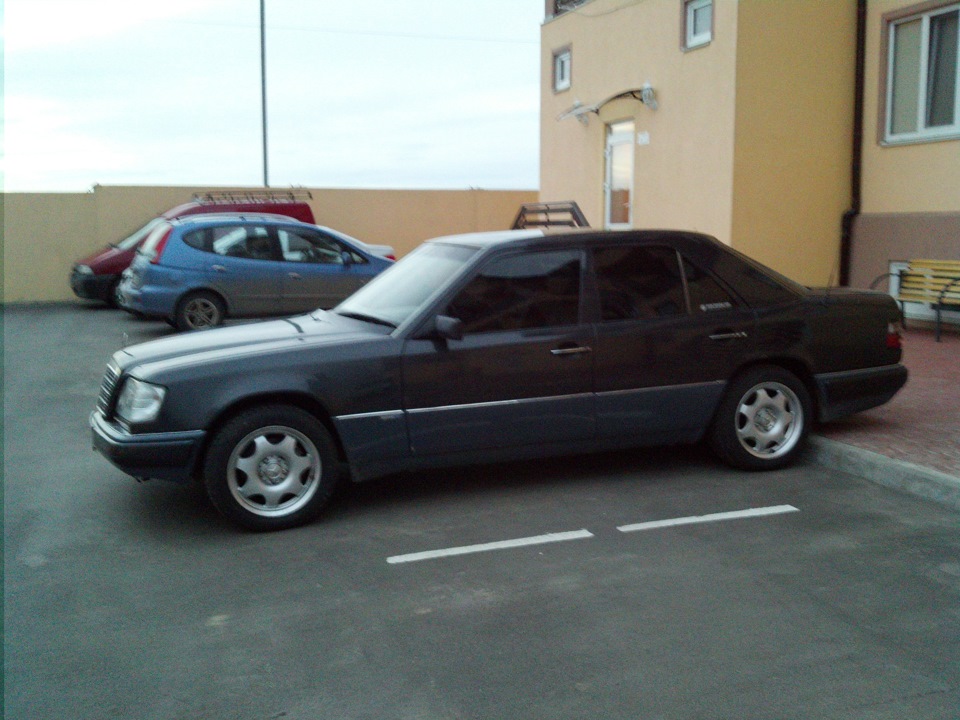

Визуально эти диски мне даже кажутся наряднее, но визуально с 10 метров и не отличить (фото до и после прилагаю)

То как диски с резиной стоят на автивке мне очень нравится, нигде ничего не выпирает, все красиво и аккуратно стоит на своих метах в арке!
Старые диски уже ждут отправки новому хозяину и радует то, что они останутся в клубе
Ну и пара фото общего вида :) Кстати, сколько пальцев должно влазить между колесом и аркой спереди и сзаду при заводкой настроенной подвеске на 124том у неспортлайна (спортлайн дорого, не хочу)?

крутяк :) интересно смотрятся :)
мои 225 50 16 в итоге такой же высоты как твои получились, только пошыыре))
а клиренс у тебя вроде нормальный, как для не спортлайна))
225 это очень широко для 3,2, только расход увеличиться и торможение улучшится, а 205 в юз уже сложно пустить, а с места буксонуть на асфальте ооочень тяжело если не с тормозом начинать… мне нравиться, что на 7,5Джей 205я резина на диске хорошо смотриться, т.е. резина не выпирает за диск и все стоит на своем месте и машинка чистая (сегодня по дождю поездил, а авто чистенькое)
