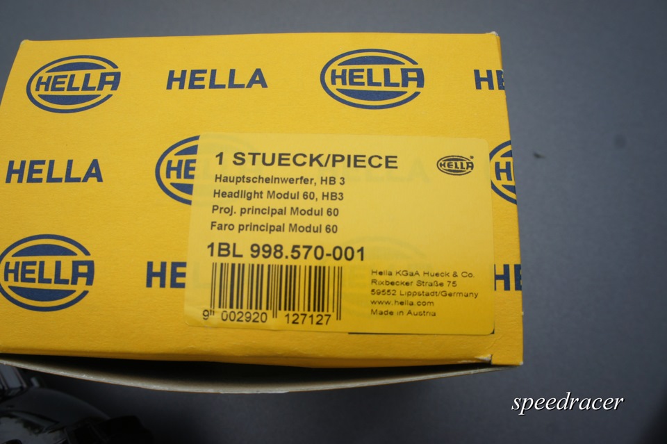

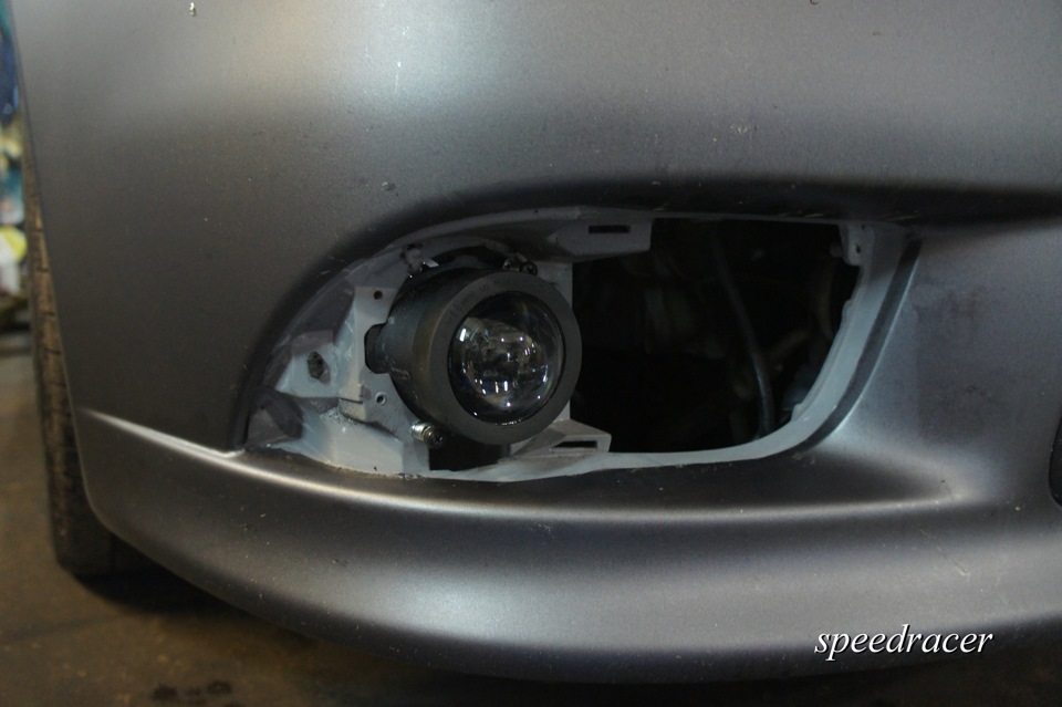

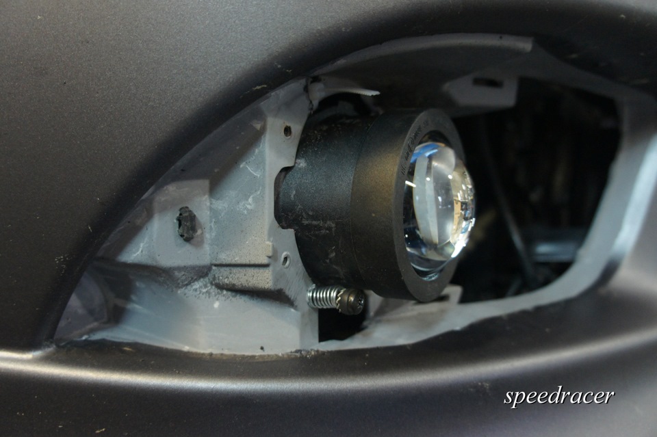

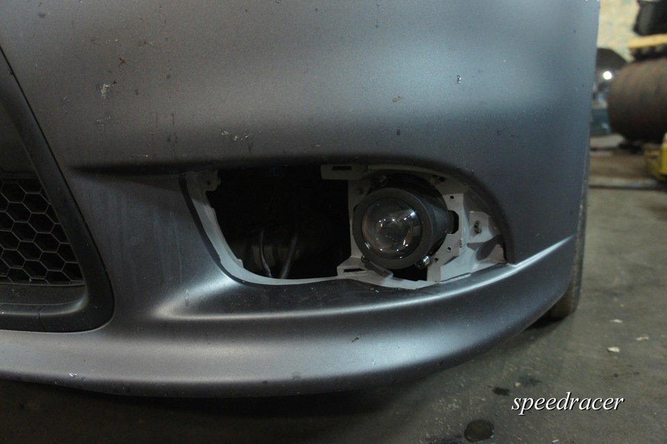

Давно надо было рассказать, как я решил избежать достаточно известной проблемы штатных противотуманных фонарей в рестайлинговом бампере LancerX.
После долгого изучения предложений на рынке линзованных модулей, я решил не экономить и воспользовался предложением фирмы Hella.

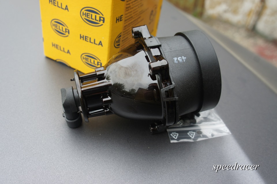

Модули Hella D60мм ближний свет (HB3).
Каталожный номер: 1BL 998 570-001
Что стоит отметить, модули Hella полностью герметичные и они подходят для наружной установки.

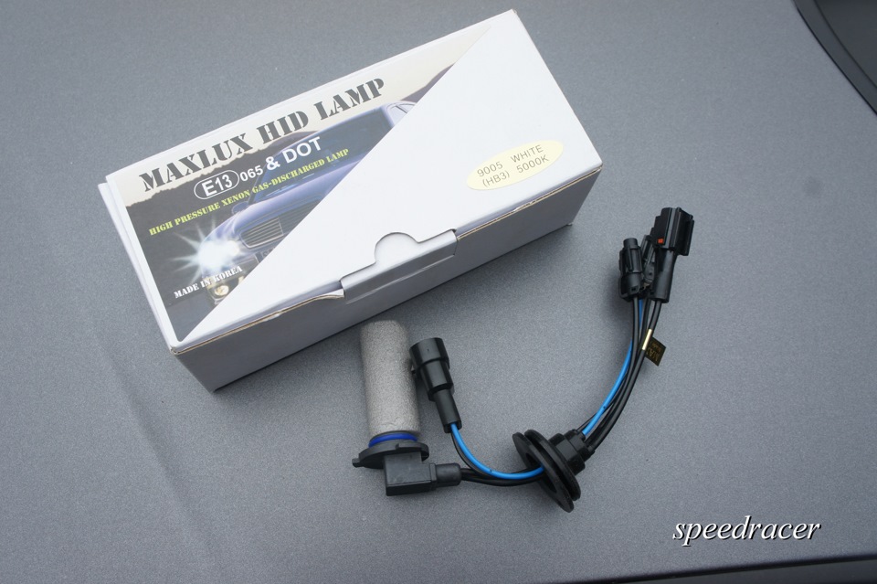

Сразу же приобрел комплект ксеноновых ламп HB3.

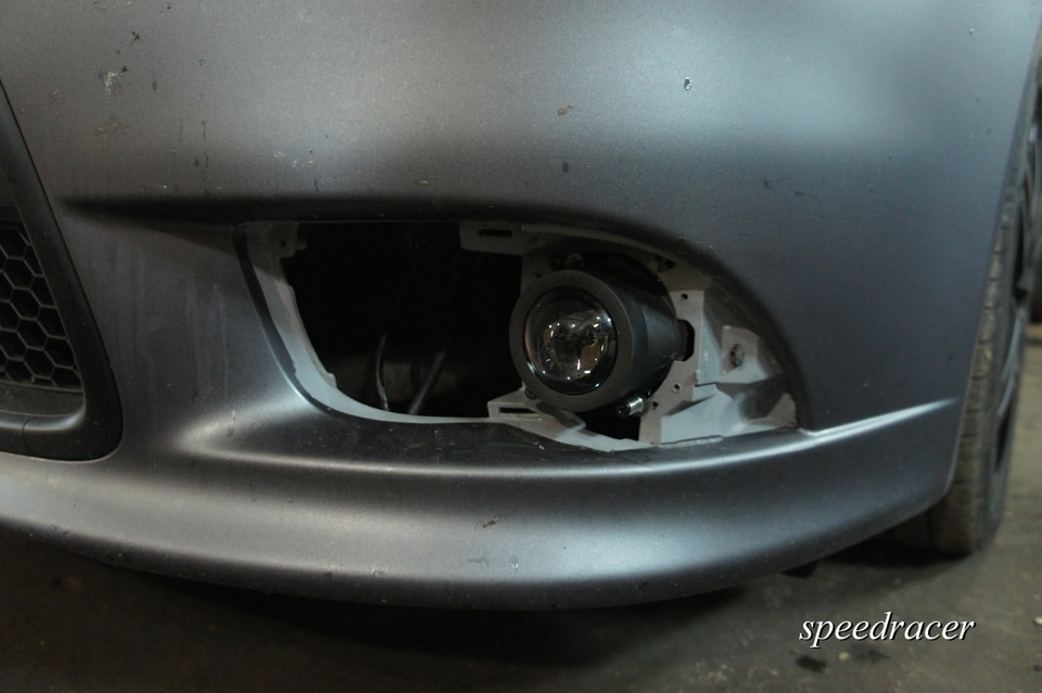

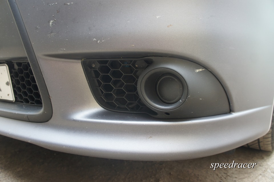

Для установки модулей Hella необходима небольшая доработка бампера. В месте установки штатных ПТФ надо срезать ножом ребра бампера.

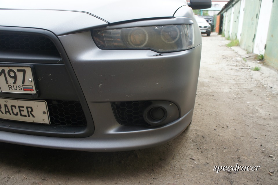

В итоге получаем правильный и очень качественный свет. Единственный недостаток данной установки, не очень удобная регулировка модулей.
Всем спасибо за внимание! И желаю Вам качественно освещенных дорог!

Как их закрепил? На стяжки чтоли?
Стяжки только для поддержки, в остальном модули крепятся саморезами из комплекта.

Нет, не слепят, отрегулировано все правильно.

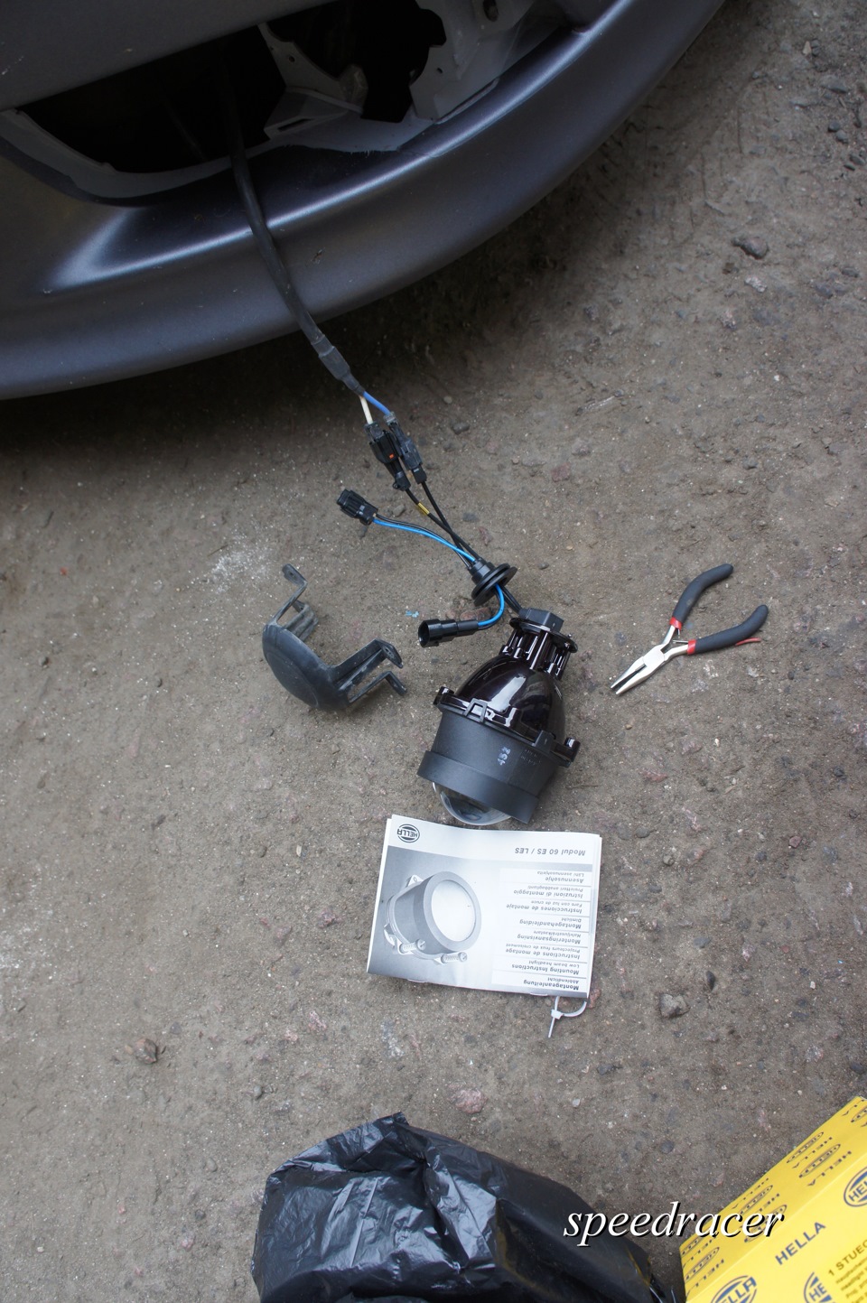

Последовал твоему примеру, собираюсь поставить модули и первое с чем столкнулся как быть с
разъемом штатных ПТФ? Они не подходят к НВ3 ((( а/м 11-го года.
Может кто что еще подскажет…
Мы не откусывая родных разъемов, присоединяем провода с обычными клеммами, которые подключаем к лампам. Потом это все герметично заливаем герметиком.

Тоже такие же себе поставил, но крепление сделал другое, поосновательней… Правда "очки" пришлось резать и корпус линзы на несколько мм выступает.
