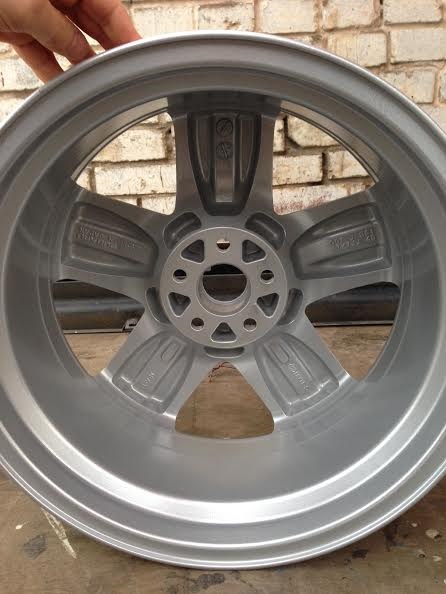

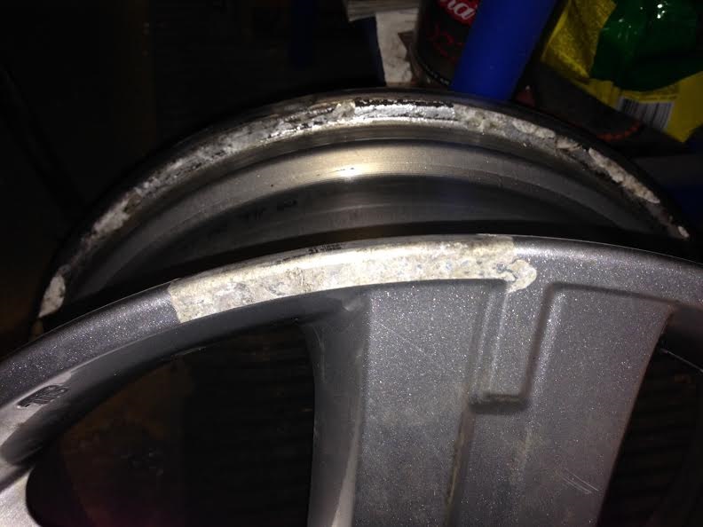

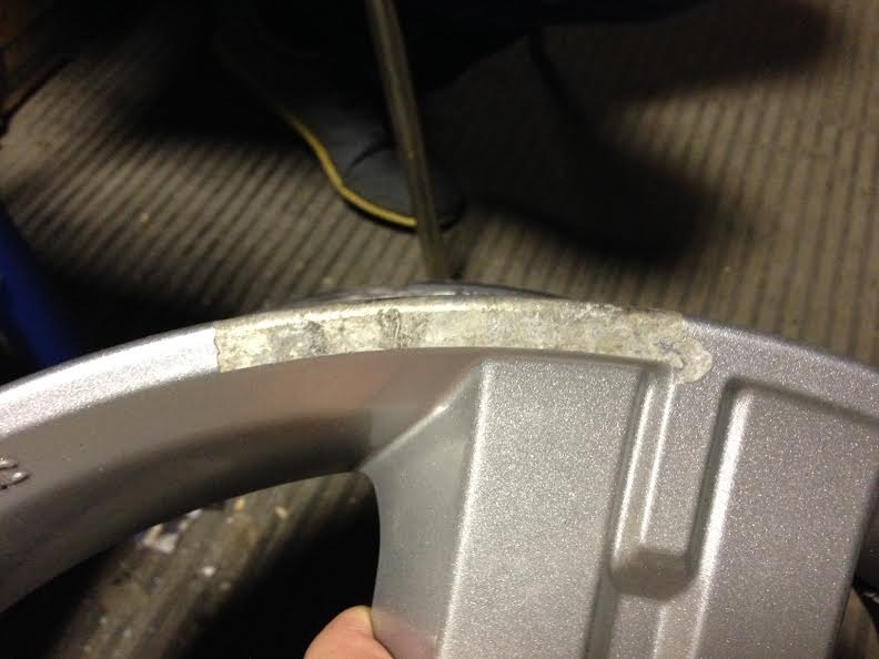

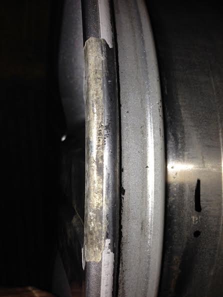

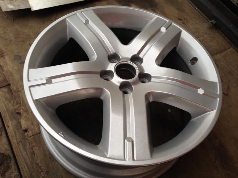

Какая бы машина не была, а наши чудные солевые реагенты и гравий делают не спеша своё чёрное коррозионное дело. Алюминий и соль не самые лучшие друзья, на одном из дисков этой зимой вдруг после мойки в мороз слезла частично краска, при этом сам диск в идеальном состоянии, не битый не кривой не поцарапанный.

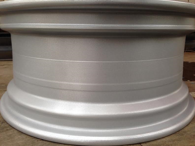

Решено восстановить всё до состояния нового диска, для этого пескоструим диск и покрываем трёх слойным порошковым напылением металлик.
Цена удовольствия 35$ в специализированной компании, сделали всё за один день, результат на фото.
Есть конторы которые красят не дорого (все 4 диска за 50$) только видимую внешнюю сторону, но считаю тут экономия не уместна, если делать, так качественно и красиво.
Тем более как показал опыт и отзывы покраска за 50$ 4 диска долго не ходит.
