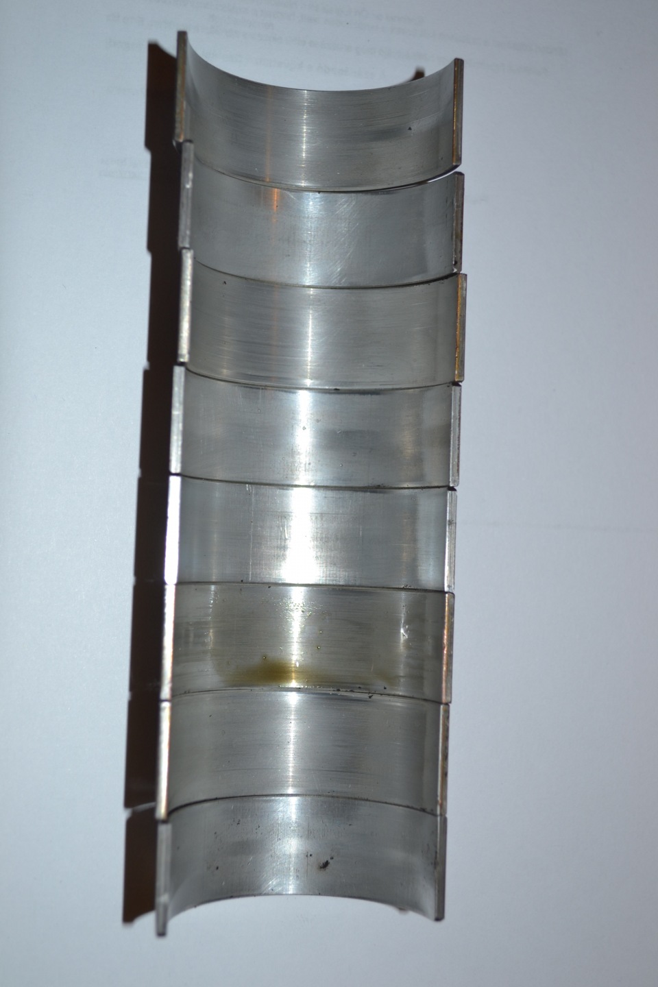

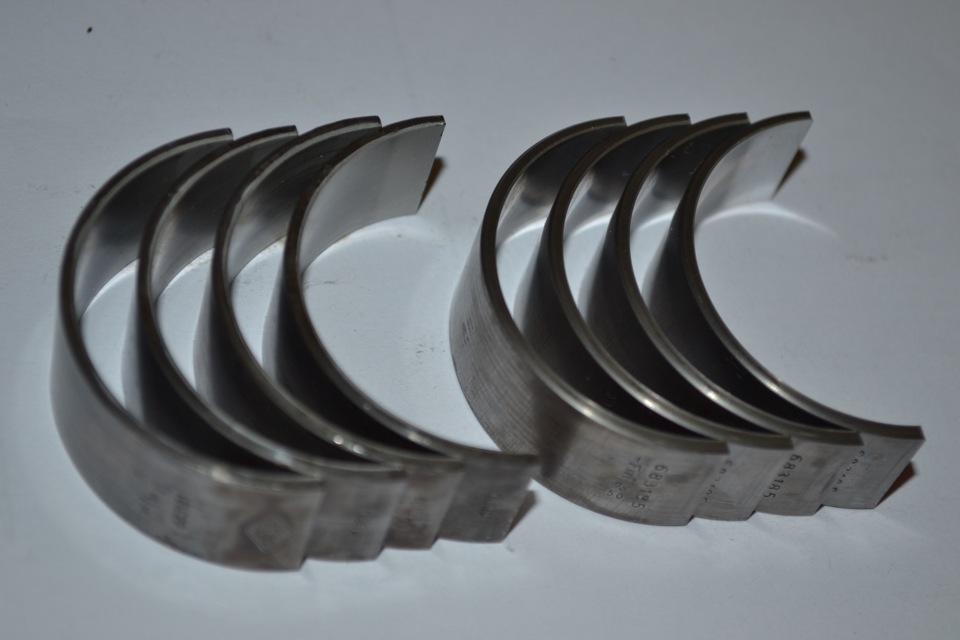

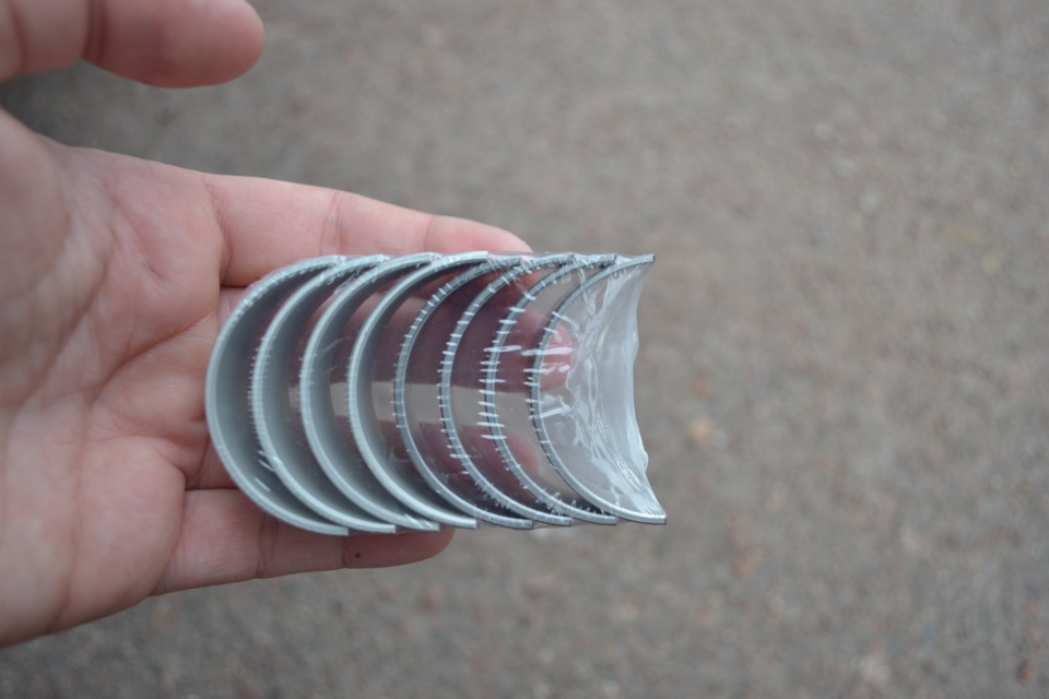

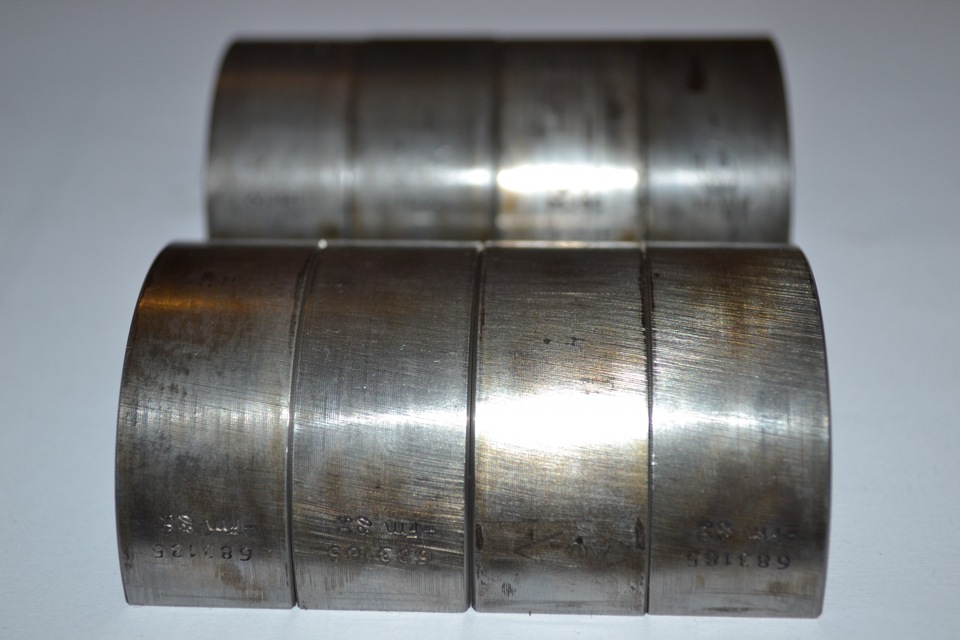

Итак, для знающих напомню, дня незнающих расскажу. В реношных моторах 1.5 dCi есть слабое место — шатунные вкладыши, они же подшипники скольжения коленвала.
При реальных пробегах за 150000 км возникает риск проворота этих вкладышей с последующим ремонтом двигателя на сумму $1500-2000 (если в Вашем свежепригнанном Рено с таким мотором пробег на приборке 50000-70000 км, не обольщайтесь — с очень высокой долей вероятности он скручен минимум на сотню тысяч). Большое количество холиваров по этой теме на профильных форумах произошло, и большинство знающих людей решило, что в провороте вкладышей виноват увеличенный межсервисный интервал в европейских странах, который составляет 30000 км. И решили эти аксакалы, что во избежание проворота вкладышей следует менять их профилактически. Это касается всех Рено с мотором 1.5 dCi, пригнанных из Европы.
С учётом того, что пробег моей машины уже перевалил за отметку и отягчающим фактором стал факт применения масла 10w40 предыдущим владельцем, за состояние вкладышей я очень переживал. Как оказалось напрасно. По сравнению с образцами, которые выкладывались на форумах, мои вкладыши оказались в очень хорошем состоянии, смотрите сами:

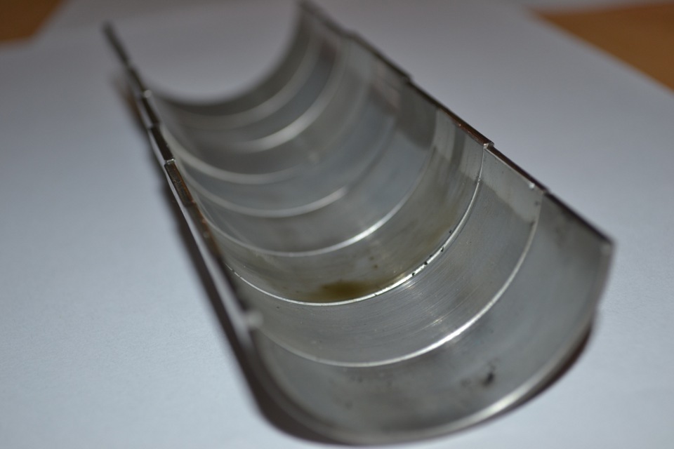

Минимум царапин, задиров нет, потёртостей до основы тоже нет. Вполне себе живые вкладыши.
Но без вскрытия этого не определить, поэтому о замене нисколько не жалею. Поменял и езжу спокойно.

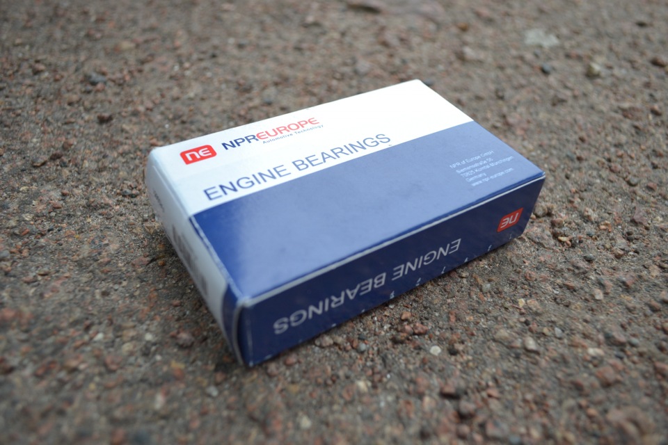

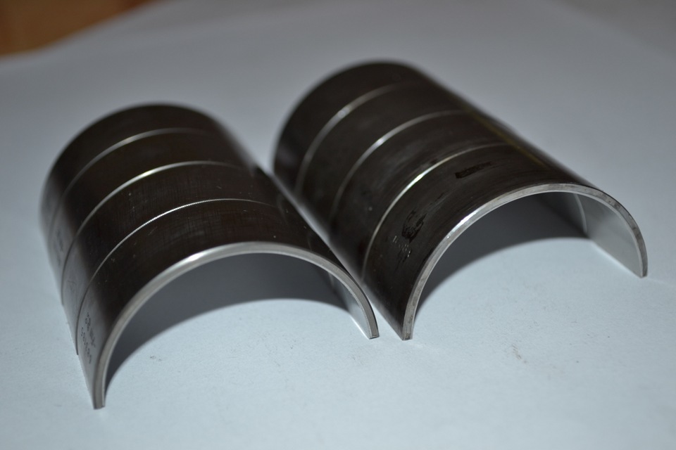

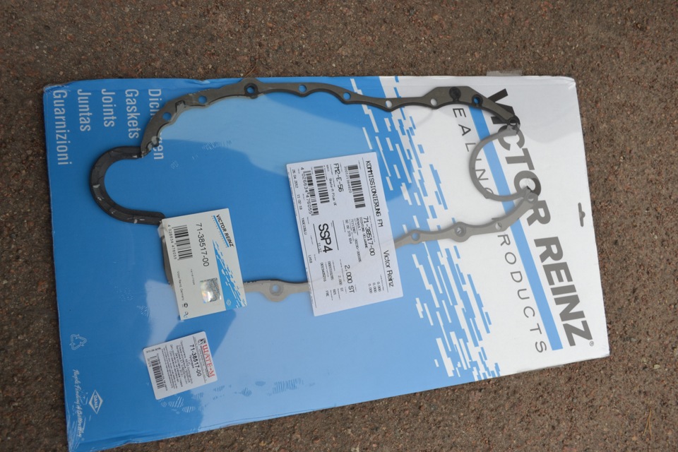

В процессе замены возникли некоторые нюансы. Ширина вкладышей, которые были установлены на моей машине составляла 18 мм у верхних и 17,5 мм у нижних. А вкладыши NE, которые были рекомендованы на форуме как заменитель оригинала (стоимостью раз эдак в 10 меньше оригинала), имели ширину 20,5 мм верхние, 17 мм нижние. Сервисмены указали на это несоответствие и высказали некоторое сомнение по поводу установки более широких. Звонок компетентному форумному товарищу, который перебрал большое количество таких моторов, решил этот вопрос — широкие вкладыши ставить не сомневаясь, что и было сделано.
По совету форума прокладку поддона также использовал неоригинальную — фирма Victor Reinz. Разница в цене не такая колоссальная, как с вкладышами, но тоже ощутимая.

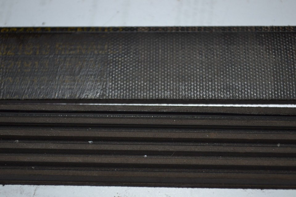

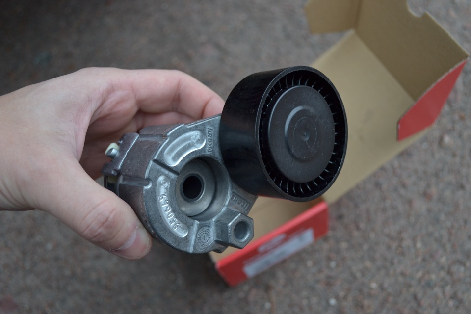

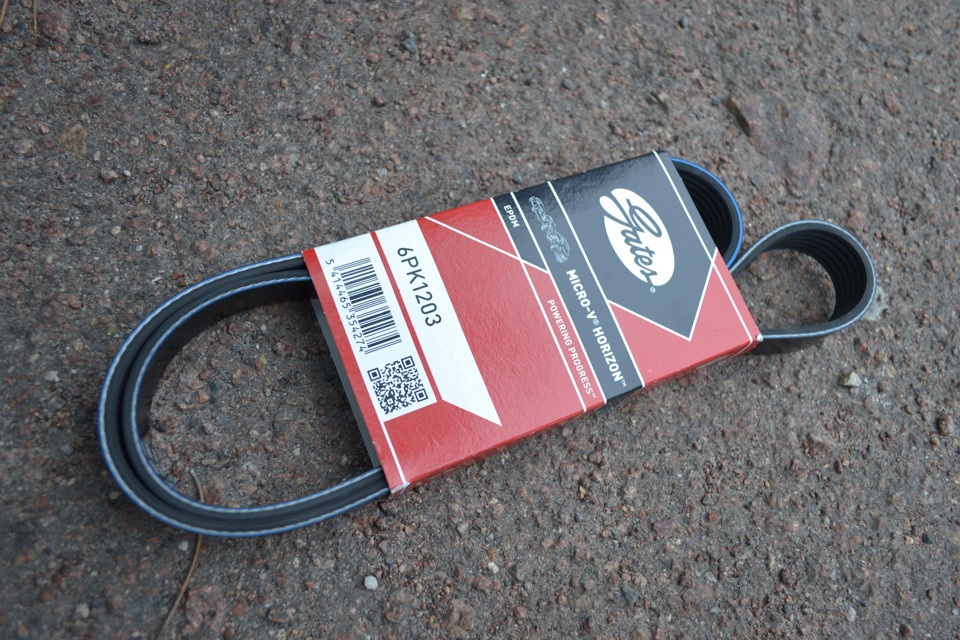

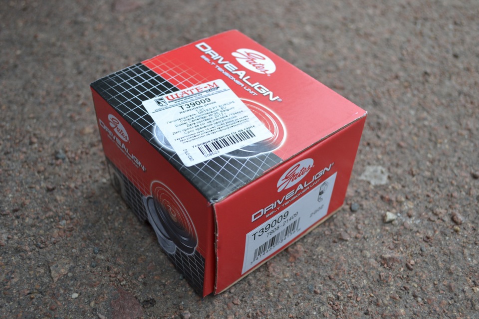

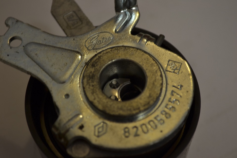

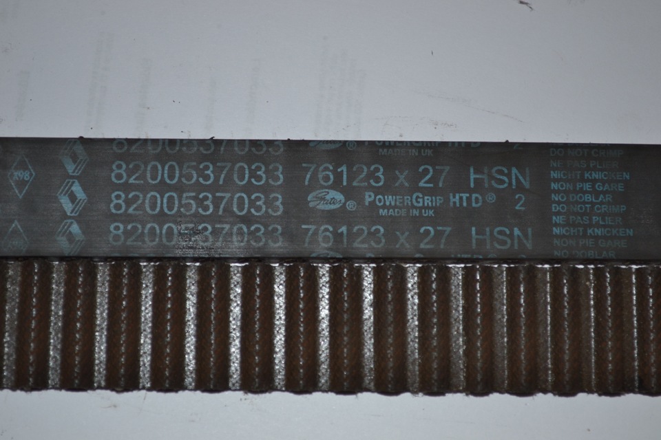

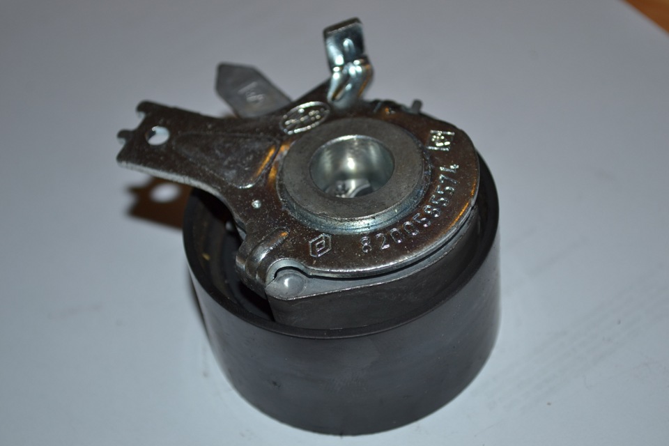

Далее в программе замена комплекта ГРМ и комплекта приводного ремня. Всё прозаично, ничего необычного. Комплект ГРМ брал оригинальный, прямо на Автопроме. По цене он выходил не намного дороже неоригинала. К тому же меня опять подкупила гарантия на оригинальный ремень 1 год или 60000 км.

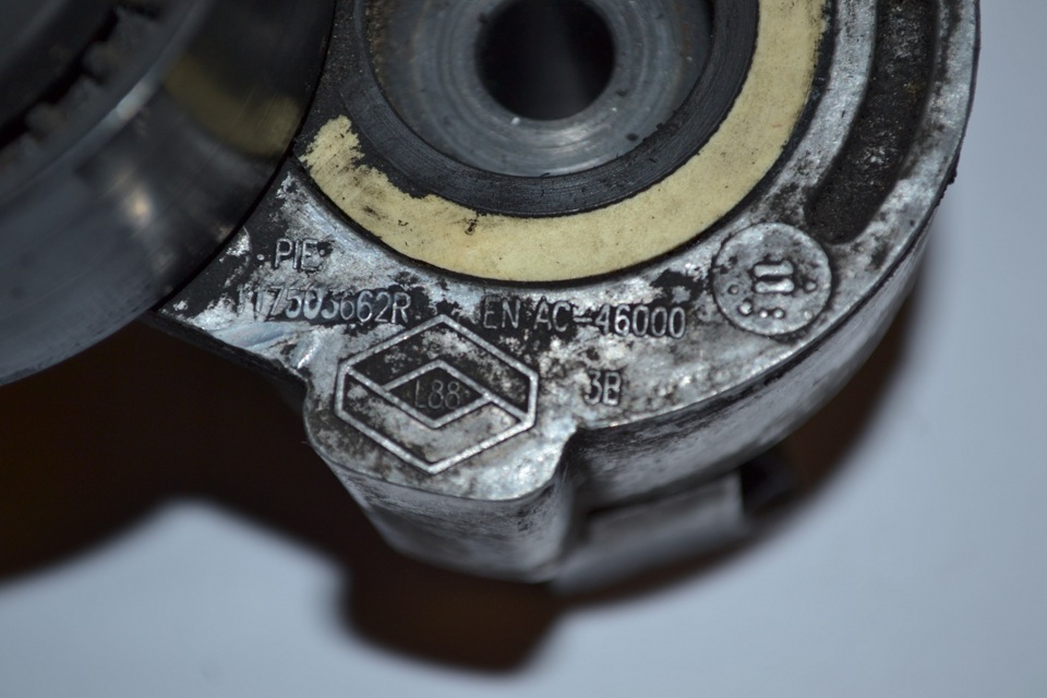

Комплект вспомогательного взял неоригинальный в фирме Gates, т.к. разница в цене полуторакратная, а то что Gates поставщик на конвейер мы уже убедились.

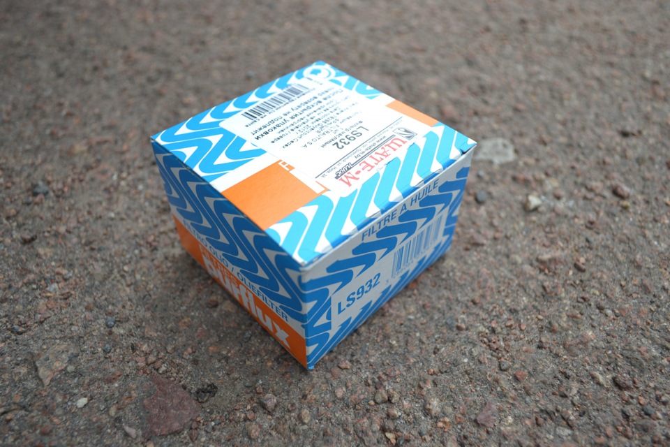

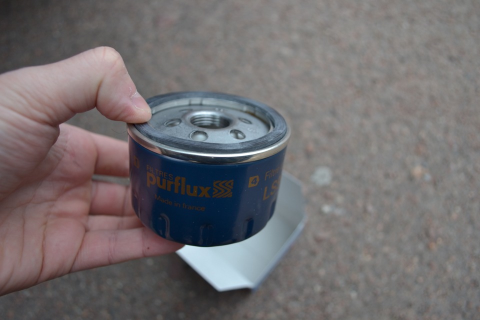

А масляный фильтр тоже взял неоригинал. Уверен, что он не отличается по качеству от оригинального, а стоит на копейку дешевле. В будущем не буду заморачиваться и буду ставить оригинальный, а в этот раз решил сэкономить. Тем более, что после замены вкладышей масло рекомендуется заменить через 5000 км, само собой вместе с фильтром.

Для справки (вдруг кому-то пригодится), публикую номера запчастей:
* масляный фильтр Purflux — LS932
* уплотнительная шайба масляной пробки картера оригинал — 110265505R
* комплект шатунных вкладышей NE — 61-3850-00
* универсальный очиститель оригинал (для очистки вкладышей) и поддона — 8901087
* прокладка поддона Victor Reinz — 71-38517-00
* комплект ремня ГРМ (ремень, ролик, болт) оригинал — 7701477028
* приводной ремень Gates — 6PK1203
* ролик приводного ремня Gates — T39009.

UPD2: Для сомневающихся о необходимости замены вкладышей здесь ссылка на запись о том, что будет если их не поменять.

Сколько проехали на этих вкладышах? Где почитать о том что NE народ хвалит, а не хаит?
42000 проехала, потом продал машину

Вкладыши менять обязательно я их менял как машину пригнал на них проехал 200тыс и вот результат выкладываю фото благо движки эти сам ремонтирую и наче вилы
Я в шоке
yrij1986
А на каких вкладышах вы проехали 200.000, производитель? Какие посоветуете NE, Glyco, или только оригинал?
Почему в итоге провернуло? Ведь вы то знали что это болезнь?!

Слышал, что у 832 мотора нет проблемы с вкладышами. Только у 836. У меня сценик гранд без сажевого. 832. Зря лезть и в долги не охота с вкладышами. Пробег 178 тыс. Что скажете? Есть какая статистика по проворотам?
Ну, какая статистика… Случаев достаточно много. У кого-то ходят без проблем и более 200000, у кого-то раньше 150000 проворачивает. Стоимость замены вкладов $200, стоимость замены мотора при провороте более $1500. Понять что вклады поношены можно только сняв и посмотрев на них. Стоимость снять/посмотреть $190, стоимость снять/заменить $200. Принимать решение вам
Подскажи пожалуйста, оригинальные вкладыши какого производителя стояли?
В глаза их не видел, честно говоря. И не задавался таким вопросом
прокладку поддона как сажал, на геметик или как?
По-моему на герметик, т.к. прокладка не подошла

Ремень ГРМ по регламенту первый раз меняется на 160000 км. Это меня тоже изрядно удивило :)

вкладыши вообще как новые) менял на двух своих японцах на пробегах 200тыс, вот и задумывайся сколько там скрутили)
а зачем менял на японцах? для профилактики?
на обоих потому что масло ели, капиталка лайт, на хонде мотор сильно стучал.
там по цвету вкладышей было понятно что им хана, хотя моторы бегали без проблем )
пробег скорее всего далеко не одну сотню тысяч…

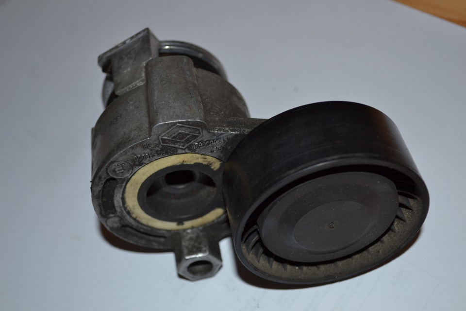

а какая причина замены натяжного ролика навесного оборудования?
Регламент. Ремни меняются вместе с роликами по пробегу
это понятно.если бы только он не стоил 5 косарей(((значит просто менял.
