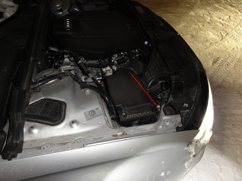

Начал искать информацию как подрегулировать самостоятельно. На наших отечественных форумах конкретных указаний не нашел. Нашел у немцев.
Итак, необходимо:
1) Ровная площадка и стена.
2) Отвертка шестигранник. Я использовал плоскую — тоже подходит.
3) Фонарик.
Надо найти белую пластиковую головку на корпусе фары ближе к центру авто:
По часовой стрелке пучок света поднимается.
Левая фара:
Ход болтов очень легкий. Думаю в этом причина, что свет фары ушел вниз.
