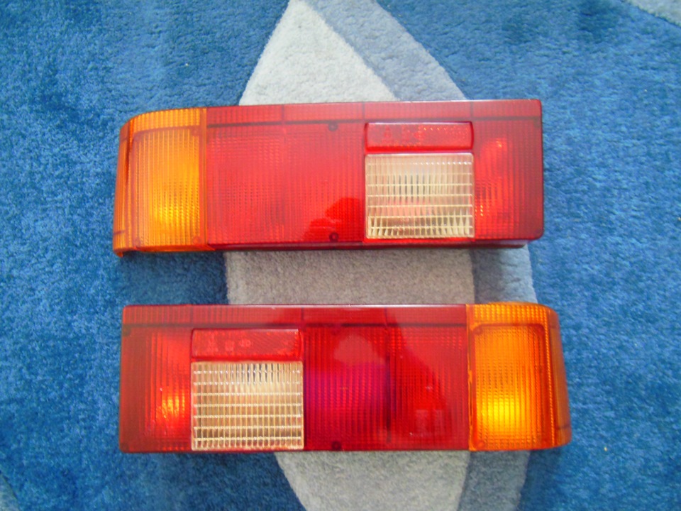

Другой бы не заморачивался, а я не могу. По инету поискал стекла задних фонарей отдельно новые не нашел. Фонари в сборе 550-700 грн пара. Стекла нашел в москве по 33 грн штука, встал вопрос о пересылке. Вообщем кинул обьявку на форуме moskvich.net/ о покупке новых стекол. Посыпались советы и о покраске, и о полировке. Всем спасибо, но хотелось новых. И вот откликнулся Фомич, большое тебе спасибо, предложил два фонаря в сборе б/у как новые за 150 грн пара + лампочки, скинул фото. Действительно как новые. Вообщем купил. Фомич торгует запчастями, советую всем, цены низкие, быстрая доставка, и упаковка надлежащая. Заодно решил поставить ленту светодиодов в верхнюю полосу. Решил сделать габариты+лампа противотуманного хода.

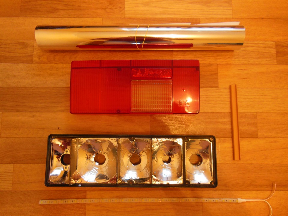

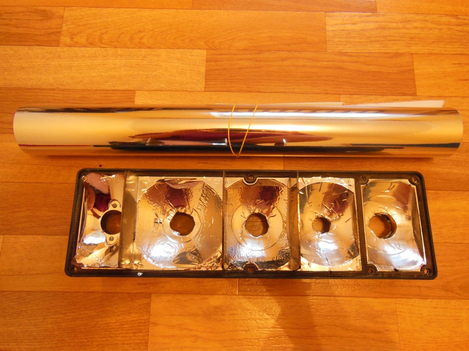

Купил лист самоклейки оракал 351 (хром) 1 х 0,5 м — этого очень много, но меньше не продали. Стоимость 33 грн. Ей обклеил внутри фонаря, восстановил отражатели.
Купил две ленты самых ярких светодиодов 80 грн пара белых. Хотел красных, но были только малой яркости.
Для монтажа в фонарь нужен был корпус под светодиоды, идеально подошел внутренняя полоска от плинтуса. В него вклеить нужно ленту, прорезать под пазы и она идеально становиться в глубь верхней части фонаря.
Все клеим, я еще и засиликонил все пазы и дырки. Фото результата выложу завтра. Сегодня сделал все, вытащил фотик а он сел. Результатом доволен как слон!

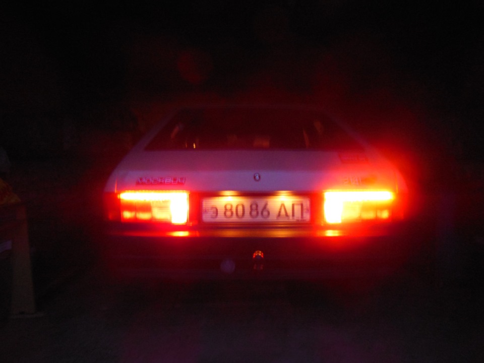

Единственное что думаю: Я сделал так.
Габарит — лампа противотуманки 10W + светодиодная лента.
Стоп сток
Габарит родной от кнопки противотуманок
Теперь можно включиь габариты буквой г и п интересно получилось
Думаю переделать
Стоп лампа противотуманки 21W + светодиодная лента
габарит — две лампы по 10W рядом стоящие (родные габарит и стоп)
Все получилось класно и радует глаз.
