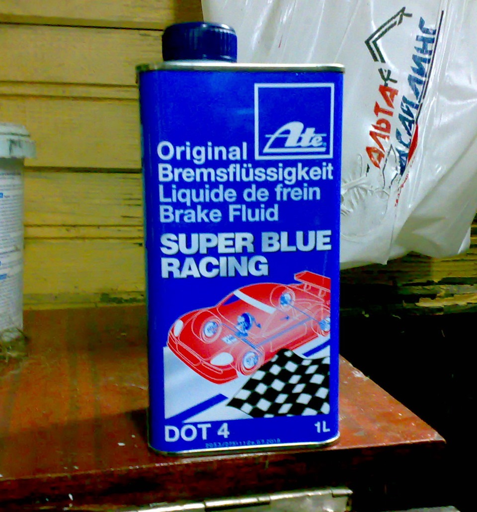

Решил сделать устройство для прокачки тормозной системы в одиночку при помочи обычного опрыскивателя "Marolex" (Польша) с установленным в него манометром. Давление не более 1 атмосферы (15 Psi). Сменена жидкости на синюю "Ate".
Прокачивать одно удовольствие.

да нет, тормозуха не агрессивная)))
ещё какая агрессивная!
Неужели резинки не распёрло?
2 года полет нормальный! Это ж Ate!
