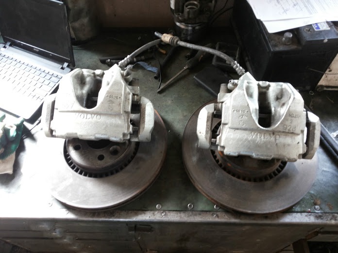

А на прошлой неделе заприметил на ХС90 2011 года передние 2х поршневые тормоза, решил что вот он, вариант для улучшения торможения Семисятки. Но разница в креплении скобы суппорта заставила задуматься. Подсказку дала коробочка с колодками для них.

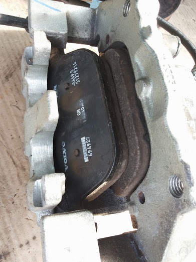

На коробочке было указано применение XC60, а она же имеет суппорт подходящий по креплению к Семисятке. Включаем режим поиска. Нашлись, новые суппорта 500 долляров за штуке. Обзвон разборок… есть суппорта от ХС60 13 тыс пробега с колодками дисками за 500$. Едем смотрим торгуемся итого минус 300$ от бюджета, диски колодки суппорта в багажнике.
Колодки диски как новые, суппорта тоже.
Все манжеты целые.

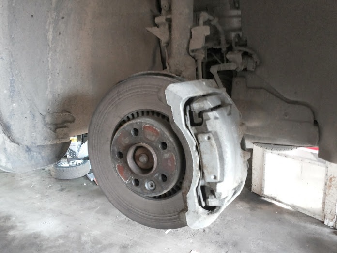

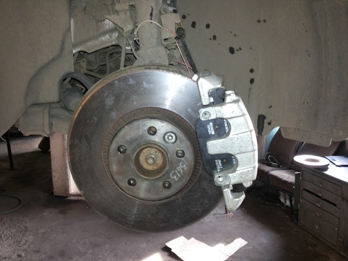

Примерка:
Старый суппорт:
Новый суппорт:
Красота, уже задумался о скорой проверке качества торможения. Но вот радость моя быстро прошла, диски подсунули 316мм, а должны быть 328.
Этот казалось бы отрицательный момент момент нёс в себе только положительные решения, потому как подвиг поковыряться в ценах на диски с колодками, оказывается в этом размере диски и колодки дешевле штатных почти в 2 раза! Итого диски + колодки + суппорта + скобы получилось, по цене как колодки + диски штатные.

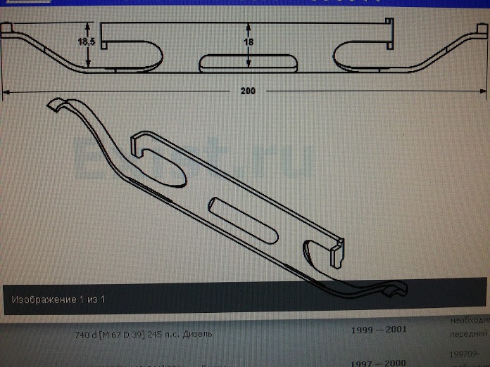

Так же пришлось искать скобы на суппорт про.терянные.
Вольво предлагает за 45$, мертедес и бмв 16 и 18$ соответственно, АТЕ 8$, выбор очевиден!
Все приехало
планируем установку по наличию свободного времени.

Mozhet artikul gdeto ostalsia v zapisiax.Budu tozhe meniat 316 na 328.
8634730 номер. Но я на разборке брал.
