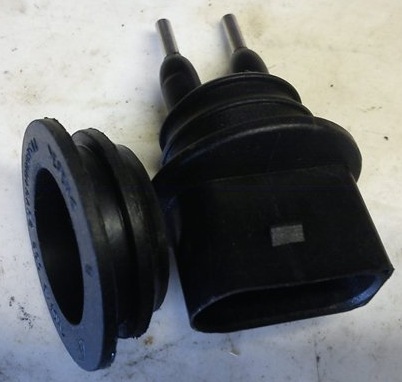

— Провод для подключения индикации уровня омывающей жидкости (Kunset)
— Датчик уровня жидкости (Hans Pries 109 922 755)
— Кольцо уплотнительное бачка омывателя (VAG 7M0 919 382)

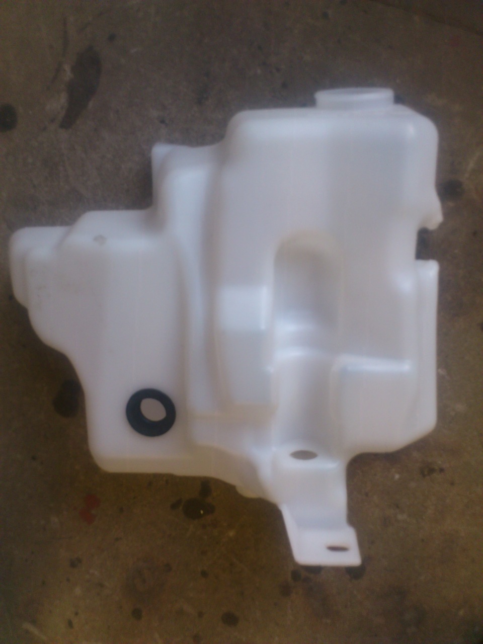

— Бачок для омывающей жидкости 5.3л (VAG 1J0 955 453 L)

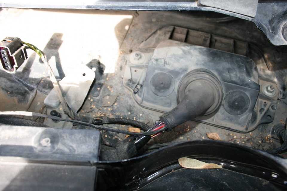

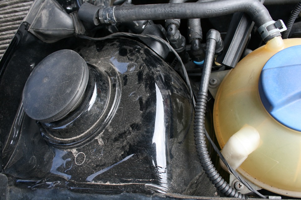

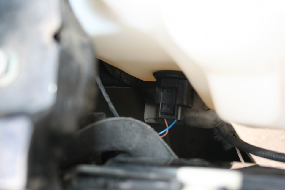

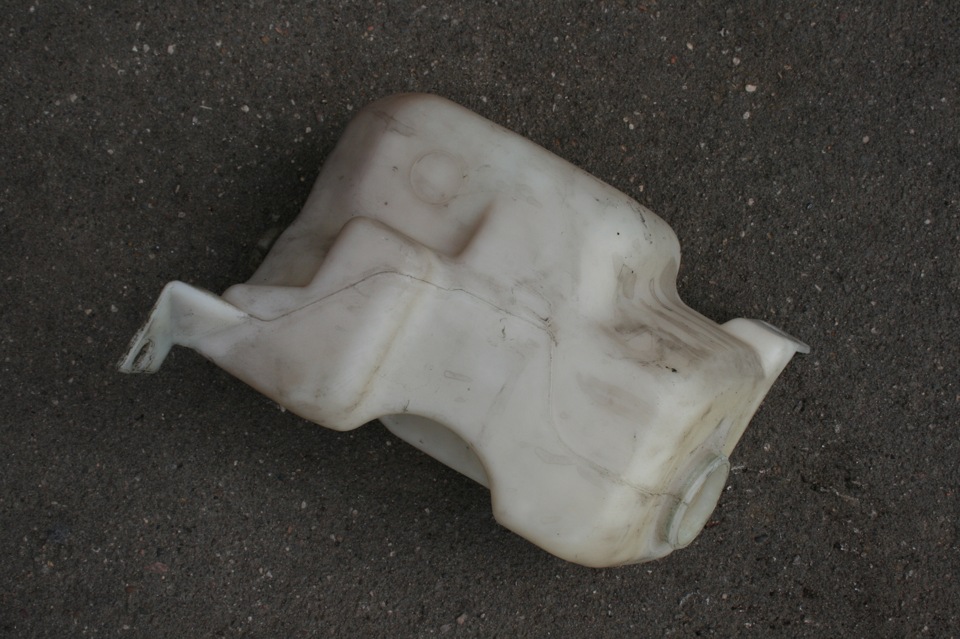

Снимаем бачок омывателя

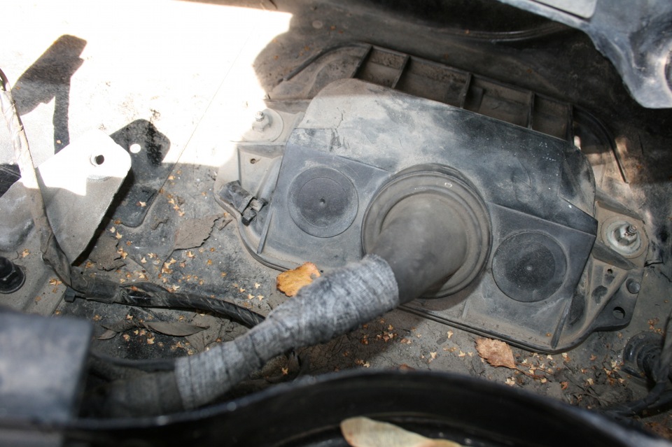

Вставляем датчик и заглушка пола
Ставим бачок на место

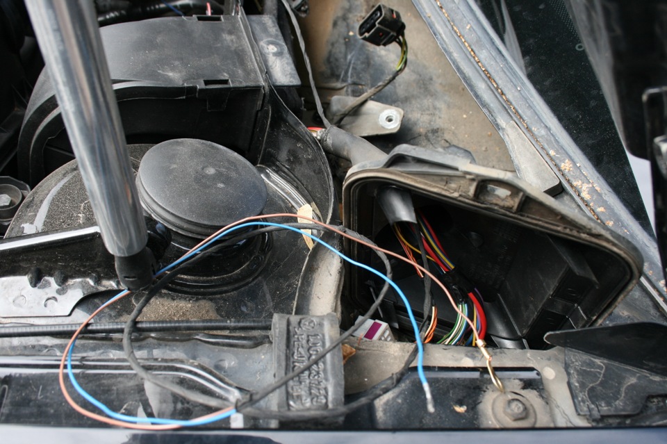

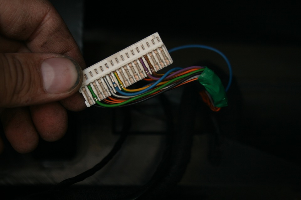

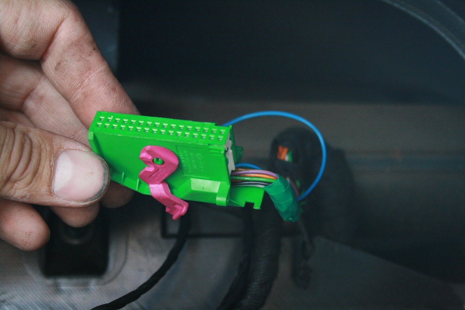

Протягиваем провод до щитка приборов
Голубой провод вставляется в зеленую 32 полосную штекерную колодку панели приборов в PIN6. Второй, круглый штекер, идет на массу аккумуляторной батареи.

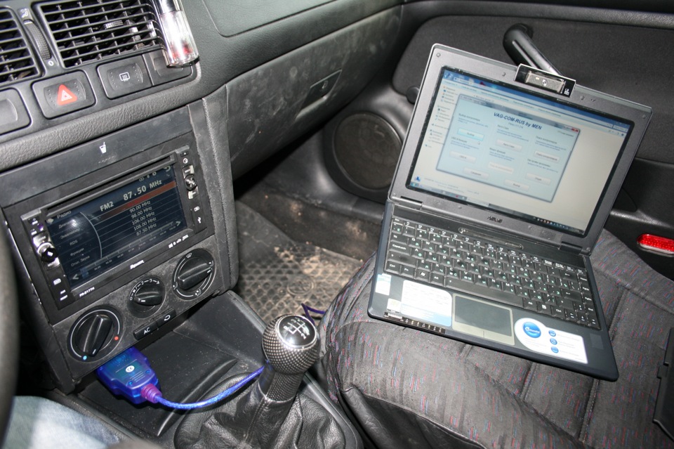

Запускаем программу, чтобы необходимо изменить кодировку приборки
Заходим в
— приборная панель
— кодирование
из всплывающей подсказки. Видно что к существующей кодировке надо добавить 04 к первым двум битам. У меня была 0103, получилась 0503. Записываем. Вынимаем и вставляем заново ключ в замок зажигания. На приборке появляется вот такая лампа, которая до этого не загоралась

Дмитрий подскажи номер пинов те что в зеленом штекере на приборную панель, буду очень признателен
Если разъем старого образца как выше фото — нет номера, не продается. Разьем нового образца — N90 764 701

Подскажите, а случайно этот бачок к шкоде Октавия тур не подходит?
Уж больно похож, знаю про этот ( 5.3L ) — VAG 8L0 955 453 C, но не могу найти и не знаю от кого он
Подходит

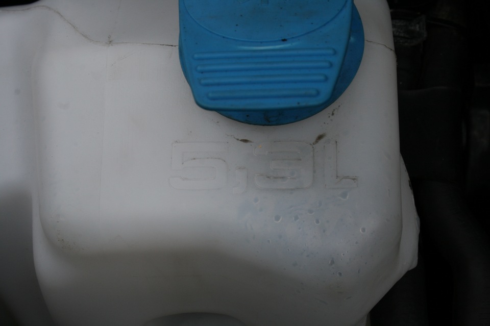

скажи пожалуйста, в бачок 3л датчик подойдет?
Конечно подойдет. На пластике бачка есть отметка для дырки под датчик

не подскажешь номер разъёма который в датчик втыкается, в (Kunset)дорого сейчас!и за чем Заглушка пола (ВАЗ 2101)?
Разъем 1J0 973 202, 2 клеммы N 906 844 05 и 2 заглушки для разъема 357 972 741. Если у Вас нет насоса омывателя фар, то необходимо закрыть заглушкой
Про заглушку понял, за номера СПС!
Remnevolt

Насколько сильно внешне отличаются бачки объемом 5,3л и 5.5л… Парадокс, но сейчас на том же экзисте есть только 5,3л, а мне при установке фароомывателей достался объемом 5,5л, номера каталожные одинаковые, если мне память не изменяет

поделитесь номерком такого бачка?
8L0 955 453 C
цена провода какова? хорошая работа. в кодировки приборки измени получившуюся вторую цыфру 5 на 7 и при вкл. зажигания загораться будет еще одна лампочка.
500руб. Какая еще одна лампочка будет?
а ты измени и увидиш. мучайся в сомнениях (сикретс)
Попробую, пока не сейчас)
потом отпишись, что увидел нового
Делал 0503 на 0703. На приборке появляется лампочка "Пристегните ремень безопасности". Мне нравится.
ну вот для красоты еще одна лампочка появилась
Remnevolt
а помимо эстетической функции, при изменении кодировки панели на 07ХХХ что то еще появляется, ну там бипер во время движения и все такое? насколько мне известно в 4-м гольфе нет датчиков ремня
После включения зажигания несколько секунд горит контрольная лампочка. Во время движения не подается зуммер.
