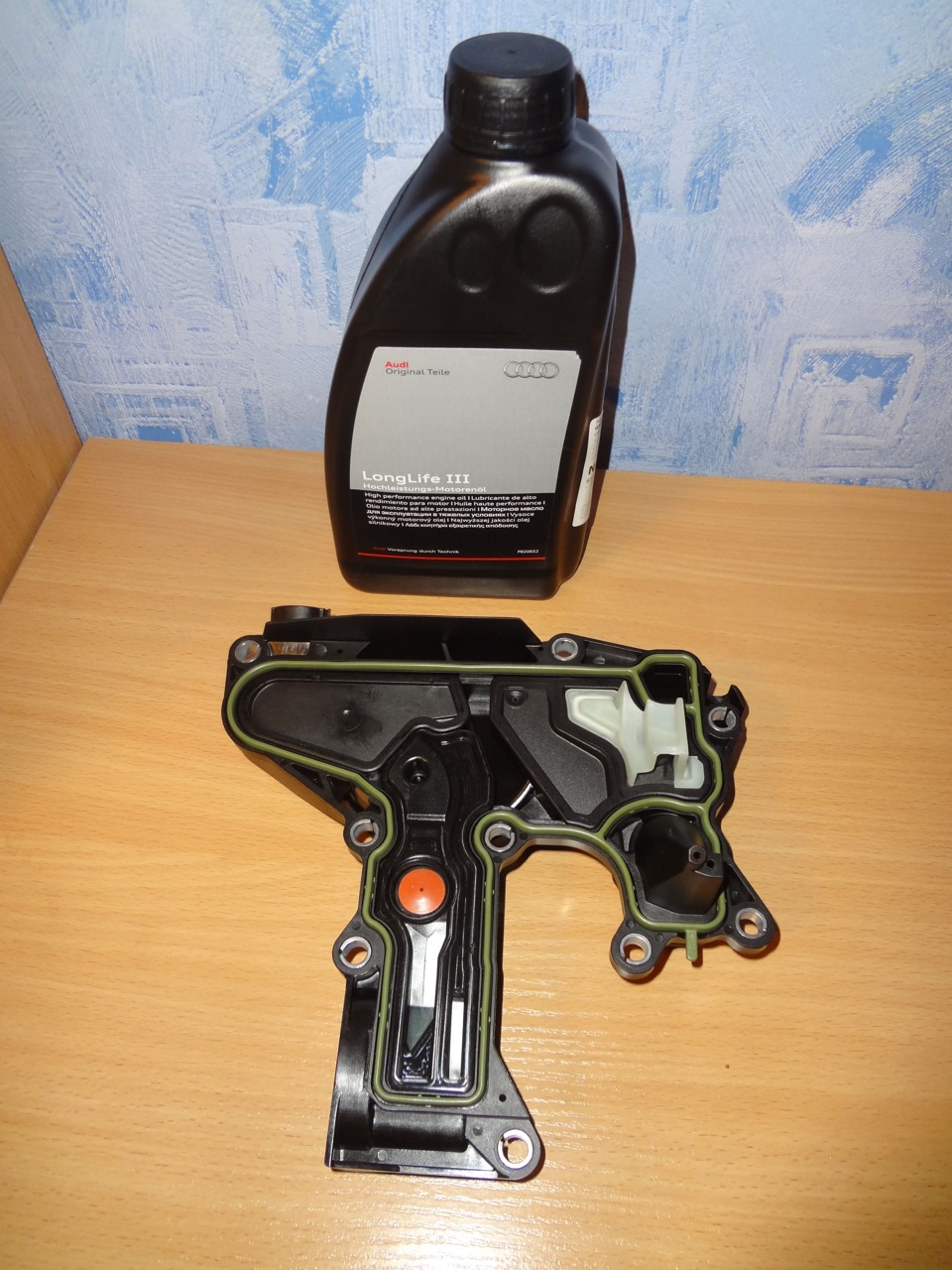

Итак, при пробеге в 30409км. машине по гарантии была заменена поршневая и цепь. После замены, было залито (до отметки максимум) оригинальное моторное масло VW Longlife III 5W-30. В течении 1500 км.я самым бережным образом (в соответствии с рекомендациями инструкции по эксплуатации) обкатывал новую поршневую.
От максимума до минимума по моим наблюдениям и опыту примерно 1 литр. Лампочка «долить масло» загорелась в 37801км. Получается, что примерно 1 литр был «съеден» новой поршневой за 7293км. Расход составил 0,14л/1000км .Считаю показатель приемлемым, по сравнению с прошлым 0,9л/1000км. Данный расход откровенно устраивает, но я решил покопаться в дополнительных инструментах борьбы с повышенным расходом масла на TSI/TFSI у Драйвовчан. Наткнулся на информацию и положительные отзывы владельцев Ауди о снижении расхода масла при замене маслоотделителя. Вообще его замену рекомендуют в случае если запотевает патрубок турбины или проникает масло из под клапанной крышки (я таких проблем не наблюдаю), но все же решил, возможно, и мне процедура замены сможет оказать положительное воздействие.
У меня была установлена версия маслоотделителя 1.8 TSI — 06Н103495Е (самая последняя вроде как уже 06Н103495J). Но есть те, кто устанавливает маслоотделитель от 2.0 TSI — 06H103495H. Разница между ними в наличии дополнительного клапана на версии 2.0 TSI. Его и было принято решение установить. Процесс замены прост и описан неоднократно.

Доброго дня! Как опыт эксплуатации с маслоотделителем версии AD?
Я ставил версию Н, с ней стало лучше.
привет, ты ставил версию H на 1.8 ? а версия Н идет же двухклапанная от шкоды рс я правильно панонимаю ?
да, совершенно верно. Но она подходит болтон. Расход масла с этим маслоотделитем от РС снизился (незначительно, но эффект есть)
не совсем понял вот это — "Но она подходит болтон." что это значит? ))
В смысле он подходит)
ааааа спасибо большое… вот только сейчас H что то уже нет. есть только AD и AC в экзисте смотрел еще на автомене и емексе и негде нет H
Поищи внимательно информацию перед заказом. Бери обновлённый вариант маслоотделителя от 2.0 tsi. Чтобы было 2 клапана. Он помогает — проверено.

До замены маслоотделителя версии AD расход масла был 750г. на 1000км.на версии Е. после замены проехал 920км. расход составил 0гр! он реально работает!
www.drive2.ru/l/3884056/
Понятно. У тебя еще более поздняя ревизия чем ставил я.
Она еще лучше должна быть? А ты натяжение цепи ГРМ мерил?
Я думаю, что лучше. У тебя серия AD, я ставил серию H. Натяжение цепи не мерил пока. Мне ее пеняли одновременно с поршневой, пока пробег на ней 15т. Начиная с 30т. начну мереть на каждом ТО.
