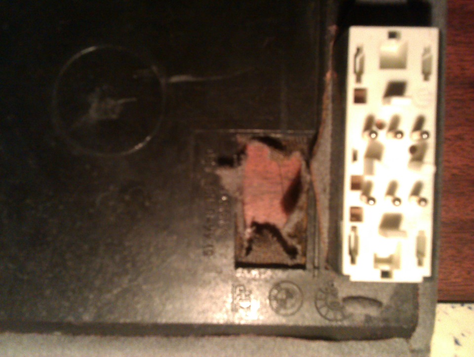

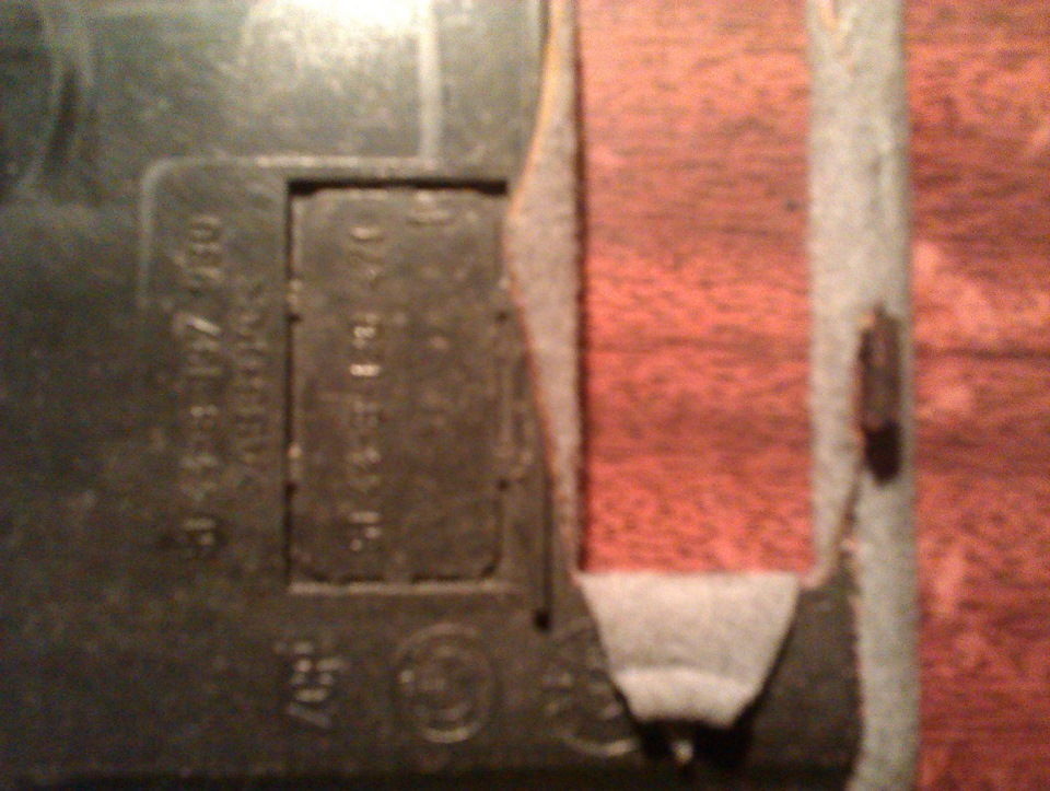

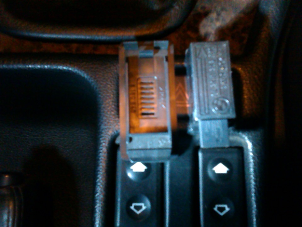

Предварительно снимаем бороду вокруг ручника, для этого: снимаем чехол ручника и кпп (просто тянем их вверх). Снимаем площадку возле рукоятки кпп (залазим руками под неё и поднимаем ту часть что ближе к торпеде, а потом поддеваем часть что ближе к ручнику и снимаем её вообще). Под чехлом ручника откручиваем один саморез и в карманчике с передней стороны второй, сзади под панелькой прикуривателя 2 винтика, также вытягиваем кнопку эл. шторы и снимаем с неё разьём, снимаем всю бороду.
Там встречаем всю проводку к трубке, тоесть 2 штекера. В задней части кармашка куда ложится трубка телефона делаем аккуратное отверстие и протягиваем в неё провода к трубке, чтоб они были в кармашке. После этого в обратном порядке собираем бороду, но не ставим пока площадку кпп!
