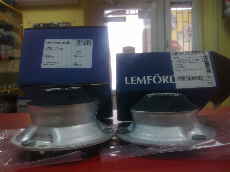

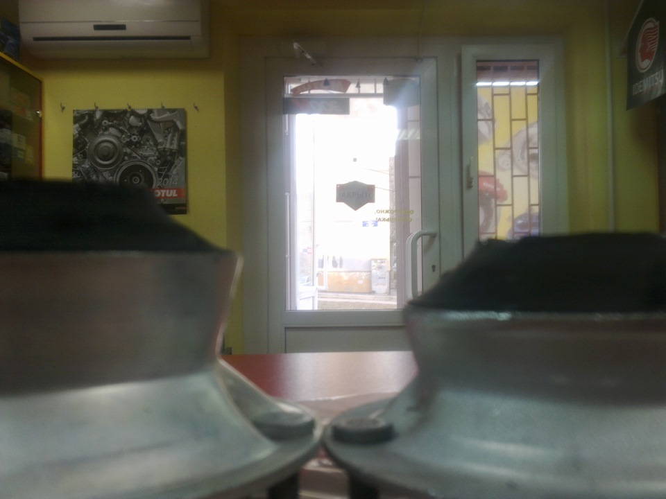

Собственно небольшая заметка, которая не для всех будет новостью. Сегодня в руках оказались опорки и сравнил 36ю и 46ю опоры стоек и сделал фото . Если хочешь приподнять е36 без проставок ставь опору от е46(сам так делал), и наоборот что бы опустить е46 ставь опору от е36 (после 92го года выпуска). Собственно на фото всё видно
Комментарии 5
На сколько см поднимется перед е36 если установить опоры от е46?
Так на фото всё видно, около 1 см
