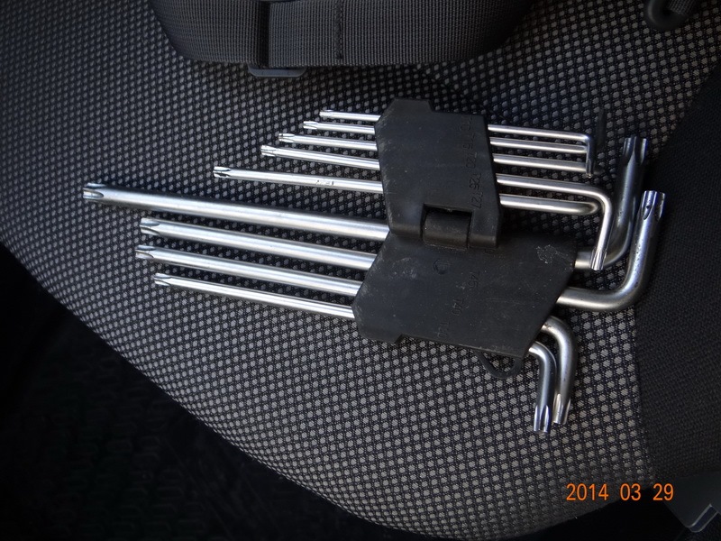

Потребуются тонкий нож, длинный ключ Торкс, БП от регистратора, изолента либо термоусадочная трубка, паяльник, 2 обычных провода.

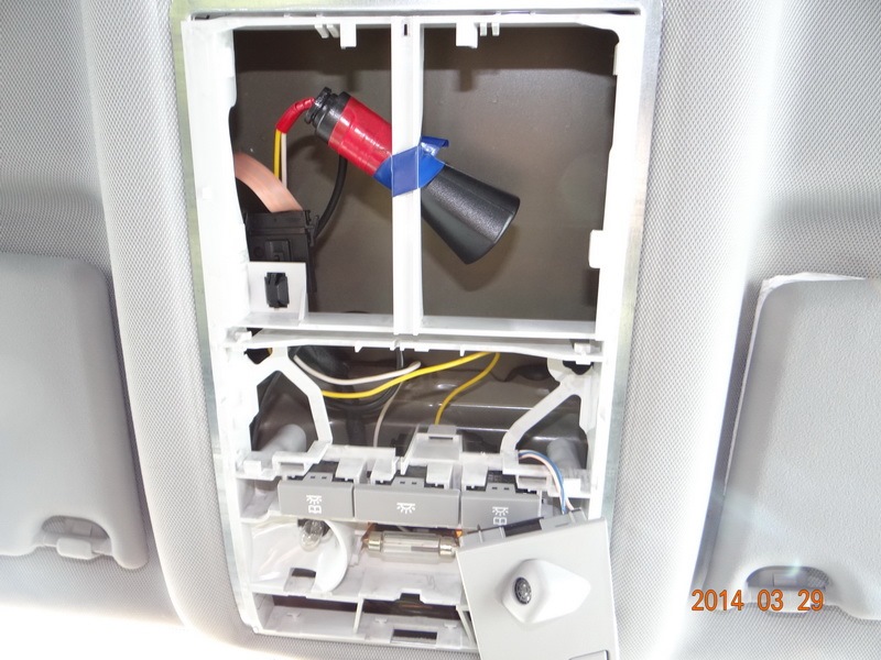

Сначала готовим БП от регистратора (хотя я взял универсальный китайский), разбираем его и припаиваем 2 провода длиной 20 см. которые у нас будут отвечать за «плюс» и «минус» куда паять перепутать сложно т.к один провод «плюс» паяем к тому месту куда присоединялся центральный контакт БП, второй провод «Минус» припаиваем к тому месту куда присоединялся боковой контакт БП.
1. Разбираем потолочную консоль как разбирать подробно озвучено здесь www.drive2.ru/cars/opel/a…j/broom633/journal/45509/
2. После того как разобрали консоль ищем центральный провод (у меня красный) надрезаем его и припаиваем к нему наш «плюс» от БП (у меня он желтого цвета) изолируем,
«минус» крепим саморезом к корпусу авто (дырка там уже есть, на фото белый провод)
3. Приматываем БП к консоли изолентой
4. Протягиваем провод под обшивкой к месту крепления регистратора.
5. Собираем в обратной последовательности.
В итоге получаем автоматическое включение \ выключение регистратора в зависимости от состояния САN шины т.е. шина засыпает при постановке на охрану через 15 мин. регистратор вырубается вместе с ней, открываешь дверь шина просыпается — включается регистратор.
Регистратор подключен таким способом уже год глюков, за это время замечено не было кроме одного если попытаться на этот же БП подцепить ещё и навигатор то они оба работать не будут видно не хватает напряжения для двоих…

Привет. Сегодня пробовал по твоей инструкции на своей астре подключить регистратор, CAN шина не хочет засыпать после постановки на охрану. Ждал мин 25, регистратор не выключался
скорей всего перепутал провода (не к центральному плюс подключил)… и проверяй контакт минуса…
у меня уже третий регистратор подключен по этой схеме всё работает…
иногда во время сильных морозов шина начинает жить своей жизнью (не выключается свет плафона после закрытия двери, не выключается регистратор) помогает снятие клеммы аккамулятора на 5 минут…
К основному + подключил, все как у тебя. Пробовал оставлять свет в салоне включенный, закрыл двери, поставил на охрану, мин через 20 пришел-свет горит

Привет! Все так же подсоединил ( "+" от БП к красному проводу, "-" от БП к желтому). Но почему то он не выключается вообще у меня, ни через 10, ни через 20 мин ((
минус нужно не к жёлтому а на массу кузова кидать…
у меня от БП идут жёлтый и белый на фотках видно, жёлтый-подцепил к красному на плафоне, белый от БП на массу кузова (саморез)…
питание пропадает как заснёт шина в машине. в настройках регистратора так же нужно выставить выключение после пропадания питания через 3-5-10 мин…
Так минус что желтый, что кузов, минус он и в Африке минус )) Попробую тогда так )
В Африке то в Африке, но машина то из Германии :)
я хз почему (может там что то с мозгами у Астры связано) но с плафона берётся только плюс а минус с кузова тогда работает… ну и про настройки регистратора не забываем…
