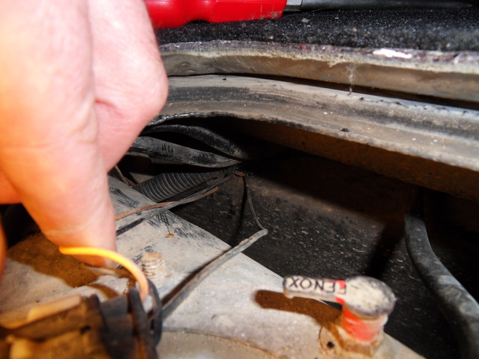

Ну, что же, с ЦЭшкой теперь выяснить причину неисправности уже проще! Начинаю прозванивать цепи. Перегоревший провод так и коротит на "массу". Все остальные питающие отвлетвления вроде норм. Блин, но если отключен "коротыш", почему не качает бензонасос? Проверяю "плюс" на реле:
Мать твою етить! А куда "плюс" делся?! (Жук вместо предохранителя установлен).
Извлекаю "жука" на свет божий: А он благополучно перегоревший! Просто в запарке, видимо, коротнуло, а я не заметил. Ругая себя на чём свет стоит за невнимательность, делаю нового жука и включаю зажигание…
Я ещё никогда так не радовался тихому жужжанию бензонасоса, нагнетающего давление перед включением стартера! Ключ на старт и … дыр-дыр-дыр, двигатель ЗАВЁЛСЯ! Сижу, не дышу, боюсь пошевелиться: я одно большое ухо, которое слушает малейшие звуки двигателя =) Вроде работает ровно, обороты после прогрева упали на положенные для холостых 700об/мин.

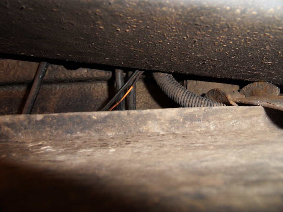

"Коротыш", который был причиной всей этой истории, был в проводке диагностического порта, расположенного в торпеде, рядом с рычагами КПП.
А датчик концентрации кислорода оказался вовсе не при делах!

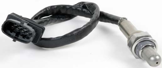

2. Датчик концентрации кислорода в Патриоте только ОДИН. Неправильной оказалась информация при консультировании по телефону. Так что, скорее всего, второй датчик, который я принимал за кислородный, это датчик неровной дороги. Какие ещё есть датчики на брюхе у Патриота?
Наконец-то разобрался с датчиками концентрации кислорода (они же "кислородные датчики", они же "лямбда-зонды"):
На двигателях ЕВРО-2 установлен только один кислородный датчик
фирмы DELPHI (OSP+ 25.368889)
На двигателях ЕВРО-3 установлено 2а! кислородных датчика
фирмы BOSCH (LSF-4.2 0 258 006 537)
Ещё в природе есть кислородный датчик фирмы SIEMENS (5WK9-1000-G),
который устанавливается на УАЗ-315195 ЕВРО-2.
Как видно из фотографий, все они различаются соединительными колодками! Так что в магазине запчастей на просьбу -"Дайте мне кислородный датчик на Патриот!", Вам могут продать один из трёх. Поэтому уточняйте, какой именно Вам нужен! =)

Голые провода (без второй изоляции) идущие на бензонасос и ДУТ лежат на раме, с завода.Сервисные центры без работы не останутся!
Вот такие на заводе косяки!
