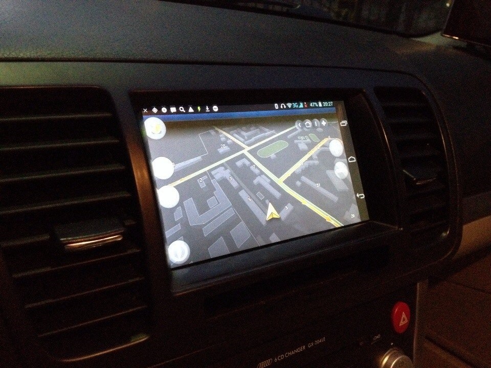

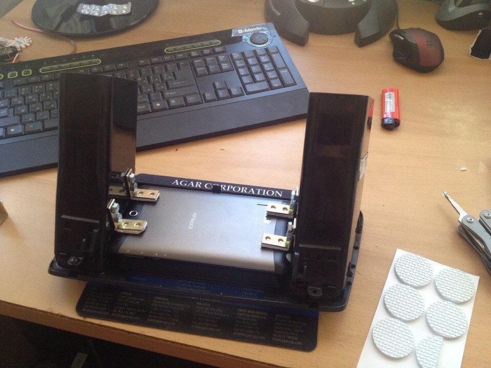

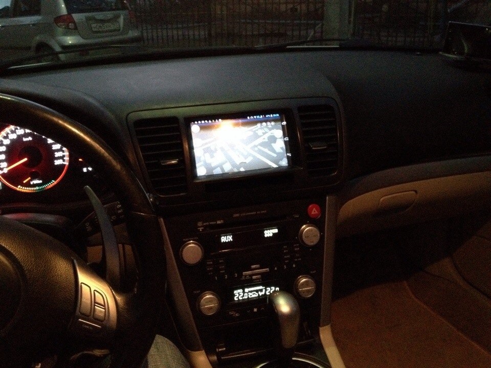

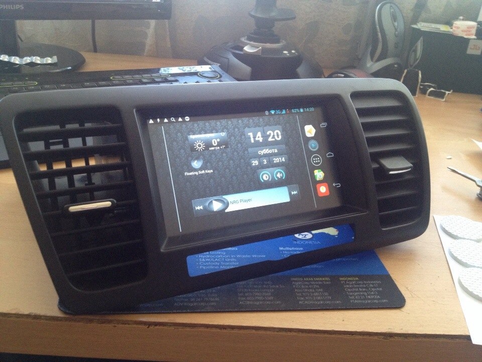

Установил вместо штатного монитора 7" планшет Explay. Идея эта на самом деле ещё не покидала меня с Кии. Туда я тоже хотел установить планшет.
Есть минусы, такие как невозможность выведения порта для флешки, т.е. использую microSD, закачал музыки на 16 Гб, по опыту Кии хватит на 3-4 месяца =)
Выбирал специально, чтобы был GPS и 3G…
В общем, осталось только придумать, чем закрыть дырку от кнопок штатного монитора.

а каким образом он включается при заводке?
просто из за подачи питания на него

Как навигация работает? ничего не мешает? прием сигнала нормальный?
да, работает без проблем, чему я в принципе удивлён )
Навигация отлично с яндекс картами, меньше чем за полминуты определяет местоположение )

а я во под это дело Texet 7055HD прикупил, По длине на 1 мм больше расстояния между воздуховодами — как раз если спилить пластиковые "щечки", идеально войдет.
Пока так гоняю — "на весу".

еще вопрос — а у тебя штатная рамка ровно по высоте экрана встала или чуть закрывает?
у меня на обоих планшетах высота экрана (в горизонтальном положении) больше, чем окошко в рамке.
и надо или искать софт, дабы программно сжать экран или пилить/гнуть/шпаклевать/красить рамку…

ну у меня если сверху и закрывает, то там буквально миллиметр, при том можно воспользоваться всеми функциями, т.е. везде на экране можно нажать

Рамку получил, инсталляцией займусь в свободное время. В БЖ не писал. фото прилагаю. Нексус без проблем влазит
www.dropbox.com/s/v3ewjcj…2014-06-02%2018.13.42.jpg
Прикинул на место
www.dropbox.com/s/pfpmg50…2014-06-02%2018.15.56.jpg
Вверху немного изгибается рамка, надо смотреть как бороться.
