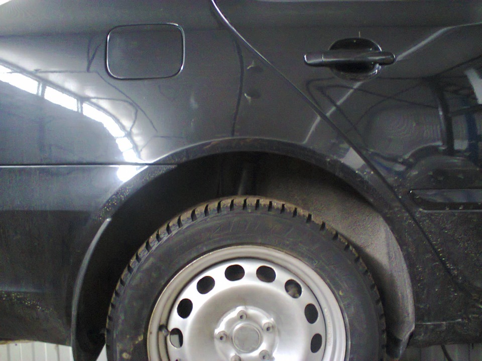

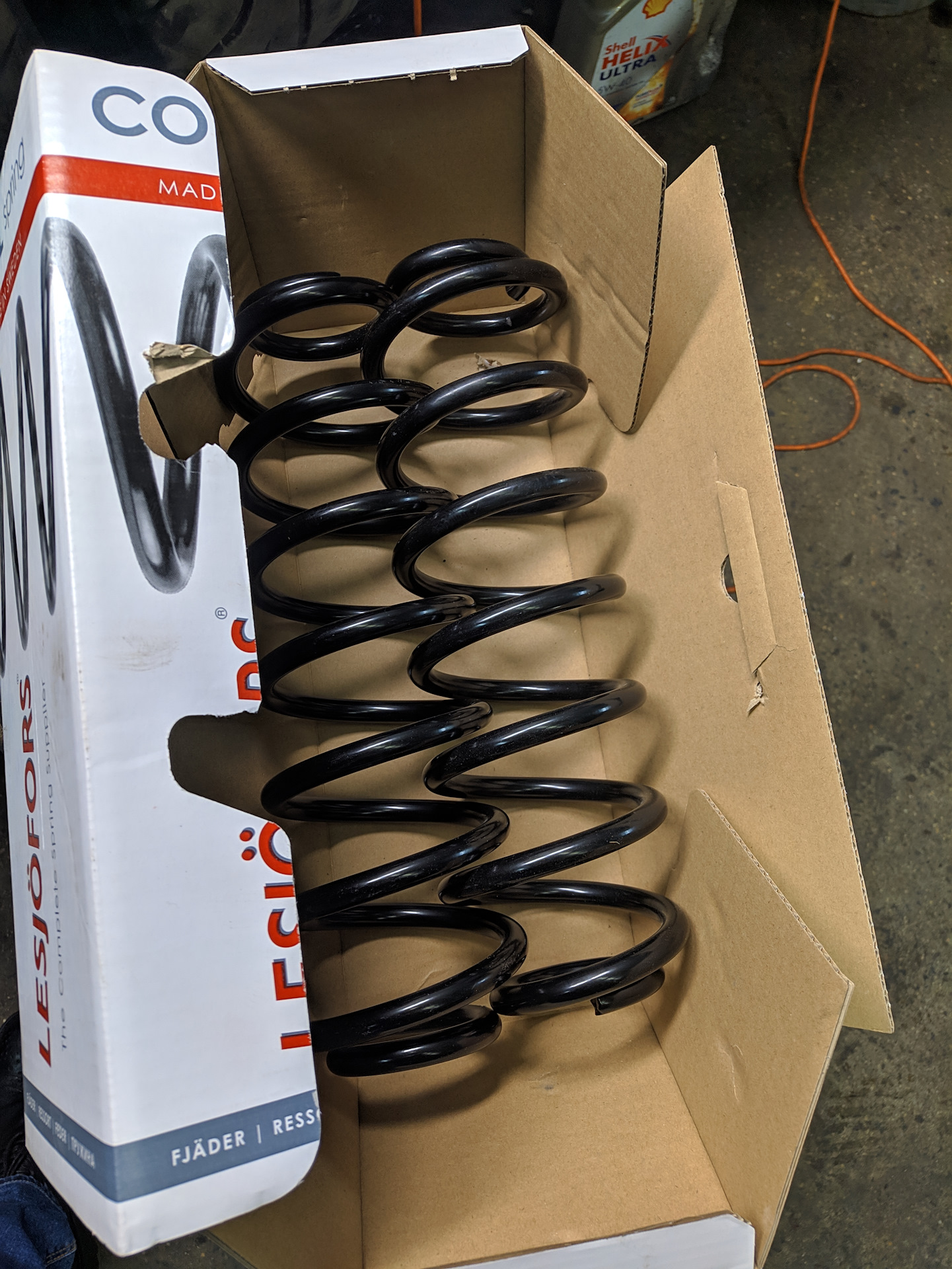

После поездок с прицепом значительно просели задние пружины. Учитывая то, что еще придётся ездить с прицепом было решено их заменить.
По совету шкодовода (Шкодник forum.skoda-club.by/index.php) заказал себе вот такие турановские пружины, код для заказа 4295088
сегодня наконец-то их установил и вот, что получилось

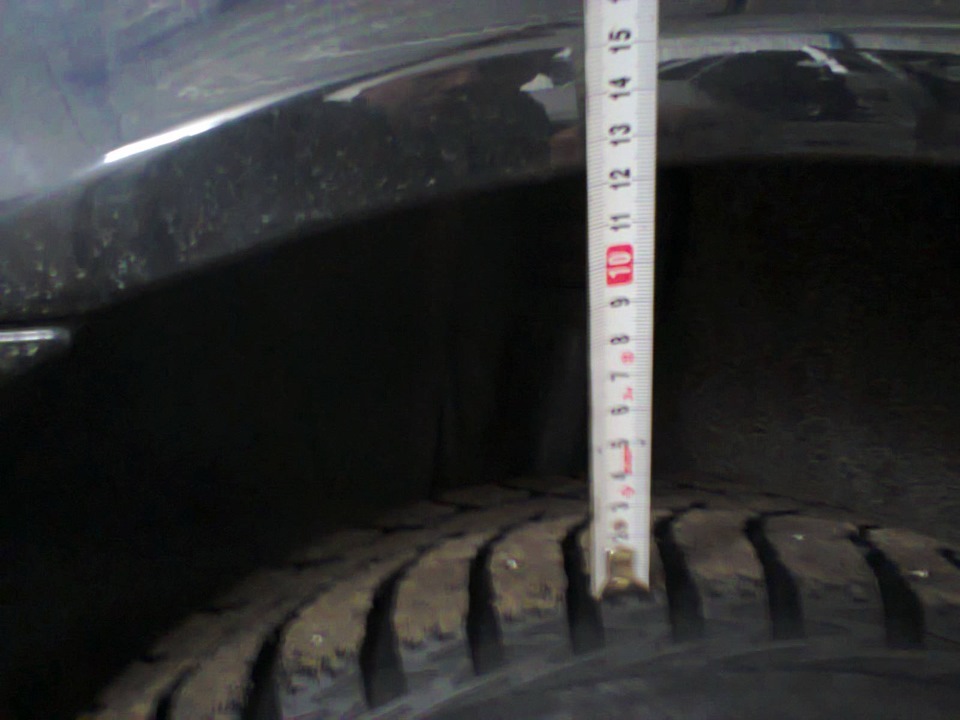

размер пружин один в один с родными, только толщина прута данной пружины составляет 12,75 мм, стоковой составляет 12,25 мм.
Малость упустил не сфотал зазор между колесом и аркой до установки, но зазор был ровно вполовину меньше. Надеюсь, что эти пружины прослужат дольше стоковых.

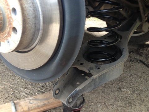

Установка (замена) пружин при наличии подъемника занимает совсем не много времени, максимум минут 20-30. Откручивал только один болт крепящий рычаг к ступице, как показано на этом фото (фото одолжил у vlad-0141)
второй болт (регулировочный) не откручивал так, как свободный ход рычага и так позволяет заменить пружины, не нагружая сайленблок и в дальнейшем избежать поездки на развал — схождение.
Вот есть описание замены пружин, в том числе передних, без подъемника с применением двух домкратов www.drive2.ru/cars/skoda/…lad-0141/journal/1785643/

А подскажите, у вас на фотографии в коробке лежат две пружины, при заказе приходят сразу и две шт в комплекте или же надо заказывать по 2 шт?

Сегодня купил пружины фирмы Lesjofors 42 857 18 цена 2000 за штуку как написано на сайте octavia-a5.ru/faq/zadnie-pruzhiny (причина — правая сломалась, да и пружины за четыре года сильно просели). При замене выяснил что родная (оригинальная с пакетом для ППД) пружина выше на 15-20 мм и толщина витка на 1,0 мм толще купленной. Попробовал установить – разницы по высоте клиренса ни какой если не ниже. Пришлось ехать менять на Lesjofors 4295088 цена 2900 за штуку. Я полностью доволен что установил их т.к постоянно цеплял фаркопом. О просадке пружин расскажу позже. Но т.к. пружины от Yeti и Touran, а подвеска там джиповская то думаю все будет хорошо.

Пружины хорошие, я после замены несколько раз ездил с прицепом в котором было груза в районе тонны, на расстояние 3600 и ни чего не просело.
