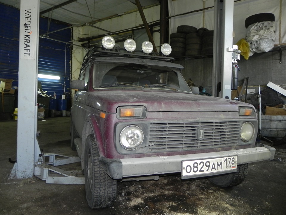

Первым делом, что у нас стояло в планах — это резка арок.

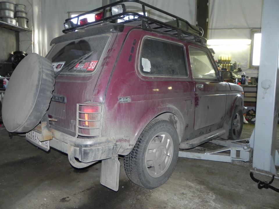

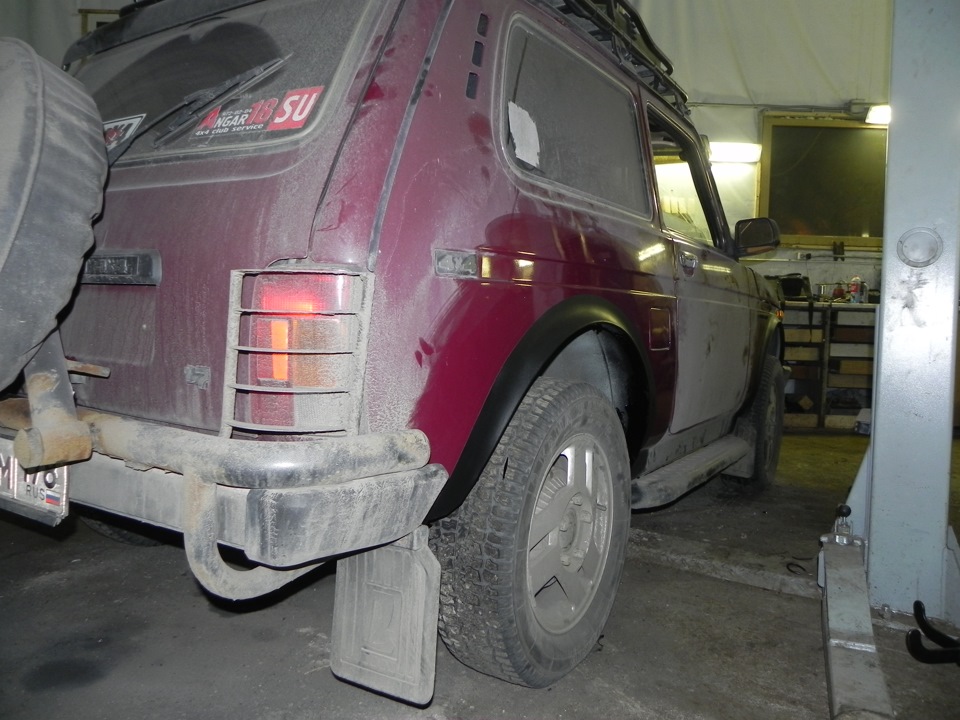

Для начала запомним машинку такой, какой она уже не будет никогда

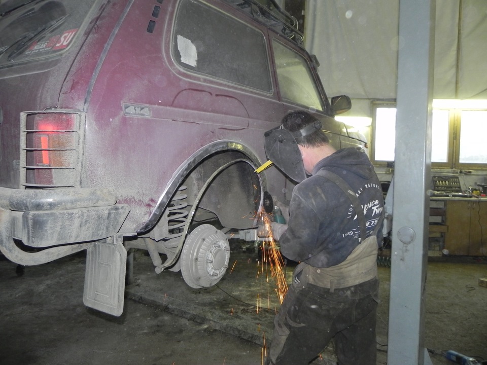

Начинаем работу с самого трудного и времезатратного, это с задних арок.
т.к. количество фоток ограничено, буду в основном писать, чем показывать…
Для начала снимает подкрылки и смело их выбрасываем, больше они не пригодятся.

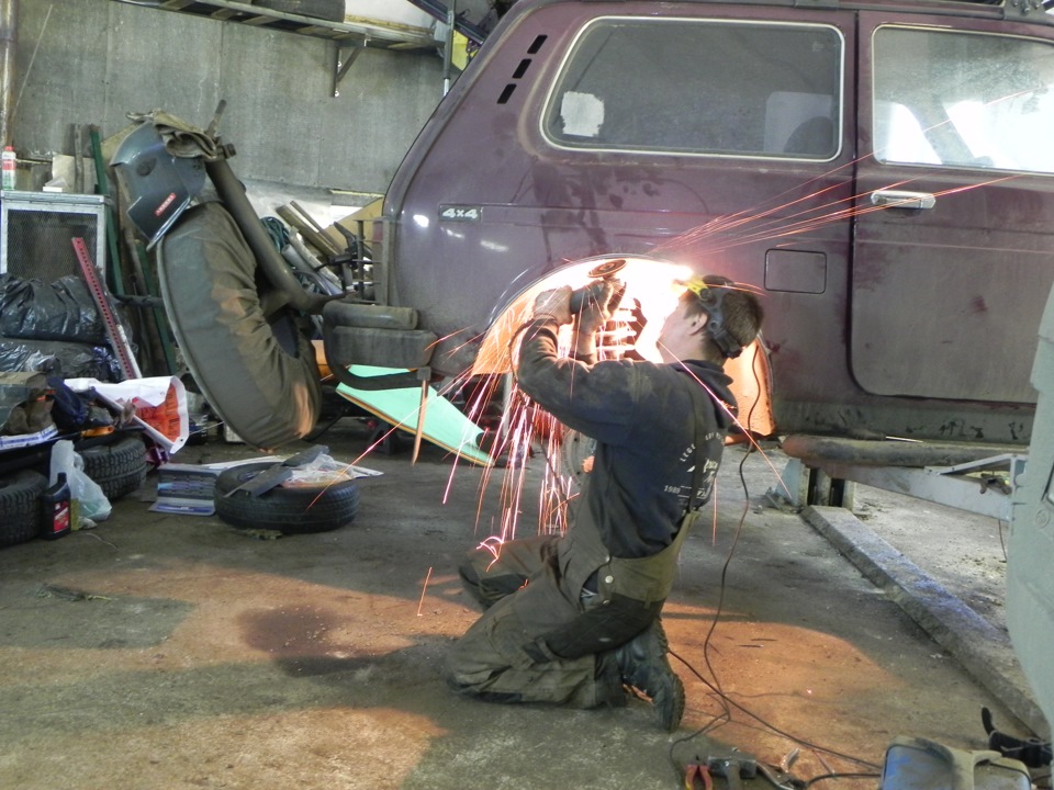

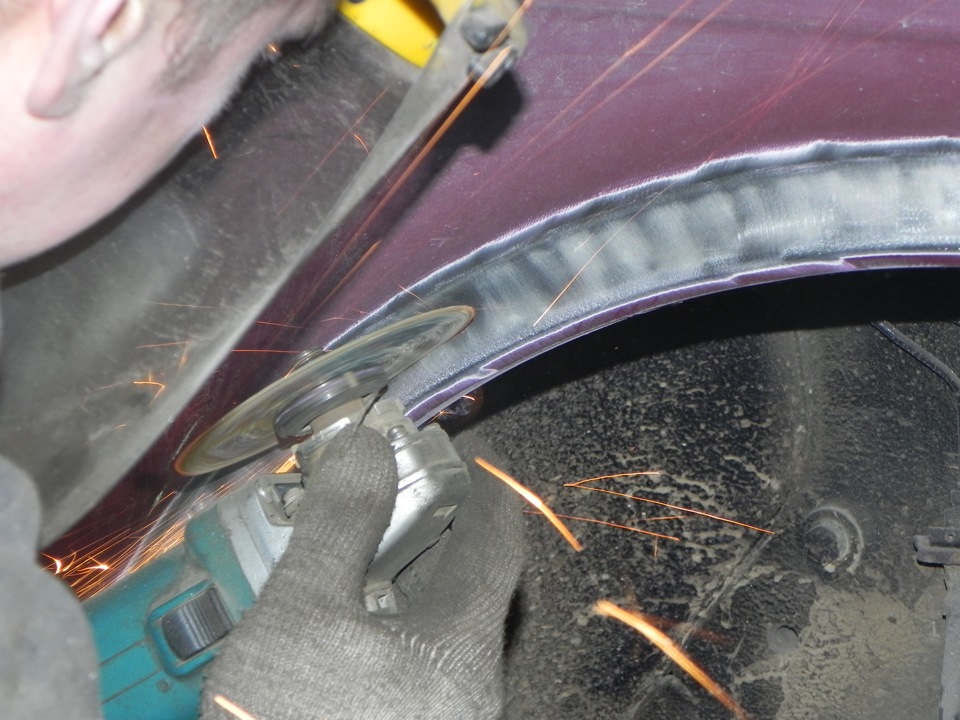

И отрезали, то что больше никогда не пригодится, если только в металлолом:

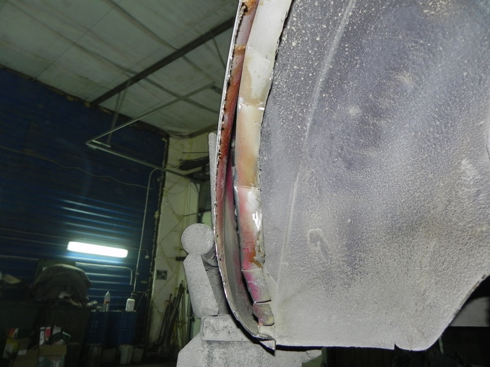

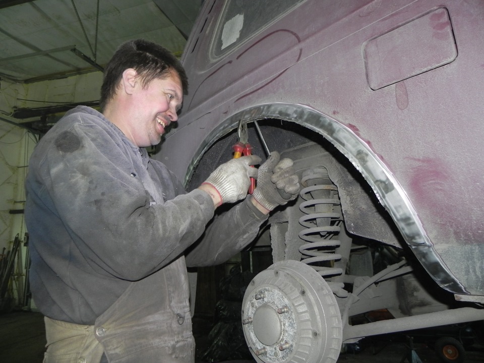

Наружную часть выпрямляем, а внутреннюю сгибаем внутрь, дальше мы их вместе сварим:
И получаем вот такую красоту:

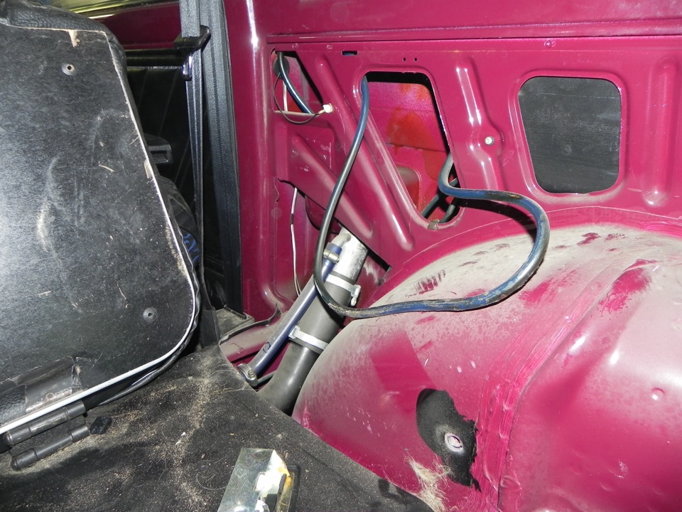

ВАЖНО! При резке заднего правого крыла, надо быть аккуратным, т.к. там располагается воздушный шланг бензобака. Что бы его не повредить мы изначально сделали надрез на арке и заглянули внутрь, т.к. часто этот шланг валяется непосредственно в арке, что очень опасно при работе.
Но в нашем случае нам повезло, он лежал на своем месте, но от греха подальше и для предупреждения пожара от сварки, мы разобрали салон и подтянули шланг внутрь:

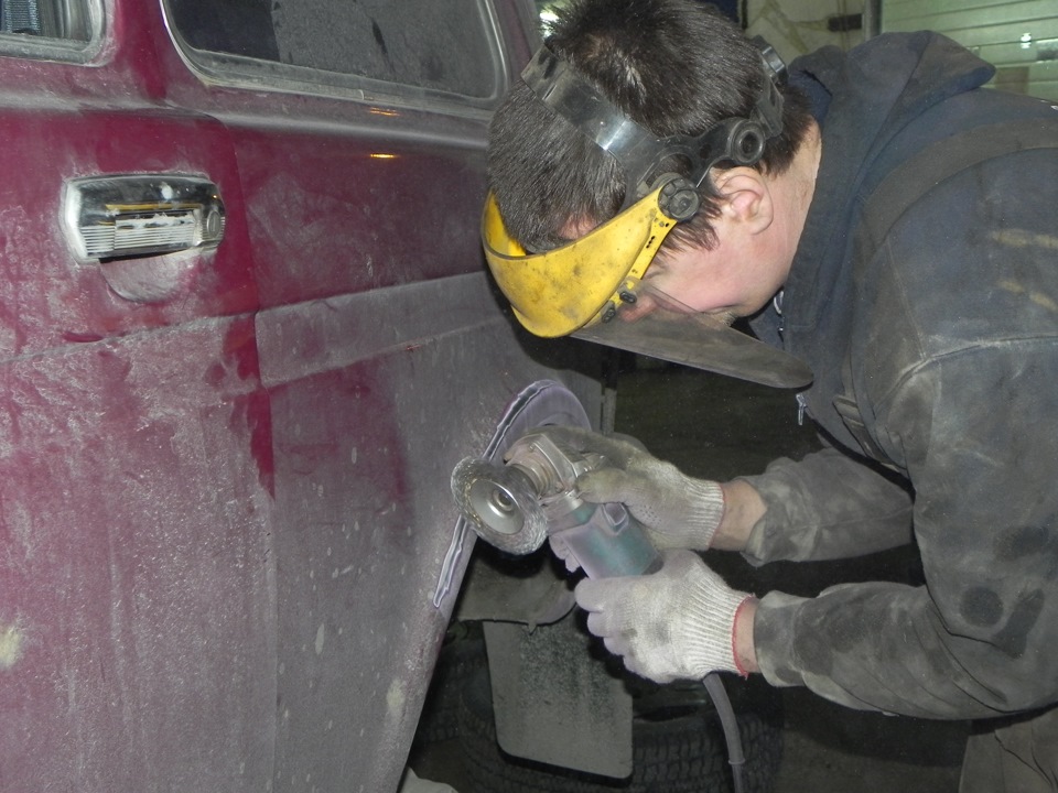

Дальше отогнутый внутрь край. так же зачистили, что бы не было проблем со сваркой.

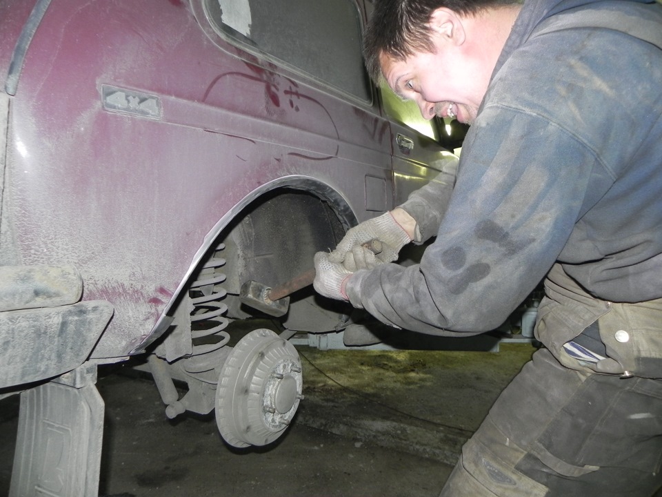

Наружный край плоскогубцами немного направили внутрь и дальше использовали спец инструмент- кувалда:
После подстукивания более мелким инструментом, а именно молотком, получившуюся площадку подрезали и точечно приварили друг с другом (внутренний и внешний край арки) :
И разумеется потом зачистили.

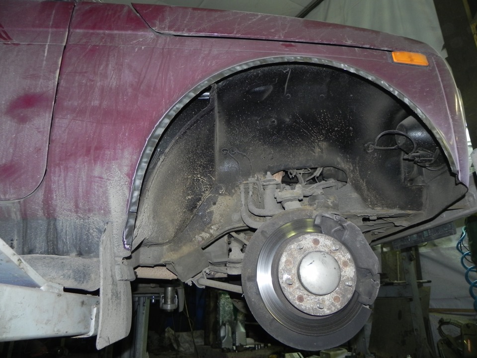

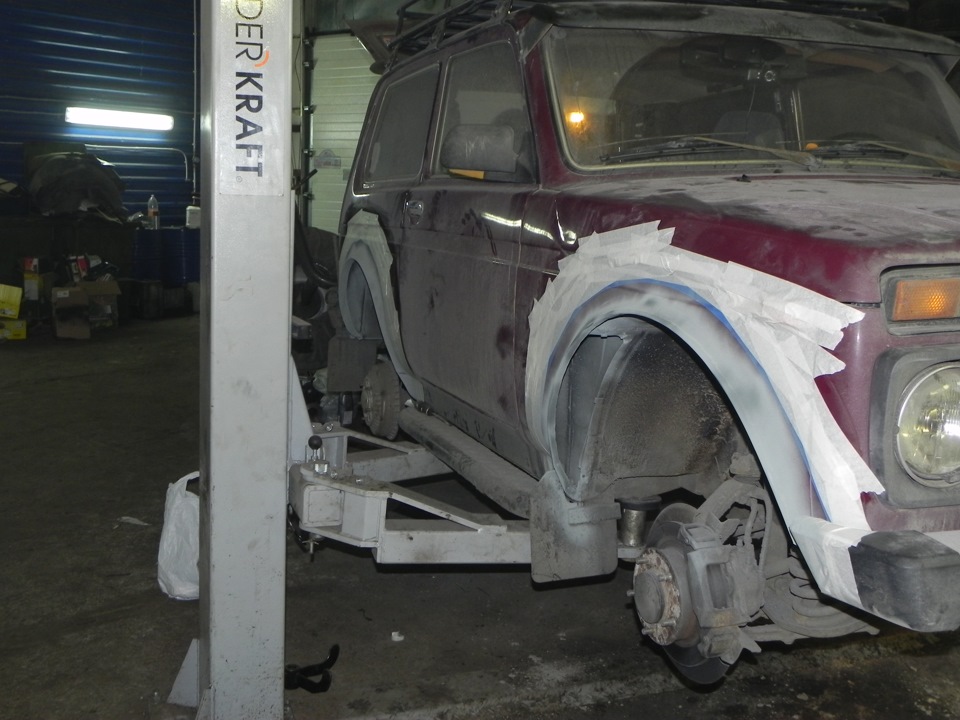

Переднии арки делаются чуть проще, примерно по тому же принципу, что и заднии…За исключением отсутствия сварочных работ.
Так же зачистили арку от краски, что бы она потом не лопалась и не отслаивалась кусками и слегка отрезали:
Делаем пару надрезов, в районе брызговика:

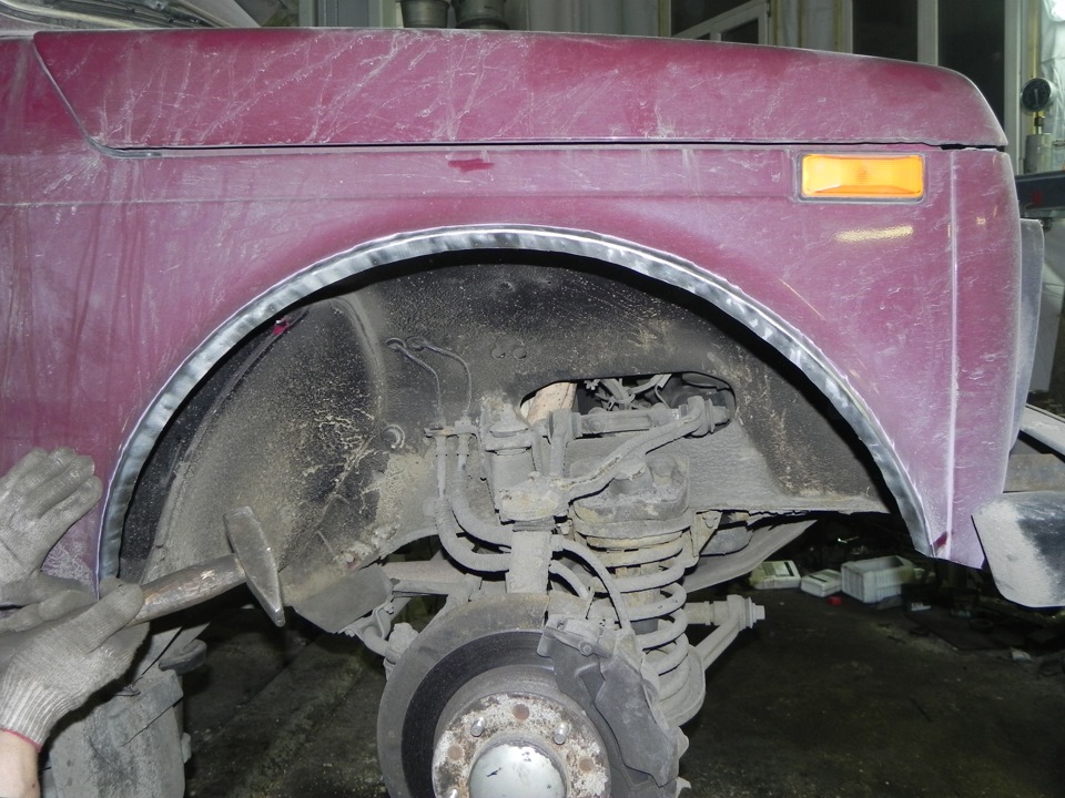

Дальше плоскогубцами чутка загибаем край в нуть:
И далее при помощи молотка достукиваим внутрь и делаем ровную площадку, которую так же надо подшлифовать от зазубрен после резки.
Вот арки и готовы!

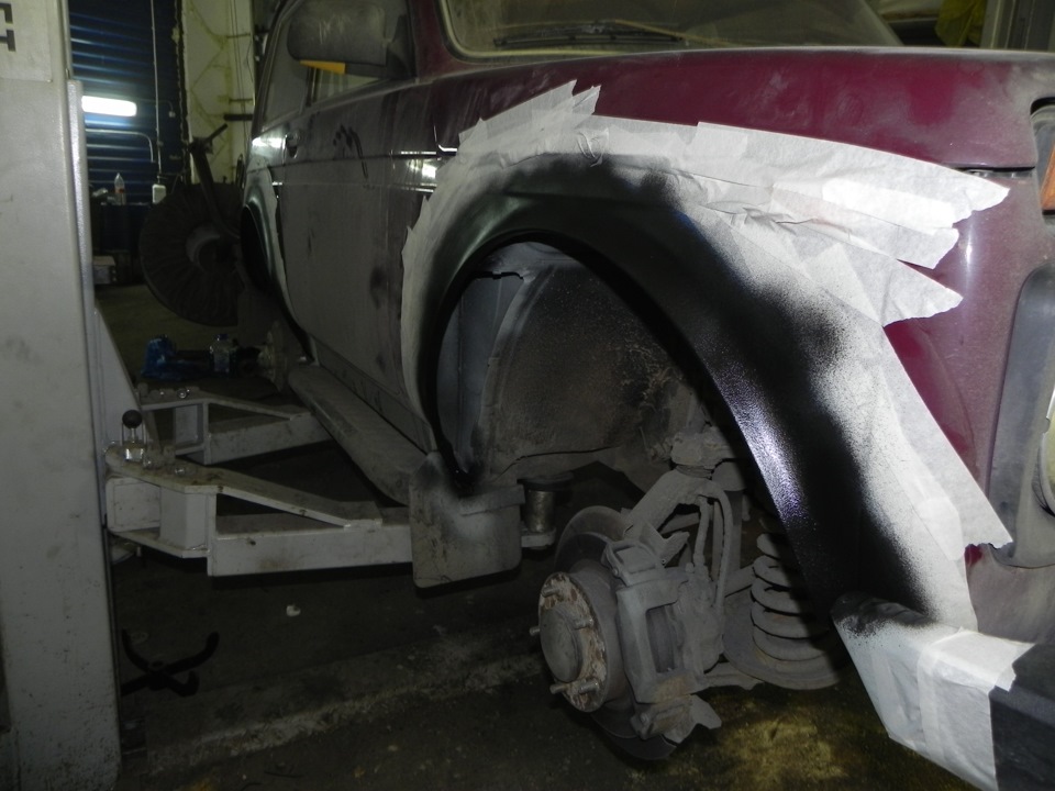

Дальше идет творческий процесс, а именно покраска грунтовкой и нанесение антигравия. Не забываем обезжирить поверхность и заматовать поверхность старой краски. Аккуратно отрисовываем линию по которой будет окрашиваться и немного обклеиваем малярной лентой. И покрываем грунтовкой:

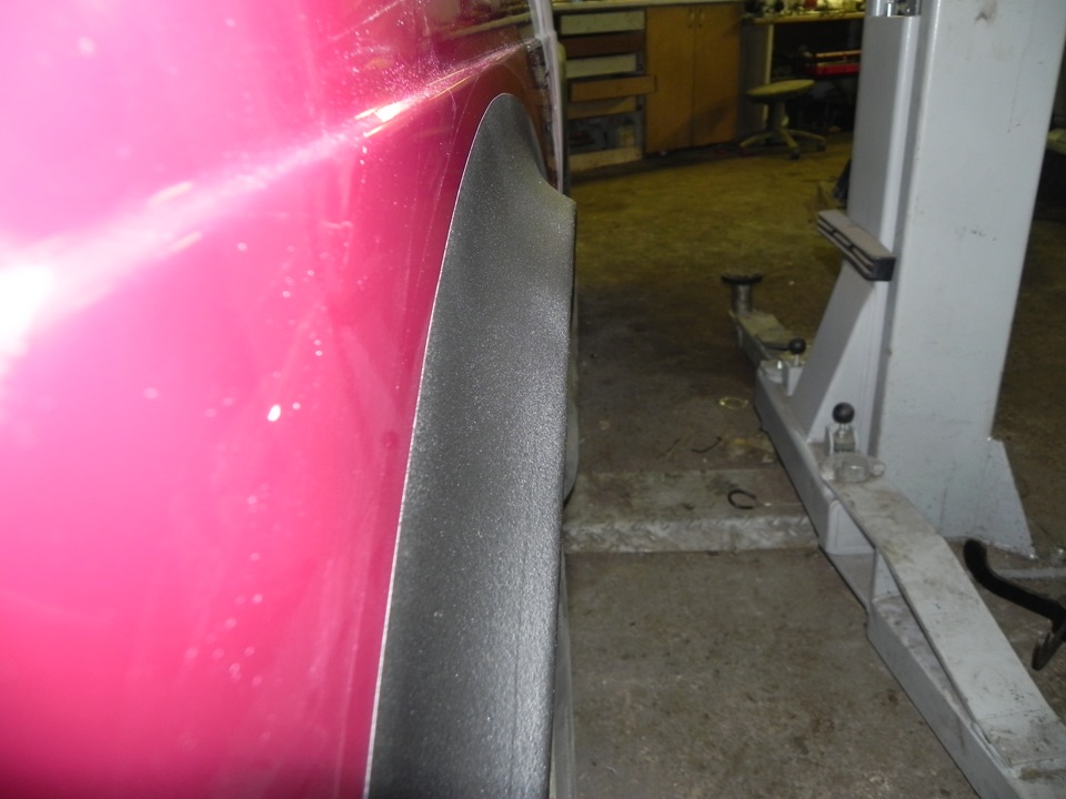

Даем ей подсохнуть и наносим антигравий. В моем случае он черный ))
На окраску арок хватает одного флакона грунтовки и антигравия. При покраске не забывайте про внутреннии полости и полочку, их так же надо красить.
Так же внутреннии полости мы обработали мастикой:
После полного высыхания грунтовки — снимаем малярную ленту. Кстати после снятия ленты, её можно скатать в мячик и немного размяться поиграв в футбол.))

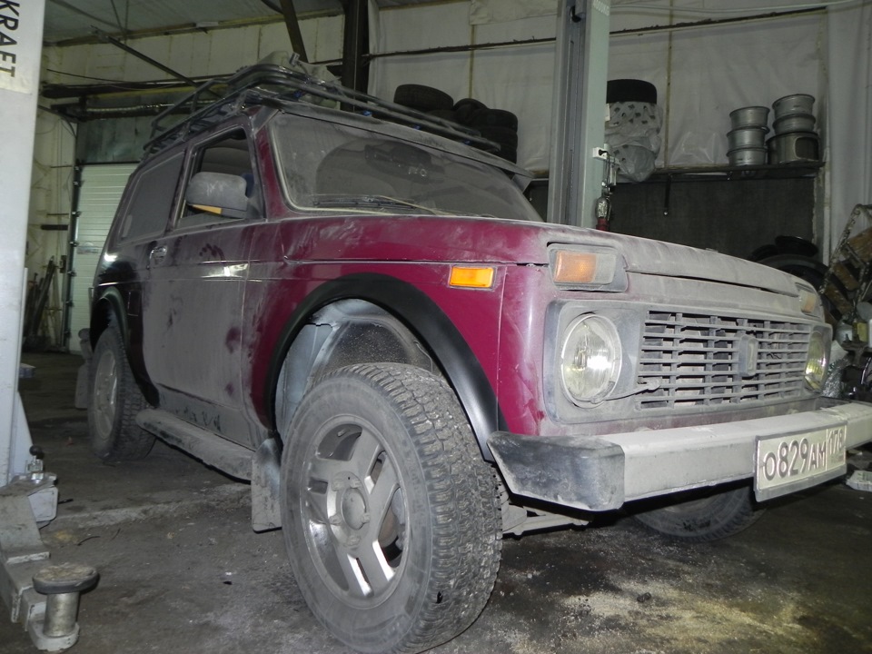

Вот и все! Ставим колеса и любуемся результатом!

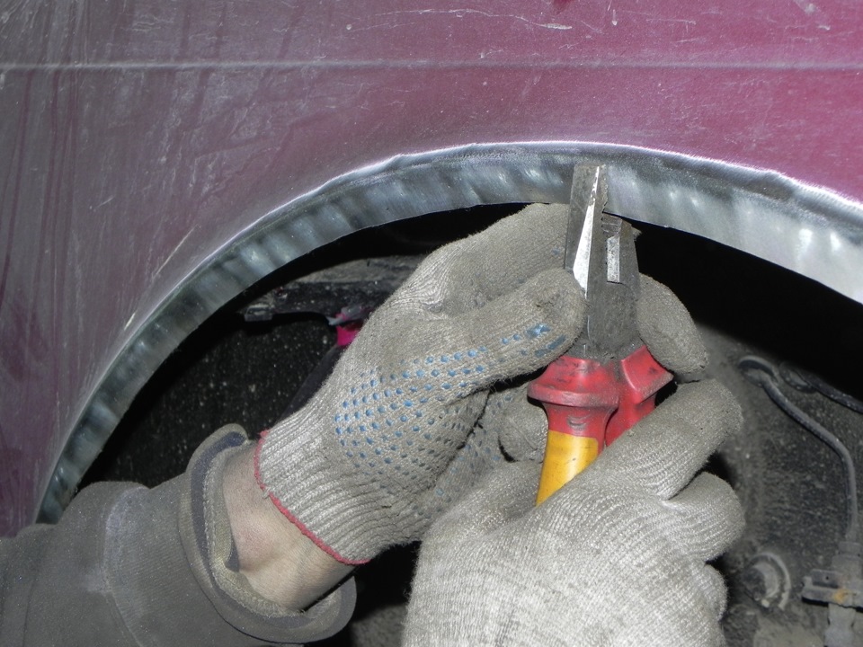

а зачем заднюю арку загибать внутрь, почему её просто не подрезать?
и зачем изначально подгибать плоскогубцами, если крыло дегко загибается просто молотком ?
1. что бы была полочка для крепления расширителя, да и красиво так )
2. что бы аккуратней получилось
ну если только полочка…
2. с плоскочами аккуратнее?! таки я вас умоляю:о)))
)))) аккуратными плоскогубцами и аккуратными руками ))))
поверь, аккуратными руками и молотком, получится итоговый результат более аккуратный.
Почему? — потому что плоскогубцы "ломают" плоскость металла, по месту сжатия. В то время как умело работая молотком, можно аккуратно загнуть ровную плоскость.
учту, спасибо за науку ;)

Зы уже мульён раз на профильных перетирали, но до сих пор есть куча любителей плоскогубцев:о))) Наверное надо сделать запись с примером и фотками…
во! это дело говоришь, а лучше видео снять!
но я лично ничего плохого не вижу в плоскогубцах, тем более что делается только не большой загиб…
а плоскость и так будет ломаться, учитывая как я ездил на Фронтере, то там все арки были ломаны-переломанны )))
видео… фотки-то некогда сделать, а ты про видео:о)))
плоскогубцы… это как из супа вилкой выгрести всё густое, а потом его доесть ложкой:о))) проще сразу ложкой оперировать: и качественнее и быстрее;о)))
