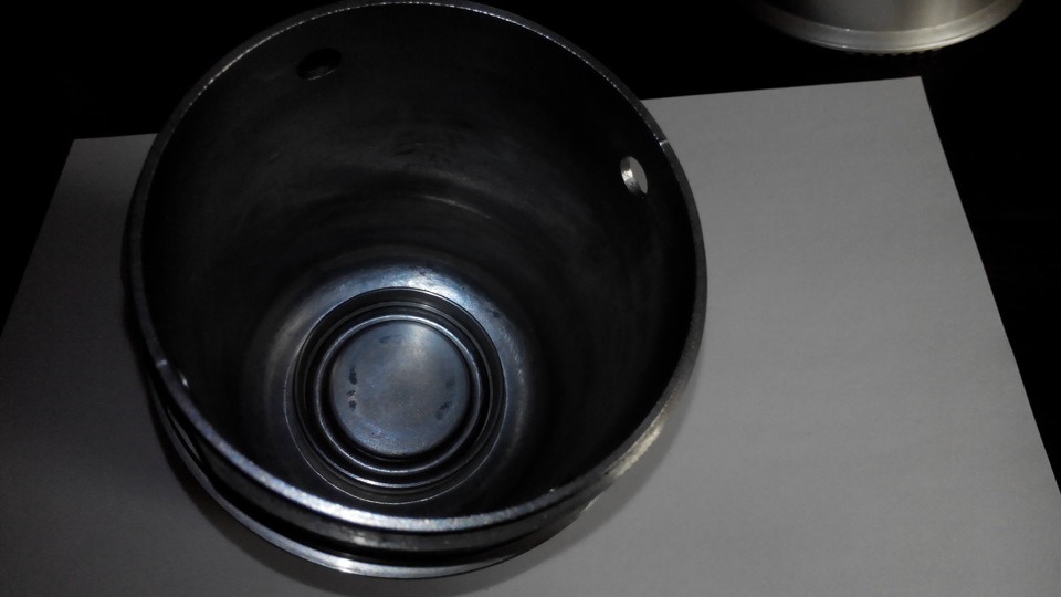

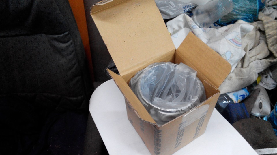

Вообщем на просторах инета вычитал для себя очень важную новость, то что при замене масла и масляного фильтра в двигателе ZD 30 можно не заметив выбросить очень нужную деталь . В корпусе "стакане" масляного фильтра на дне должна быть пластмассовая вставка которая держит и уплотняет маслянный фильтр. При замене она может быть выброшена вместе со старым фильтром И получиться что уплотнителя в корпусе фильтра не будет и масло не очищеным попадет в двигатель что приведет быстрому выходу его из строя.
Вот у меня вставки этой небыло или выкинул сам при замене масла либо ее уже небыло раньше.
Новый корпус масляного фильтра стоит 3000 рублей а отдельно вставка не продается !
Запчасти на фото: 15201VC100
