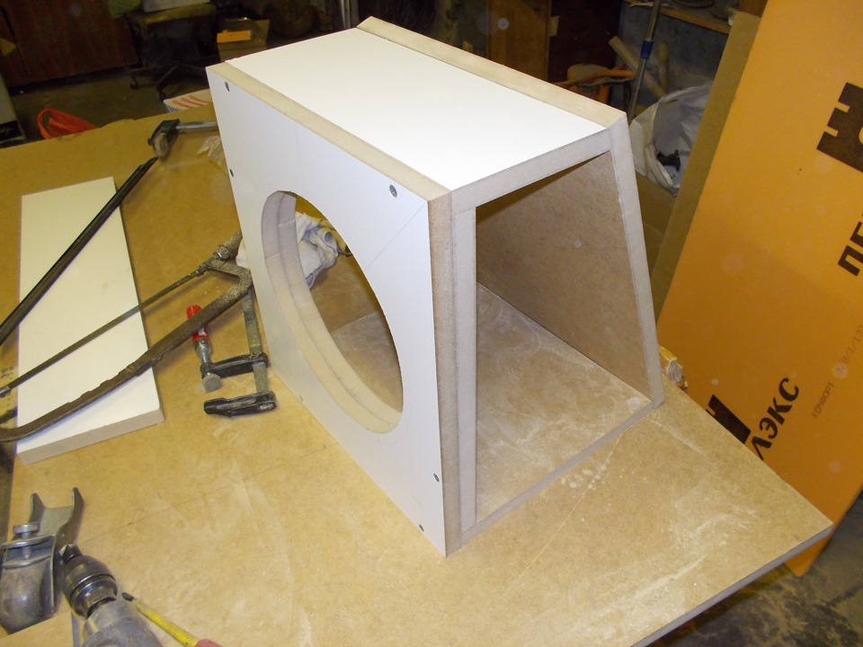

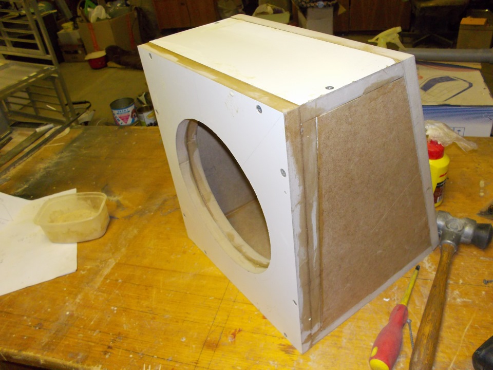

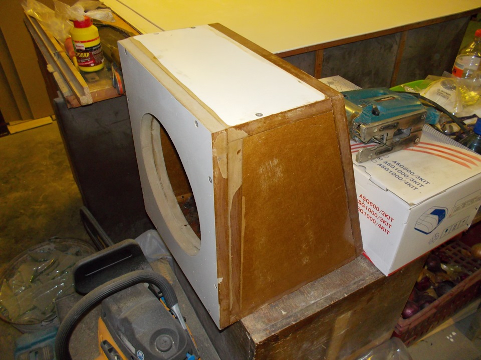

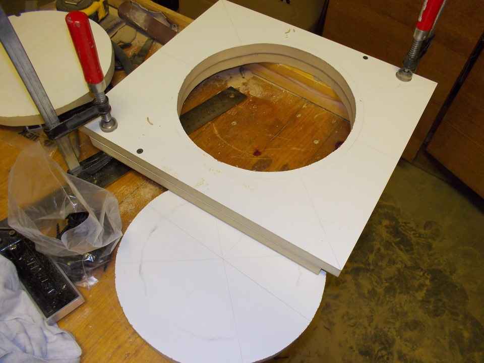

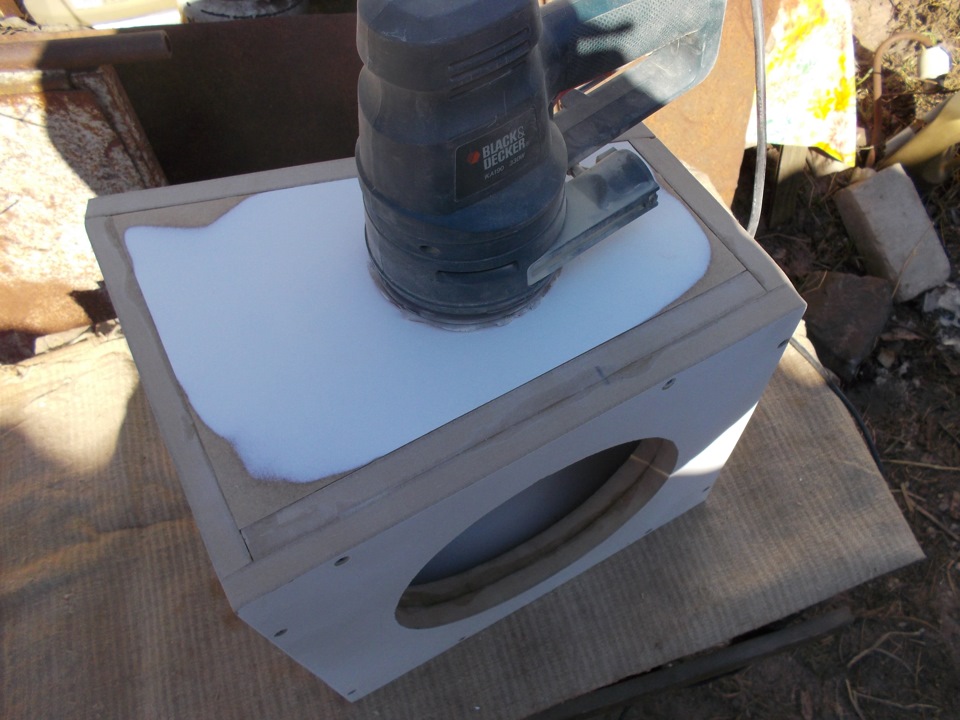

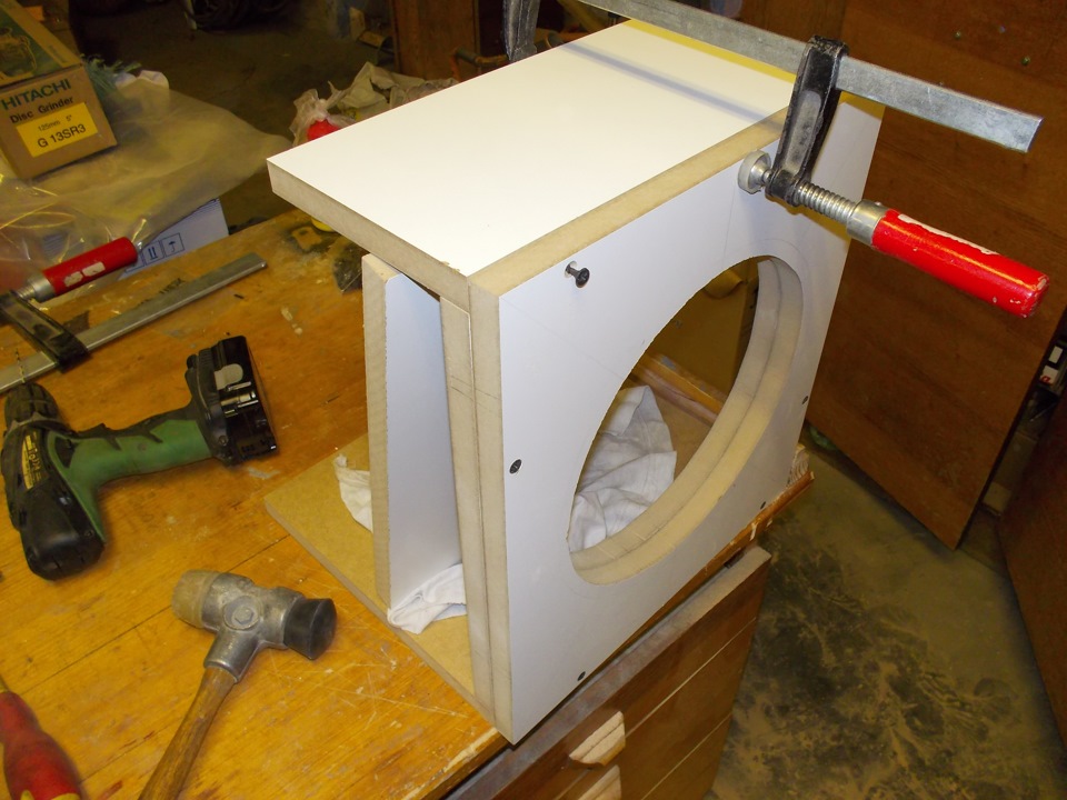

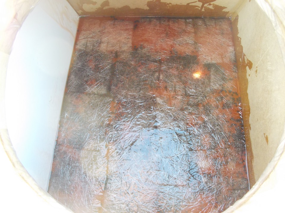

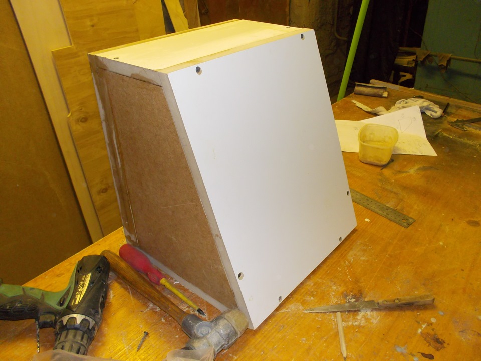

Задача 16-17 литров в правильном коробе. Спасибо моим отзывчивым товарищам за некоторые подсказки.
Итого: материал МДФ 19мм, смола, дробь, пеноплекс.
Ну а в подробностях всё выглядит так:
скажу сразу что фрезером пользоваться было очень лень -горазд он шумный)))

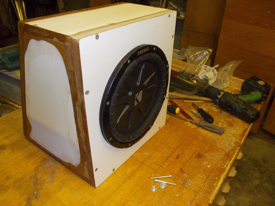

Завтра обтяну карпетом под цвет багажника и сделаю крепление к полу)

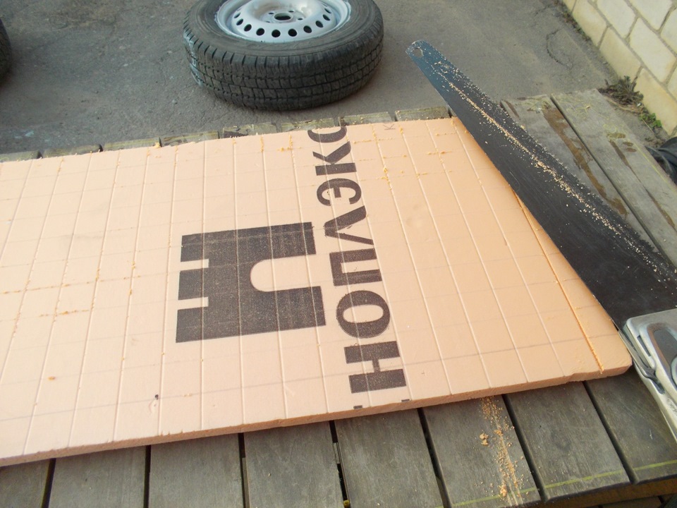

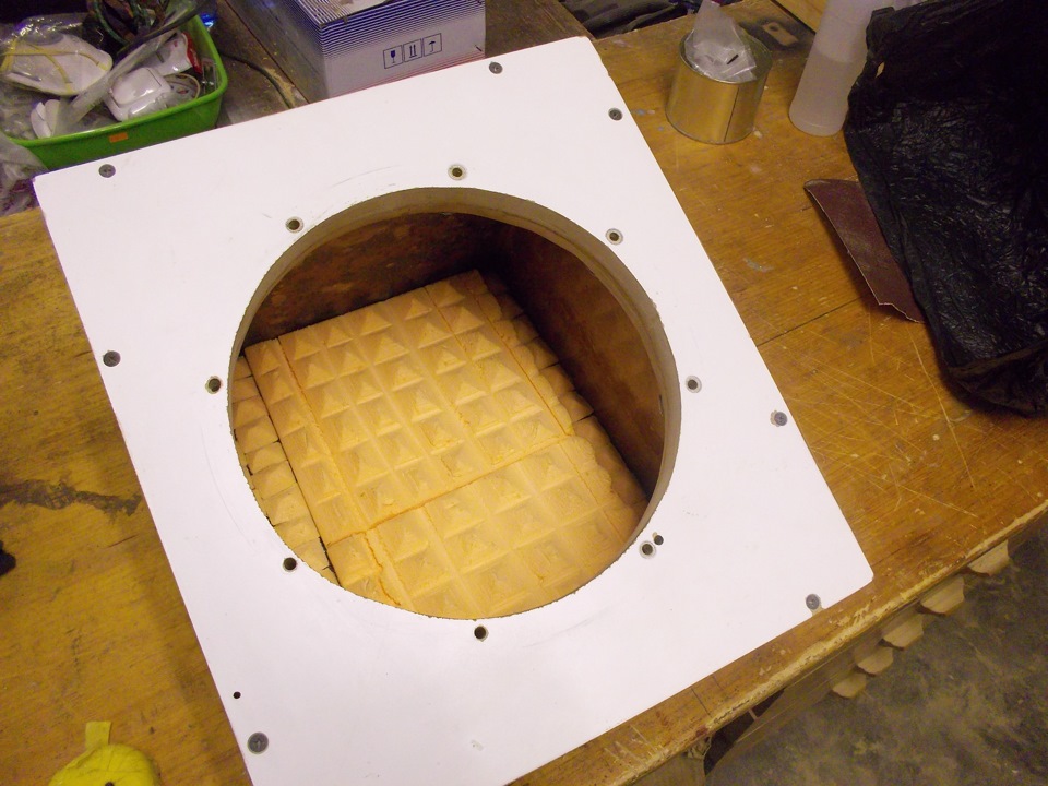

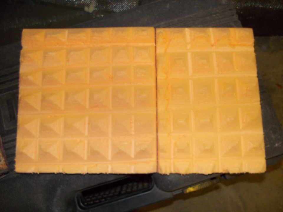

Это ножовкой так ровненько пеноплекс распилил? )
ну да) по металлу только а не той что на фото)
а я уж думал той )))))
той маленько пил шершавый остаётся)))))

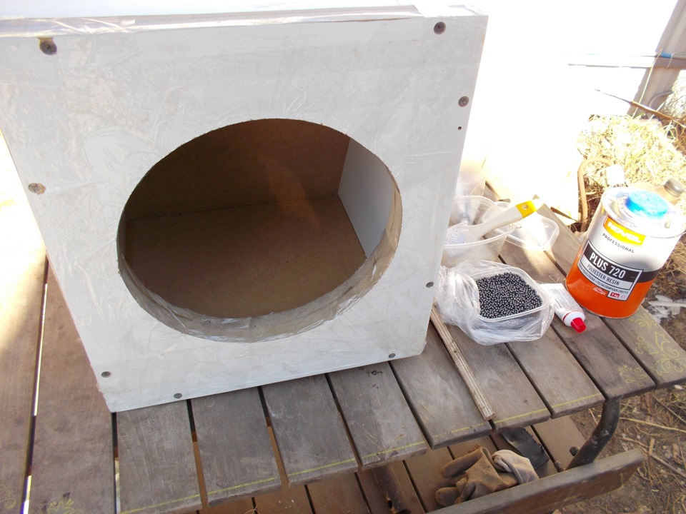

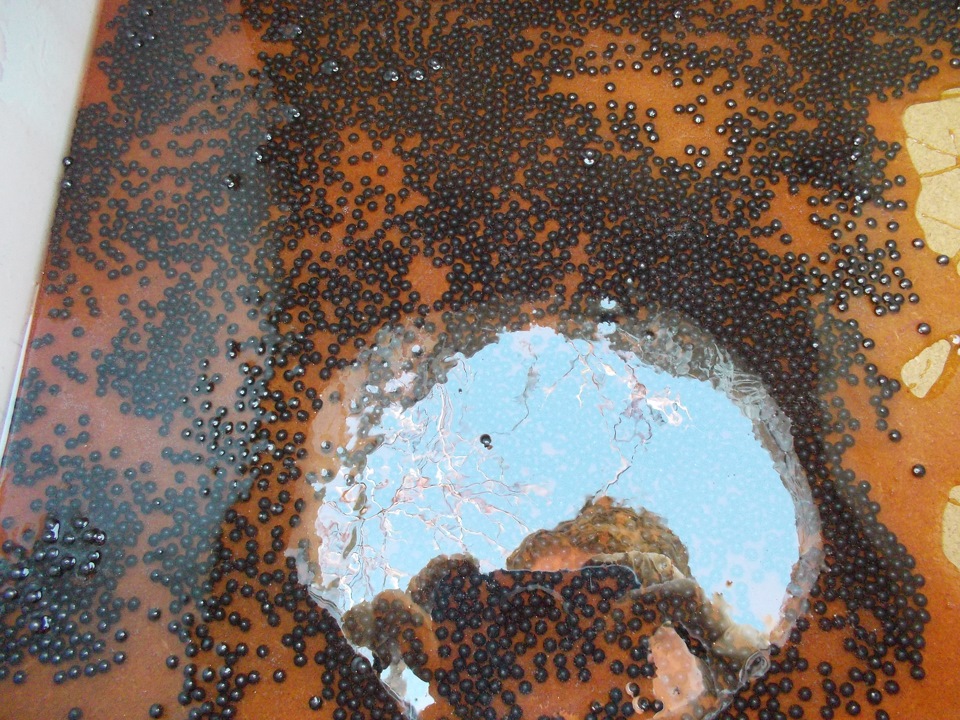

А дробь какого "калибра" нужна? Только картечь? А разрешение в полиции на ее использование в авто брать надо — такой короб боеприпасом считаться не будет ли? :)
А серьезно — то добротнее и не придумаешь, как всегда: отлично!
=))) Маловато дроби. Буду делать 2х10" — постараюсь найти где свинца подешевле взять))

по первым фото хотел сказать — а звенеть не будет?))))) ниже понял, что не будет)))))
Да, получилось достаточно глухо. Фанера 2х18мм сильнее звенела.
Не зря МДФ купил)

Ну ну, сколько весит короб ?)))
вместе с динамиком…ну где то 25кг)))
от какие ровные пирамидки…неужто правда ножовкой?)
Ну да)) только не этой) а по металлу)

карпет? алькантара? покраска?
как будет стоять?
Карпет в цвет всего багажника — стоять направлением назад — в заднюю дверь…
просто посередине багажника? а как крепить?
с правого бока.

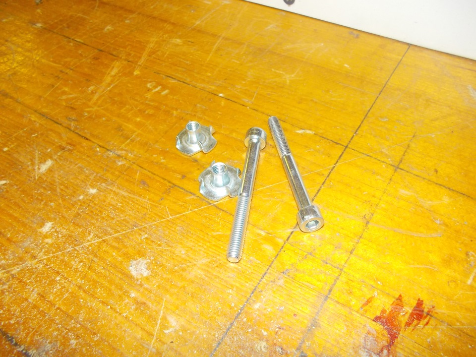

крепить мебельной застёжкой
нижние 3 фотки
e-a.d-cd.net/4f78738s-960.jpg
липучка в общем =)
у меня сейчас так стоял
ну да. в итоге когда снимал — оторвались скобки от пола, а застёжка прилипла намертво)))

Дроби маловато!))
Мне так-же показалось…
Неопытный еще, взял только две банки. Надо было 5.

Надо найти где её не по 1 кг продають а хотя бы по 10)))
Давно я в охотничьем магазине небыл, но продавали там ее на вес…
дык на вес. но по 160р за кг. не жалко было мне только 320р)))

Да да, расскажи про дробь в двух словах)
Это он увлекся малость)))
И к тому же заморочилсЯ)
Я ему когда про дробь говорил, думал он её не в обычный ящик загонит. В обычный я бы просто стенку двойной сделал бы. А тут такое))
а чем этот необычный?)
я все перепутал. думал дробь для стекломатового ящика.
vadosPSK

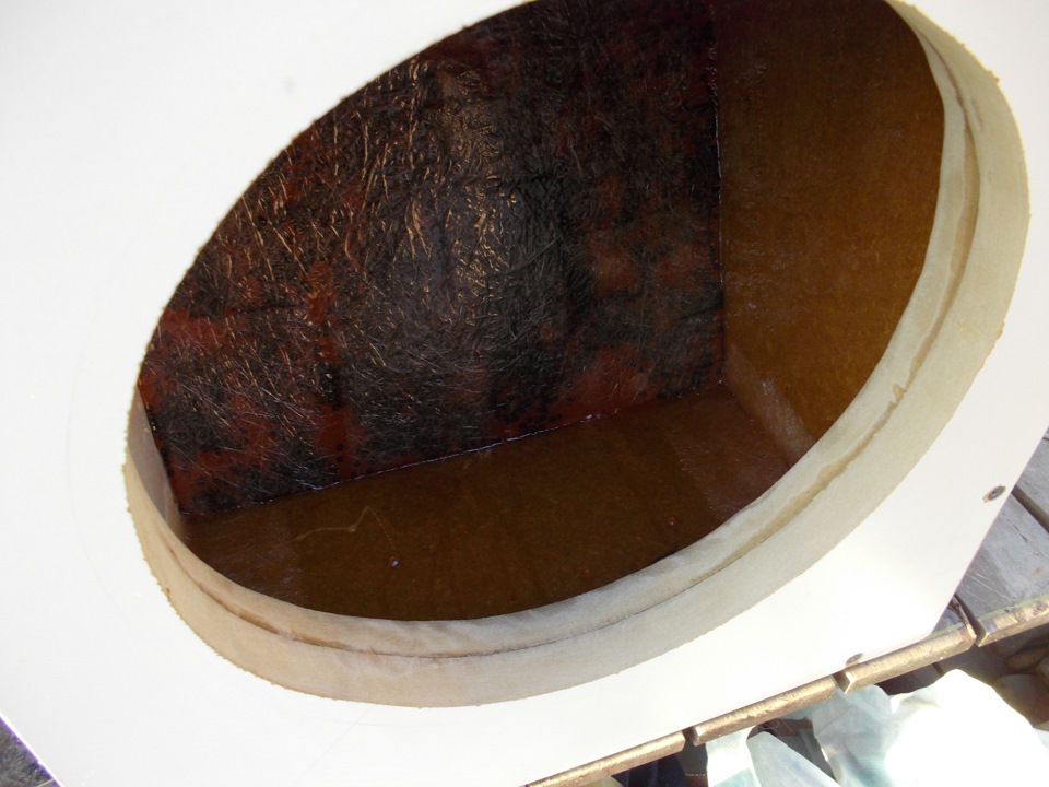

Дробь чисто для армирования и веса)чтобы не делать двойную стенку из МДФ сделал смолу+дробь) ну и стекломат тоже сверху)
Сопромат не согласен с термином "армирование" ;)
Ммммм…окк) вобщем с моей точки зрения…стенки саба должны быть слабо подверженными вибрациям — то есть тяжелыми, но не быть жОсткими…дробь со смолой вроде как должы в этом помочь)
Даже металлическая сетка с бетоном будет в меру податливой.
Но в данном случае дробь берет только весом.

а дроПь для хрена?))))
Армирование)))))
Видимо для утяжеления. Смещает точку резонанса.
техническая сторона мне понятна, но вот анатомичекая не понятна-что меняется при прослушивании с ней и без?
Стенка меньше сопротивляется на изгиб во время унц-унц

тот же вопрос назрел
оказывается просто сохранил 1см задней стенки этим))) не двойную мдф сделал))
