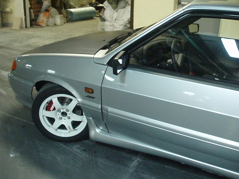

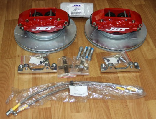

Закакзал на перед тормозилки.Рассматривал такие тормоза как Proma, Brembo, Wilwood и собственно JBT.
Сгонял в контору к ним, посоветовался что к чему и всетаки остановился именно на них.

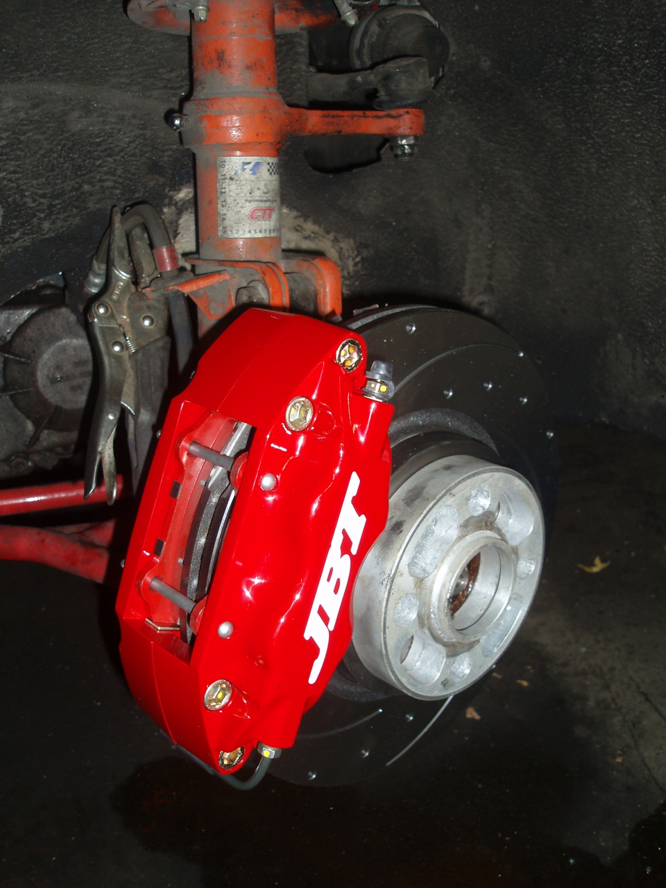

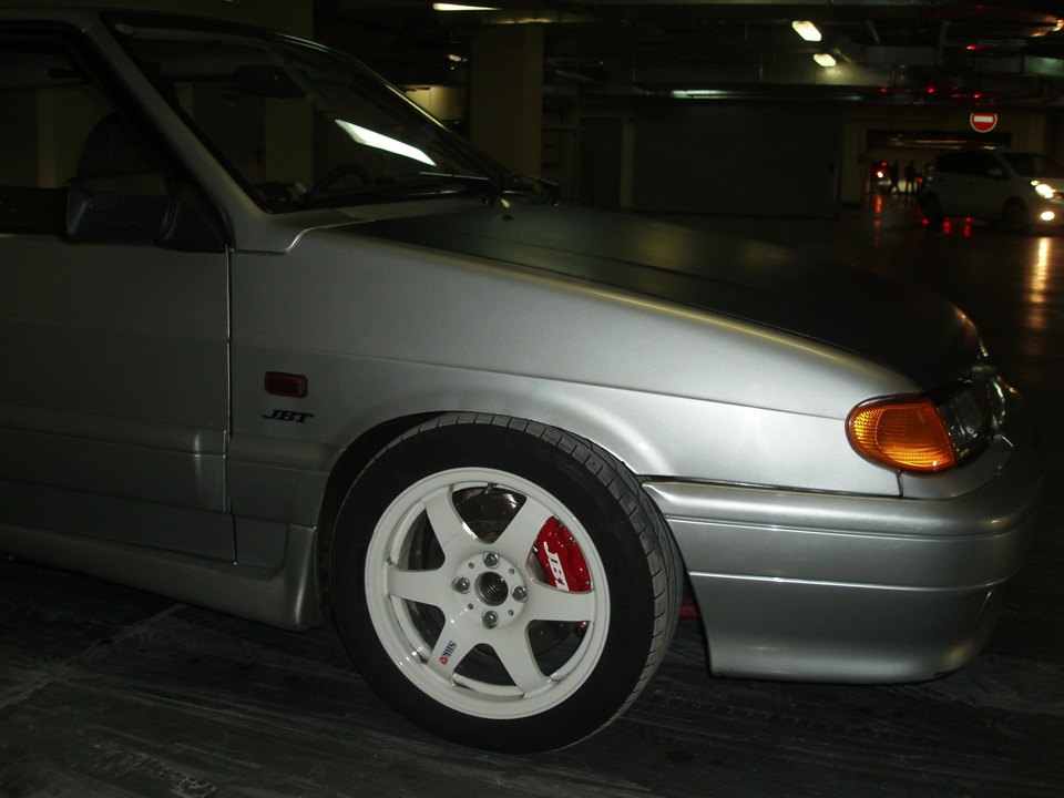

Суппорта четырехпоршневые, диски 280х25 (R15), колодки +армированные шланги от шнивы(удлененные).Качество просто потрясающее, ну а результаты будут видны после инстала.

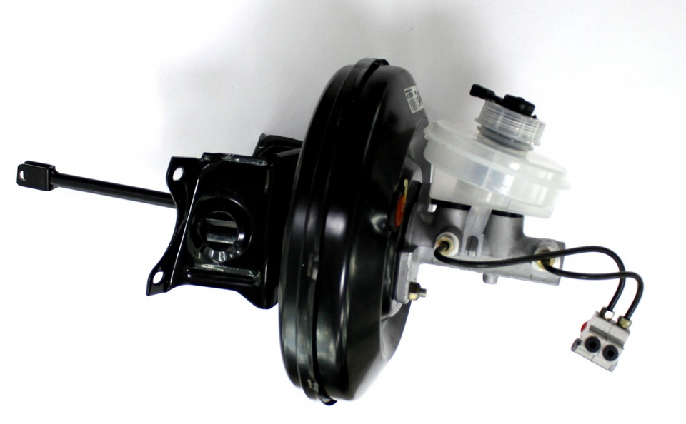

Так-же был заказан вакумник Lucas TRW в сборе 10" ВАЗ 2108.
Возможно на зад еще встанут 15 дисковые от калины.

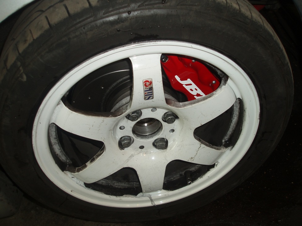

02.10.2012.Ну наконец то!
Воткнули тормозилки на перед и до этого я сам поставил вакумник лукасовский.Скажу чесно, постивив вакумник, не ожидал такого эффекта.Педаль ведет себя просто шикарно.Информативно и мягко!
Непостредственно сами тормоза ставили у офицалов, гарантию терять всетаки не очень хочеться, мало-ли что;)
Проблем с установкой практически не возникло, за исключением мелочей.Сначало ушко под тормозной шланг окозалось по диаметру слишком маленькое.Рассверлили и все воткнулось как надо.И пришлось укорачивать тормозные шланги на 10 см где-то, иначе они могут спокойно перетереться об колесо.Сейчас тестовый режим, но результаты я почувствовал сразу-же.Вобщем всем советую.
P.S.В центре работают грамотные ребята, не то что на многих СТО-шках, русские.Веселые и приветливые.Отвечают на все вопросы и дают действительно дельные советы.
