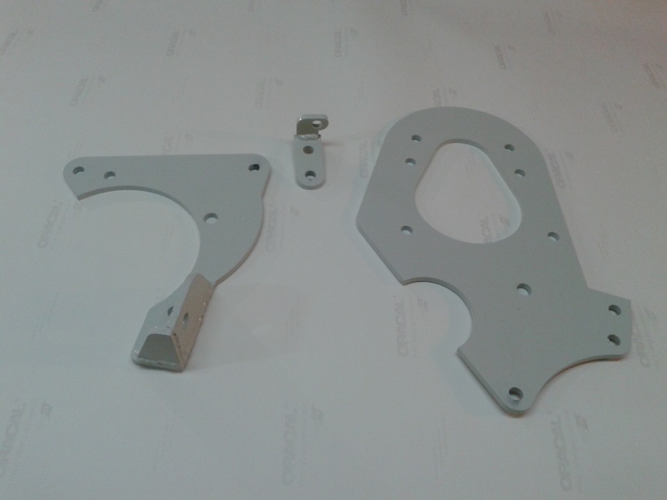

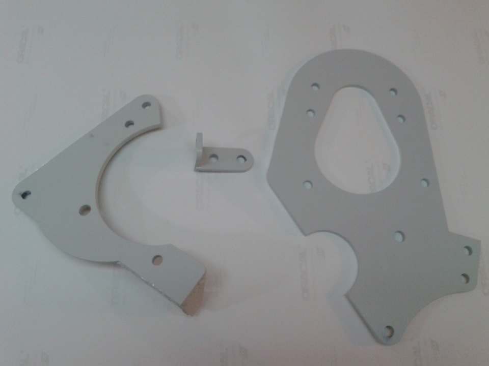

Приветствую! Машины у меня нет уже три года. И даже не где не записано, помню только их по сто раз приходилось подгонять по размеру, так как ремень приходилось натягивать жестко.
Да, ибо ремень там обходит много всего, и нужен сильный натяг ремня, что ведёт к отклонения симметрии компрессора, ремень может соскочить, ну и вообще конструкция не вот прям ВАУ😉
Чертежи были, причём 1:1, ни кому не надо было. Со временем пропали, возможно выкинул. Я на нем не долго ездил так что по ремню не знаю. Честно говоря сейчас бы при выборе я бы лучше поставил турбину на выхлоп

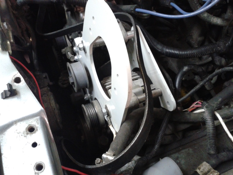

при установки компрессора сапун убирается же? вот его куда девать?
Ааа, я уже не помню, я машину продал 3,5 года назад, а компрессор ставил ещё раньше. Но сапун что то не помню что бы убирал.
понятно
спасибо
Да не за что. Я по фоткам смотрю я его ни куда не убирал. Это когда турбина ставиться вроде надо. Хотя не помню.
а шланг супуна куда вывели?
Какого сауна? С моста?

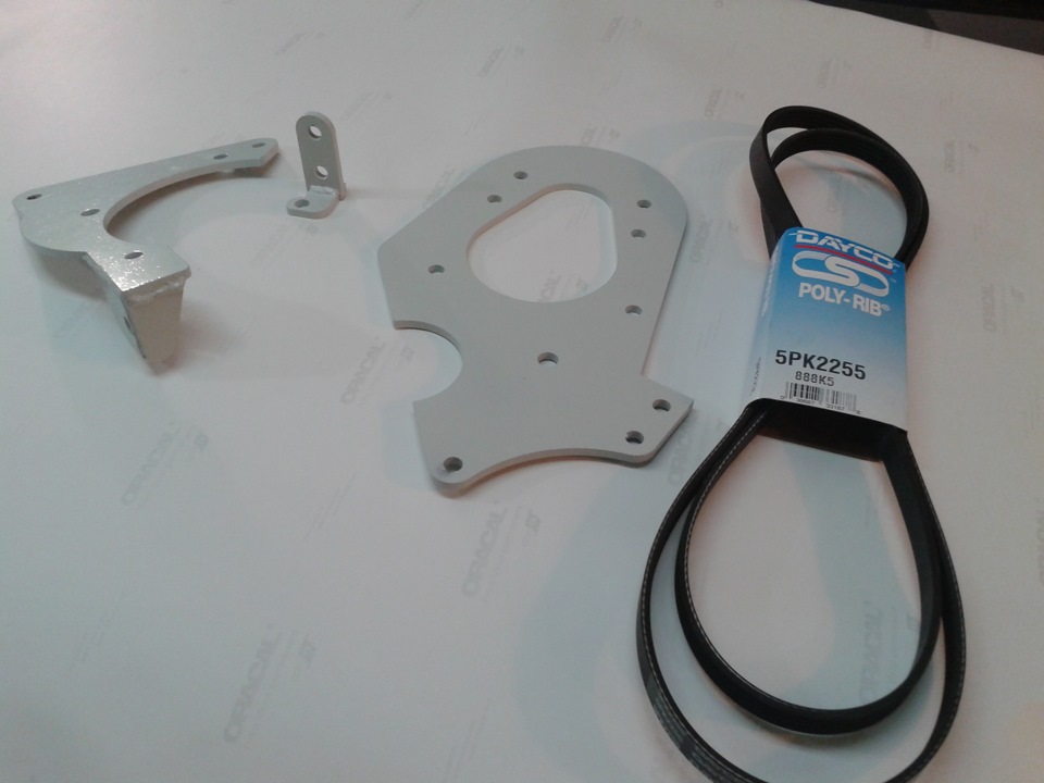

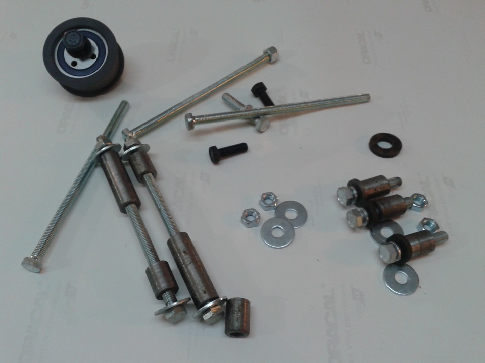

Здравствуйте! можите описать длину втулок и болтов!
подгонять в процессе установки или я что-то не понял)?

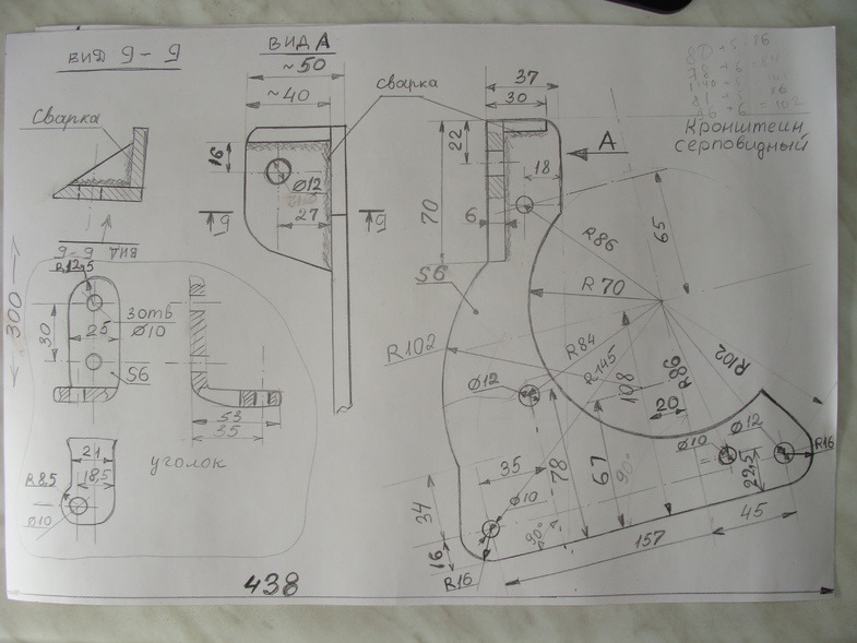

а чертежей крепления нет случаем?___ато в инете найти не могу((((Ремни на компрессоре часто менять приходится?
явно нет желания турбины на выхлоп___нужен небольшой прирост чисто чтоб вернуть лошадей которые убил парами от копейки_____а не помнишь где качал чертежи?
MIXAnik73
в бж нет случаем у тебя их?)))
Нет(. Поищи по-лучше в инете! Я точно помню кто-то выкладывал, я сам и скачивал, но не на драйве
нус попробуем))) а скажи в грязи помогал он тебе?
Честно нет. А в броде ещё и навредить может.
всё нашел-только начерченые от руки)))
А были прям чертежи, со всеми размерами)
такие

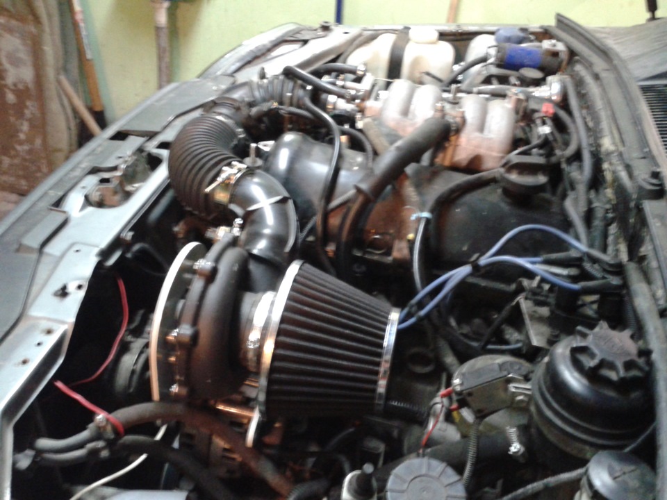

Ремешки на компресморе сразу поменяй на один 10-12 ручейковый))
Спасибо! Я в теме два месяца перебираю их)))
а ремень с отрезанным ручейком или подобрал нужной длины?
5РК2255 подходит

все эти порношланги надо выкидывать, иначе ни о каких даже 0,3 баррах даже говорить нечего.
Я в курсе это было временно)))

Это сделано друзья специально показать вам как воздух накачивает
нда… шланги дует не слабо…
Да весело, тольк овот теперь патрубки то надо ставить селиконовые. И дополнительно делать шноркель. Ибо будет суть.
помоему воздушная шланга долго не проживет )
А как теперь со шноркелем быть не думал?
Чего нибудь придумаем)))

корпус воздушного фильтра от уаза какого то ставят от нового он небольшой
Буду думать спасибо!)
