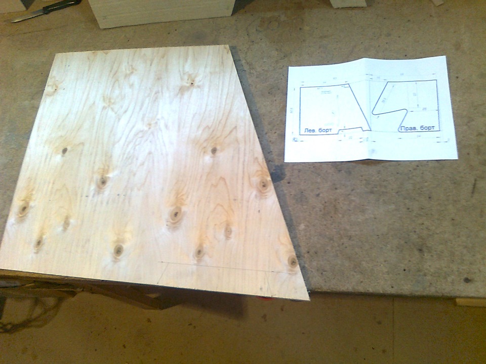

Спасибо доброму человеку, который любезно в своё время поделился размерами подобного бокса на страницах форума Шнивы) Правда некоторые размеры я чуть чуть изменил.

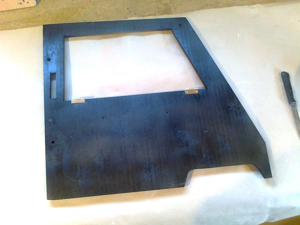

У меня был лист кривой второсортной нешлифованой фанеры 9мм. С ним я и начал колдовать.

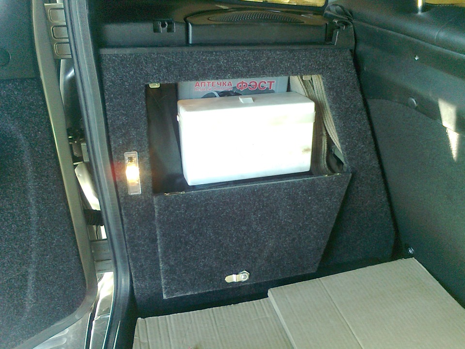

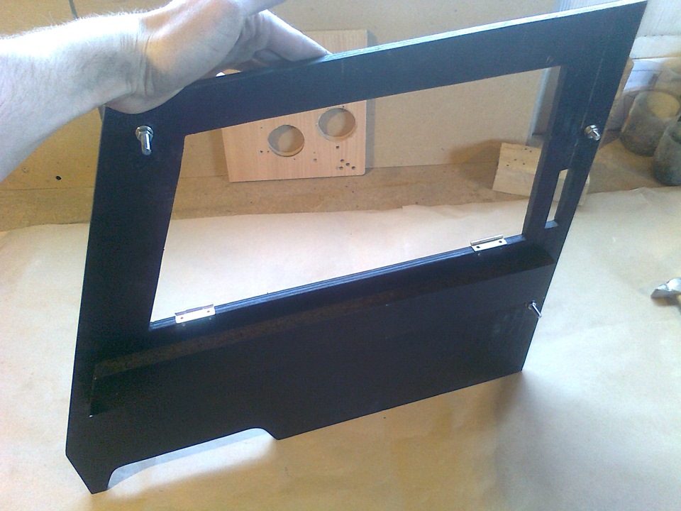

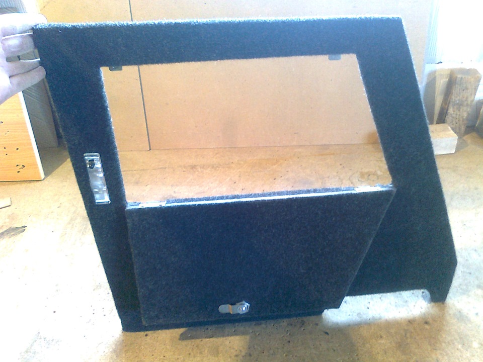

предварительно собрал и установил. Замочек и петельки купил в мебельной фурнитуре. Врезал плафончик с выключателем и запараллелил от основного. Основной убирать не стал, он хорошо освещает мой бокс изнутри.

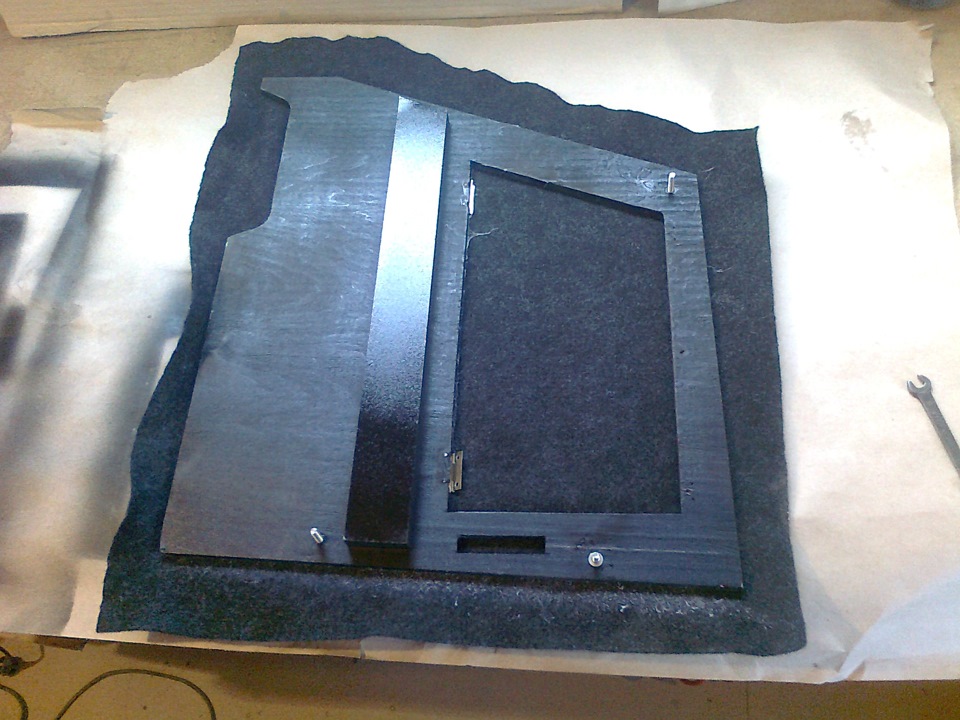

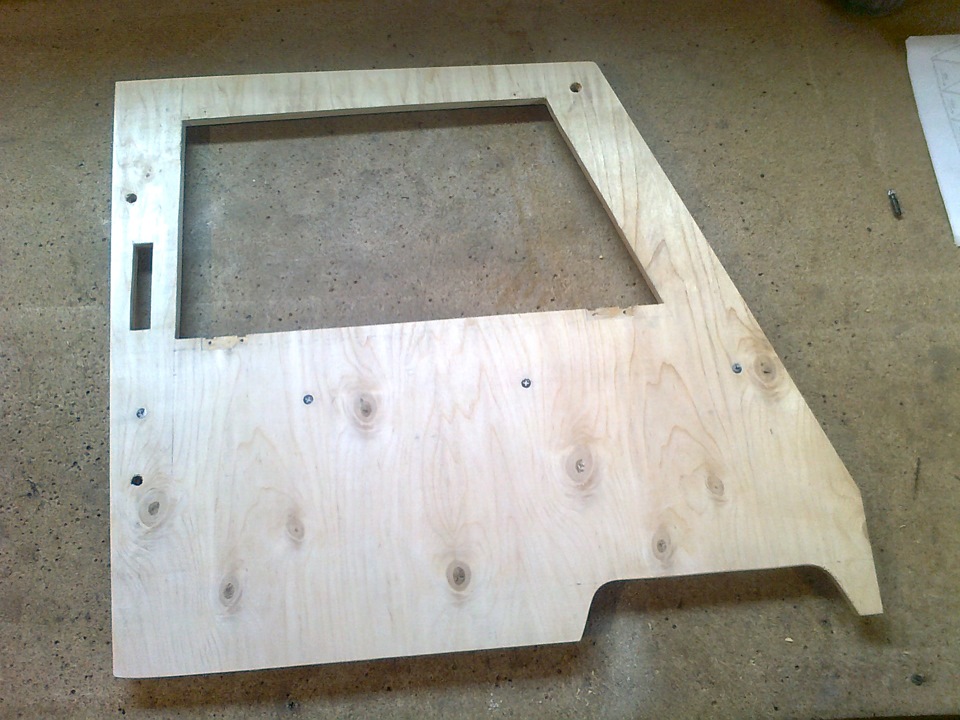

Снял и покрасил, была краска НЦ, быстренько дунул с краскопульта. Это для того чтобы при обклейке карпетом клей не впитывался в фанеру.
Это крепеж болты М6 засверлил и забил в потай
Пришлось прикрутить усиливающую планку, потому что фанера моя была кривая как турецкая сабля)))

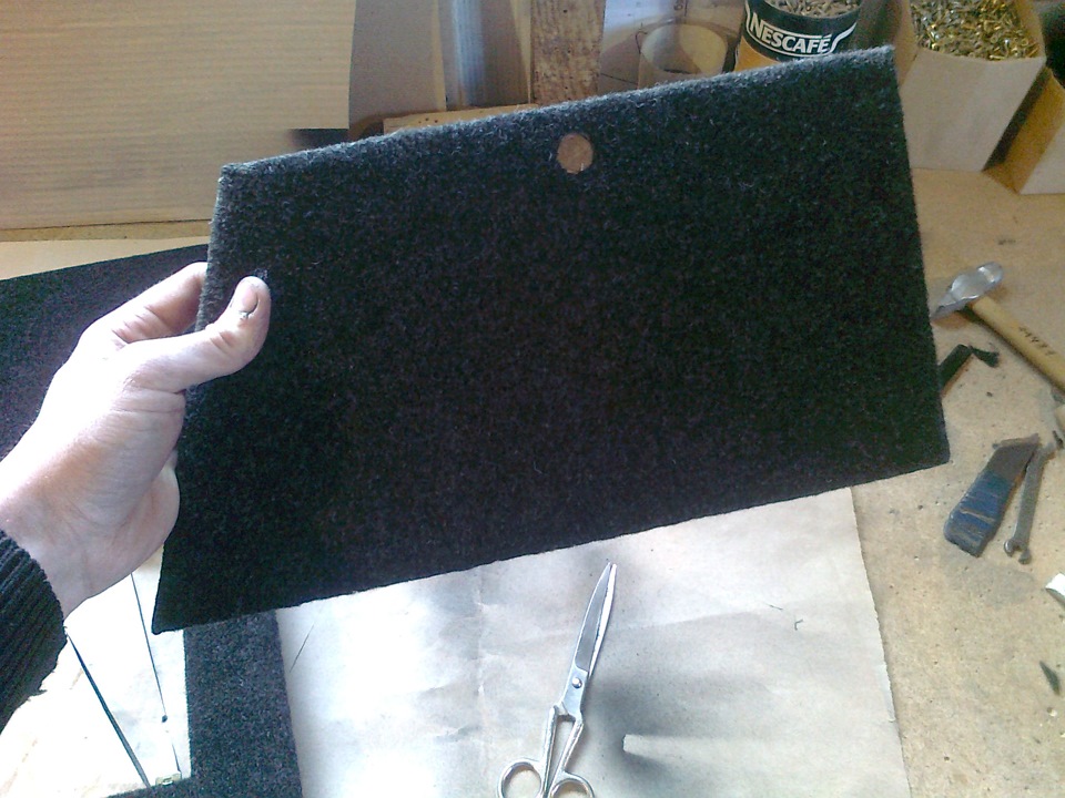

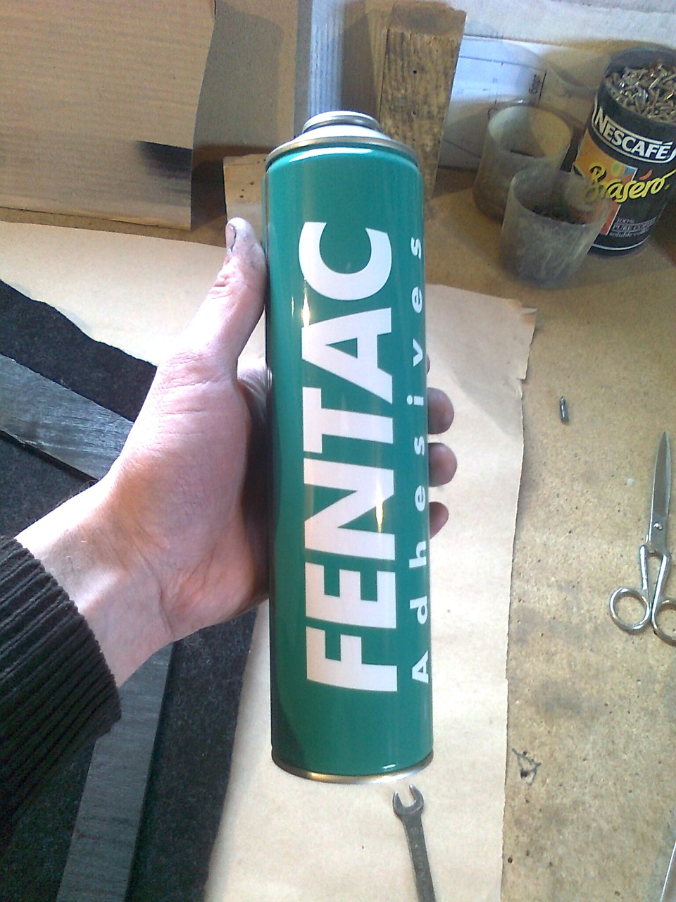

Приступим к обклейке карпетом
Клей использовал аэрозоль. Брызгает очень хорошо, ширина струи регулируется. 2-3 тонких слоя и дать схватиться клею минуты 3, затем клеить карпет. Сам клеил первый раз, но суть понял быстро)

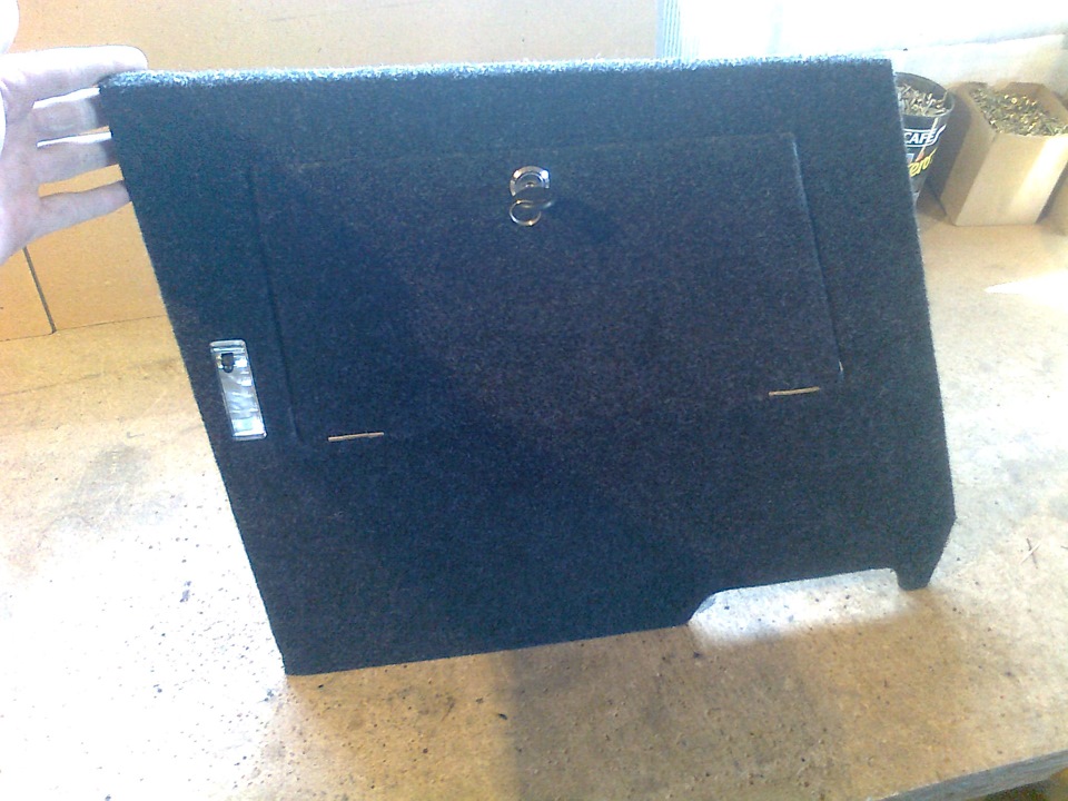

Обклеим дверцу.
Собираем и готово !

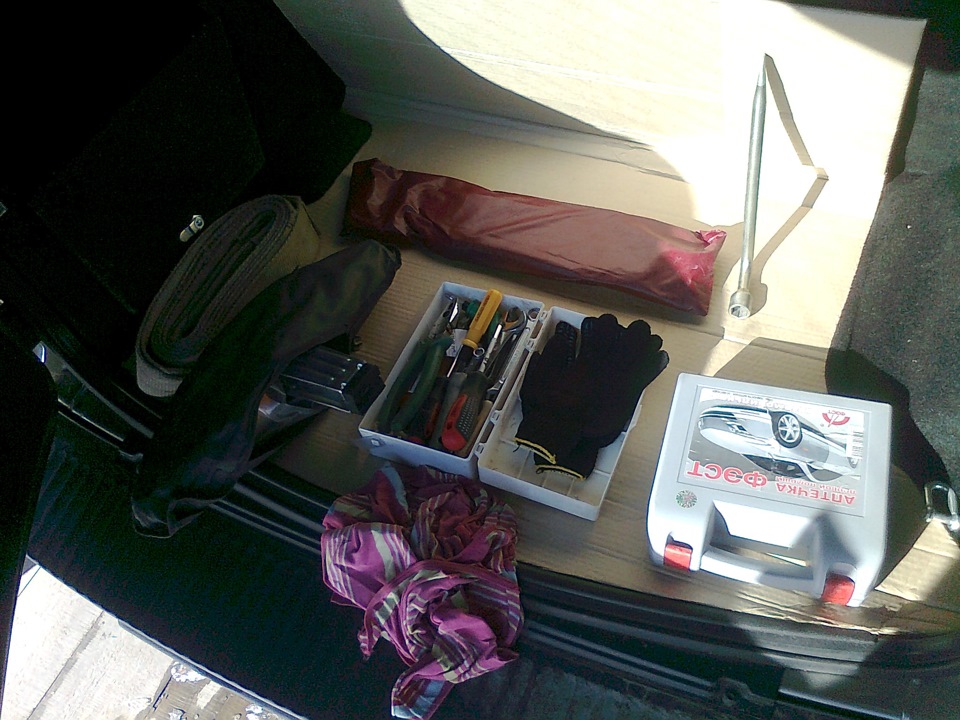

На месте. Резинового поддона у меня нет. Не в первую машину вырезаю и ложу картон, очень удобно и практично. Бардака у меня не бывает, всегда чисто сухо и комфортно.
Вот столько барахла влазит в мой бокс)

Исходные размеры. По ним я вырезал картонку, потом перемерил и сделал чуть по своему.

Класс! Вот бы размерчики :-)
Спасибо) фото с размерами добавил)
