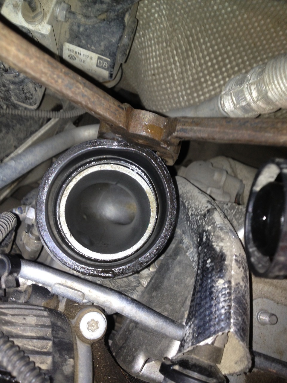

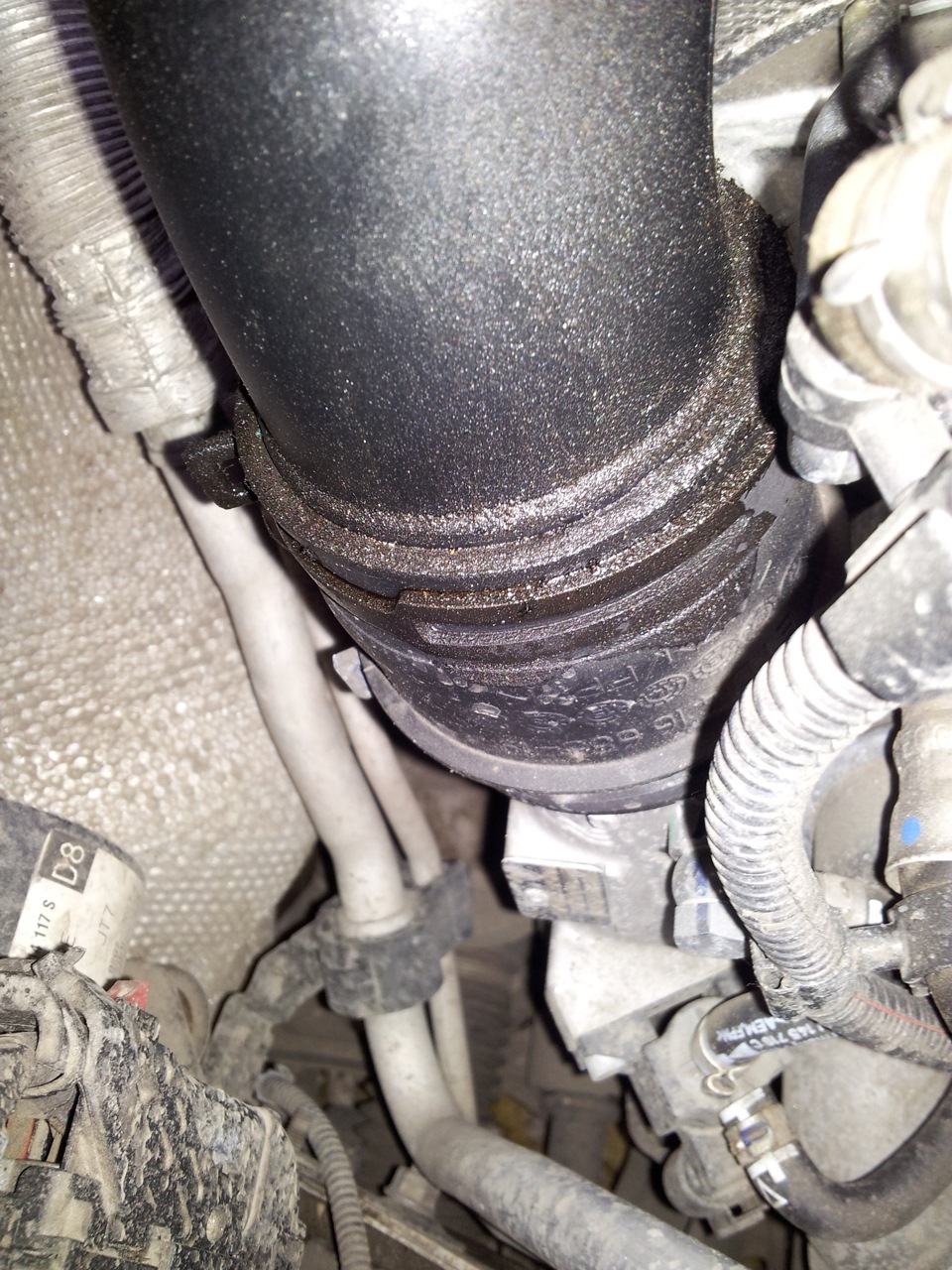

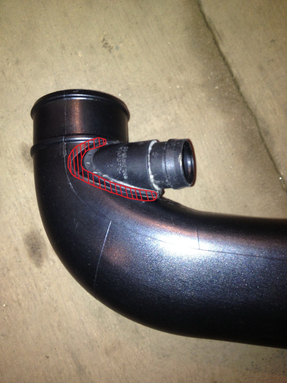

Проблема запотевания впускного патрубка всем давно известна! Момент этот бесит до жути! Казалось бы, машина на гарантии, езжай к ОД и проблему решат… Но не тут то было! Некоторые ОД говорят, что это норма и отпускают вас со спокойной душой! Другие же ОД, ставят новый патрубок — вроде бы решение проблемы, но через некоторое время сопли снова уделывают весь патрубок, переходник и турбину!
На проблему, а точнее на ее отсутствие, заставил меня обратить тот факт, что на автомобилях с нештатным впуском (Рево, АПР Карбонио), запотевание отсутствует.

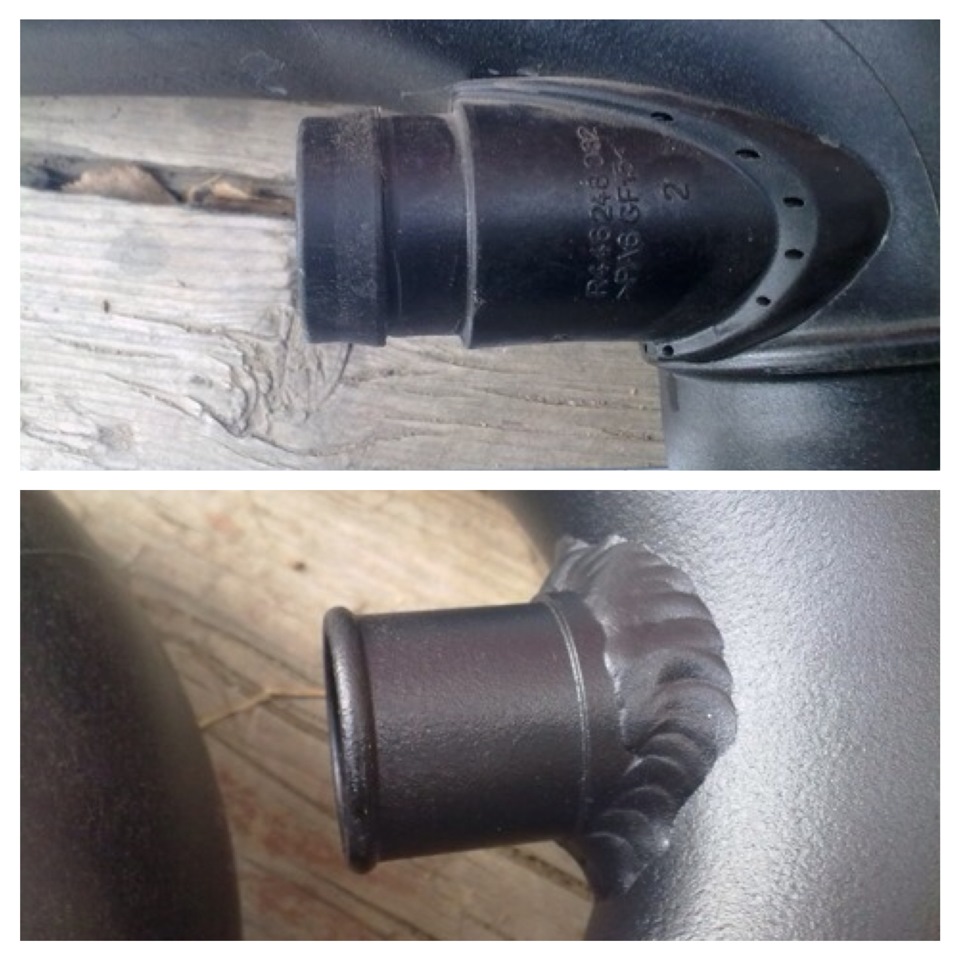

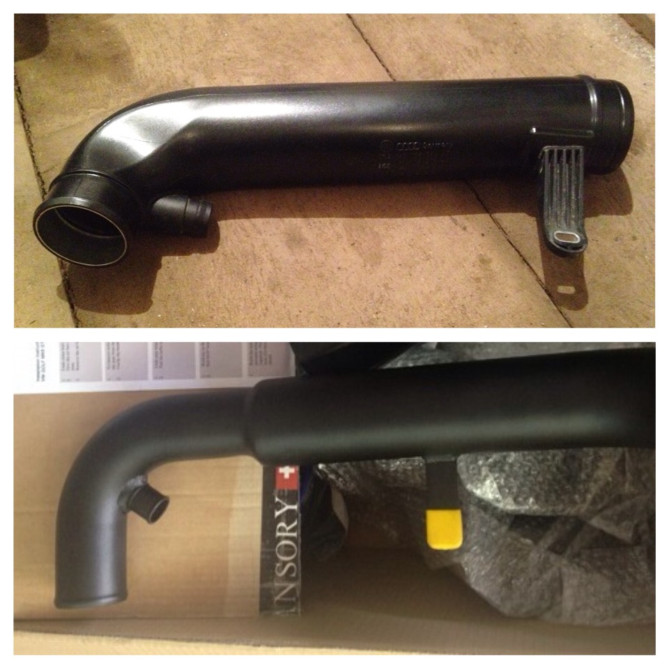

Идем дальше и сравниваем основную конструктивную особенность данных патрубков:
Отличие на лицо — сосок тюн-патрубка надежно приварен к телу пайпа, а в стоке пластмасса прилегает к пластмассе… Создалось впечатление, что данное соединение может быть не настолько и герметичным — отсюда и конденсация паров масла на патрубке.
Вот как это было у меня:

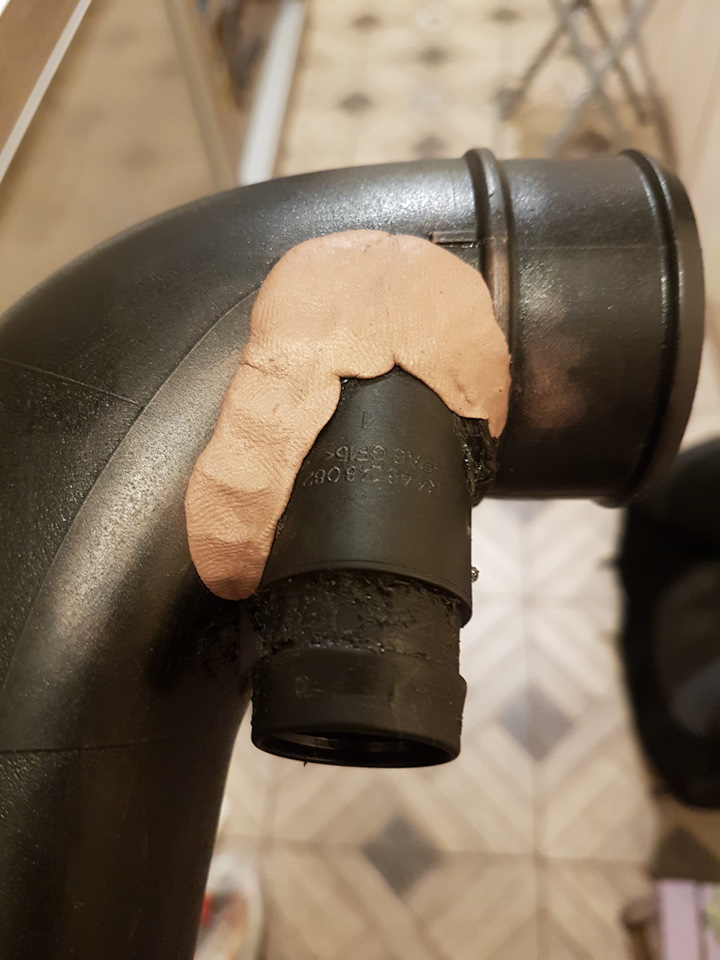

Приступаем к колхозингу, а именно, герметизируем площадь прилегания соска к пайпу.
Я использовал двухсоставную холодную "сварку" Hi-Gear.
На картинке я отметил то место, которое нужно замазать, предварительно зашкурив его для лучшей адгезии холодной сварки!
Дождаться полного схватывания и можно ставить впуск на место.
После проделанной работы, я проехал уже 1700 км. Никакого запотевания нет! Все чисто и сухо!
Всем сухих впускных патрубков, посоны! ;)

Посмотри на последнее самое фото и представь, что там где красным выделено — намазано холодной сваркой.
Слой тонкий? Толстый? И почему именно там?
Отчасти в тексте описано почему именно там нужно мазать…
Ну толщина слоя не так важна, главное промазать весь отмеченный участок.

Сохнет долго?
Час-полтора достаточно. Когда перестанет быть мягким и продавливаться ногтем не будет — значит достаточно ;)

супер! надо будет заняться на выходных)) а что за сварка, специальная для пластмассы или какая? они там разные есть.
Если честно выбором сварки заранее не заморачивался. Просто взял знакомый брэнд, не уточняя о специфике приминения.

вот интересно, а если термоклеем черным это место заклеить, а не холодной сваркой?
Если температуру выдержит, то вполне.
Ну и еще один момент — маслобензиновая среда агрессивная. Она очень легко растворяет термоклей.
это уже гораздо хуже… ((
тогда придется таким же пластиком плавить
А чем холодная сварка не устраивает?
в целом устраивает, но есть опасения что отвалится из-за неравных термических расширений с пластиком
Полтора года езжу. Никаких проблем. Ваши опасения не оправдались.

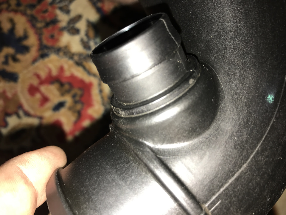

Слушайте, столкнулся и я с такой же проблемой, я думаю что образование микротрещин, в местах спайки на патрубке у десятков, а то и сотнях автомобилей не может быть.
Мне ОД заменил патрубок после запотевания, проехал 500 км, взглянул на него и увидел что вновь потеет, тут я решил разобраться в чём дело. После того как снял, проверил на герметичность его, патрубок был в норме, но запотевание было, соответственно здесь всему виной-это не герметичное соединение впускного патрубка с патрубком ВКГ. Ребята, всё дело в нём в патрубке ВКГ.
Вполне допускаю, что и там может быть негерметично. Потому как соединение само по себе хлипкое и даже шатается. Но у меня трабл был именно в том месте, где залатал — у основания отростка. Запотевания нет до сих пор. Все сухо и комфортно ;)
Снял сейчас патрубок и опресовал, все герметично, а запотевание сильное с блеском масла. Пробег сейчас 27000, началось почти сразу, не придавал значения. Маслоотделитель ревизии Е, не самый старый и расхода масла как такового нет. Вообще дурацкое какое то соединение патрубка маслоотделителя с пайпом, какой то странный хомут. Такое ощущение, что может в том соединении. Странно почему никто не пробовал пайпы поставить на обычные хомуты типа NORMA. Как то писали, что это не возможно. Ничего невозможного я не увидел.
Как ни странно, несмотря на хлипкую конструкции крепления соска, запотевания в этом месте нет.

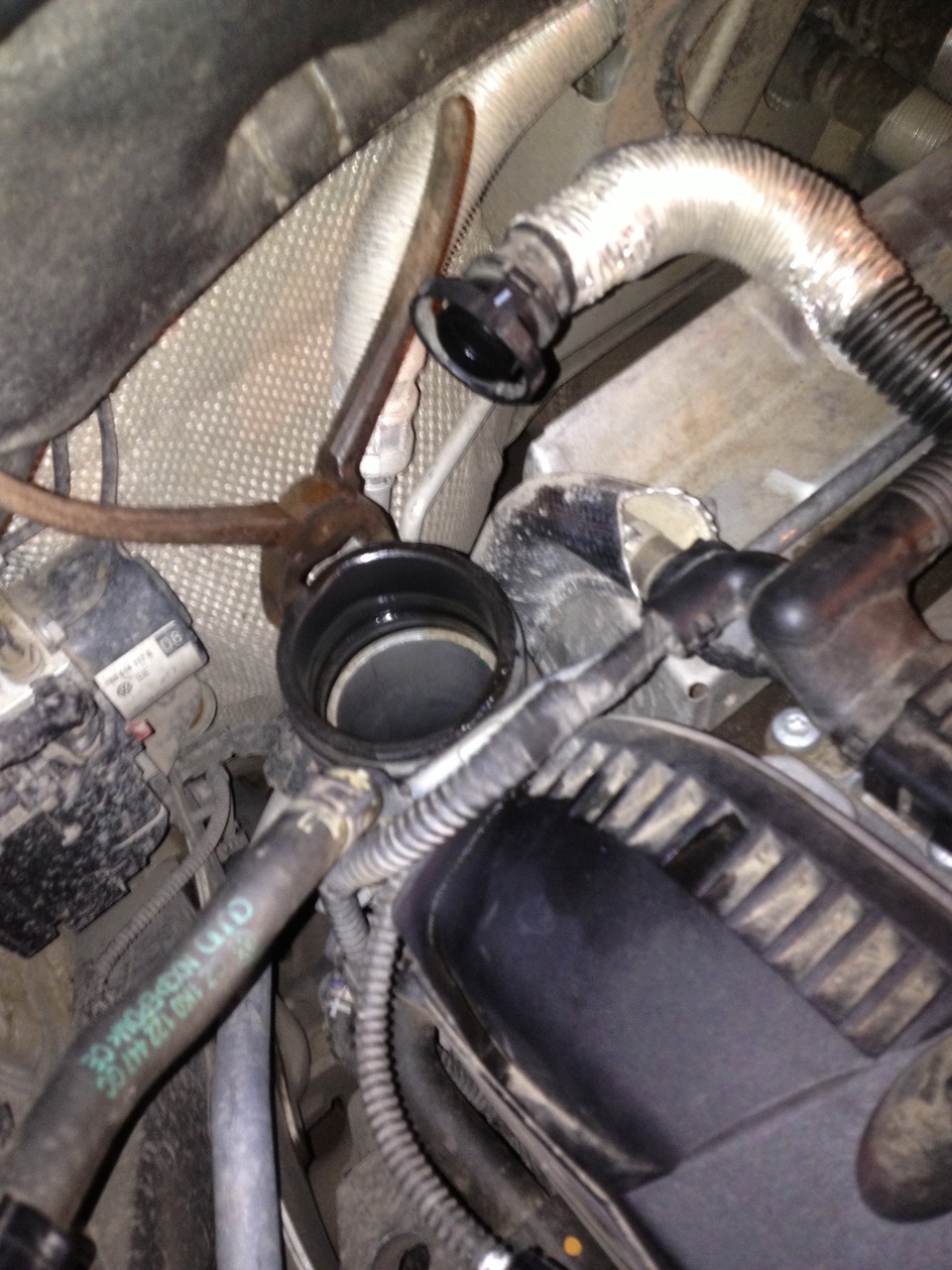

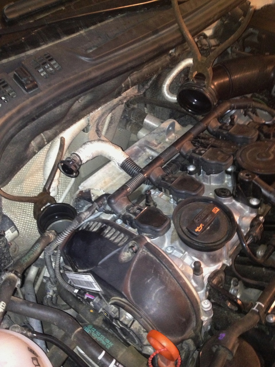

Привет!подскажи пожалуйста, как отсоединить хомуты?ато боюсь поломать, а визуально не понятно нифига)И еще то, что запотевание из-за некачественного шва это понятно.Но почему максимальное скопление масла в районе хомутов?типа прям вниз течет масло и на них задерживается?
Привет. Хомуты я разжимал при помощь пасатижей (плоскогобцы). На фото все хорошо видно. Сломать что-либо там не реально. Необходима сила рук чтобы сжать хомут! И будь осторожен: хомут имеет свойство выскакивать из пасатижей, да так что при удачном попадании может нормально так травмировать пальцы — ну это так, лирическое отступление ))
Почему масло именно на хомутах? Ну а больше негде образовываться кондесату, как не в месте сопряжения деталей. Не на прямом же ровном участке образовываться этому конденсату. Так что как-то так )

Когда менял себе маслоотделитель, обратил внимание, на безобразную герметизацию обоих патрубков от маслоотделителя. У меня они практически болтались на соединениях, предположительно из-за того, что внутренняя уплотняющая резинка под воздействием масла теряет свои свойства. До приваренного патрубка я не дошел, т.к. подергав шланг понял, что сопливить будет уже на соединении. Кстати, на двигатель у меня потело маслом из соединения пластик-пластик на шланге, который ведет на коллектор. Он тоже немного люфта дает.
На это я внимания не обращал… Короче в очередной раз убеждаюсь, что вся это система не герметична… Течет как и наверху — у самого маслоотделителя, так и снизу — в пайпе турбина-интеркуллер…
