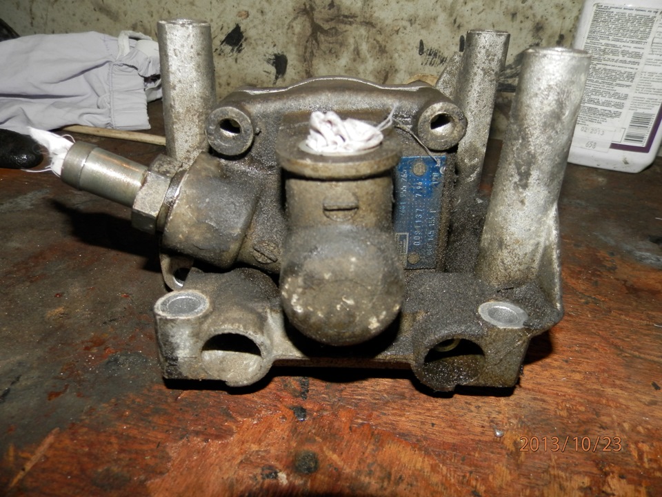

Обильно потеющий насос ГУР вещь не смертельная, но малоприятная и не бюджетная, учитывая стоимость оригинальной жидкости.
О самой переборке насоса ГУР писано и переписано много раз. Поэтому только фото с небольшими комментариями.

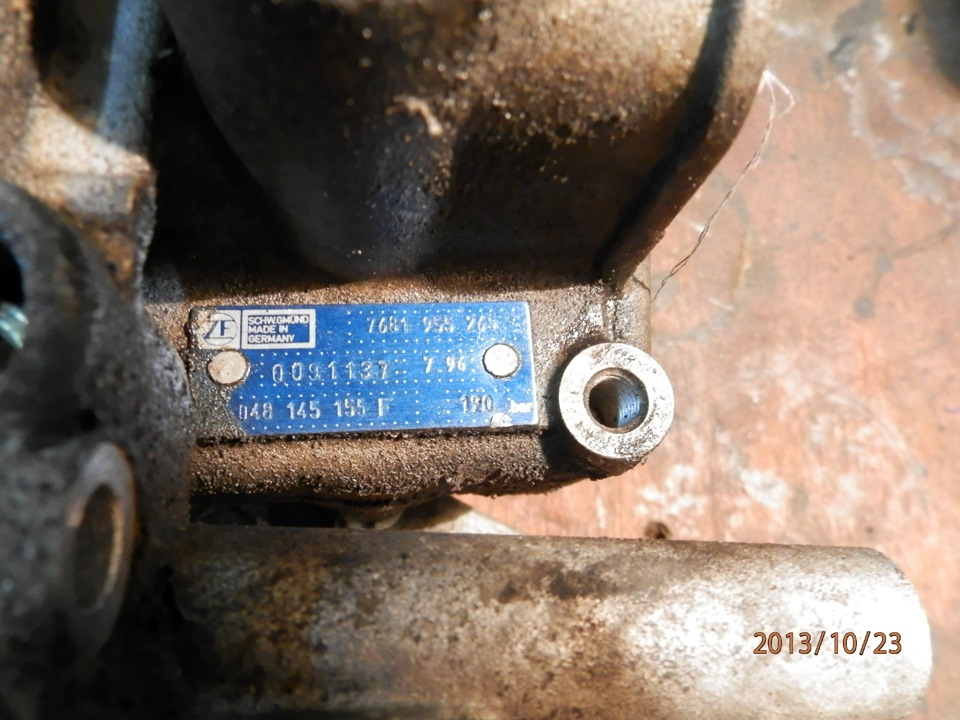

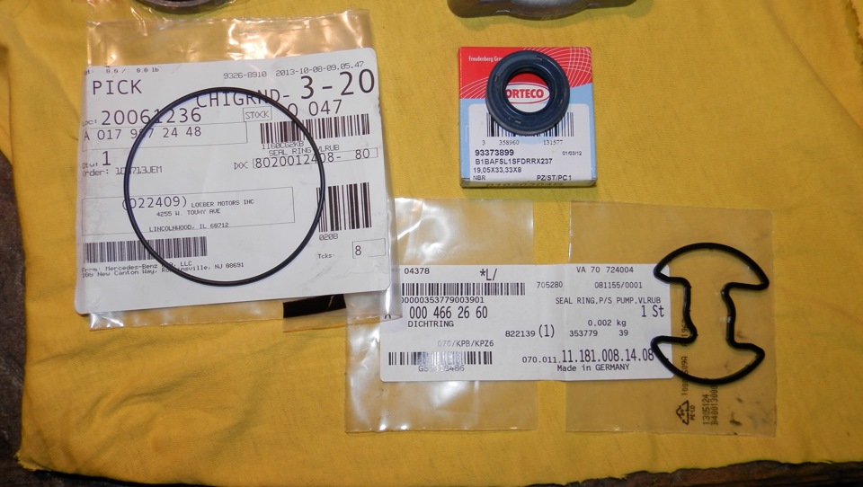

Для переборки насоса ГУР ZF 048 145 155 FX сразу закупаем:
Сальник насоса ГУР Corteco 01020304B – 1 шт.
Сальник внутренний насоса ГУР Mercedes A 000 466 26 60 – 1шт.
Сальник внутренний насоса ГУР Mercedes A 017 997 24 48 – 1 шт.
Кольцо уплотнительное шланга гидроусилителя VAG N 013 84 87 – 2 шт.

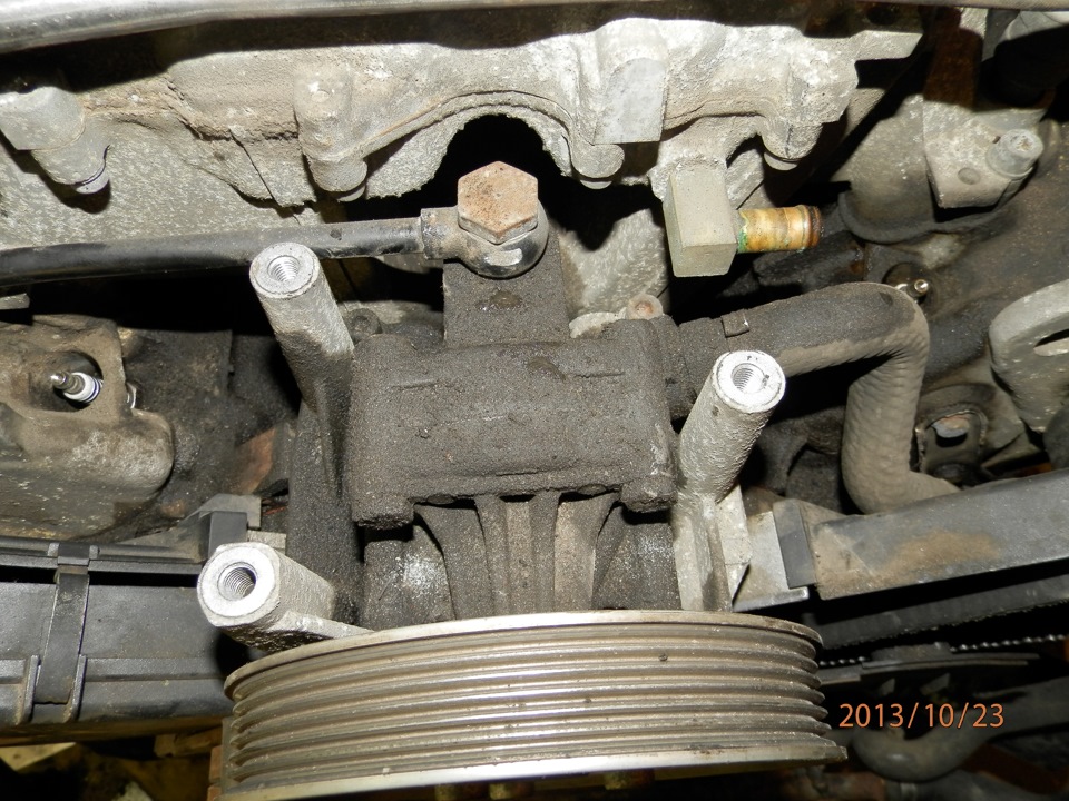

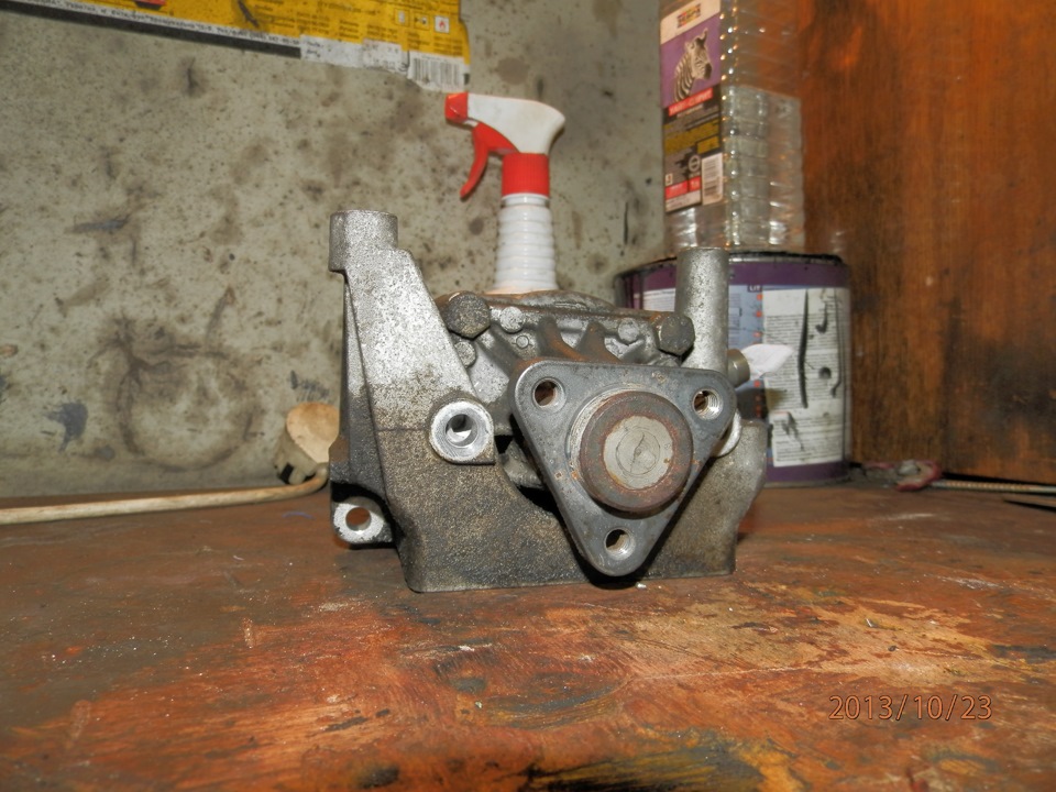

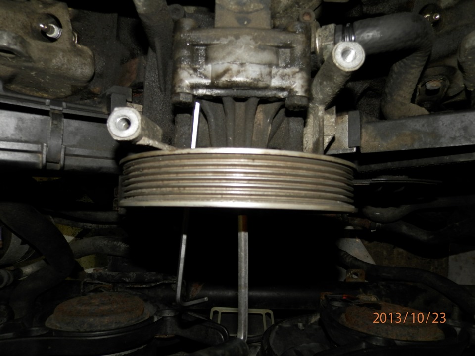

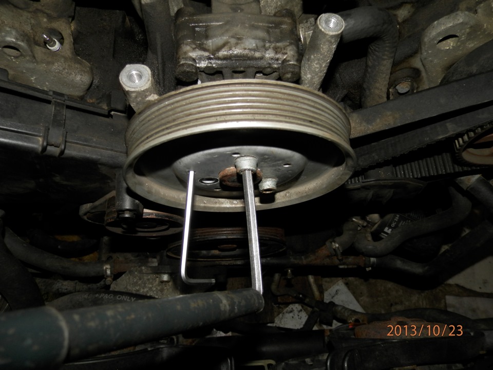

Откручиваем шкив насоса ГУР: можно с помощью спец приспособы либо фиксируя его, как делал я.

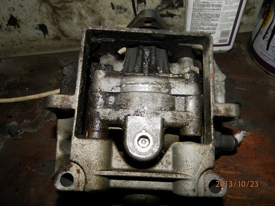

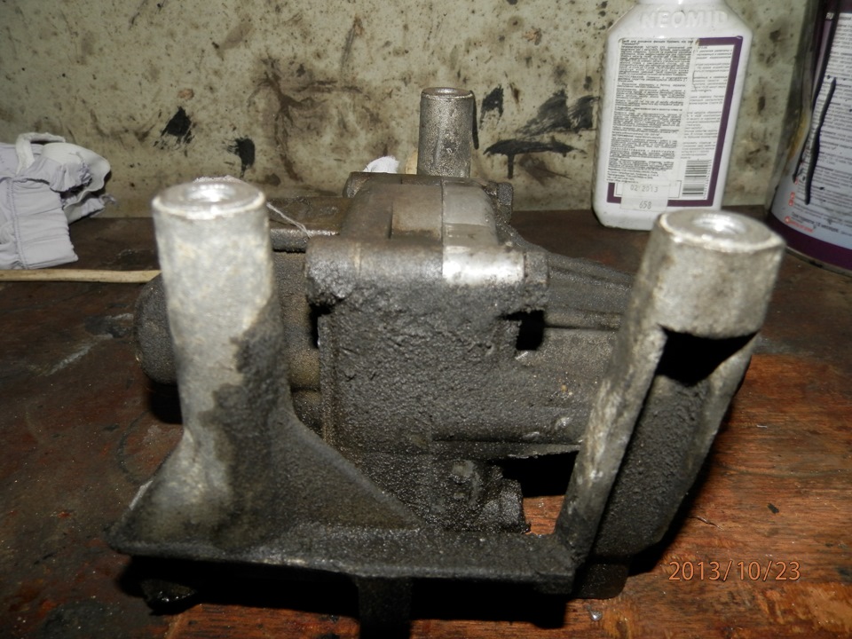

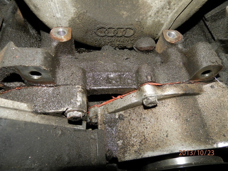

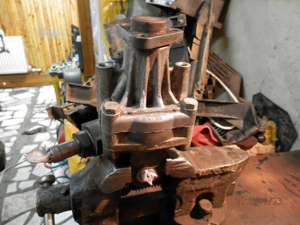

Обильное потение сальника насоса ГУР привело к сильному загрязнению пространства под впускным коллектором и самого насоса.

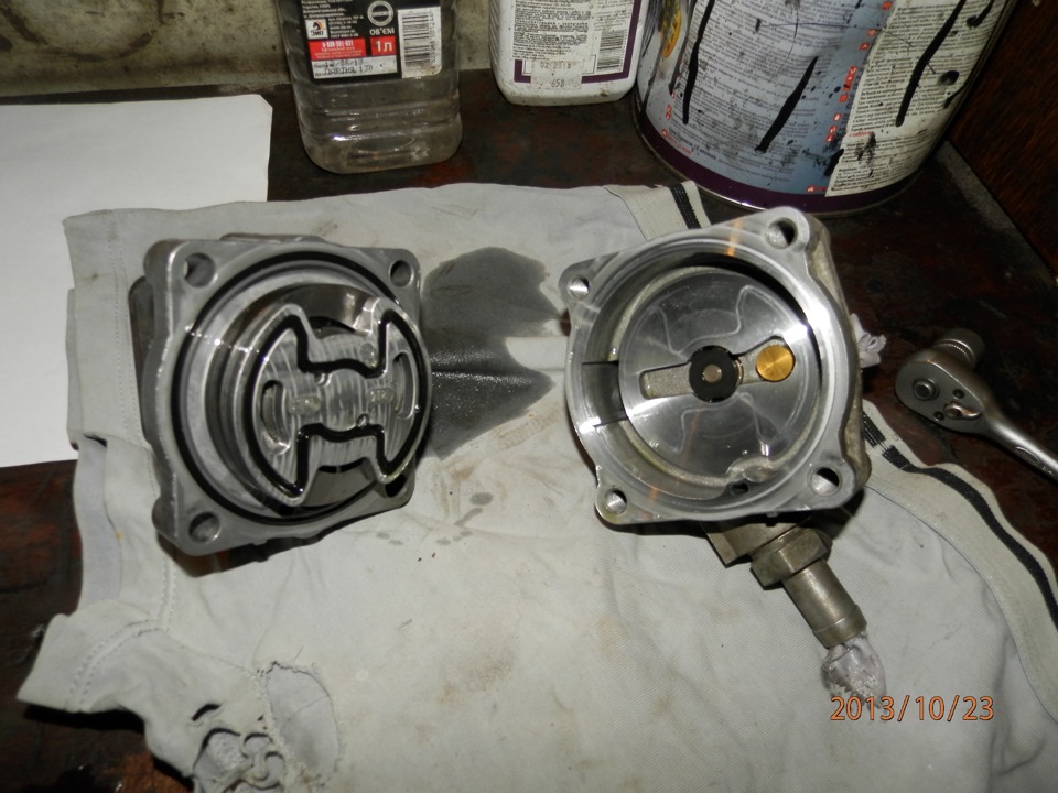

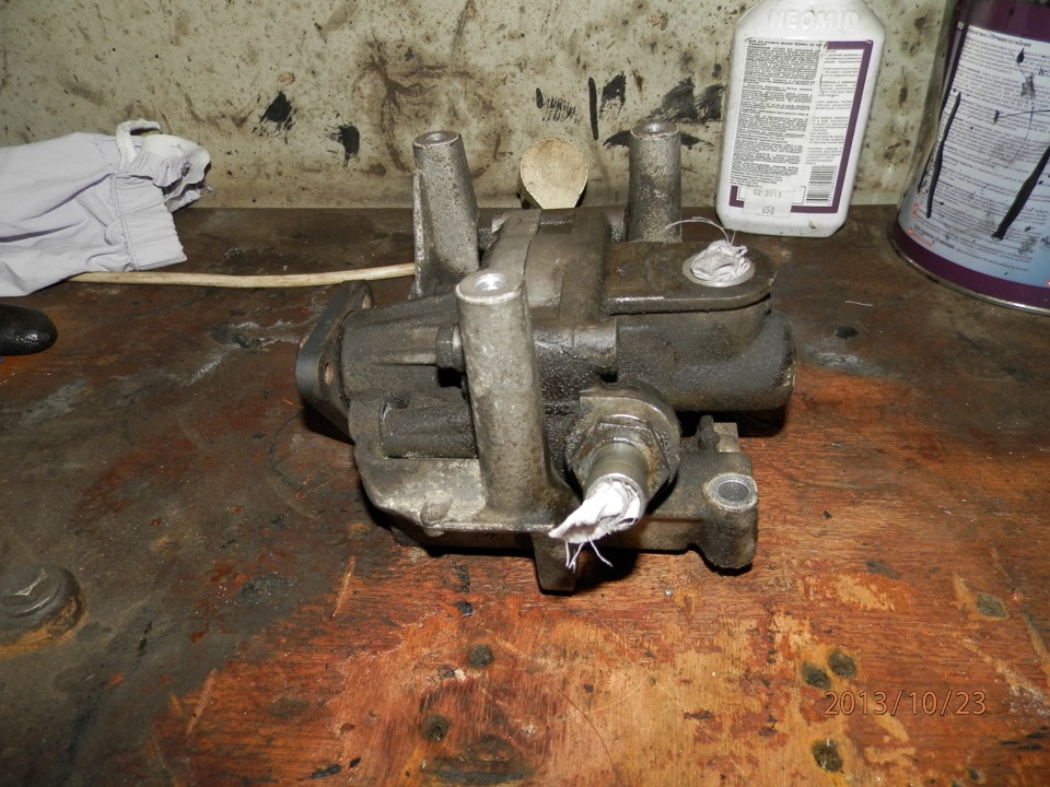

Перед разборкой необходимо хорошо отмыть и очистить насос от грязи. Хорошие помощники бензин/керосин, зубные щетки и воздушный компрессор.

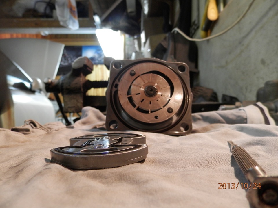

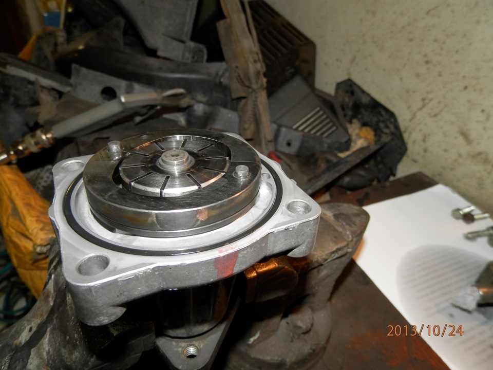

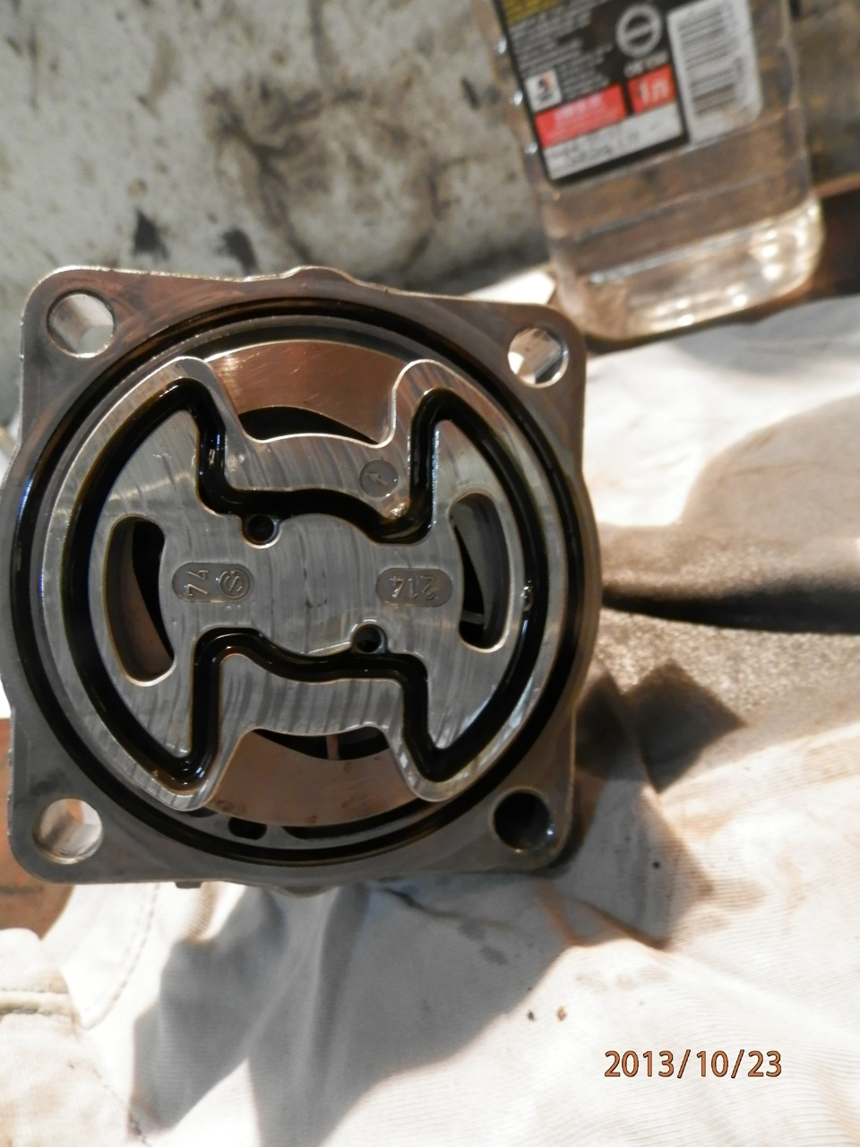

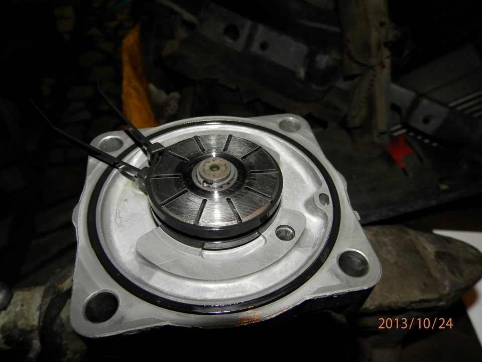

При разборке запоминаем положение всех деталей. Осматриваем их на предмет износа.
Лопасти насоса от их выскакивания с посадочных мест, перепутывания и потери фиксируем с помощью стяжек.

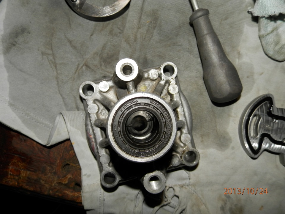

Номерок старого установленного сальника.
Ремкомплектик.

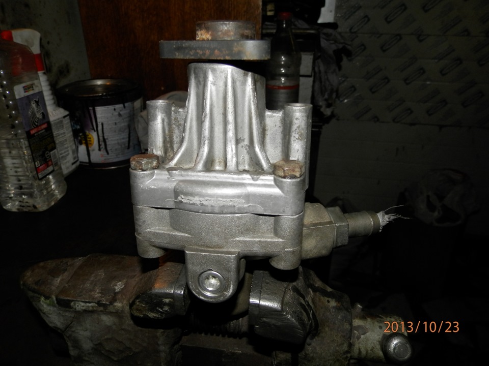

Все собираем в обратном порядке. Также рекомендуется вымыть бачек ГУР и фильтр-сеточку в нем, что было успешно сделано.
Заправляем отдельно насос ГУР оригинальной жидкостью VAG G 004 000 M2, остальное в бачок.
Прокачиваем систему свежей жидкостью (необходимо дополнительно 1 л на промывку), выгоняем воздух и проверяем на герметичность все соединения.

а если сами лопатки выпадут что будет
Если вставишь обратно точно также как было то ничего. Иначе могут закусывать.

я сальник только что запресовал и не могу вал на него одеть.Ты его заподлицо или до "полного" пресовал?
До тех пор пока он не уперся в ограничитель
мне кажется — я слишком глубоко его вогнал.Только что еле забил в него вал, потом вытащил — а вал срезал колечко з низа сальника
Меняй сальник иначе потечет
думаеш? А вытащить его нельзя?
Вытащить можно. Только ставить назад уже нельзя :(
уже вытащил, ему пи…ц. Завтра надо будет подбирать что нибудь из жигулевского…Самое главное — я и старый металический не могу назад забить…бред какой-то
