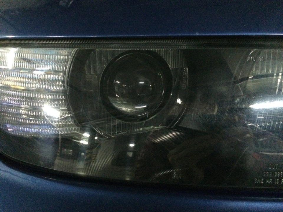

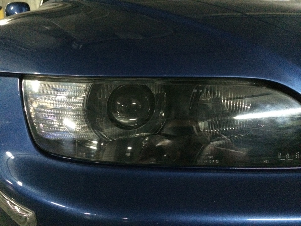

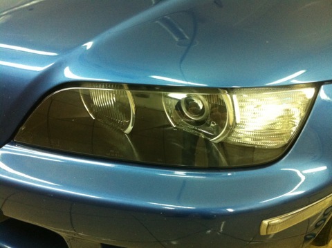

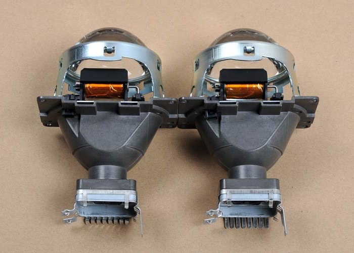

Позже собирался ставить линзы Hella Intemo, но передумал. Посоветовали попробовать би-ксеноновые линзы KOITO
В линзе стоит оригинальная лампа D2S
в кратце — лучший свет, который я когда либо видел. Очень достойно, что ближний, что дальний.
В фаре уже стояли кресты, поэтому окантовку линзы покрасили в черный, чтобы была общая картинка. На авто смотрится шикарно!
Обратите внимание на размер линзы по сравнению с предыдущей )))

зачем ставят в дальний кресты? обьясни пожалуста… товаришь отдал оригинальный свет, тоже с крестами ужеустановленными, с 5ки(Е34), собираюсь ставить на таз с маской моретте
Черный крест дает оттенок на отражатель и создается эффект черной оптики. При этом совершенно не влияет на свет.
не влияет и в лучшую сторону тоже?
Я же написал — исключительно визуальный эффект черной фары.
понятно! спасибо за разьеснение)

эти брал? 76мм?

вот эти

Эта чуть крупнее. Q5 самай компактная из таких крупных. У нее самое маленькое посадочное. И так пришлось резинку сзади менять ) Еле засунули.
А от Hella Intemo почему отказался?
Интемо тоже неплохо. Но вживую показали несколько вариантов. Эта была самой яркой.
Я хочу сказать. что еще огровное значение имеет лампа и блок розжига. Если это D2S с оригинальным блоком, то практически все будут хорошо светить
У меня на мотике очень хорошо светят моноксеноновые линзы класические Хеллы 100мм — только ближний свет — с D2S Филипсом и той же марки блоком. Лучше свет на мотике видел только на BMW K1600GTL.
И все же — Аудюшные ты взял из-за размеров, потому как "тюнинговые" не влезали. А Хеллу Нью тебе показывали? По тестам той же гарны фары, они тоже очень и очень неплохи…
показывали. Эта самая компактная
Спасибо. То есть макисмально в зэтковские фары влезают только ку5?
ну, можно что угодно засунуть )
Надо мерять все. Если с колпаком, то вообще любую можно поставить.
еще бы фото стг по сравнению со старой
сделаю

Для бОльшей линзы резал маску или подобрал другую?
маску резал. Там же пластик
Эт я знаю. Как ее аккуратно подрезать — вот в чем вопрос.
в смысле? кругорезом.
Подобной насадкой www.bosch-do-it.by/mam/bo…retaer_06_17_vs19310.jpeg
