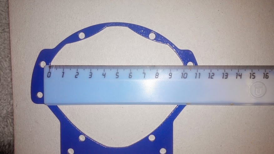

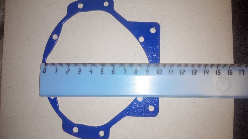

ранее были сделаны фары И так мной вчера были куплены рамки . Я их отсканировал проверил и вот выставляю для общего пользования пока в БЖ далее в Nissan Almera D2.Начнем:
отсканировал

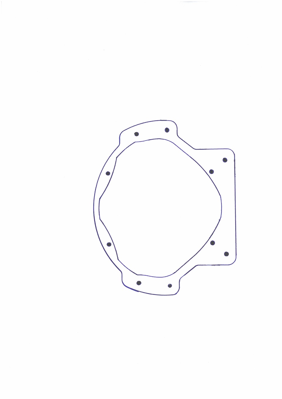

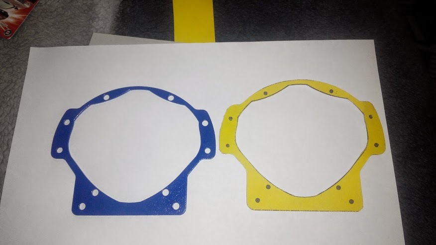

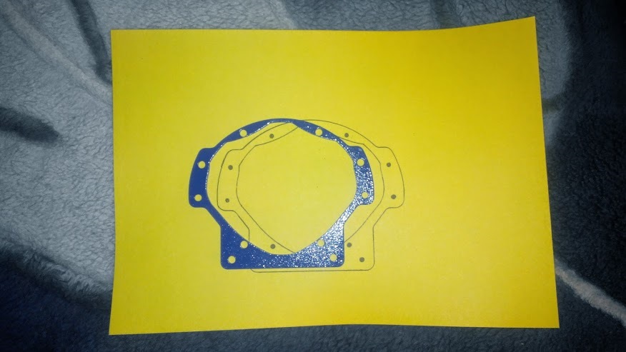

Далее распечатываем я распечатал на желтый тонкий картон(прошел через принтер)
Важно точно попасть в размеры на рисунке 2 .Потом можно перенести шаблон на метал 2мм лучше алюминий .Выкладываю только для всех, выкладывайте, рекомендуйте дальше что бы все альмероводы могли пользоваться данным шаблоном без платно (на права не претендую). Делал это сугубо для других так как у меня данные рамки есть.Пользуйтесь дорогие Альмероводы! Всем удачи. Надеюсь данная информация многим будет полезна!Проверено на себе!И в Дополнении- Установка модулей Hella с переходными рамками!
БЕЗ РАМОК

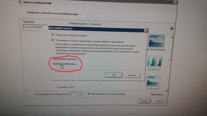

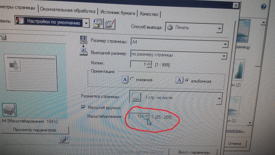

переделал на 104 % распечатал замерил всё пучком. размеры как на фото с линейкой
вот файл на яндекс диске:
yadi.sk/i/gOB9r3vrcwwJo
ЗЫ: через недельку другую получу модули и буду ставить с рамками по этим чертежам.

По мне так бесполезная трата времени! Сначало распечатай потом думай как выточить. Сложная деталь для домашних условий! Если уж решил ставить такие модули то и можшо прикупить эти рамки!
Но это в Москве можно найти. Я такой из жести за 5 минут вырежу. Да и может кто ни будь заморочится!

а чем вырезать удобнее не подскажешь?
Я где то читал парни лазером резали! Кто то резал ножницами потом точил!
