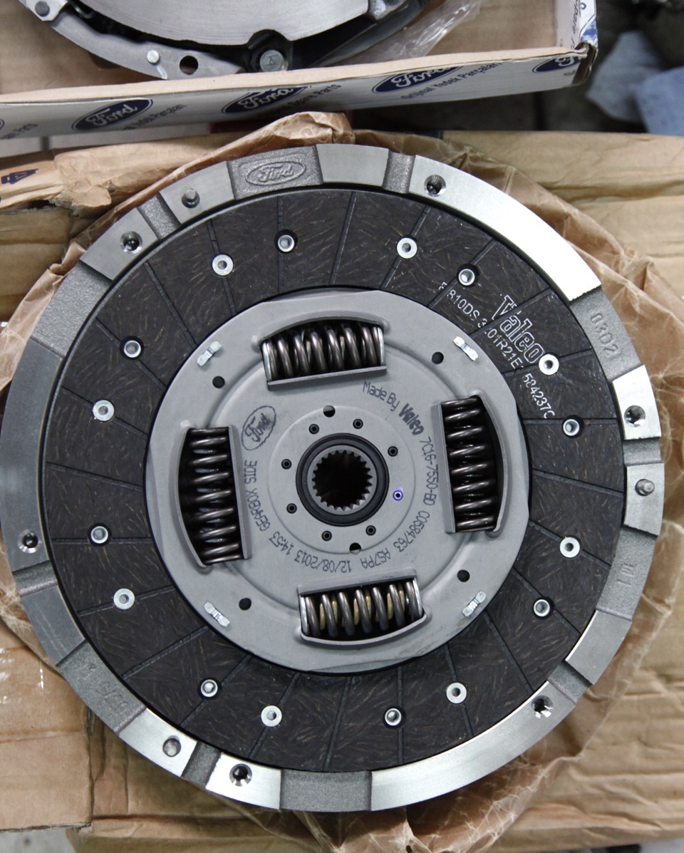

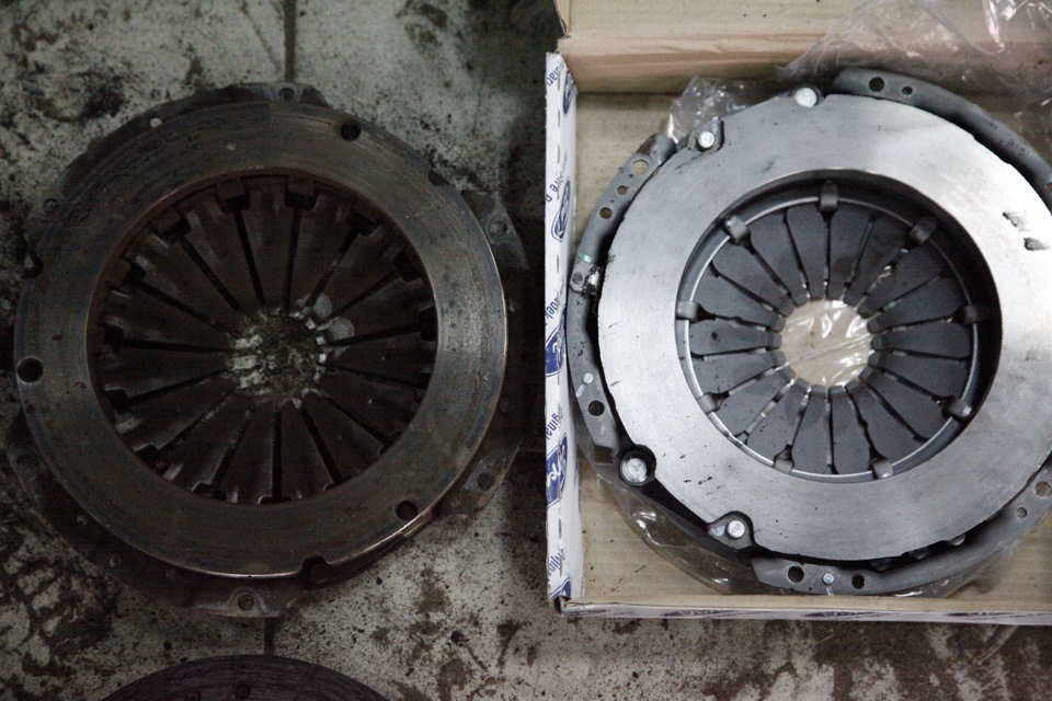

Предистория вопроса знакома почти каждому дефоводу со стажем от года. На 65 тыс. пробега мы уже меняли сцепу, гарантийным случаем это не признали и касса мэджора пополнилась на 29 т. Сейчас 145 тыс. пробега, дергатня при переключениях, пробуксовка в горку, рекорды тахометра и разгон до сотни стремящийся в бесконечность…

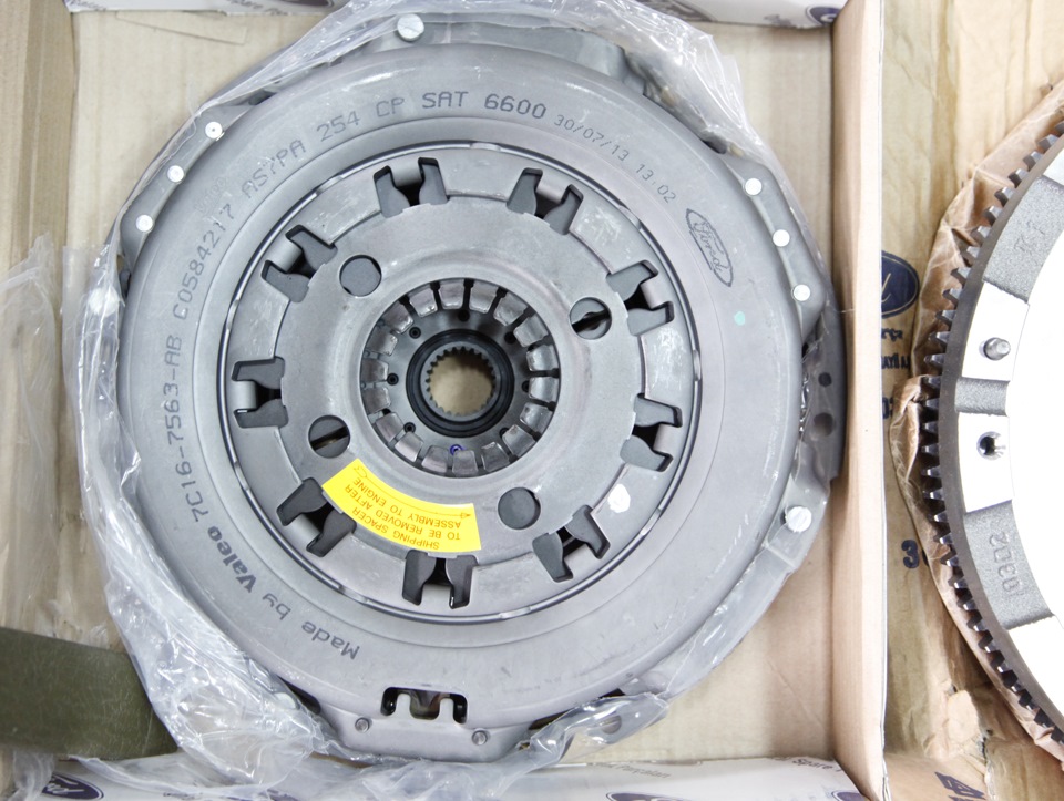

Детали заказа:

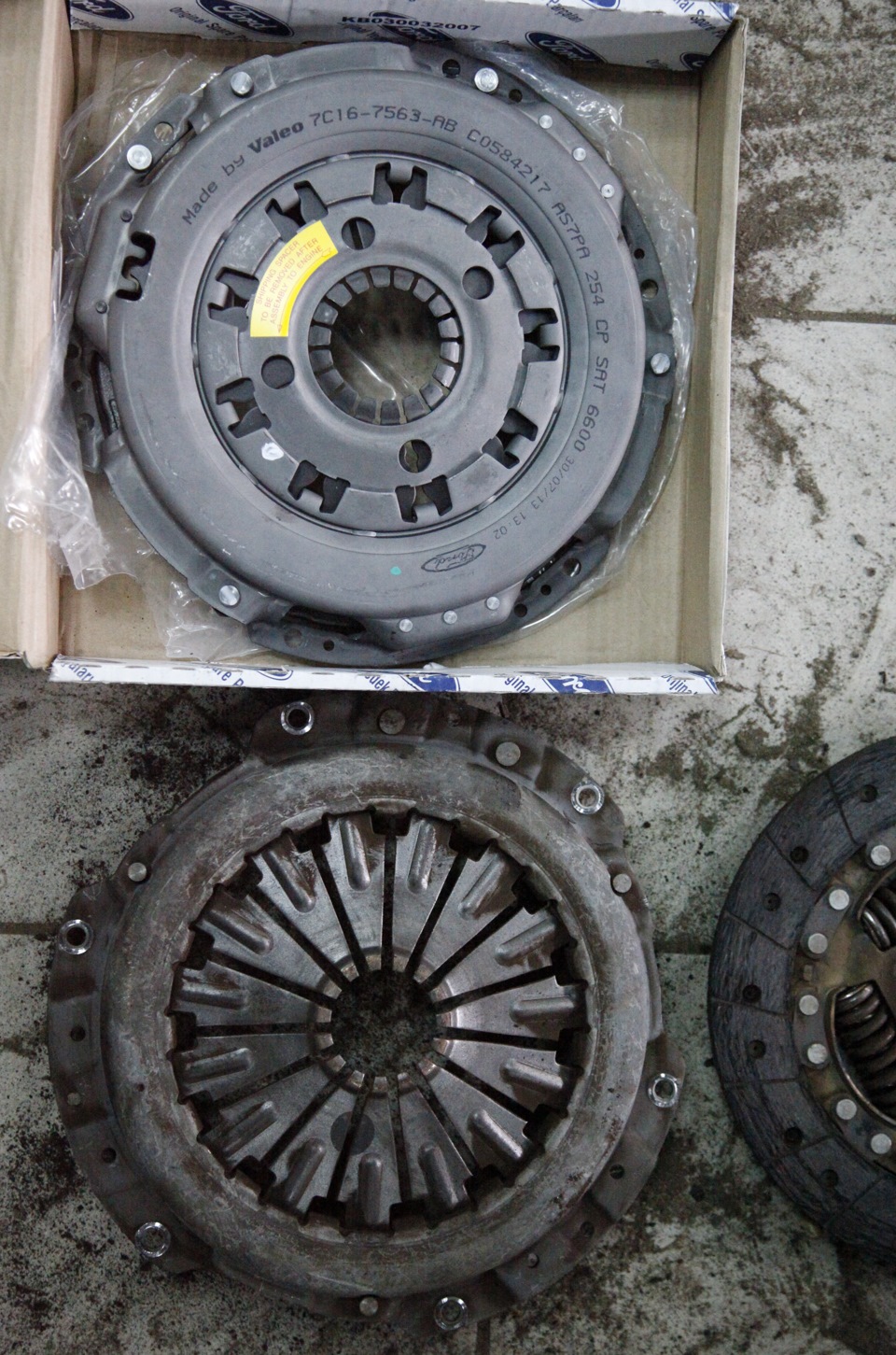

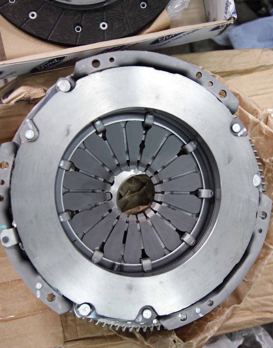

сцепление в сборе — 1700016 ~ 7100 р.

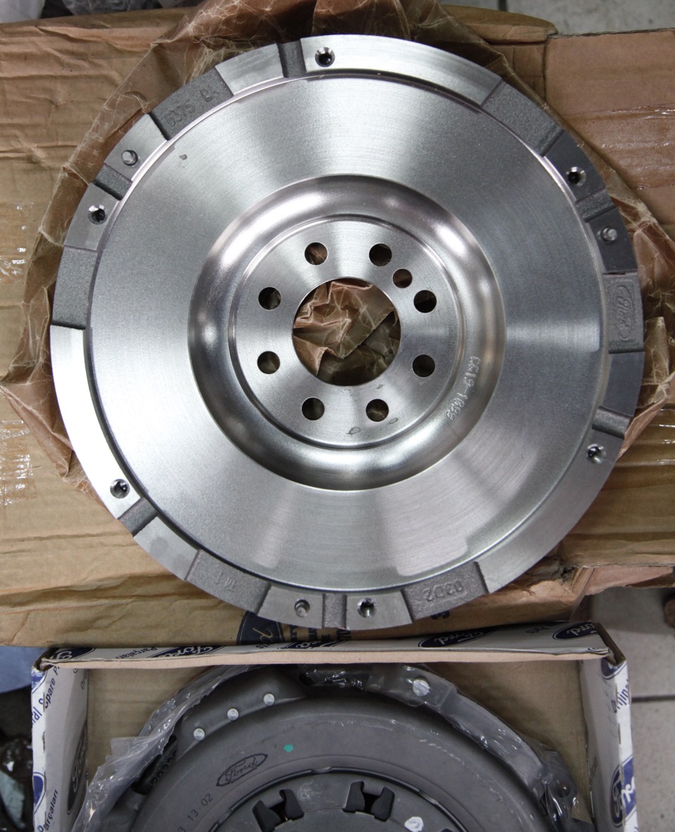

маховик — 1439428. ~ 8000 р.

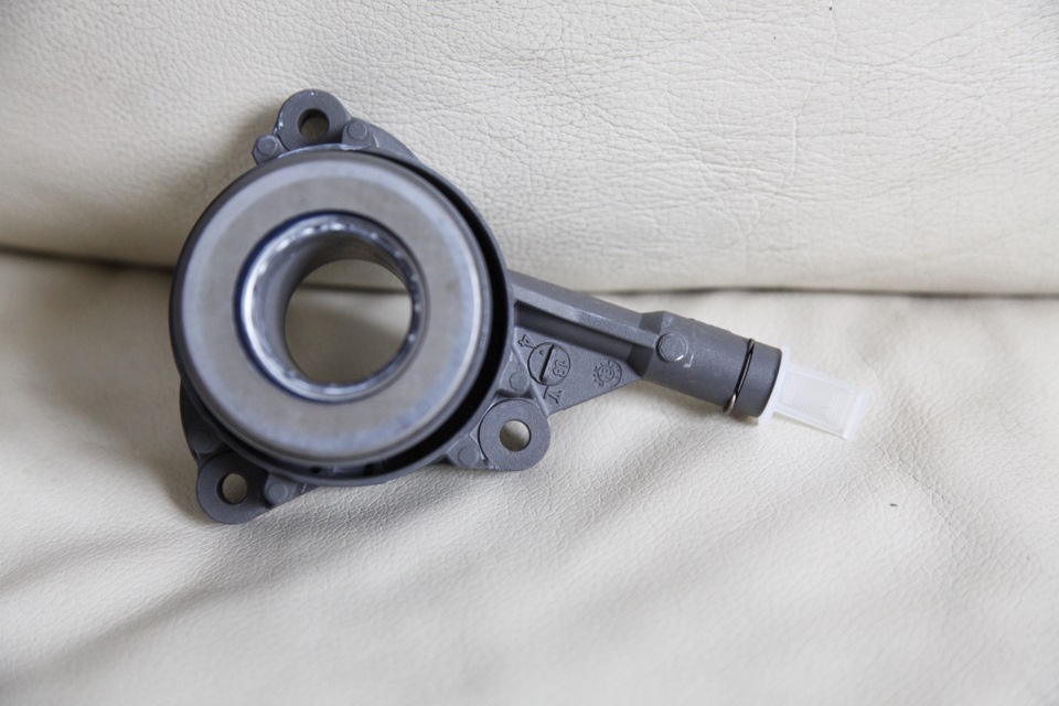

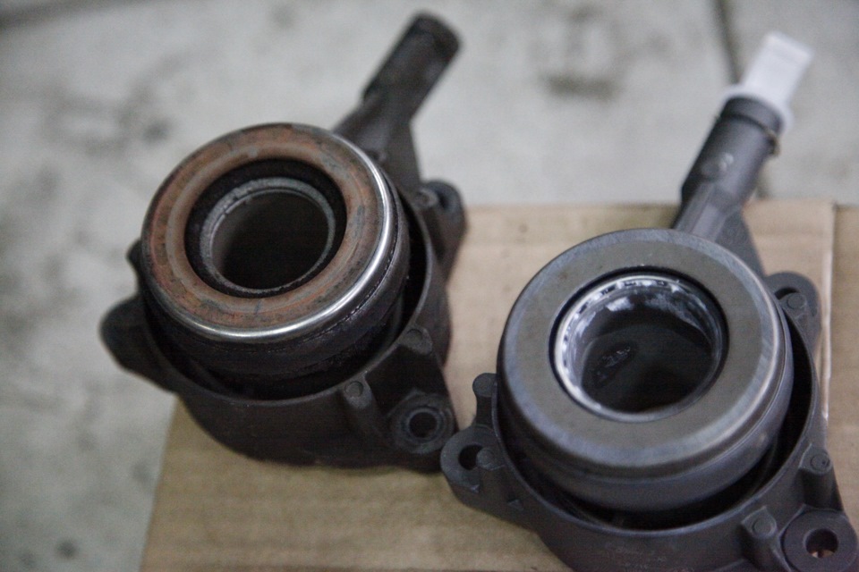

выжимной подшипник — 1675978 (не проверен, идентичность 99,9%). ~ 2800 р.
все детали для форд Транзит с МКПП МТ82 (с 2006 г.)
(вбивал номера в поисковик запчастей zzap.ru, в моём случае практически оптовая цена)
Монтаж: совпадение 100%.

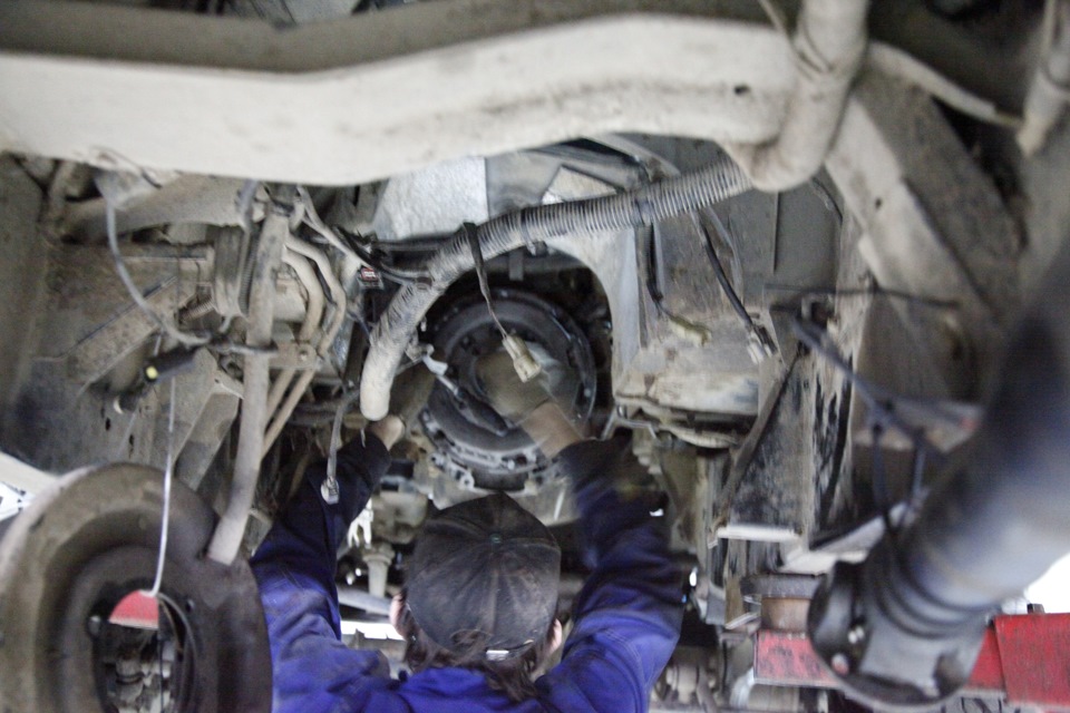

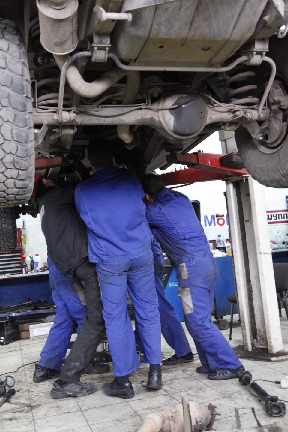

эксперимент проводил в PitLine (Москва, Ясенево — 8000р) Ребята обещали подождать денёк-другой, если придётся откатиться на ЛРовские детали, спасибо — не потребовалось. На монтаж-демонтаж (с ржавой выпускной) ушло 6 ч.

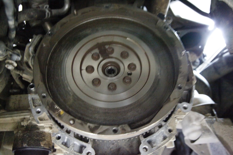

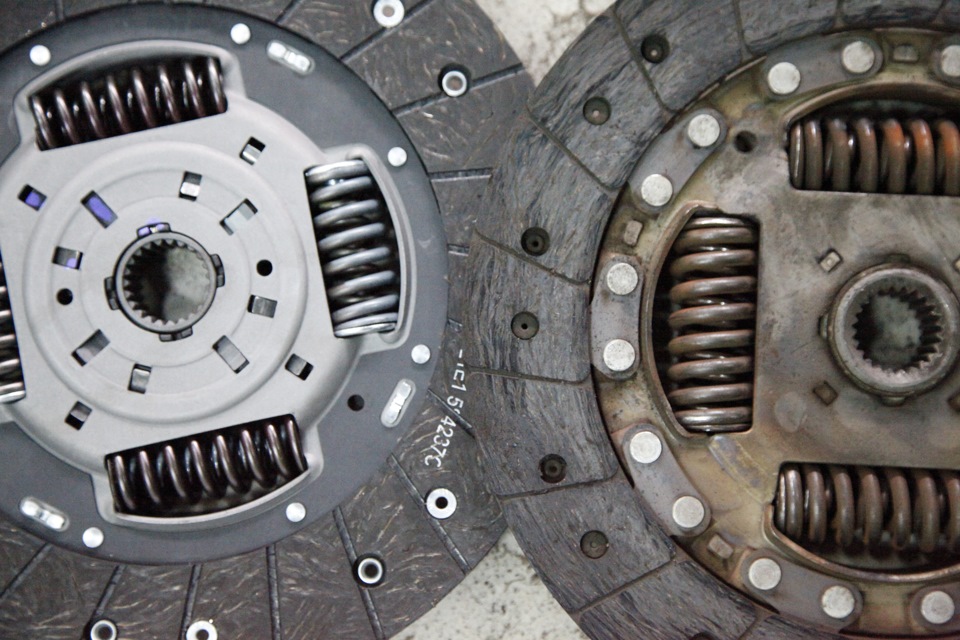

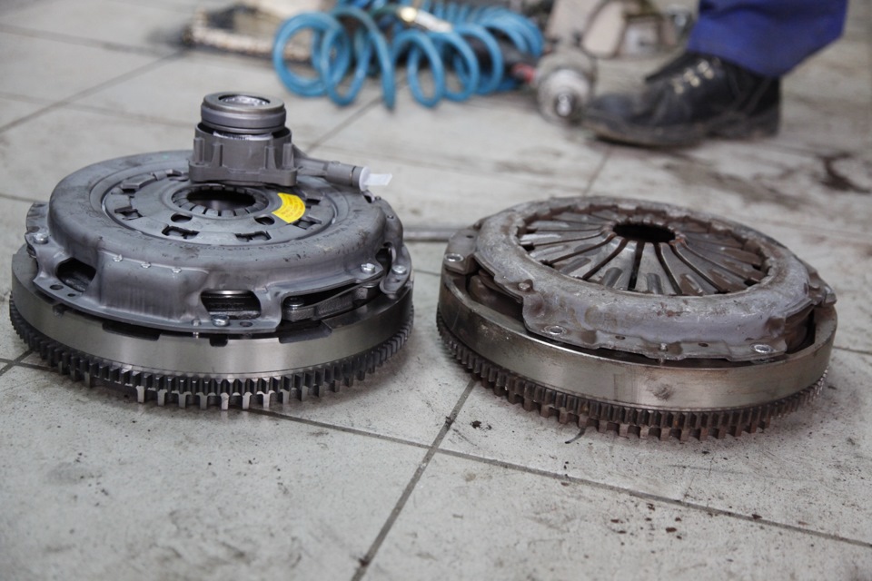

Друзья присмотритесь, "недобор" на привалочной плоскости маховика около сантиметра, на Деф заведомо ставят "некондицию"?
Новая сцепа заработала мягче, схватывает в начале хода педали. По словам владельца новой машины (10тыщ. пробег) гораздо мягче. Экперимент начат, результат покажет время.

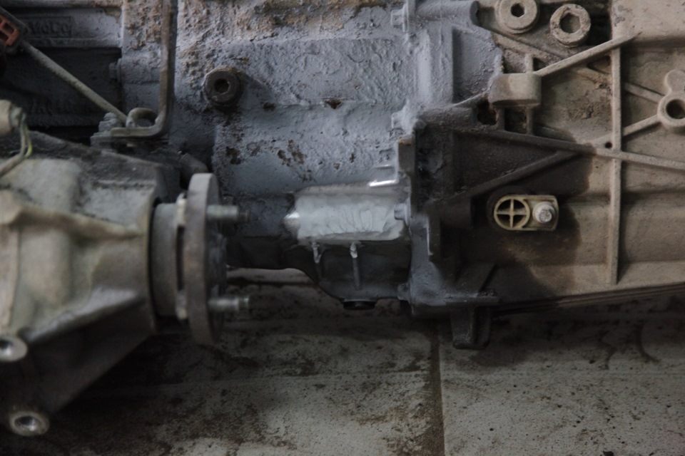

Во время очередной прогулки в Альпы развалилась крестовина и кардан учудил трещину на кпп, заварили в том же сервисе неделей ранее с помощью неведомой космической технологии, не снимая коробки (трещина внизу кпп, то бишь "под маслом") Спецаппарат из Зеленограда (Димент) на сверхзвуке напыляет алюминиевый порошок на ушибленное место (напыляет в сервисе, а не прицельно из Зеленограда:) ) и на молекулярном уровне скрещивается с поверхностью.

мне фордовский выжимной подшипник для LRDef90 2008 года не подошел. Не соединить с гидравлической трубкой. Оказалось, что на подшипнике канавка для фиксации да долю миллиметра дальше и фиксатор на трубке защелкнуть нельзя ( . Сдал обратно и заменил на родной

а разницу не почувствовал, маховик же легче?
Маховик тяжелее, он менее глубокий (возможно поэтому лучше держит перегрев) т.е. больше металла, но при работе педалью сцепления ты это не почувствуешь.

Педаль сцепления стала гораздо мягче, если жёсткость стока взять за 10 единиц, то транзитовский вариант тянет на 6-4 единиц (установлены на двух дефах)
Друзья кто мне толково расскажет, что мне нужно менять что нет и подойдет мне или нет к моему дефу выпуска 2010 года ! подошел вопрос к замене сцепки. нужно ли мне менять маховик комплектом?! именно такого сцепки не нашел! есть фирмы Валио (подойдет ли он мне)? и стоит ли мне его менять на такой?! Задача такая: сделать мягче педаль сцепления и заменить на более качественных комплект. А то каждые 10-15 т/км начинают звенеть пружинки на холостом ходе авто. Жду дельного совета друзья)!
Георгий, транзитовская сцепа (от valio) для установки в Деф 10-го года потребует замены маховика. В посте есть номера. Мягче (очень заметно мягче) и надёжней погремушки от ЛР

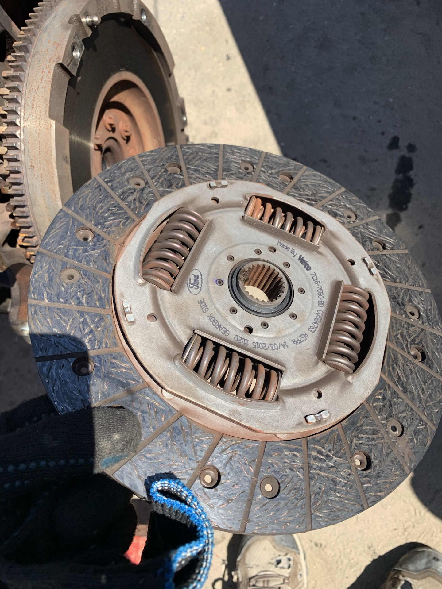

Сцепление без проблем, не гремит. Пробег около 40 тыщ, (2 экспедиции в горы и Аральский оазис), на этом сцеплении 10 тыщ назад заклинило и разорвало понижающий ряд в раздатке. На второй машине такой же комплект откатал 9 тыщ, — разница в работе педали сцепления у двух машин незаметна. Меняйте смело, выйгрыш в удобстве управления в городском режиме огромен!

Около 25 тыщ (5 тыщ боевых). Перемололи с этим комплектом раздатку: пару подшипников и зубья пониженного ряда — признаков старения не наблюдается. Скорее всего буду ставить этот комплект на Деф супруги.

Хочу поставить по вашим рекомендациям. Стал искать по партномеру — оно выдает разных производителей.
FORD Otosan
VALEO
Что брать?
Я брал Valeo,
Fordовское стояло два раза, Otosan незнакомо. Сейчас пробег 15 тыщ. — без нареканий, мягкая педаль большой плюс в сравнении со стоковым комплектом, особенно в месячной экспедиции.

Работает чётко, мягко схватывает в начале хода педали, "суммарный люфт трансмиссии" слегка уменьшился :), "прыжки" сцепления ушли в прошлое (старый маховик был перегрет и пошёл волной). Сейчас уже не вспомню поведение сцепы после первой замены, но в сравнении с прошедшим годом пробуксовка попала как вид (про грязи напишу по мере их наступления).

Я правильно понял, что маховик тоже под замену обязательно?
Да, маховик другой для транзитовского сцепления — менее "глубокий".
Выжимной можно оставить родной или сменить на тр-кий, но это утверждение требует проверки.
А ты транзитовский выжимной поставил?
У меня очередное оригинальное к концу подходит (очередные 30ткм) Достало уже! С 60ткм пробега, на котором приобрёл ДЭФа кончается уже четвёртый комплект! Меняю раз в 30ткм, как-будто это заложили изначально в прочность сцепляния. Спасибо за инфу. Буду ставить. Тем более ценник с маховиком как за комплектсцепления ЛР.
Нет, выжимной брал в роверленде (производитель Luk) т. к. нечего было сравнивать. Сейчас бы взял транзитовский — обе коробки, как никак МТ82. Возможно стоит рискнуть и с транзитовским опорным подшипником, раз пошла такая пьянка — режь последний огурец. Паш, я вообще наугад запчасти покупал.
