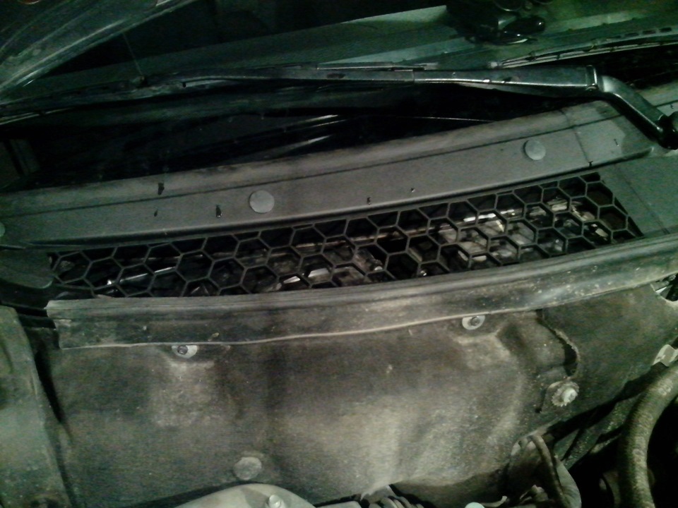

в прошлый визит к ОД было заказано жабо, в замен родного… которое пошло волнами на солнце…

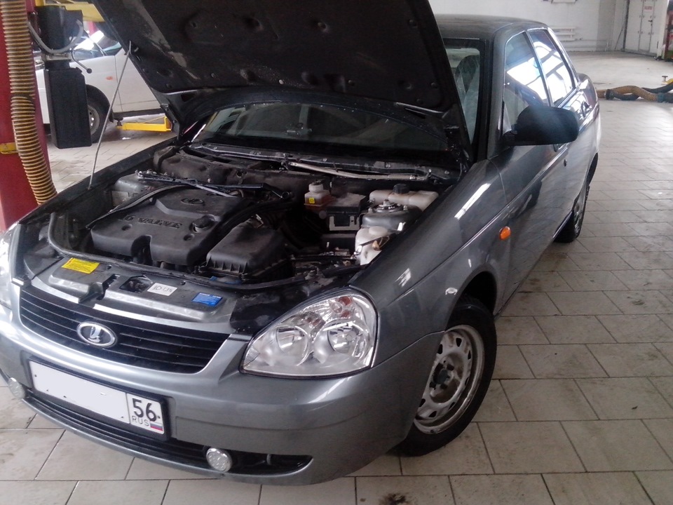

Через две недели мне позвонили из автосалона "ВОЯЖ", сообщили о том что жабо пришло и можно приехать на замену.
Помыли машину, загнали в рем зону… в этот раз меня пустили тутда без вопросов, видимо запомнили уже))))

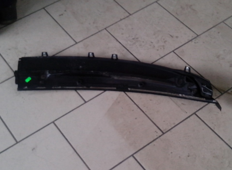

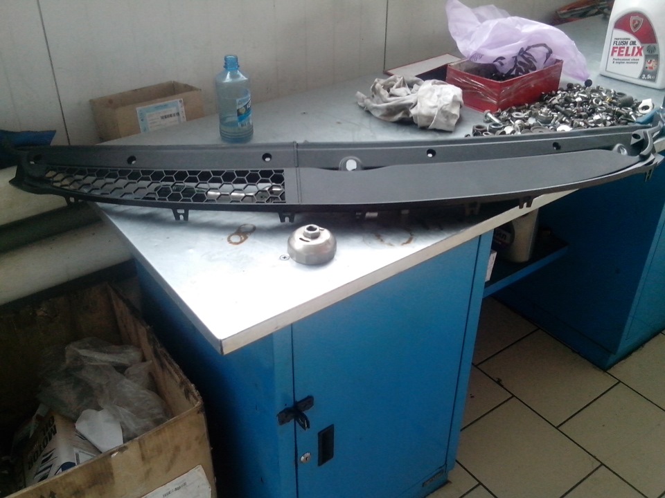

мастер принес новое жабо, и впал в ступор)))) оно было нового образца… отличалось оно тем, что на кромне есть такие приливы которые должны заходить под стекло…
но ни ИПГ ни мастер этого не знали… и уверяли меня что под стекло оно не засовывается)))
мастер снял старое жабо, начал одевать новое… но ничего не получалось…
собрали консилиум из меня, ИПГ и мастера)))) оказалось что мешал одеть жабо герметик под стеклом в некоторых местах.
подрезали герметик и жабо оделось.
Но не обошлось без косяков: рядом с этим отверстием должна быть резинка …
которая не подходит со старого жабо из-за изменившегося решетки воздухозаборника,
в ответ на вопрос : а что с резинкой, мастер сказал что ее тут быть не должно)))
спорить не стал, что с ним спорить то))) но пошел в шоурум и посмотрел на новой приоре — резинка есть)))
ИПГ сказал что дозакажет резинку и придется снова приехать(((

Привет. Понимаю, что 10 лет тому назад было… Не припомнишь, как и чем они герметик под лобовым подрезали?
Канцелярским ножом вроде
А скобы эти пластмассовые?
они какбы вылиты вместе с жабо… то есть пластик

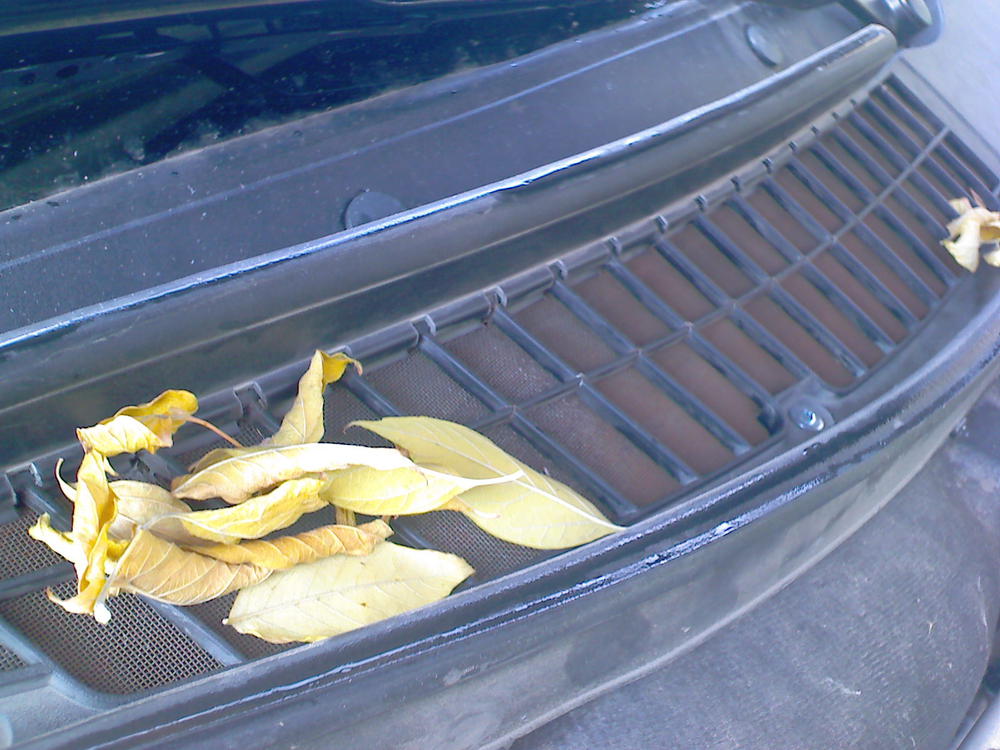

На моей жабо на двухсторонний скотч было дополнительно по краю на лобовуху приклеено. Когда воздушный фильтр салона менял это увидел.
На рестайлинговых интересно также делают?
нет… по другому…
мое жабо, то которое заменили, тоже с завода было на скотч приклеено…
а вот новое (рестайлинговое) крепится под лобовое стекло…
Ну слава богу) А то при каждой замене/очистке фильтра переклеивать скотч достало. А сеточка это классная тема, сам не нарадуюсь когда поставил. Не боюсь ни листьев ни веток!

тоже хочу такую, про крепление под стекло сразу заметил а вот что за резинка не понял, ну ладно по ходу пьессы разберёмся, лето отезжу к зиме закажу если всё нормально будет
www.priorovod.ru/picture.…umid=2321&pictureid=15651 вот тут видно что резинка вверх торчит…
понял про чё, хорошая резинка влага в сопло не попадает, заметил очень полезную вещь мелкую сетку а то листья и всякая кака летит
фото с инета… если не продам машину тоже себе к осени сетку поставлю!
тож к осени планирую заняться
