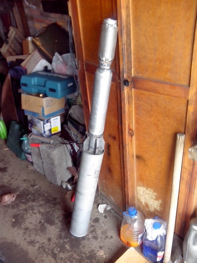

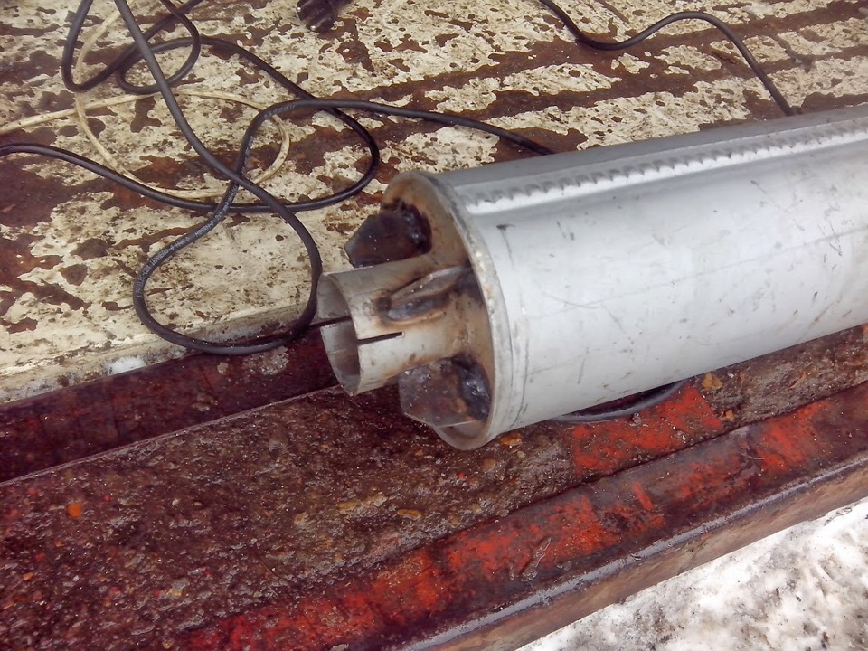

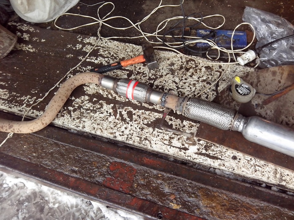

прошлый сезон меня немного напрягла выхлопная труба, которая выламывалась то с одного конца, то с другого поэтому перед этим сезоном я закупил необходимых компонентов и решил попробовать собрать выхлоп самостоятельно. Для этого понадобилось: 1. Гофра 55x200p JMJ 2. Гофра bosal 265-707 (52 мм) 3. Пламегаситель POLMOSTROW 00252 (55 мм) 4. Банка глушителя ГАЗ-66 или ГАЗ-53 5. хомуты 50мм (52), 56мм, и 130 мм
дальше будут фото с описанием
первым делом усиливаем патрубки глушителя косынками, прошлый раз именно их выламывало
вторую сторону тоже усиливаем. Привариваем (в идеале прикручиваем) пламегаситель

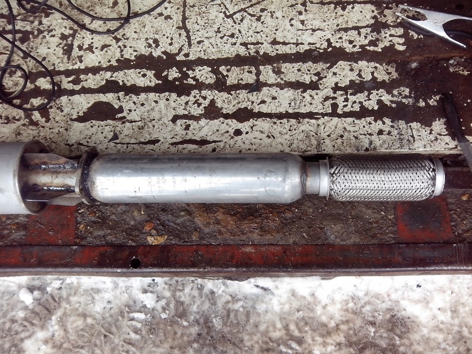

примеряем гофру, а затем тоже привариваем
сборка с гофрой
примеряю последнюю часть глушителя, но точная подгонка только после установки всего выхлопа на машину
заезжали племяшки, после них остались

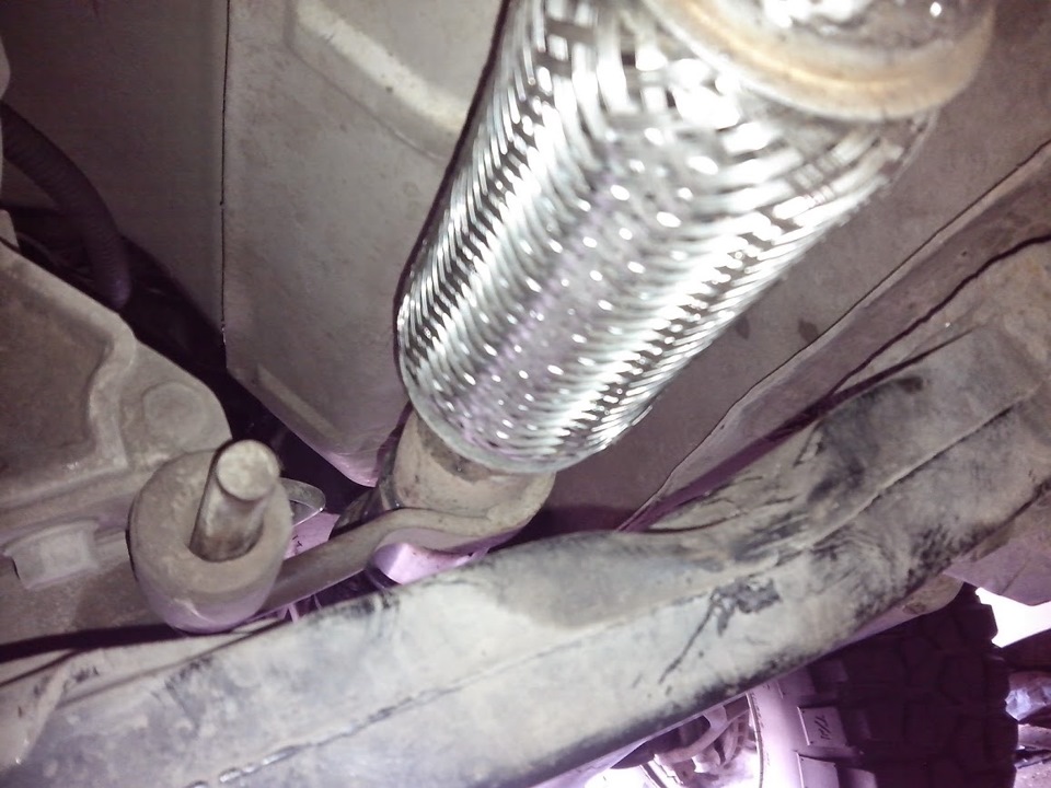

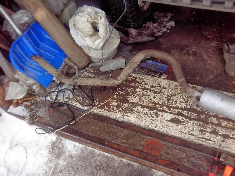

снял приемную трубу, вырезал из нее патрубок с креплением к подушке на траверсе
приварил вторую гофру (52мм) к патрубку, а второй конец будет на хомуте, для этого сделал в патрубке гофры пропилы
поближе
примерка

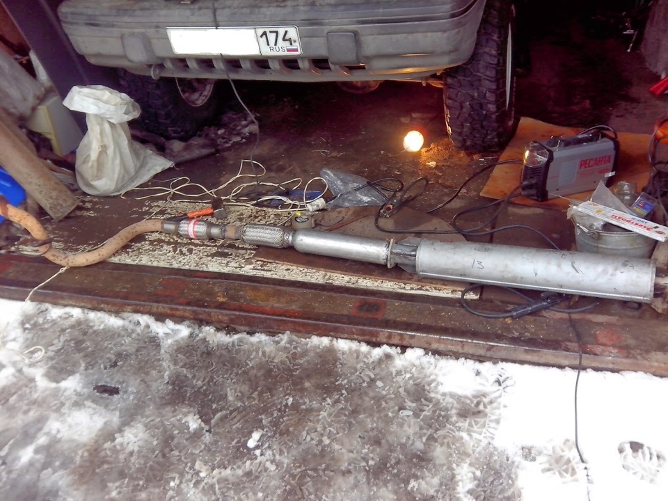

изготовил дополнительный подвес выхлопа, не знаю как правильно ставится эта резинка, но по другому не лезет, порву — поставлю другие
второй дополнительный подвес
ставим на место

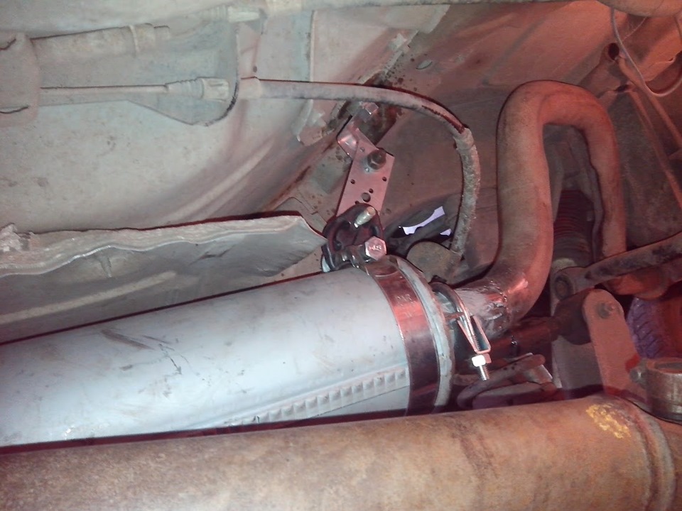

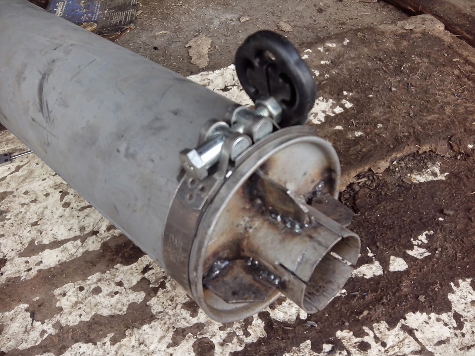

обжимаем хомутом, не забыв промазать герметиком (керамическим вроде)
колхоз-крепеж заднего подвеса, так же к последней части трубы был приварен небольшой патрубок под нужным углом — потому что банка прижалась максимально вверх
и второй крепеж к полу
испытаний еще не провел, как проведу — сделаю видео

не забудь косынками проварить патрубки на банке ГАЗ53, чтобы не вырывало их это первое второе — в банке от газ-53 — загляни внутрь патрубка — их часто делают какие то рукожопы — и при диаметре патрубка 60 мм (или не 60 — не помню — но суть не в этом) — внутри — в торце банки — куда патрубок вварен — отверстие 40мм, я там сабельной пилой надрезы делал — и края загибал — чтобы отверстие соответствовало патрубку
и еще что я изменил за это время — это убрал дополнительный подвес — который после гофр я ставил — рвался постоянно, а вот подвес перед задним мостом оставил — ходит норм

у меня видишь — две подряд гофры — до подвеса на траверсе и после — может поэтому все норм
Ага, я заметил. Возможно поэтому.
поставь тоже две, только не бери самые дешевые гофры — они совсем из фольги
хотябы тот же Босал — он более менее железный и варится
это первое
