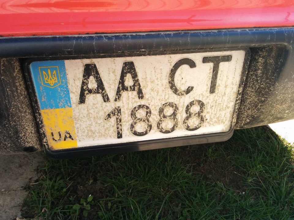

Поставив год назад номера американского формата, я печалился, что возможности выбрать рамку для них нет: сами номера по размеру идентичны американским, но нижний ряд цифр нанесен таким образом, что если использовать для крепления какую-то оригинальную американскую рамку, то выглядит некрасиво… А выбор рамок украинского производства, учитывающих особенности размещения символов на номере, мизерный.

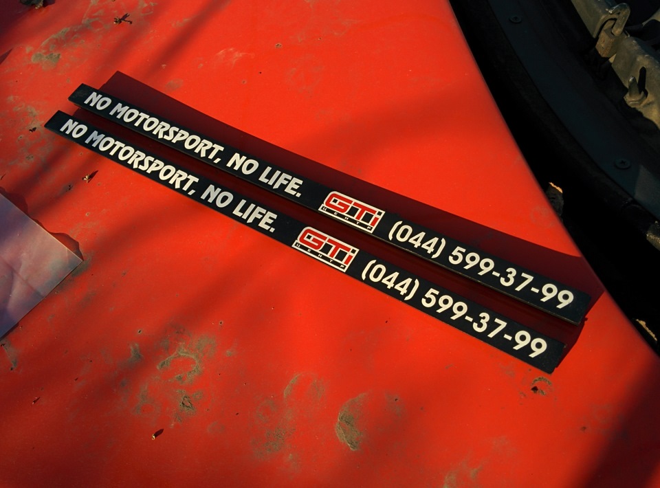

В итоге, я взял у AndriyGTI его фирменные накладки GTI-центра на обычные рамки "европейского" формата и переделал для использования с американской рамкой. Поскольку процедура может еще кого-то заинтересовать — описываю рецепт.
1. Берем понравившиеся накладки на рамки.

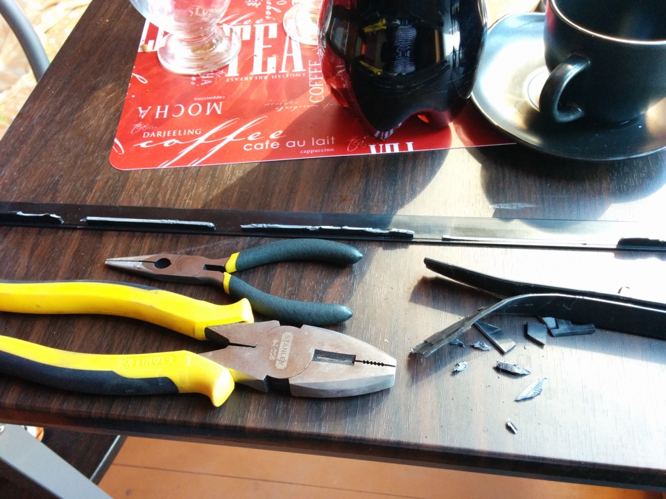

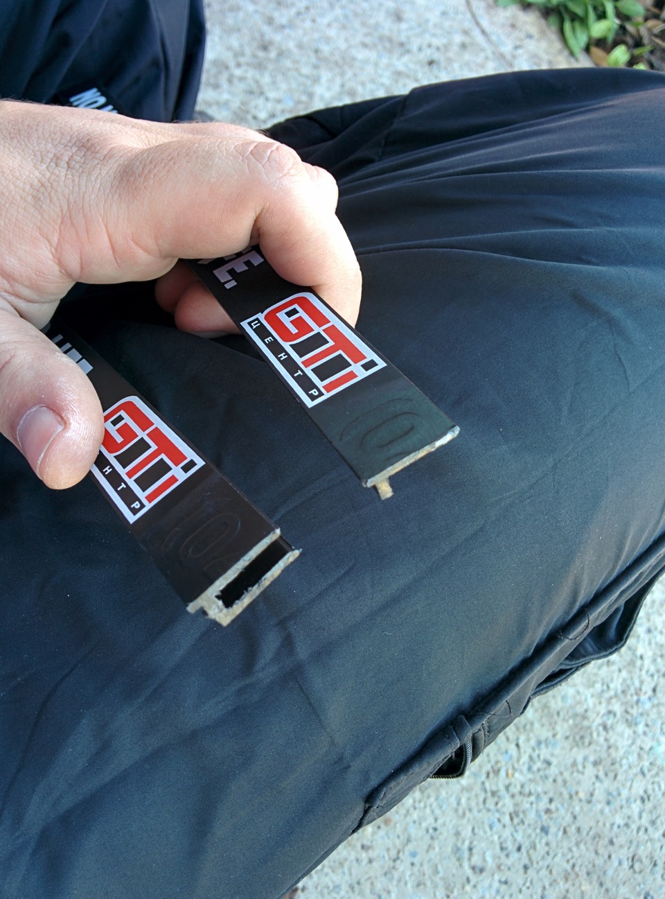

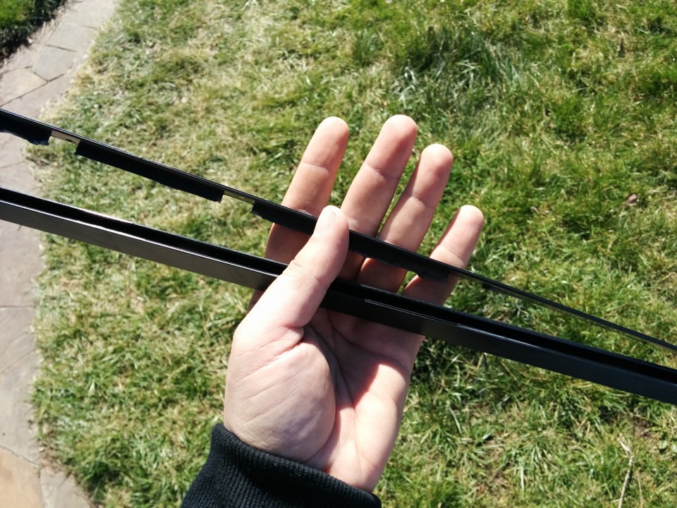

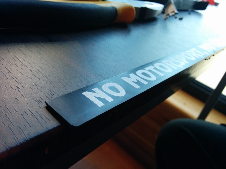

2. С помощью плоскогубцев отламываем обратную сторону П-образного профиля накладки. Ломается несложно, прямо по стыку. На одну накладку уходит 5-10 минут максимум.
Получаем накладку Г-образной формы, которую можно вот так приложить к нижнему торцу рамки.
Сверху обломанная, снизу необломанная.

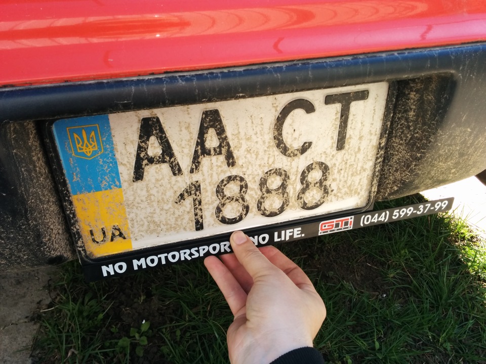

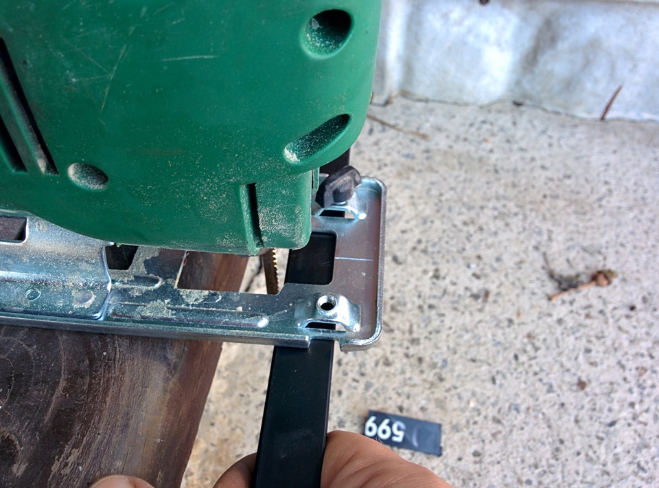

3. Примеряем. Отмечаем, сколько нужно отрезать.
4. Отрезаем. Электролобзик очень удобен, но и ручная пилка пойдет.

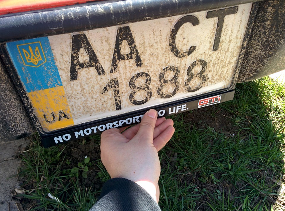

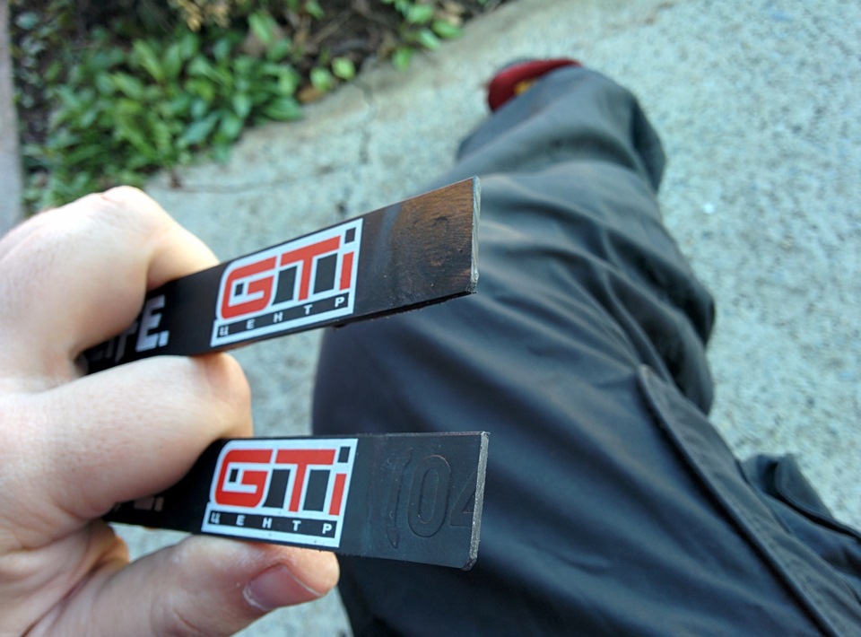

На самом деле, в процессе оказалось, что обрезать еще П-образную накладку удобнее, чем Г-образную, да и ломать потом придется меньше. Поэтому лучше сначала примерить, потом отрезать, а потом уже отламывать профиль… А еще на этом фото видна неровная поверхность кромки. Неэстетично, доктор…
5. Поэтому берем надфиль и обрабатываем кромку до полного удовлетворения результатами труда.

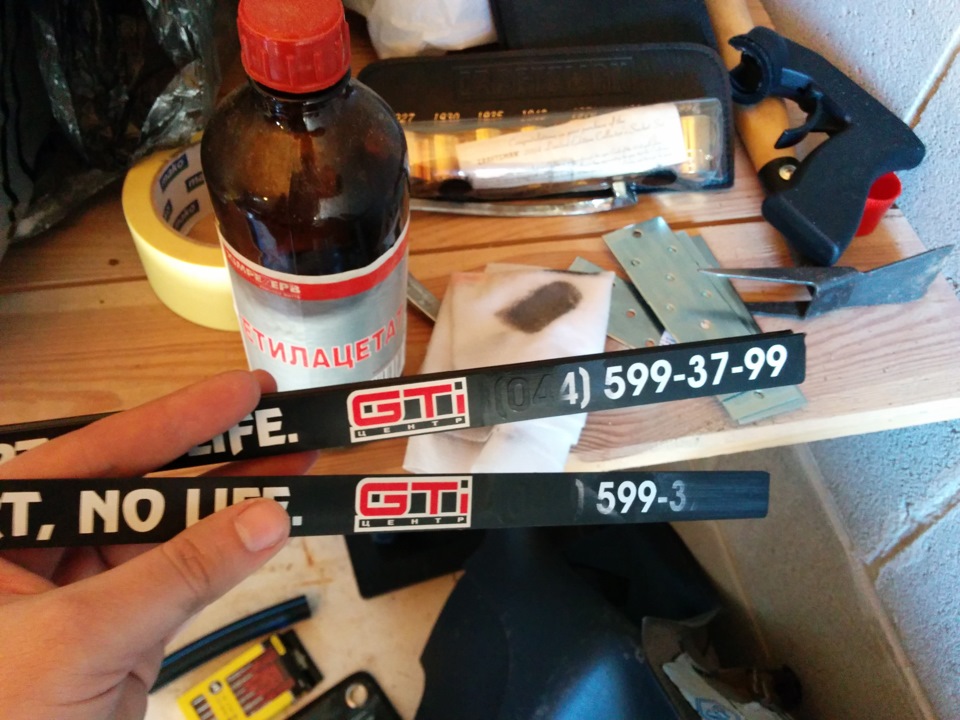

6. Теперь берем растворитель и смываем ненужную часть печати — в моем случае кусок телефонного номера, который оставался виден после отреза.

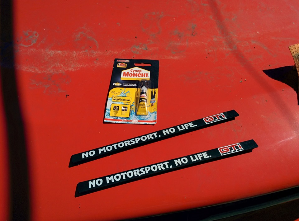

Готовые к инсталляции накладки и суперклей.

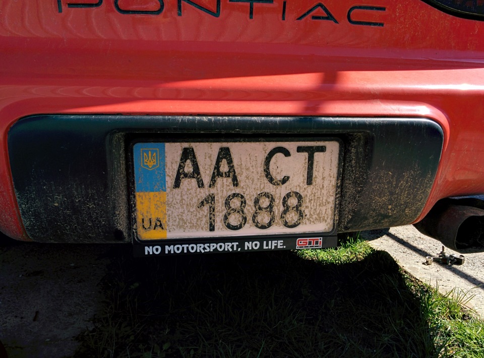

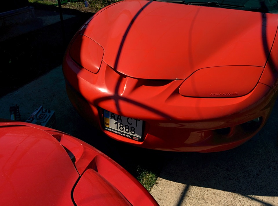

7. Протираем от грязи и обезжириваем рамку. Затем наносим суперклей с обратной стороны на обе плоскости Г-образного профиля и приклеиваем, как всегда.
