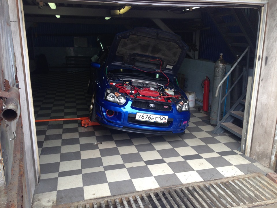

Далее Петр Кузнецов назначил мне время, в которое я к нему и приехал. Вот машина ждет своей очереди в бокс:

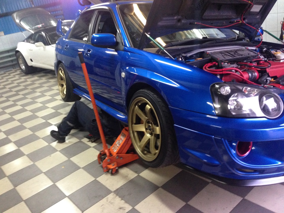

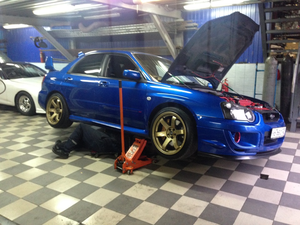

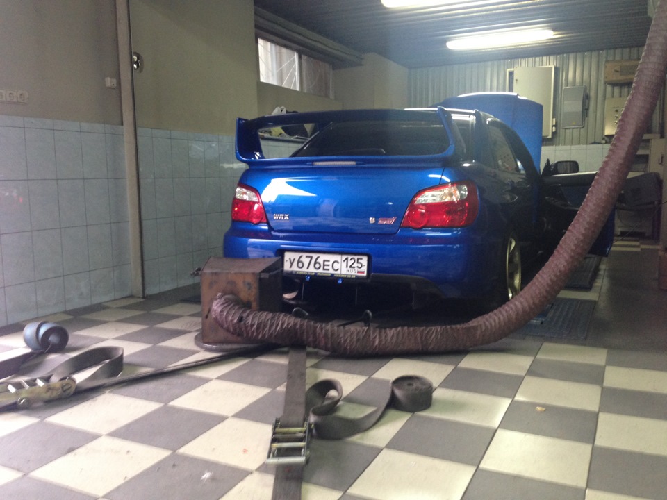

Далее загоняем машину, поднимаем, чтобы вкрутить широкополосную лямбду.

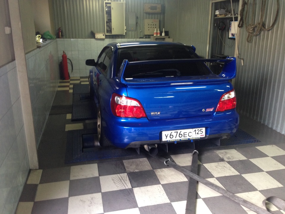

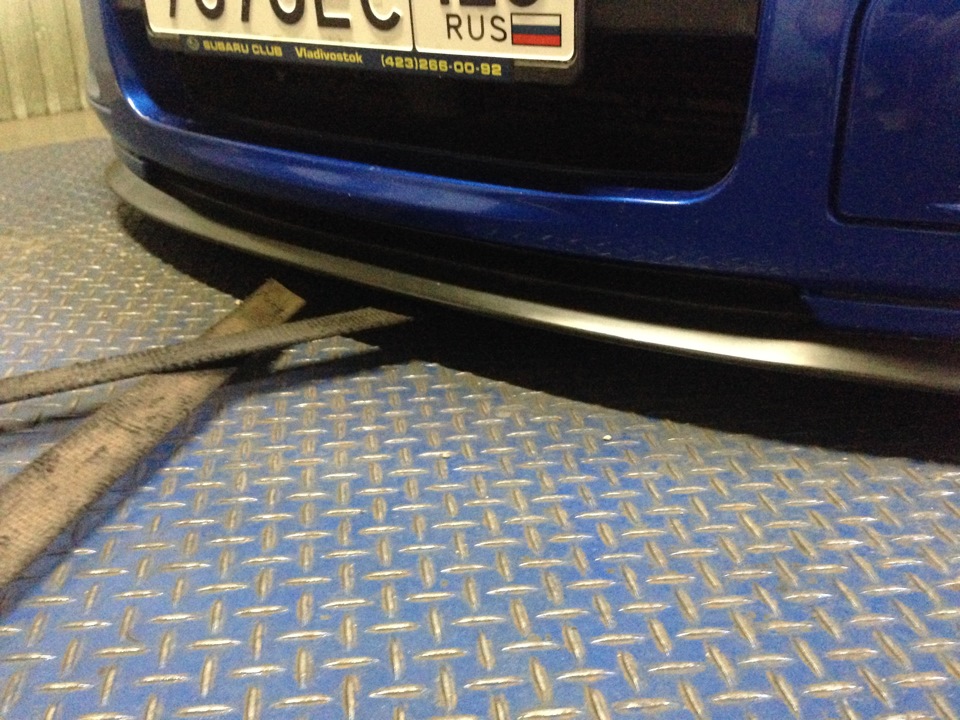

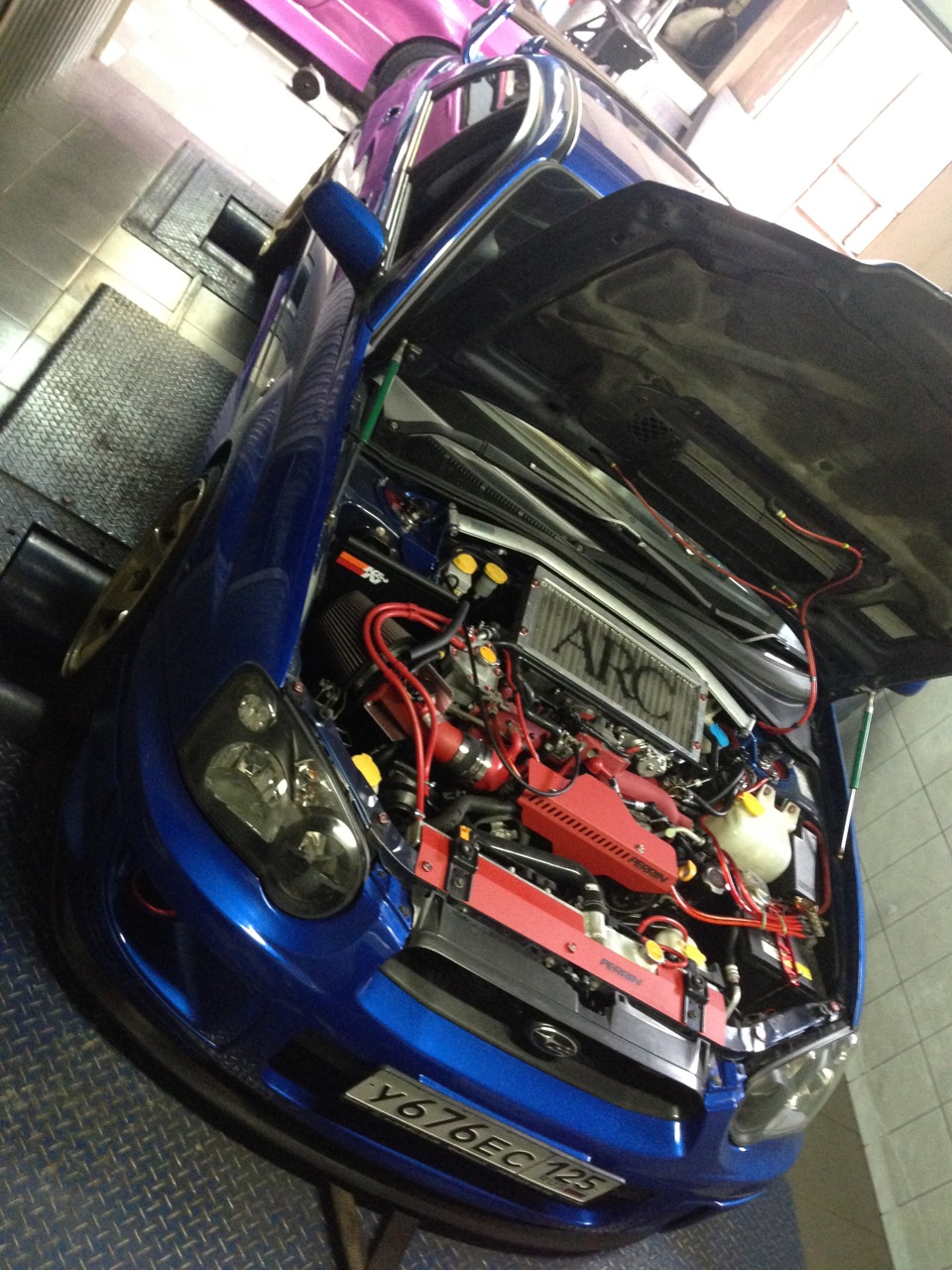

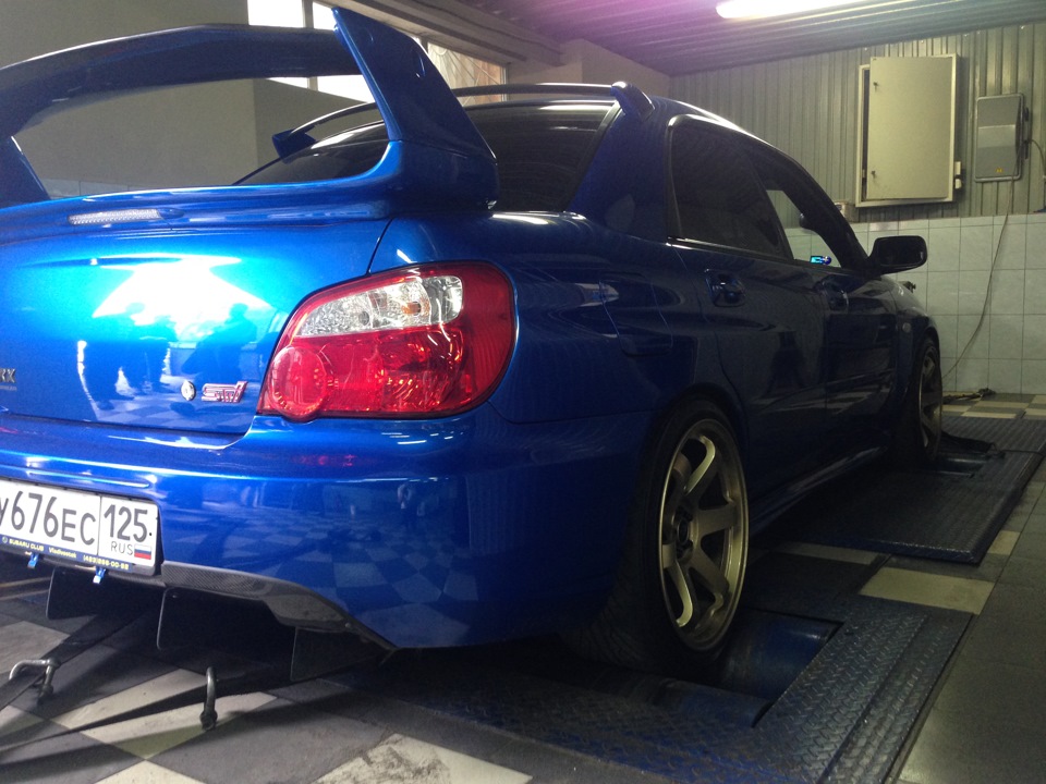

После этого крепим машину на стенде:

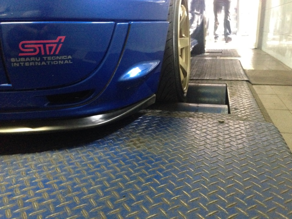

Тут вот можете заценить клиренс :)

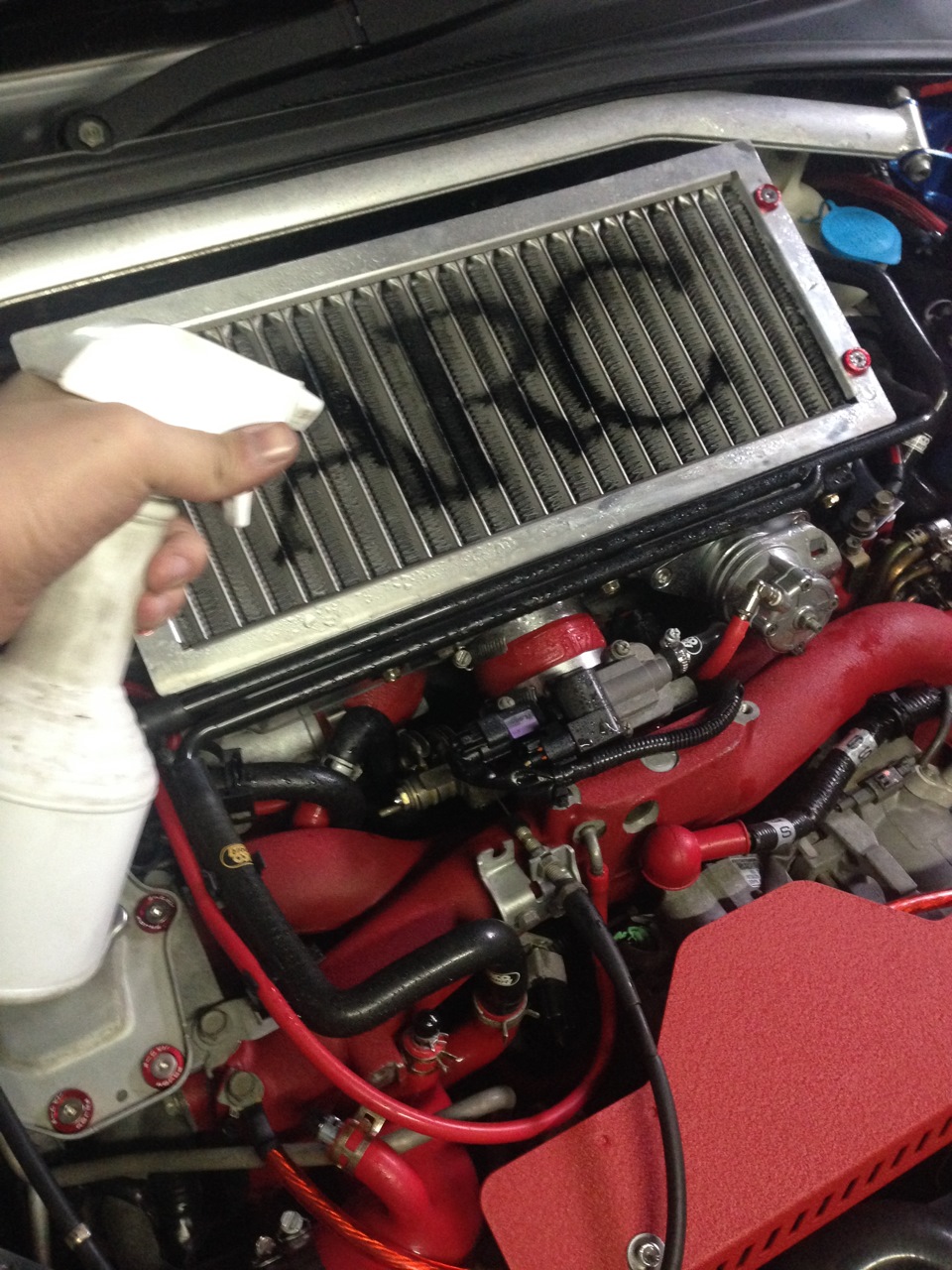

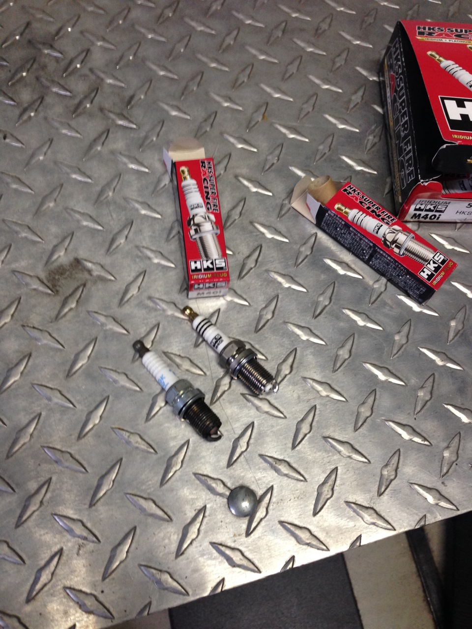

Дальше замена свечей. Петр настоял на том, что свечи должны меняться непосредственно на стенде. Жаль свои почти новые оригинальные семерки, но были вкручены восьмерки HKS.

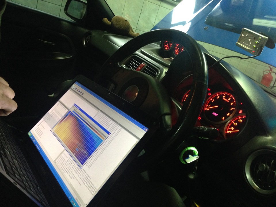

Петр подключается к ECU. Заодно подключили специальный датчик детонаций.
Всё, в принципе, готово для тестов

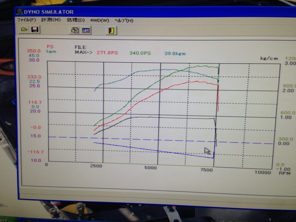

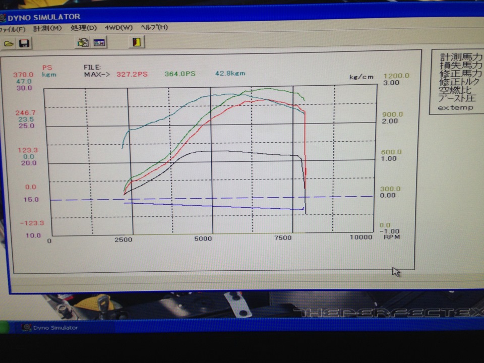

Дальше несколько прогонов на стандартных настройках при бусте 0.8 Машина выдала 271 сил с колес, при том что стоковая ГДБ выдает тот же результат при большем давлении. Дальше я хоть и буду хвастаться, но считаю, что есть чем, и заслуженно, так что ну и пофигу. Петр сказал что очень давноне видел ГДБ в таком состоянии. Особенно мотор. Полностью до настройки на стоковых картах она выдала довольно ровный график вплоть до отсечки без потери мощности, при этом 271 силу с колес на 0.8 буста! И не намека на детонаци, что важней всего
Вот пруф:
После того как я чуть не зазнался от похвалы Петра в адрес моей машины, мы преступили к тестам. Сначала мы прогнали машину раз 10 на стенде с перерывами после каждых двух раз, потому что субару очень быстро и легко перегревается и так же быстро и не принужденно можно положить мотор. Наученный горьким опытом Петр заставлял меня минут по 10 пшикать на кулер и коллектор водой:
Попробовали прогонов 10 с разным бустом и разной температурой двигателя.

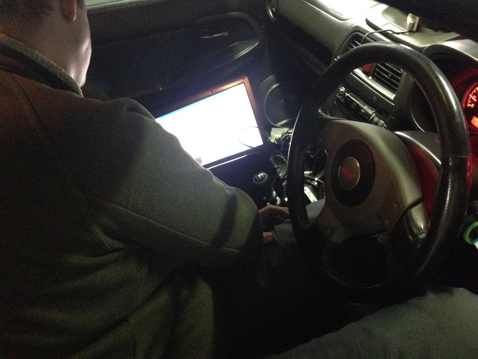

После чего выключили и Петр начал корректировать карты. Заодно отключил отсечку по скорости, штатный соленойд, чтобы чек не горел (я его отключил и выкинул) а так же вторую лямбду, в виду того, что она кроме как за экологию ни за что не отвечает.
После этого еще несколько прогонов с разным бустом
Тут скажу, что цель не гнаться за цифрами, мне не нужно ни с кем ничем мериться, по этой причине я даже не буду выкладывать графики максимальных настроек и цифры с 1.5кг буста. Цель стоит следующая: Оптимизировать машину для всех внесенных конструктивных изменений, при этом без ущерба для долговечности и надежности. Иными словами, я не собираюсь валить на все бабки, я сделал определенные механические изменения в машине и мне нужно настроить под них компьютер. При этом я хочу сохранить нормальный городской автомобиль, потребляющий вменяемое количество топлива, и не требующий пристального ежедневного внимания. В итоге мы получили следующие цифры, более чем меня устраивающие: На 1.2кг буста мы имеем 370 лошадиных сил с мотора и 330 с колес на стенде. На дороге примерно на 10-15 больше за счет охлаждения как интеркулера (а кулер ARC играет тут огромную роль) так и самого воздуха, попадающего во впуск. И того мы имеем где-то 340 колесных силы на каждый день БЕЗ ДЕТОНАЦИЙ ВООБЩЕ. При довольно вменяемом бусте в 1.2 кг, то-есть не выходя за штатные рамки.
И самое главное, не падающие вплоть до 7к. Машина стала отлично ехать вплоть до отсечки (8000 оборотов в минуту). И дело не только в лошадиных силах. Изменилось поведение машины за счет других карт, гораздо отзывчивей стала педаль газа в районе начала спула, например за счет выхлопа и того, то Петр добавил туда бензина. Машина больше не тупит так в этом моменте. Да и в целом, машина ведет себя совсем иначе и мне очень это нравится. Для меня результат таких немалых затрат вполне оправдан.

Приветствую. на графиках полагаю черным цветом это кривая надува? вот на нижнем стандартная работа турбы резкий выход на буст и потом снижается… а вот на верхнем стабильная работа на определенном бусте. какими инструментами это сделали ))? бустконтроллер?

Ты губой на въезде на территорию цепляешь? ;)
Нет :)
А я бахнулся на съезде.
при том, что у меня машина ниже. Просто надо под углом. Ну и еще у меня стойки жесче. Нет раскачки.
Да я знаю. Просто не привык щемиться, заскочил как обычно и бабах! :))

Да у стоек ход 2,5 см :)

а почему момент нигде не пишешь? и 370 моторных как бэ нуууууу вопросы к стенду, который это намерил)
330 с колес и 42 момента на 1.2, и это на родных форсах, бггггггг
мне одному кажется, что цифры странные?)
цифры не просто странные, они откровенно завышены

В чем, по вашему, странность? Американцы еще больше снимают на похожих конфигурациях. Примеров куча.
На 37 трубе при штатных форсунках да еще и на российском 98 бензине это недостижимые цифры… про американцев лучше не начинать)
Да с чего бы они были не достижимые. 37 турбина выдает под 350 сил с колес, но при этом выкручивается уже в сопли. Форсунок штатных тоже хватает, это не 3s-gte.
Вы хотели сказать 350 с двигателя, а не с колес? В это поверю и про сопли, а если про 350 с колес это сколько с двигателя?

только сейчас заметил, с колесных в маховик под 11% наличите?
зеленый показатель и коэффицент считает сам стенд, с учетом температуры в помещении, атмосферного давления и влажности.
трансмиссионные потери с учетом температуры в помещении атм давления и влажности?)))))
