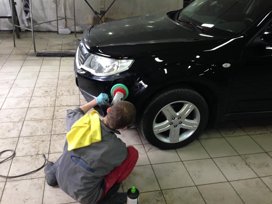

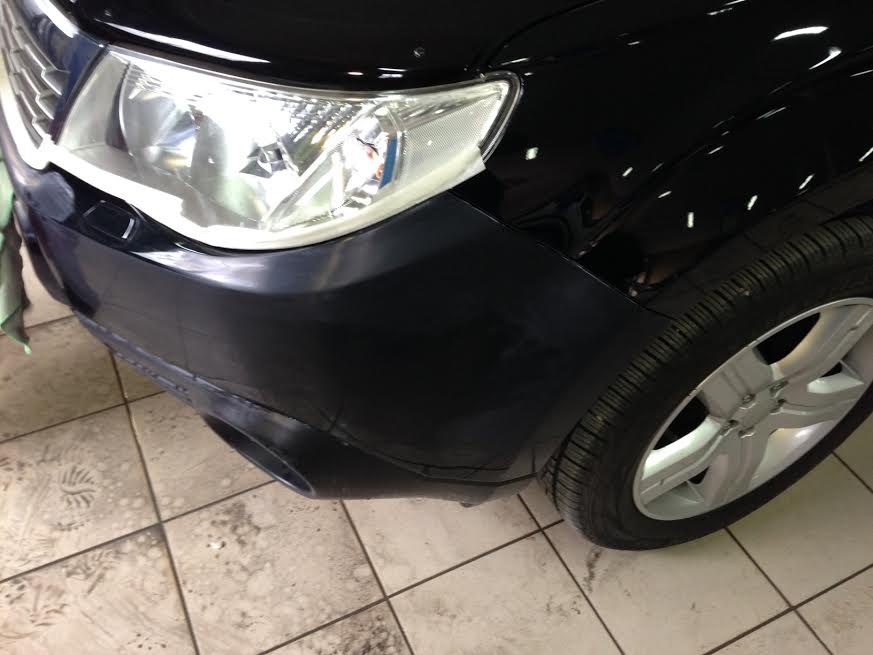

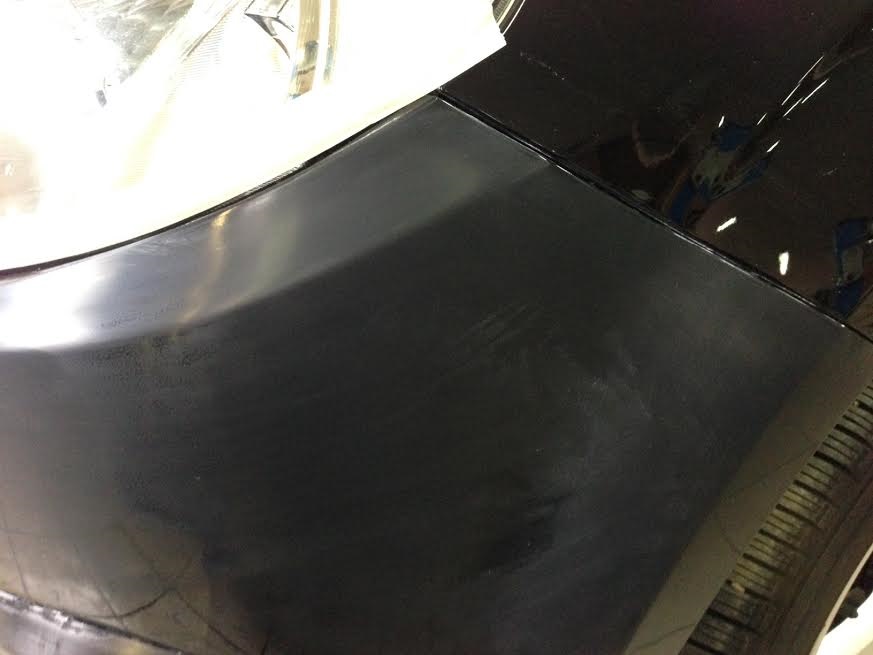

Перед летней натиркой кузова тефлоном, решено освежить передний бампер от следов камней и потёртостей после снега и льда. Машина всё же 2009 года и как аккуратно не езди, а этой гадости с каждым годом и километром всё больше, да и внешний вид должен радовать, не люблю грязные и поцарапанные автомобили по определению, это как обувь, всегда должна быть чистой и блестеть.

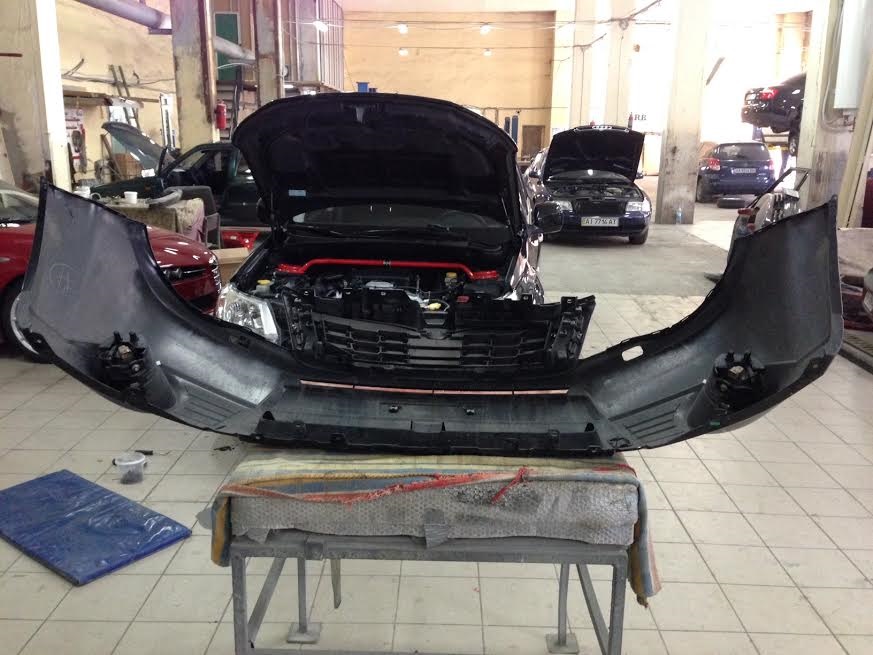

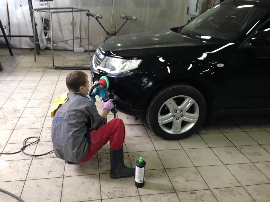

Покрасил бампер на СТО Стольник, знаю этих ребят с 1995 года, профессионалы, краска сикенс, работа 1 день, полировку сделал через 3 дня, подождал пока лак полностью затвердеет.

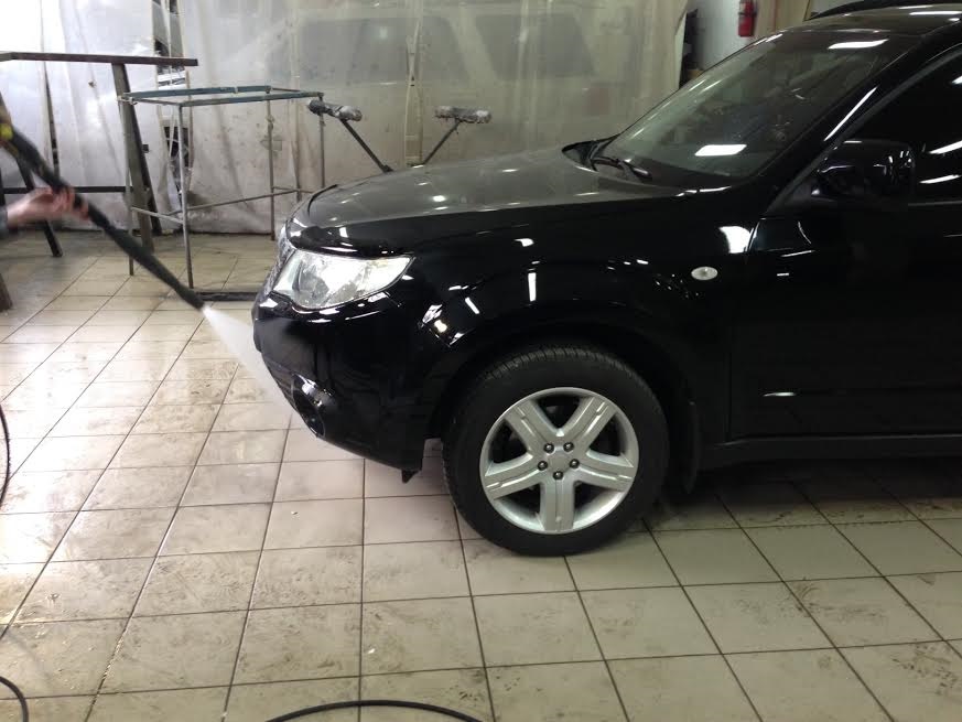

В ближайшее время сделаю антикоррозийную обработку и потом отмыв машину натру тефлоном.

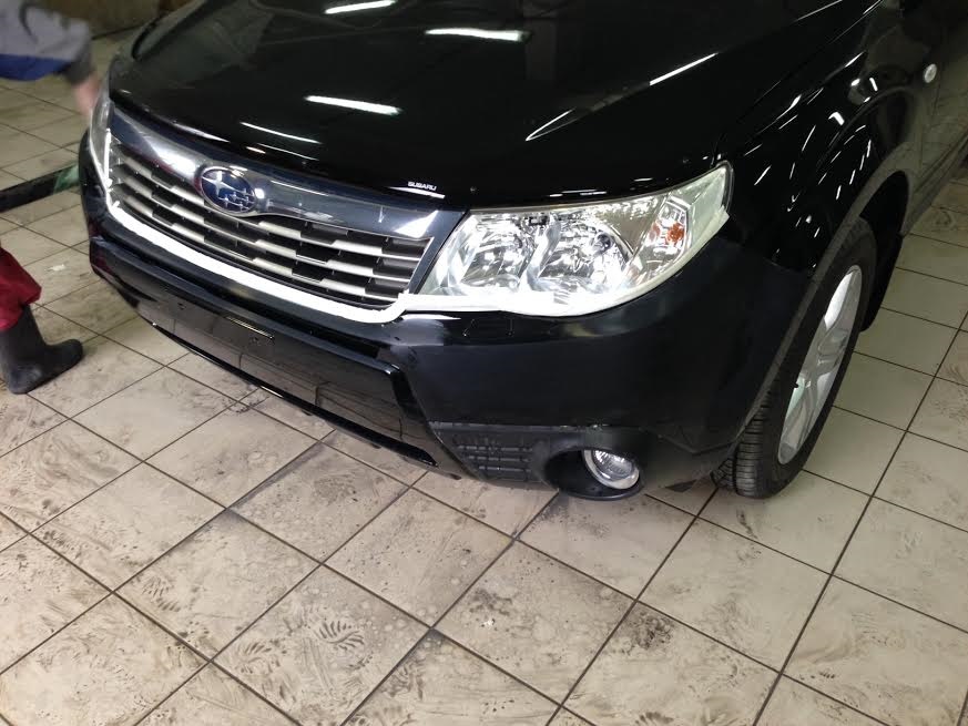

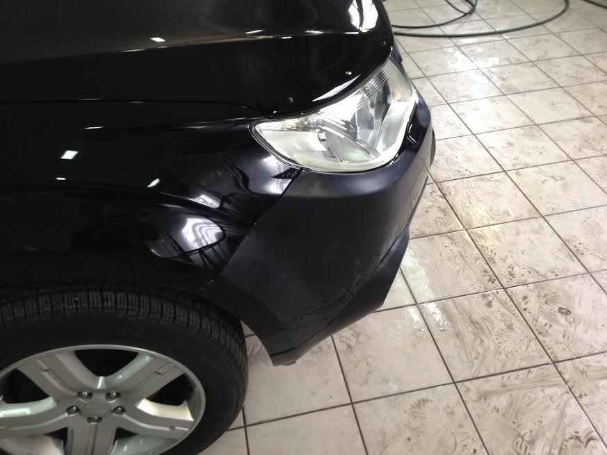

Вот как было и как получилось, все операции по порядку.

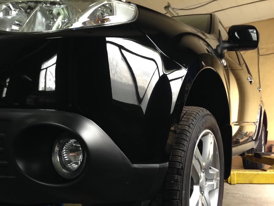

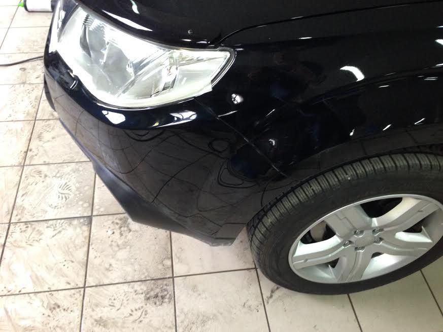

На фото 11 финал работы, всё блестит как рояльный лак или сами знаете у кота какое место…:)
Работой доволен, краску подобрали идеально, тут не чистый чёрный цвет, а чёрный с зелёным и золотистым металликом, краска очень не простая в подборе, благо всё идеально.

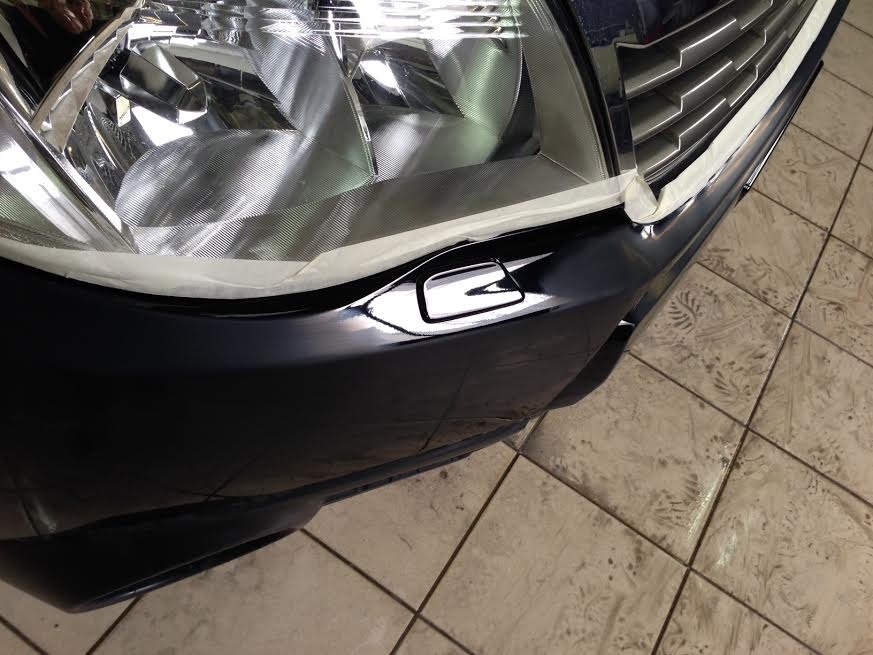

Из фото не понятно, старую краску и грунт с бампера аккуратно соскребли ?
Та нет! Бампер покрасили, потом (через три дня) его заматовали для блеска (убрали зерно на лаке, типа апельсиновой кожуры) и ровный лак отполировали уже до зеркального блеска специальной абразивной пастой на полировальной машинке.
Если вы у себя на машине абразивной пастой потрёте лак ( машина темная), эффект будет точно такой, это типа рояля. :)

Лючёк бензобака снимали для подбора цвета? И всегда был вопрос-почему именно его? Разве по повреждённой детали нельзя подобрать цвет?
Привет! Лючок не снимали, подобрали краску по номеру который указан на двери, тут Color Code 32 J. Выкраску сделали для сравнения, всё же солнце и время по любому меняет пигмент в краске.
Сравнили блеск металлика и зелёно-золотой оттенок на солнце, всё совпало. Снимают лючок или подбирают больше по металлическим деталям кузова, пластик имеет иные оттенки чем металл. Если подобрать по бамперу и покрасить бампер и крыло, цвет крыла может отличаться.
