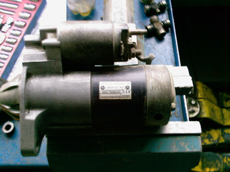

Поделюсь личным опытом. При запуске двигателя появился характерный признак неисправности втягивающего реле: слышны щелчки, но стартер не крутит, т.е. втягивающее реле срабатывает, но перемыкания силовых контактов не происходит. Сначала щелчков до срабатывания было 2, потом 3 и т.д. Когда щелчков перед срабатыванием стало 6-7 решил отремонтировать стартер, чтобы не встать где-нибудь окончательно.
Снимается стартер очень просто. Делать нужно на подъёмнике, если делать на яме рычаг подвески мешает вытащить стартер. Нужно иметь хороший набор инструментов. Понадобятся удлинители и карданчик.
Разобрал стартер, прочистил, смазал. Щетки в порядке. Прослужат еще долго.
Стартер имеет две маркировки Крайслер и Мицубиси

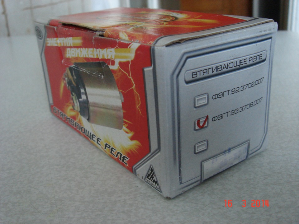

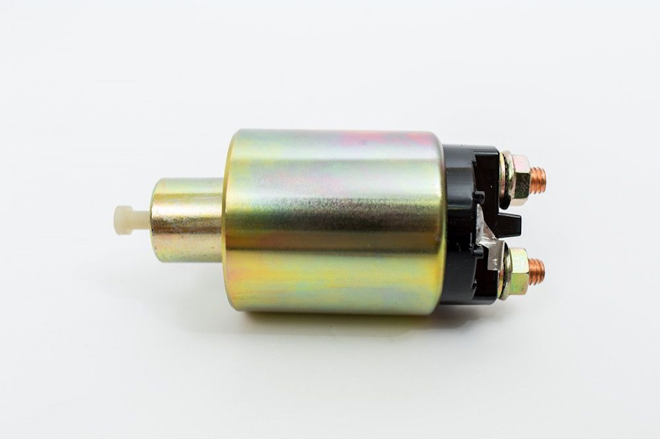

Я приобрел в магазине втягивающее реле от чебоксарского стартера (номер реле ФЭГТ 93.3708.007) за 550 руб.,
переставил на него контактную клемму под один тонкий провод со старого реле ( на чебоксарском реле этот провод крепится гайкой). Реле к стартеру подходит один в один. Выглядит чебоксарское реле очень хорошо. Надеюсь качество соответствует внешнему виду. Езжу около пяти лет. Всё в порядке.
