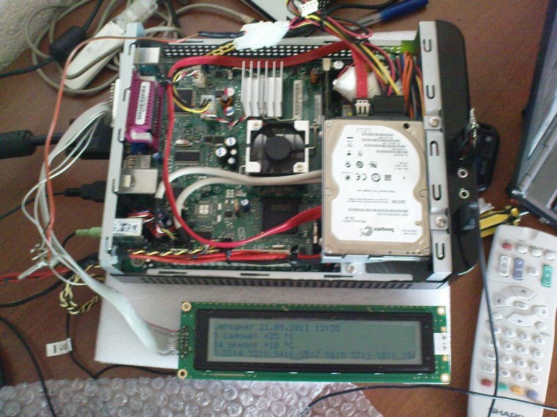

Спустя какое-то время, пришла мысль довести комп до большего ума.
Было принято решение об установке усилка, и переносе системного блока компа назад. Был приобретен маленький корпус, блок питания из него был выдран, установлен автомобильный. Все остальные внутренности тоже перекочевали, а так же добавлен LC-фильтр питания (обмотан белой изолентой)
Был опробован знакосинтезирующий LCD-дисплей 40х4. Подключил к LPT, программа использовалась LCD-smartie.
В будущем планирую выводить на него дату/время, проигрываемую песню, температуру двигателя/салона/улицы (купить датчики + контроллер), напряжение сети и всего, на что хватит фантазии.

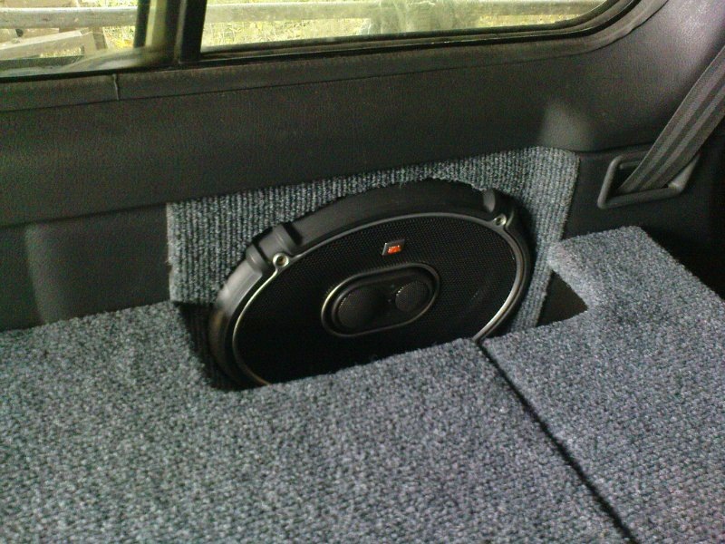

С задней аккустикой все оказалось не так тривиально. Выбор пал на JBL (почти на дурака). Хотел DLS, но в одном магазине они были последние и с мятыми диффузорами, а в другом грили дурацкие (мне нужны были сеткой, т.к. они все-таки в багажнике стоят). Прикрутил на штатные места
Сразу стало понятно, что штатные грили тут не поставишь, а для JBL-евских надо пилить обшивку. Самая засада в том, что динамик очень низко, и гриль не лежит в плоскости обшивки, поэтому пришлось вот так по колхозному обкарнать
Такой вид мне совершенно не нравился, надо будет облагородить как то…

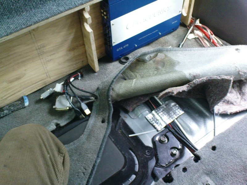

Примеряем полку, подводим провода. Силовые и аккустические провода прошли под обшивкой заднего левого крыла. Жгут проводов от торпеды на комп уже не помещался в пороги. Там было: 4USB-удлинителя, LPT-кабель, VGA, камера, и провода питания монитора. Пришлось немного порезать ковер эх, не люблю я этого, но в данном случае мера была вынужденной.
В этой… блин, не могу подобрать название… кароче в этой черной здоровой фигне, на которую прикручиваются задние сиденья, в ней пришлось пропилить дыру под жгут проводов

Колонки были немного облагорожены.
Ничего лучше, чем оклеить вокруг ковролином, в голову не пришло… Самому не очень нравится, но не знаю, как еще можно сделать. Поскольку полка выше колонок, пришлось ее немного выпилить. Ну и финальный вид.
