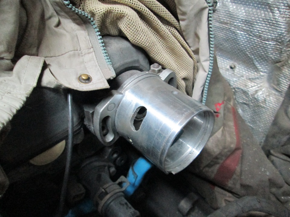

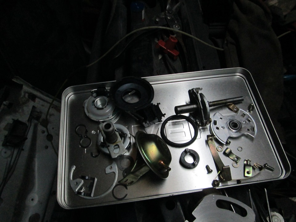

Информации по этому поводу крайне мало, поэтому решил создать, так сказать, фотоотчет. Идею подкинули парни с гольф2клуба. Самый простой и дешевый способ организовать более менее сносное зажигание на 16в моторе с горизонталками.

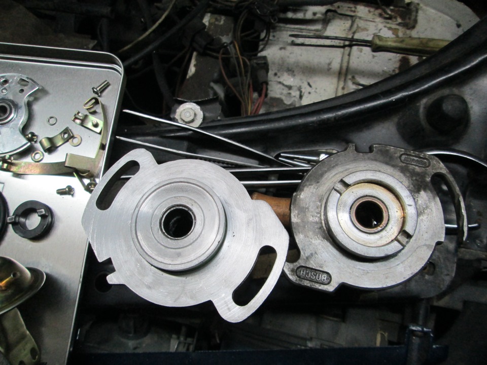

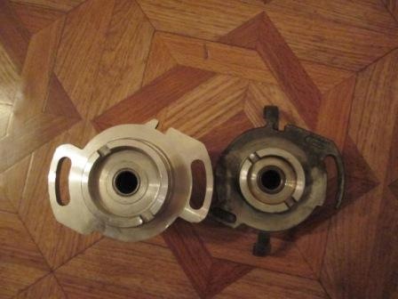

За основу берем трамблер от гольфа или поло с мотором 1.1, 1.3. От КРовского трамблера понадобится только переходная шайба которая вставляется в распредвал. Потребуется токарь потому как на чахлом трамблере посадочное место гораздо больше.
Трамблер от чахлика был куплен новый кетайский, качество отвратительное, со временем надо сделать тоже самое на базе оригинала, хотя может и китаец жить будет, короче поживем увидим.

Ось потом просто укоротил?
Ну да, любой на 1.1 и 1.3 ставился, только нужен именно безконтактный, контактное зажигание унылый отстой. Можно купить новый кетай, но я не советую, качество не выдерживает ни какой критики, лучше поискать оригинал. Ось совсем чутка надо подпилить, там сразу видно что лишнее.
