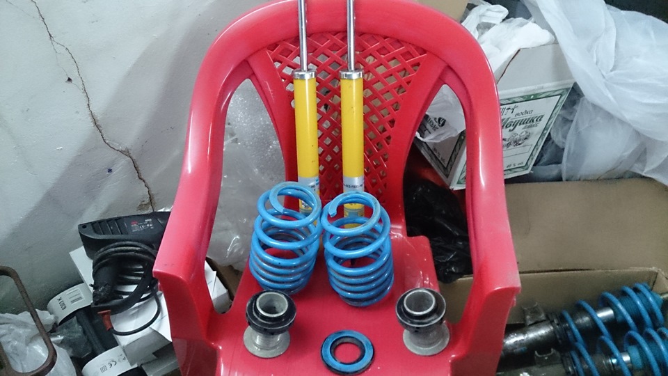

Всем доброго вечера!
Этим постом, хотелось бы помочь многим владельцам Bilstein B14. В этот раз речь пойдет о ремонте/профилактике передних стоек комплекта винтов Bilstein B14, в этих стойках нужно периодически менять смазку, а точнее раз в год, а лучше перед каждым сезоном. В общем проблема началась еще на GTI после зимы, появился не очень приятный хруст при повороте руля на маленькой скорости, звук этот очень похож на неисправные опорные подшипники, меняю подшипники не помогает, и тут вспоминаю что давным давно у друга на цивике была такая же проблема, звоню ему и спрашиваю что да как… Он мне советует найти тему на цивик-клубе да и вообще на просторах интернета, про разбор передних стоек Били Б14. В общем нахожу тему, еду в сервис и прошу сделать себе тоже самое, после переборки и смазки стойки начали работать как новые.
Тоже самое я решил провести перед предстоящим сезоном низкого катания, пока стойки сняты и лежат в гараже.
Теперь подробнейшая инструкция.

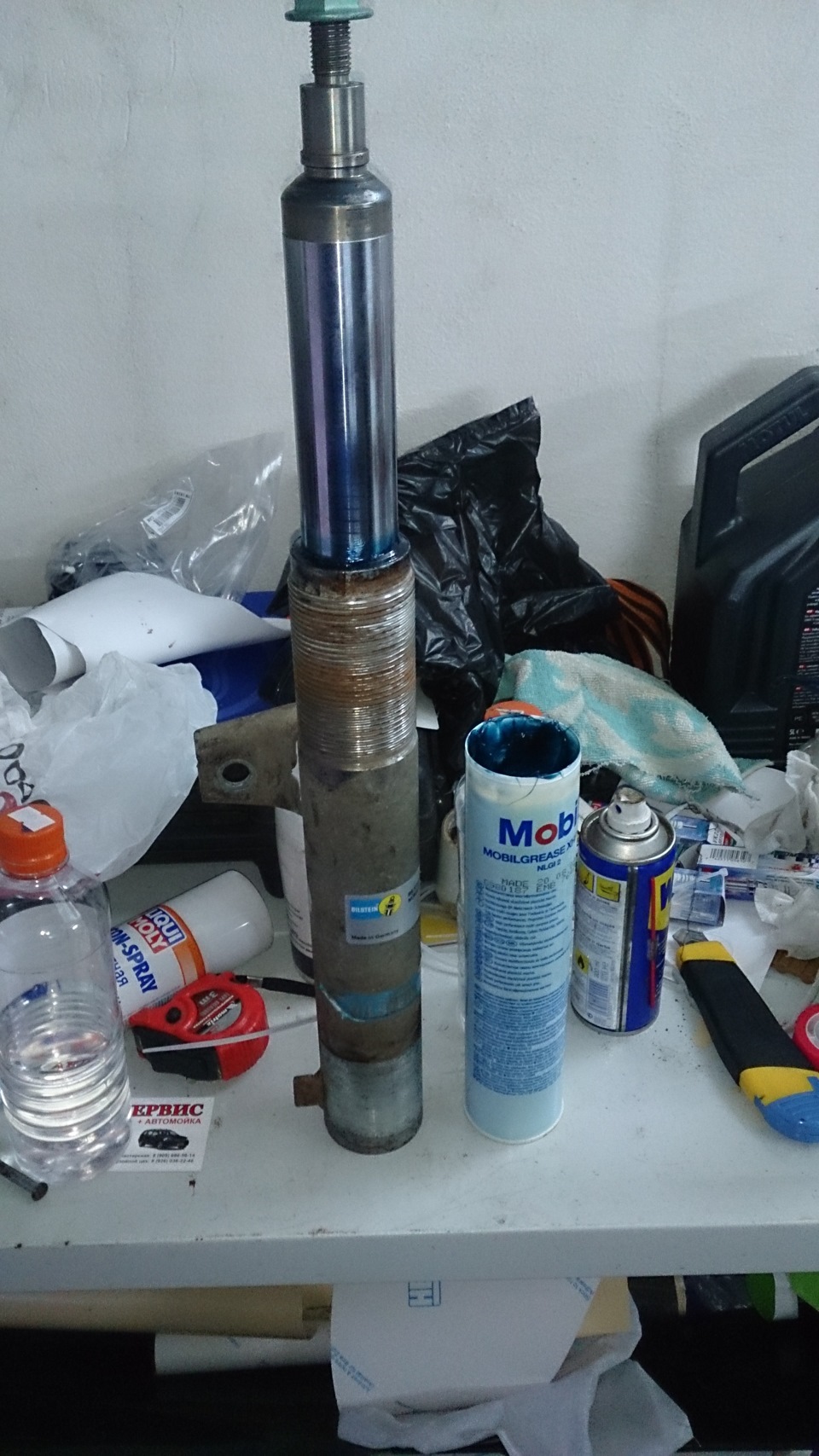

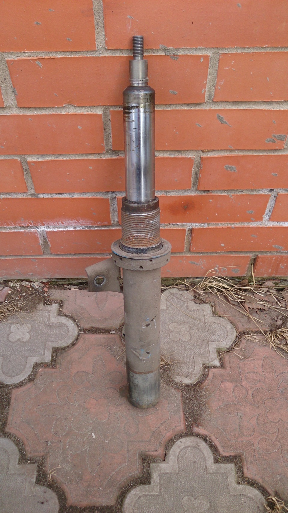

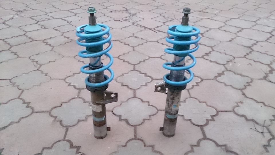

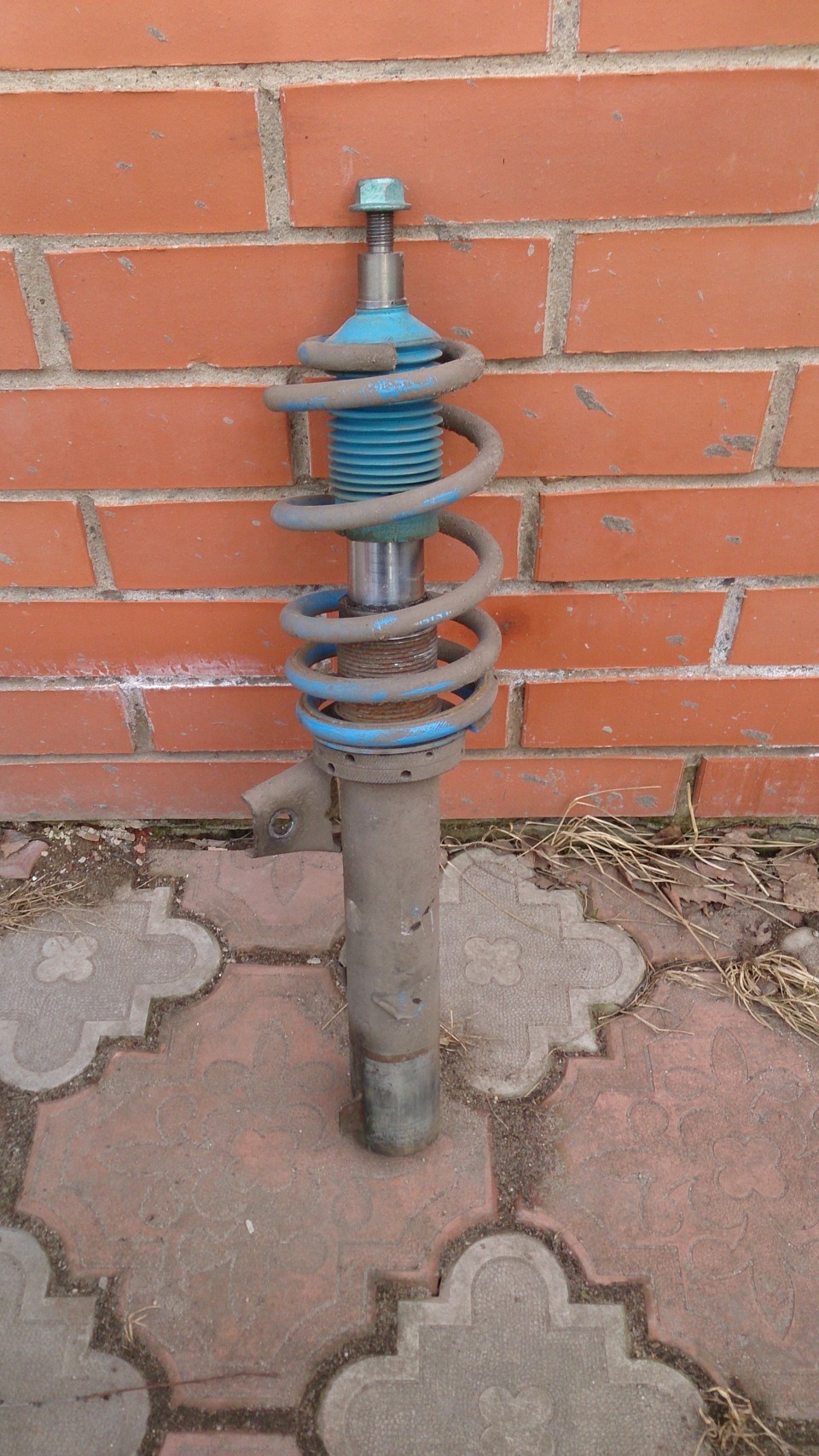

Имеем передние грязные стойки Билштайн

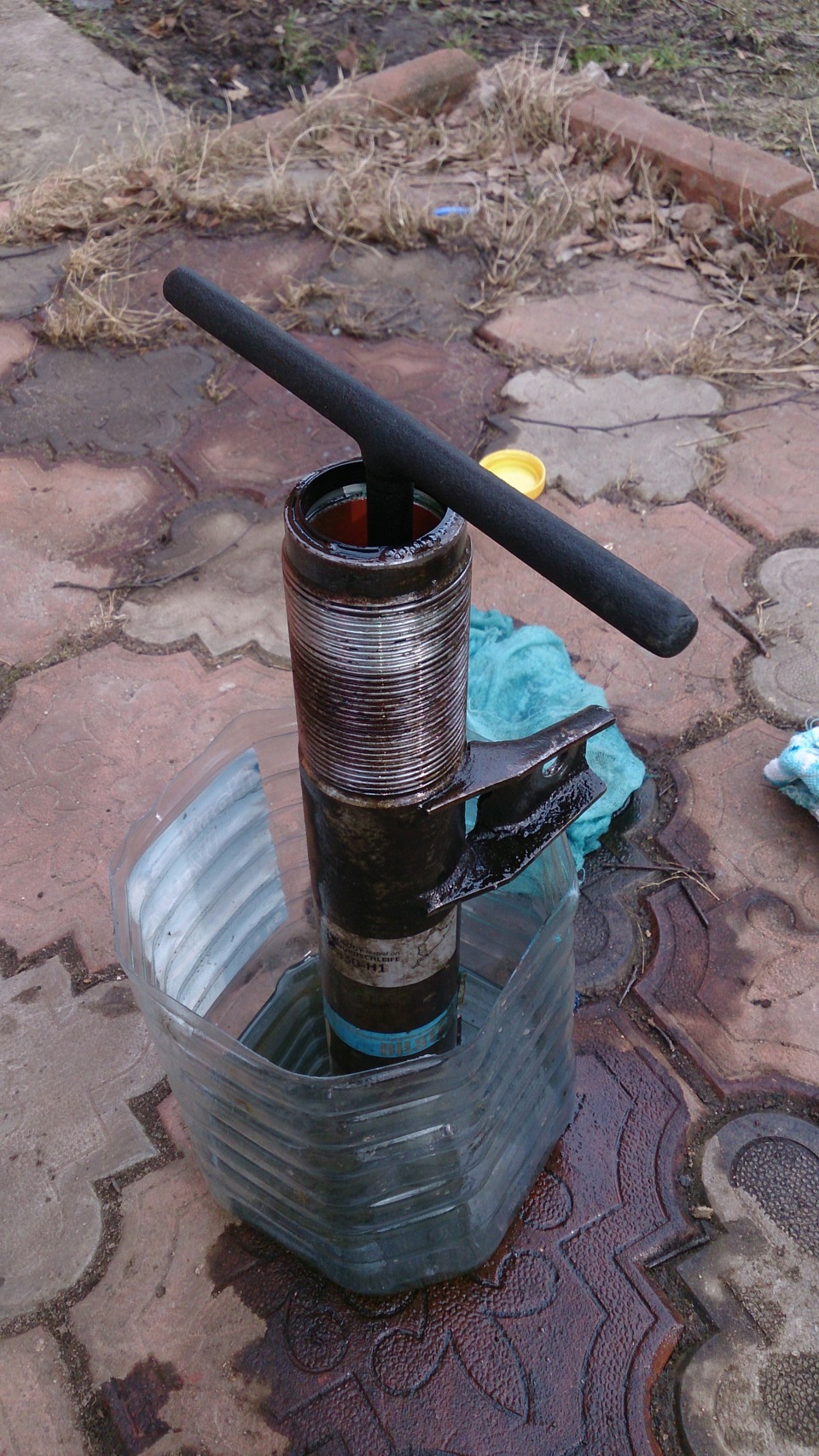

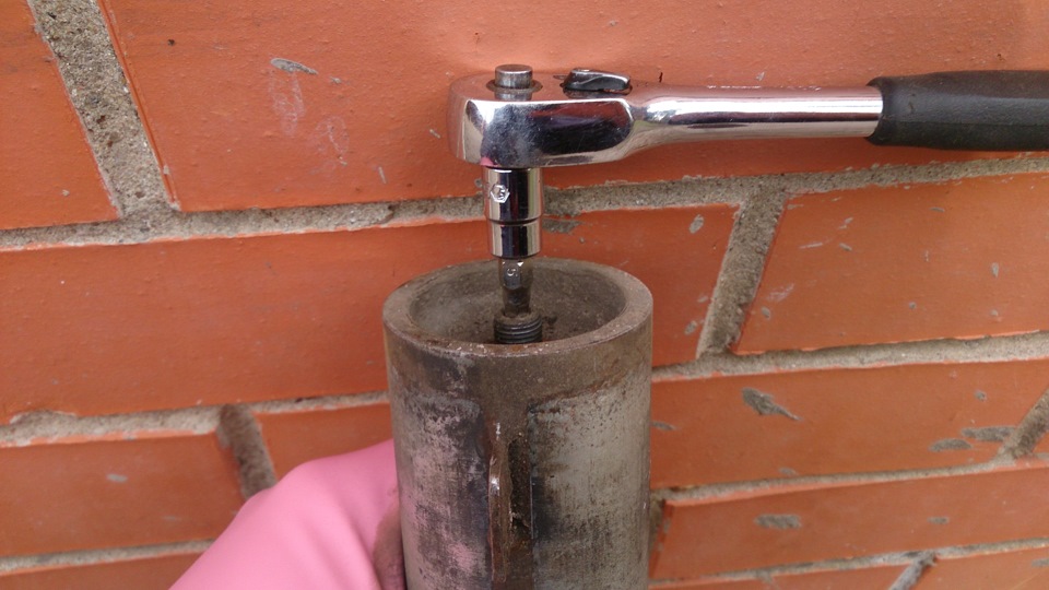

Для того что бы их разобрать на нужно снять пружину,

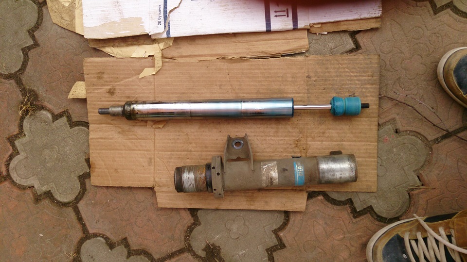

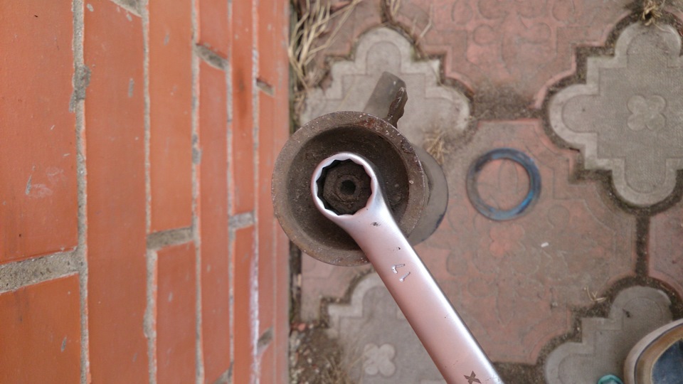

перевернуть стойку и ключом на 17 открутить гайку ПРОТИВ ЧАСОВОЙ СТРЕЛКИ
Далее берем шестигранник и ПО ЧАСОВОЙ СТРЕЛКЕ выкручиваем шток, повторюсь ПО ЧАСОВОЙ СТРЕЛКЕ

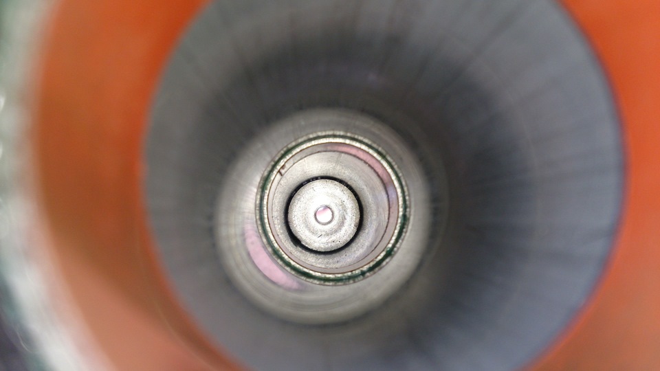

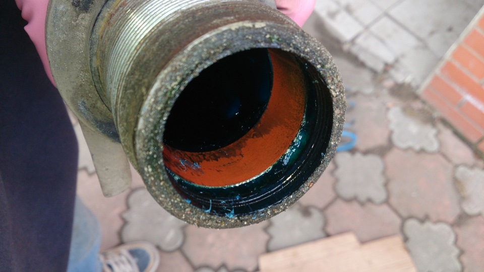

Разбираем стойки и видим вот такую картину

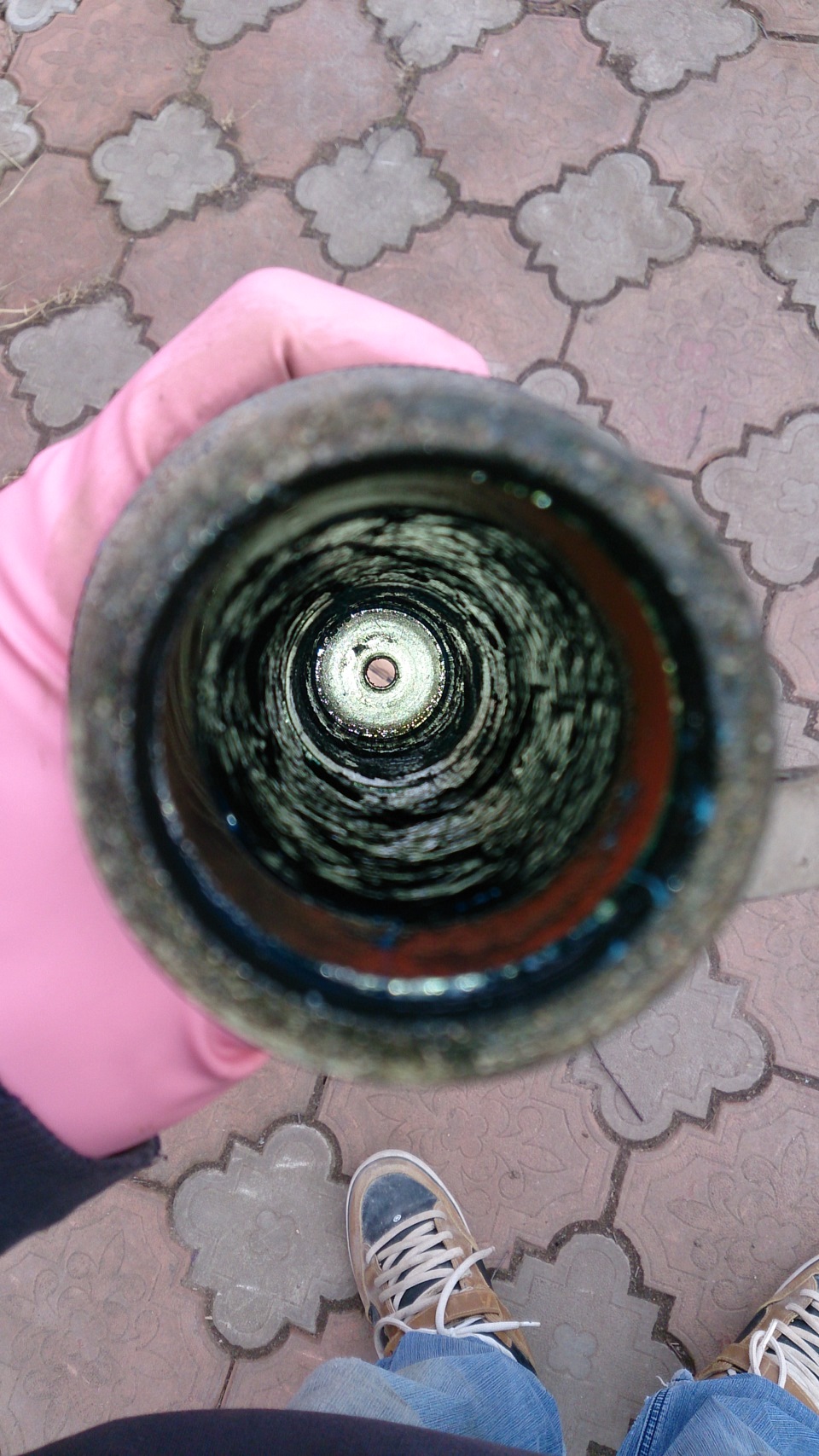

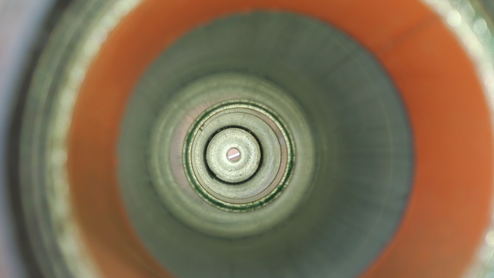

Внутри находятся две втулки благодаря которым наш картридж успешно поворачивается и скользит вверх и вниз, но если смазка опускается вниз или ее просто мало,
Внутри довольно таки не плохо сохранилась смазка с прошлого года, но все же я решил ее поменять.

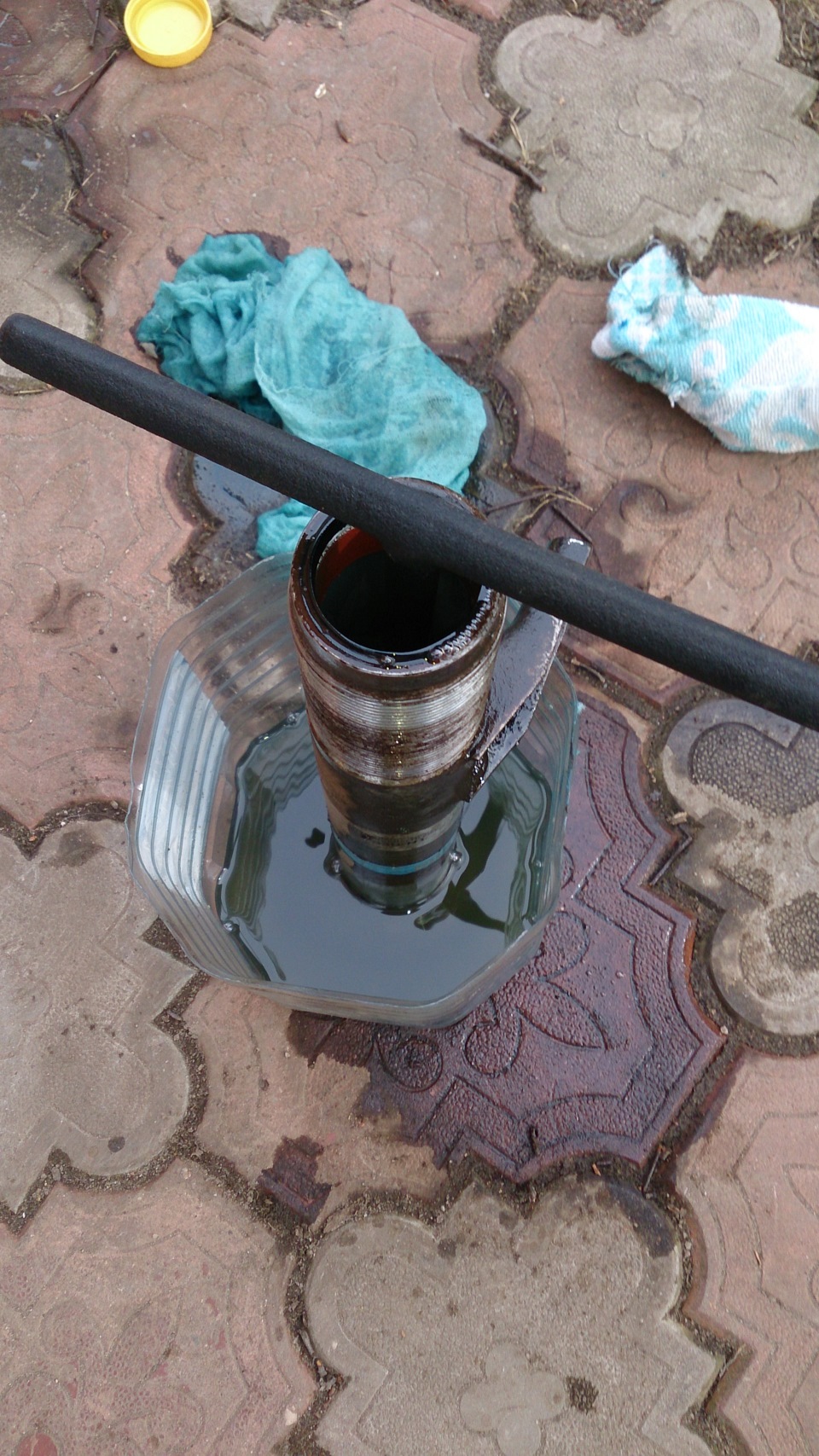

Для этого я взял длинный свечной ключ и намотал на него тряпку, пальцем закрыл нижнее отверстие куда вкручивается шток, наполнил всю емкость амортизатора отборным 98 бензином и начал чистить стенки от смазки.
примерно так
В итоге получаем вот такой результат

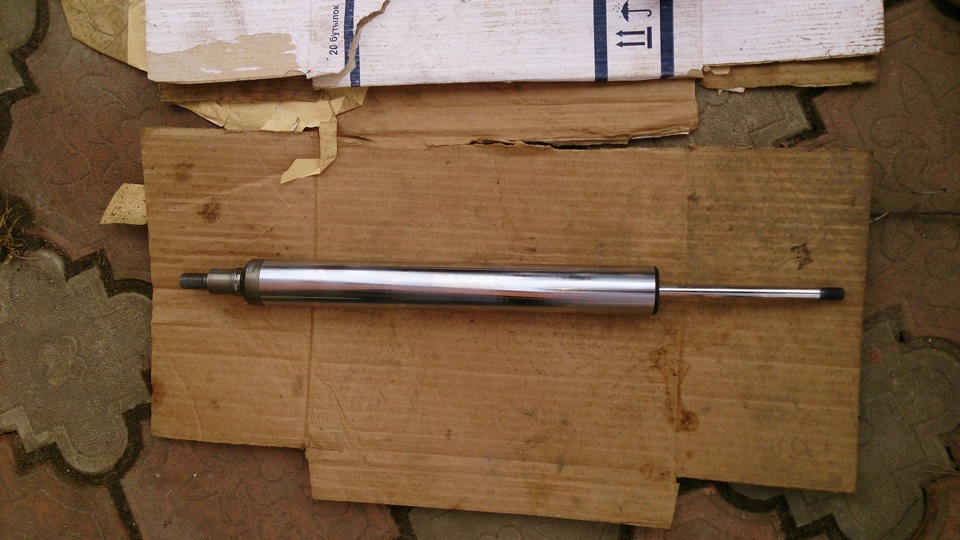

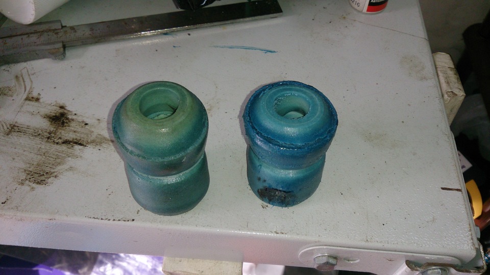

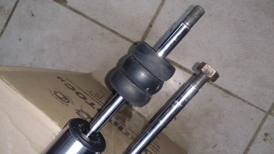

Отбойники оказались в ужасном состоянии, вместо них были подобранным какие то резинки от девятки по диаметру идеально подходящие нам.

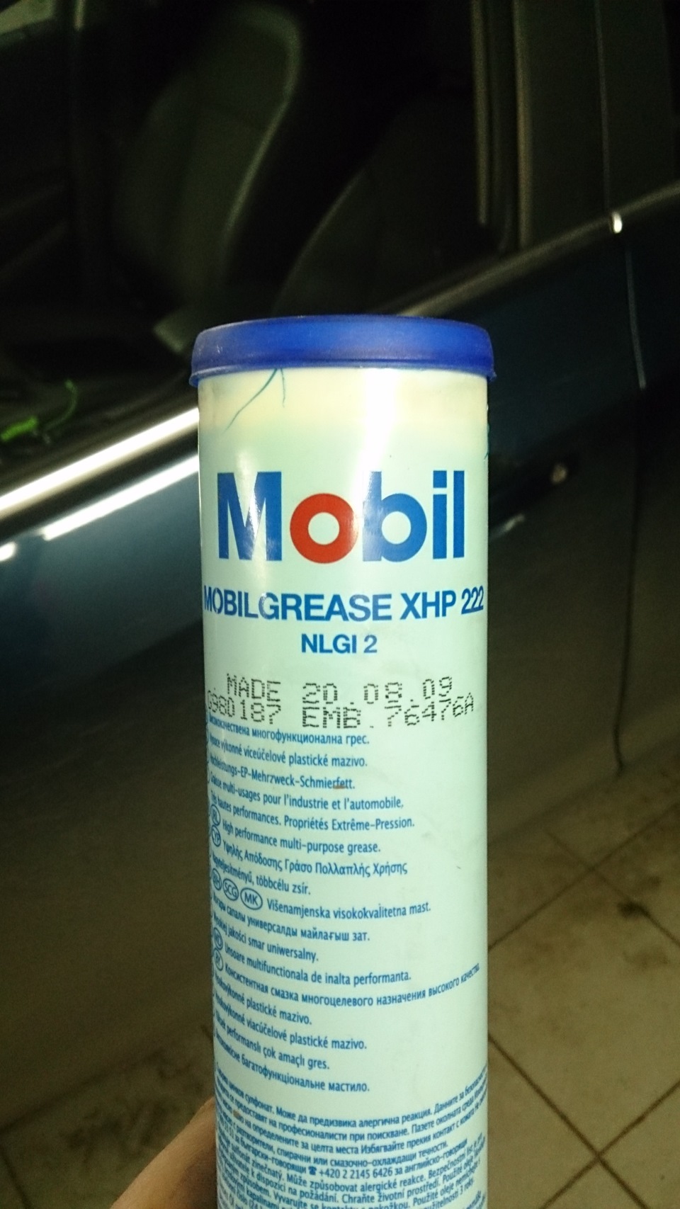

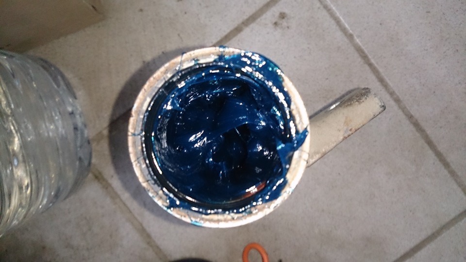

Берем вот такую смазку
Далее набиваем смазку.
Собираем все в обратном порядке и наши передние стойки готовы
Задние стоки просто отмываем и шкурим слегка заржавевшие пружинки, что бы не хрустели в мокрую погоду.
ВНИМАНИЕ 1 ! смазку нужно набивать не много, буквально 3-4 раза нужно черпануть длинной отверткой и размазать смазку между втулками и чуть чуть вниз.
ВНИМАНИЕ 2 ! В процессе эксплуатации были выявлены недостатки новых псевдоотбойников, при езде в самом низком положении морда авто очень сильно прыгает, что затрудняет поворачиваемость авто, в итоге было принято решение об установке штатных отбойников.

Сальники все старые, менял только отбойники, но они оказались очень жесткими, так как я езду в самом нижнем положении и машина постоянно лежит на отбойниках, в итоге поставил старые треснувшие отбойники.
